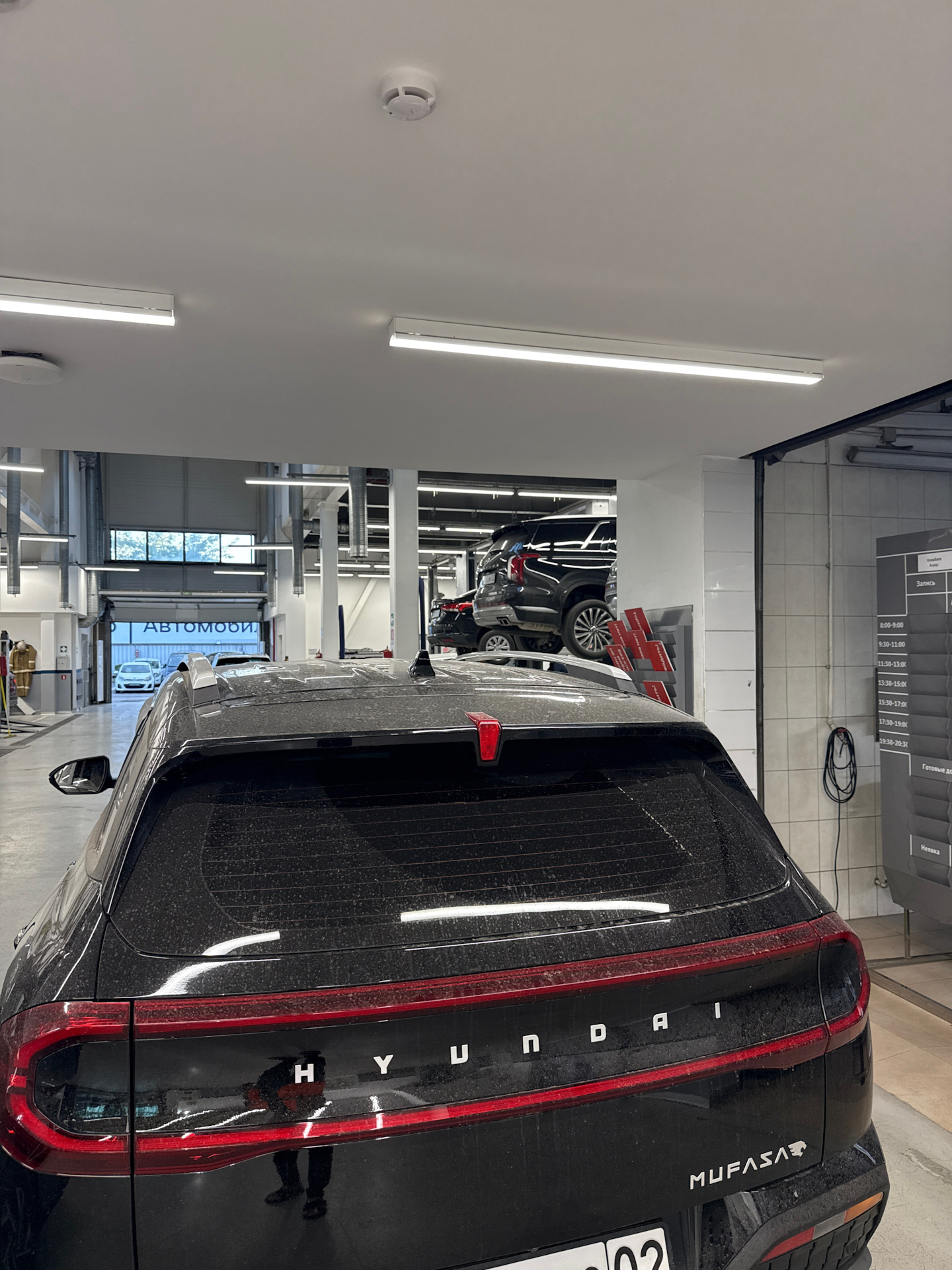

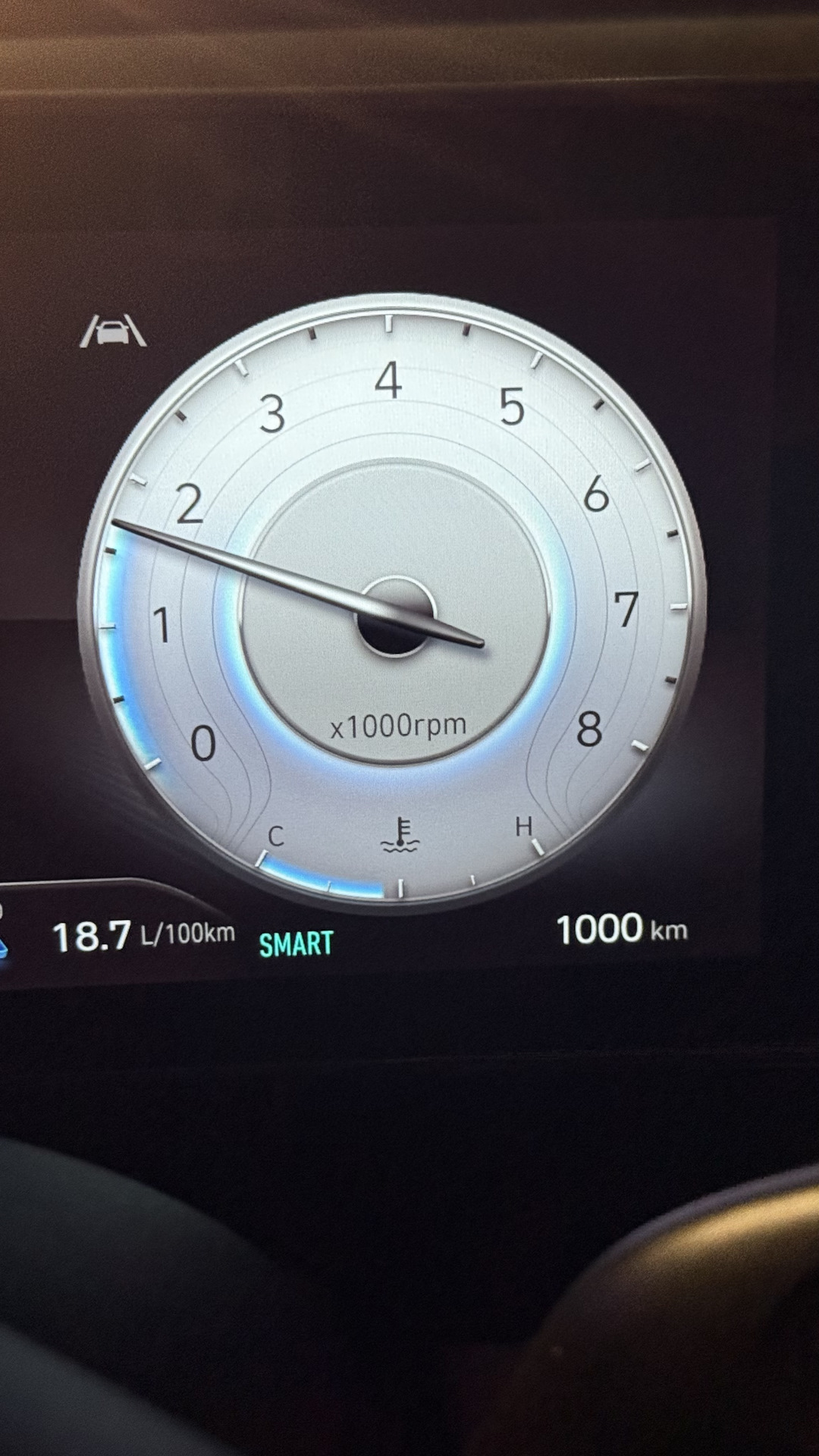

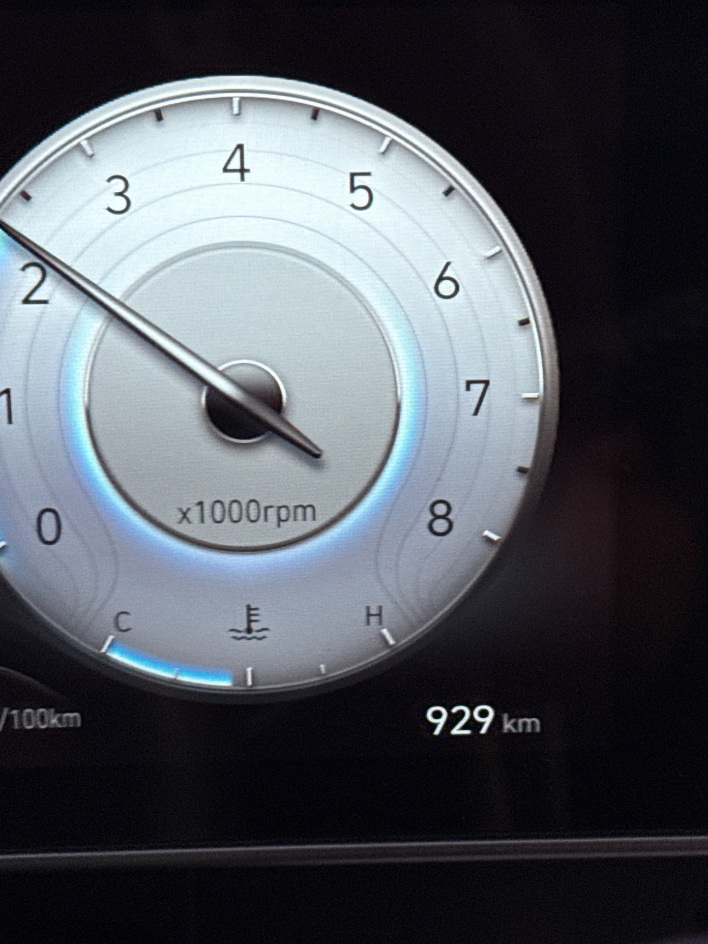

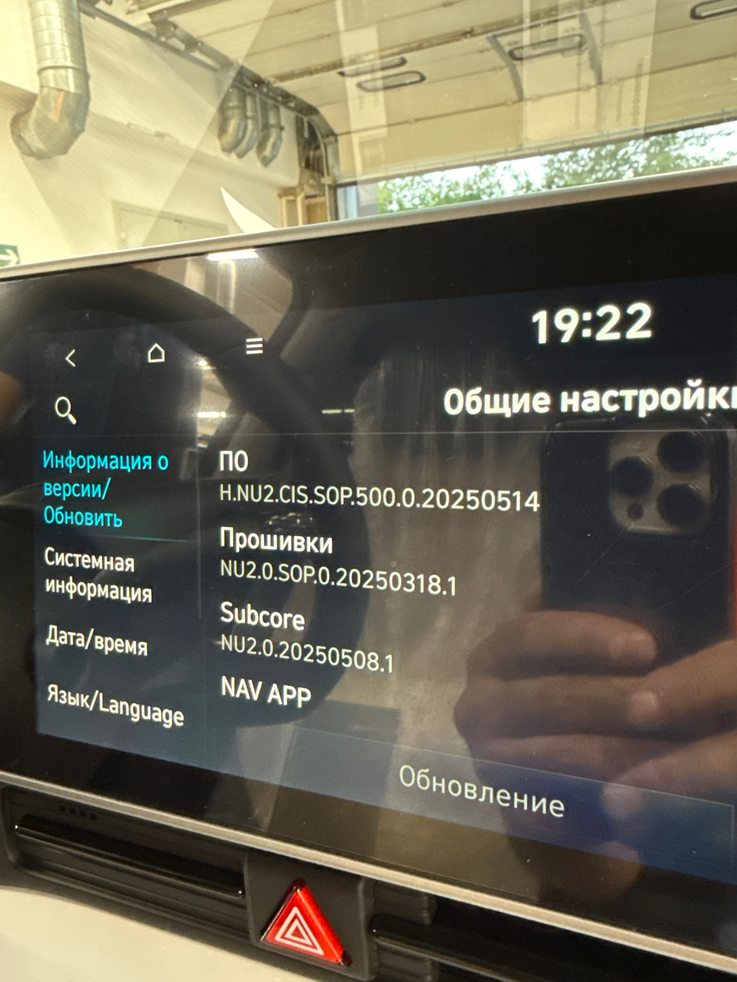

Вот и пришло время для нулевого ТО, это с 900 км по 1000 км. Записался в сервис, приехал, менеджер спросил есть ли жалобы и замечания по авто. Мной было замечено не корректная работа АКПП. На низких передачах переключения с рывками. С автозавода не включался климат контроль. И до этого вообще ни разу не слышал что играла сигнализация. Попутно у мастера вспоминал все остальные нюансы и говорил на что они сразу же на них реагировали и устраняли. Просто красавчики. Сервис на высшем уровне.

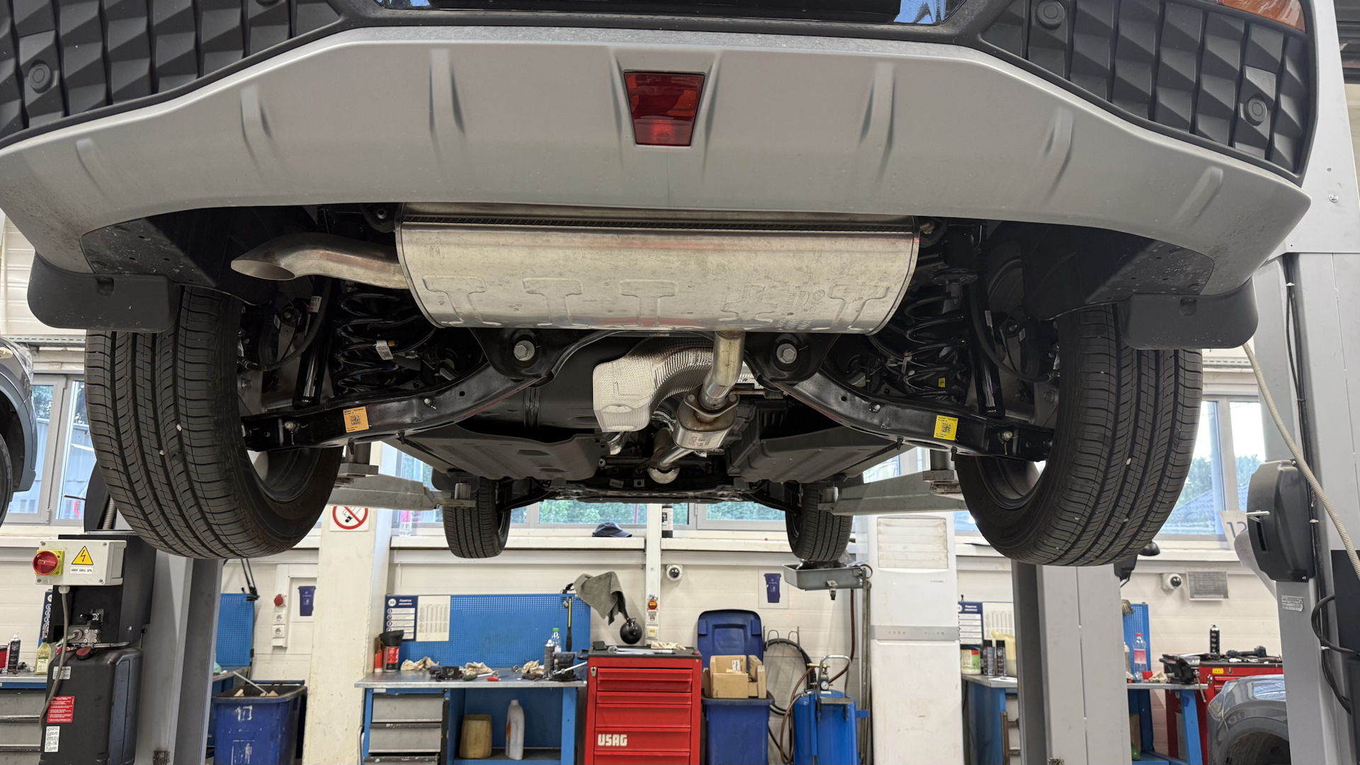

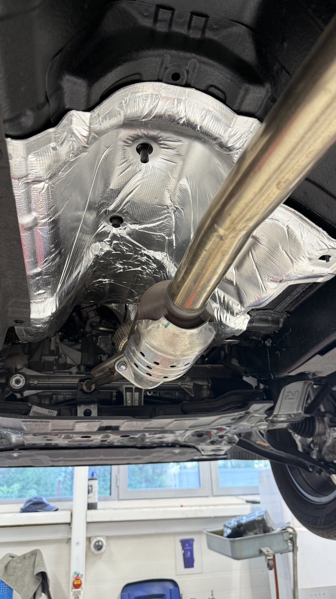

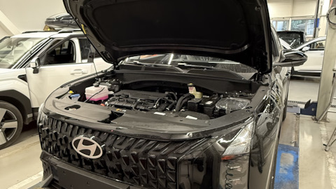

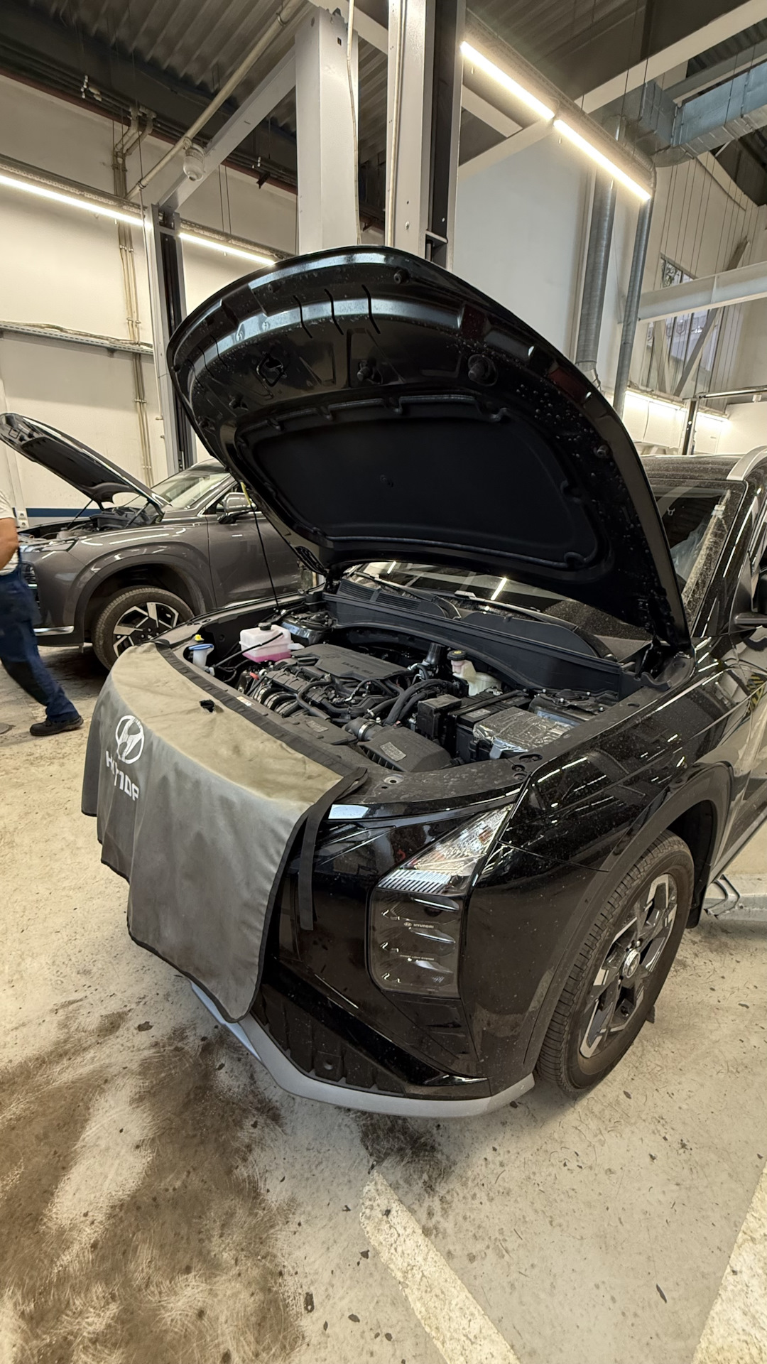

Нулевой ТО у дилера это полный осмотр авто в целом. Протяжка всех болтов по ходовой части, даже колесные болты.
По замечанию АКПП, было проверено уровень жидкости, был в норме.

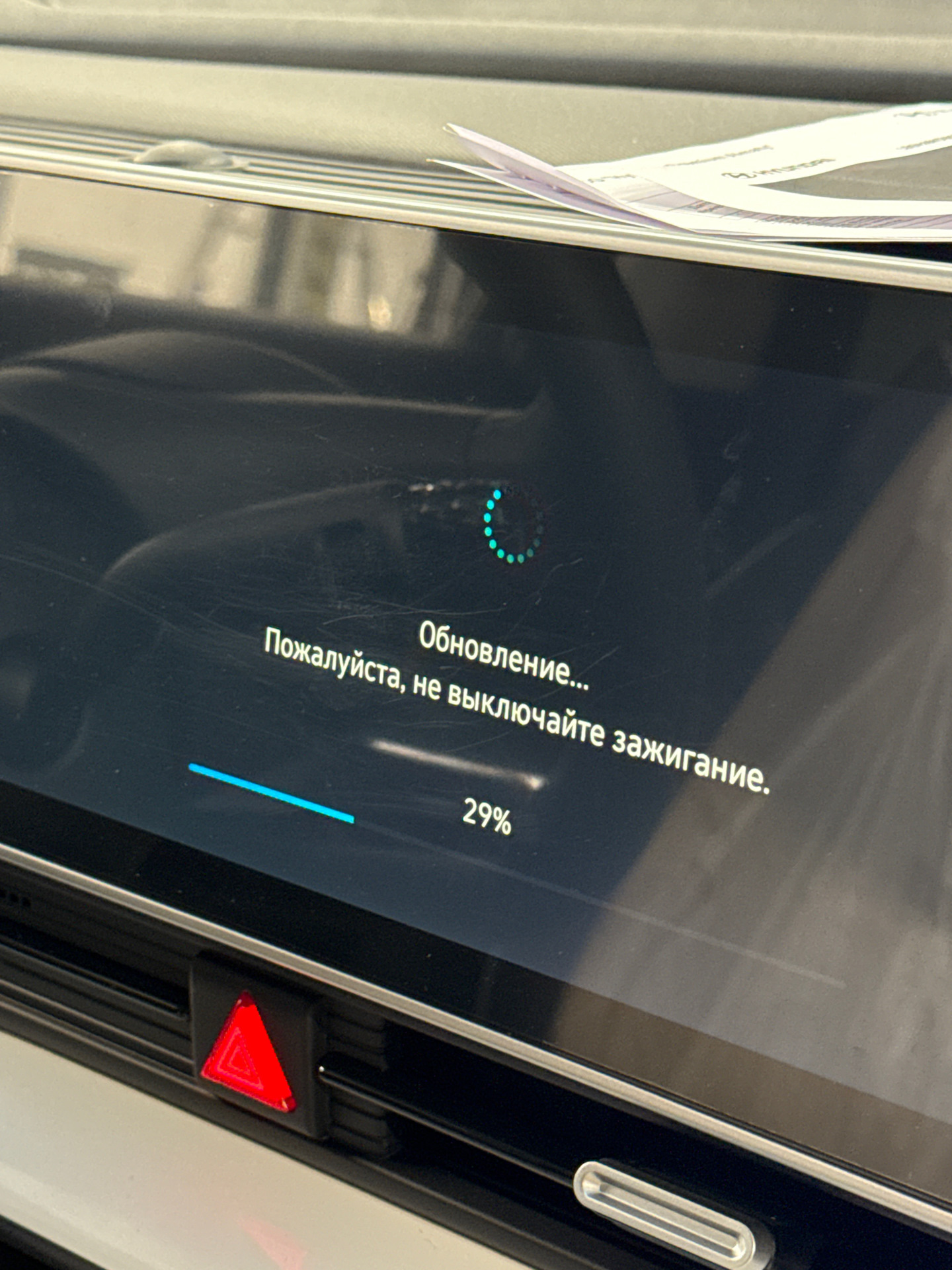

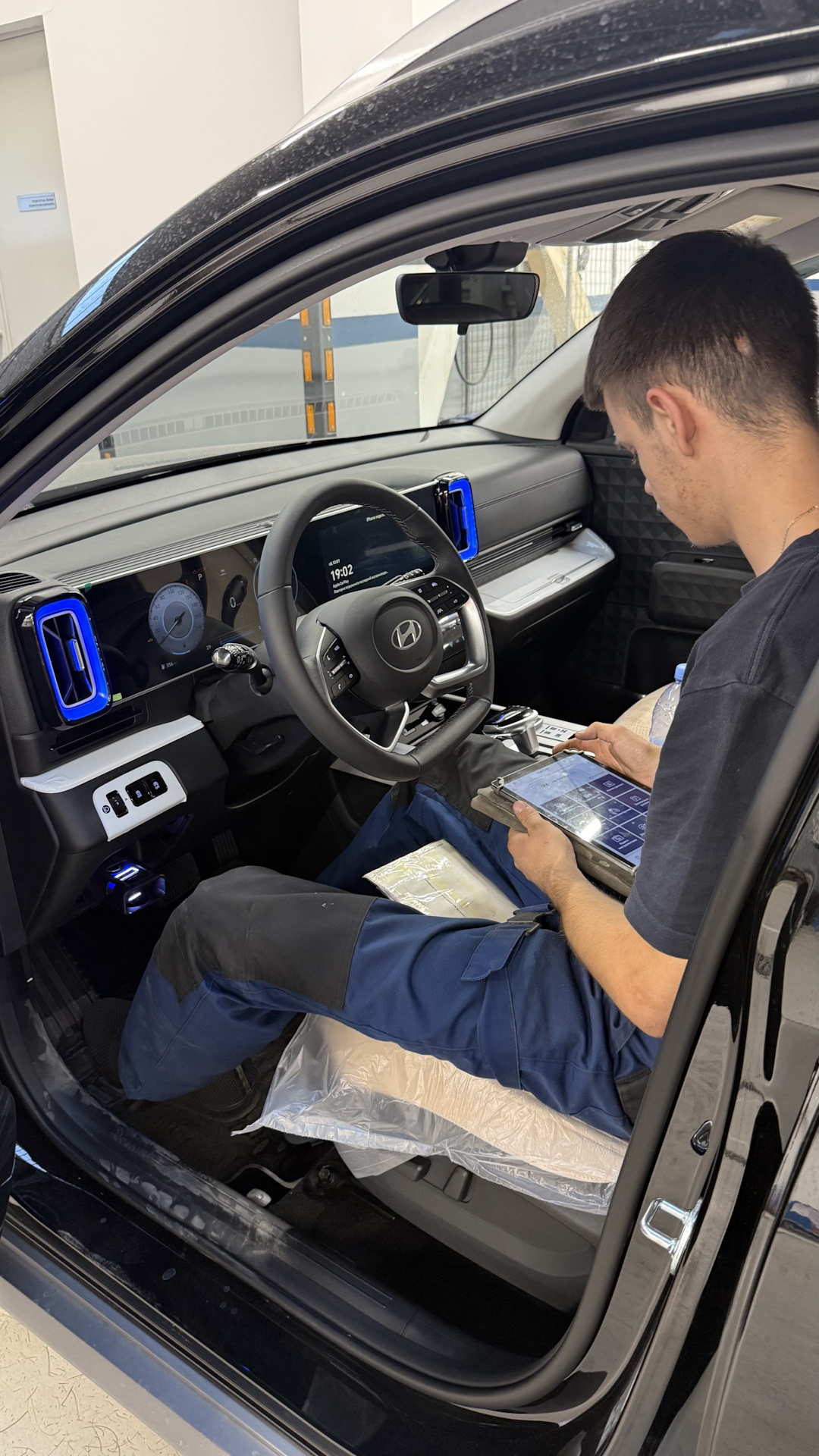

Было сделано сброс адаптаций. Увеличили чувствительность сигнализаций. Впервые услышал как начал пищать сигналка, проверили все работает. Настроили работу климата в режиме автозапуска. А то у нас щас жарко. Прости придти и сесть в авто не реально. Теперь кондер работает при запуске автозаводом.

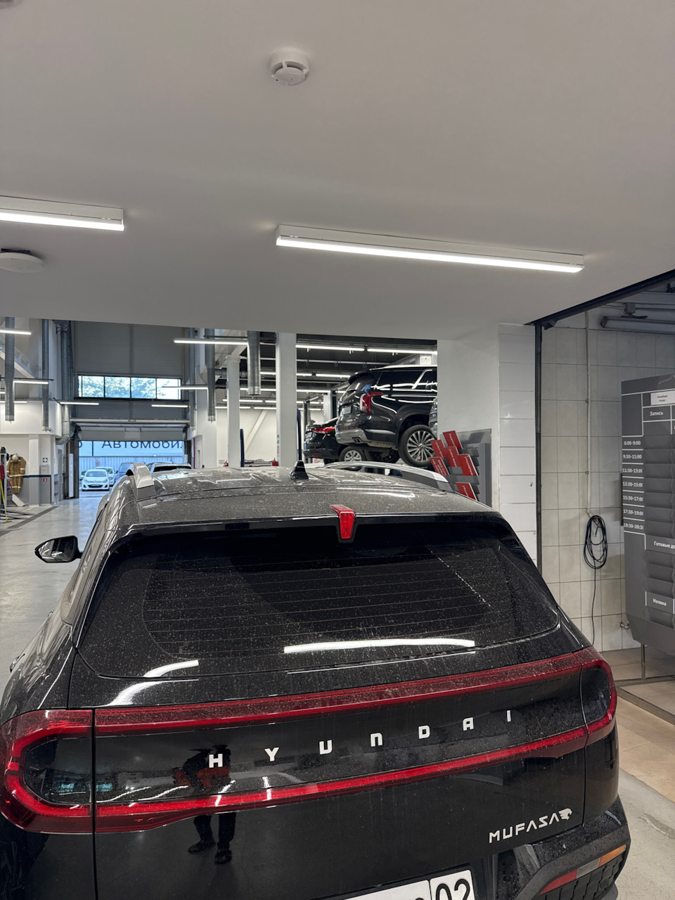

Еще было замечено что радиус действия сигнализаций маленькая. Так как на лобовом нету привычной антенны. Нужно будет решить этот вопрос.
На авто ездит жена, она довольна. Я редко езжу. Пока еще на обкатке. В целом все хорошо. Надеюсь и будет всё хорошо и дальше.
Остался теперь броне пленка. Ждём когда позовут.
Всем удачи и берегите и следите за железными конями.

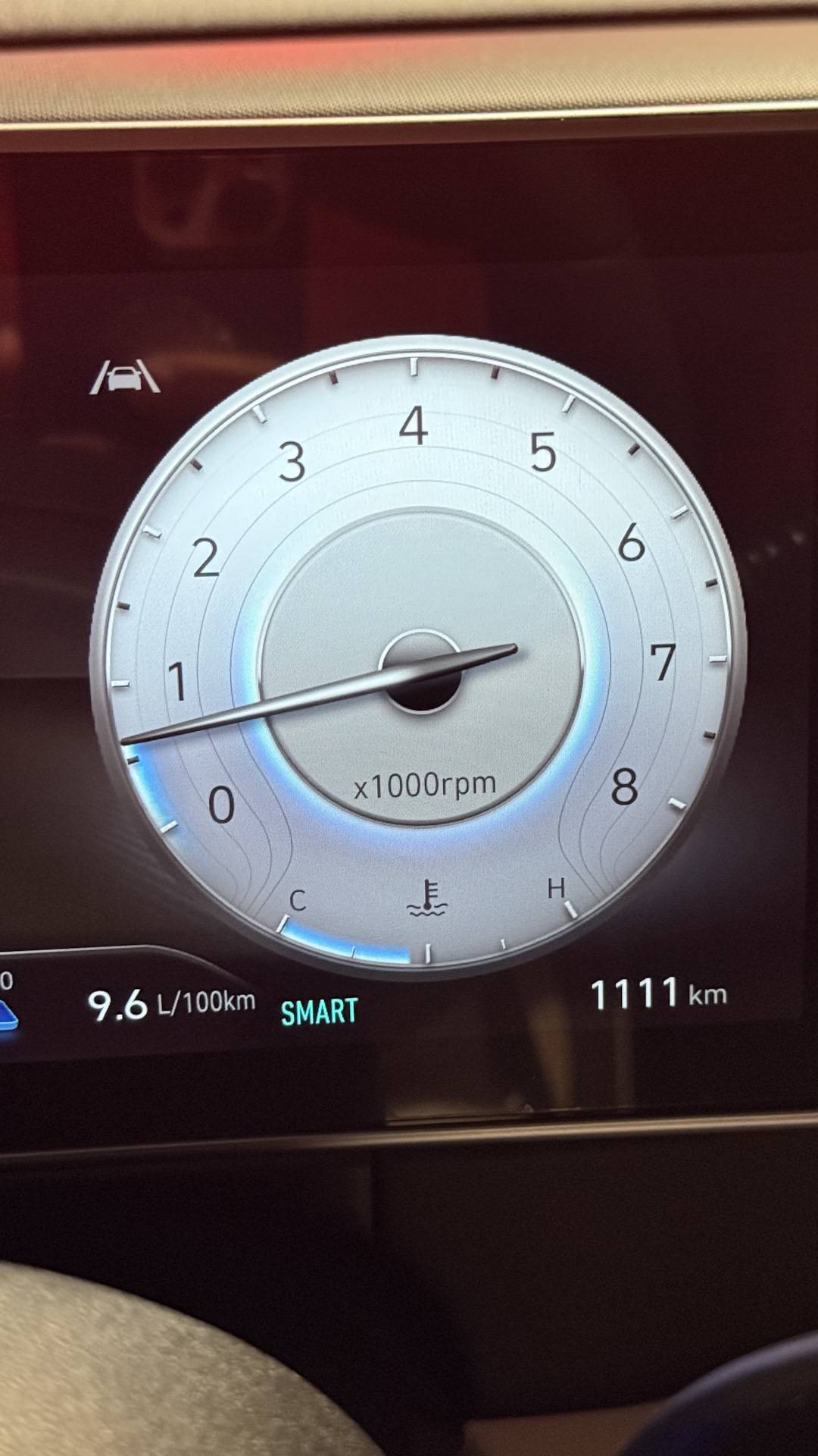

Салам! На счет АКПП скорее всего проблему не решили вам, адаптация не помогает не верю. В чате 90% ребята жалуется на АКПП и проблема не решена не у кого на сегоднешний день.
Салам. Да, в начале вроде бы норм, потом опять начал замечать. Чат если в телеге, то там тоже писал об этом. Многие жалуются. Жене вообще все идеально. Может мы придирчивые? Хотя я явно замечаю. Но иногда вроде бы пропадает, иногда явно ощущается.

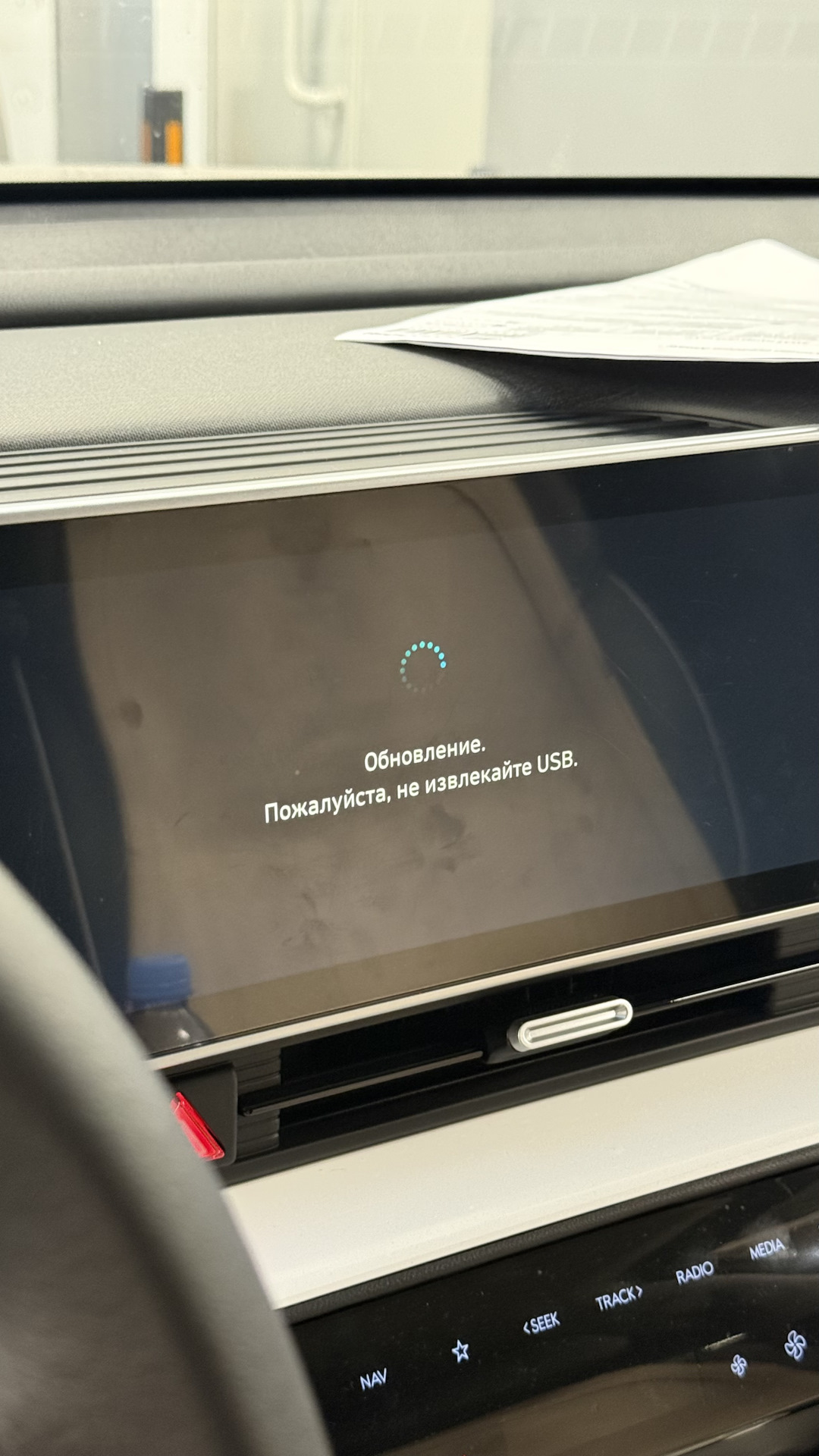

Добрый день, увидел у вас мультимедию на русском языке, у меня в машине только на английском и китайском. Как вы смогли русифицировать? Спасибо
Добрый. Авто дилерская, KZ. Примиком с Китайя они без русификаций, но уже слышал что есть где делают.
