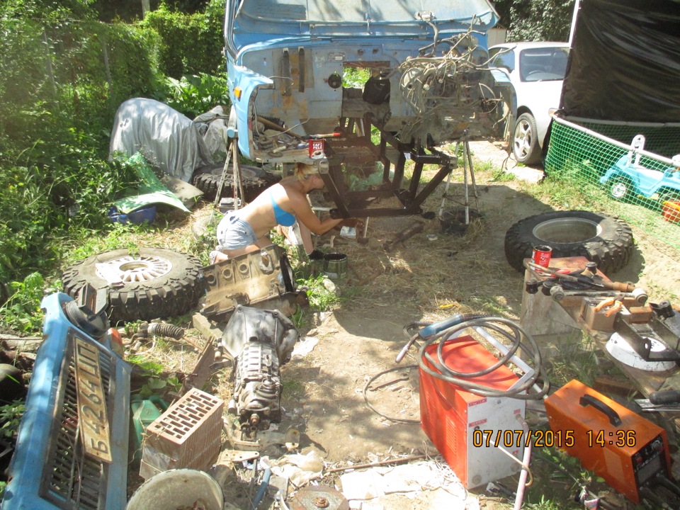

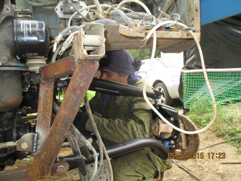

Всем привет! не стал разбивать на разные посты проделанную работу за несколько дней, все выложу в одном, и по мере продвижения работ буду далее вас оповещать. за эти дни, я успел примерять все агрегаты, получилось так, что все карданы ( от раздатки до редукторов ГП и от редукторов ГП до колесных будут вставать без переделок, штатные размеры). сделал всевозможные крепления под агрегаты. установил рулевую рейку от гольфа 3 с ГУР, пришлось делать через угловой редуктор, по другому не получалось. потом все разобрал, мой зам произвел покраску рамы и я начал собирать ходовую часть ))). в следующем отчете выложу собранную ходовку, после чего начну работы с кузовом. всем спасибо кто читает мой журнал, делает критику и дает советы. от этого тоже завит ход мыслей и работы )))

ну а что тебя сподвигло на такую серьезную модернизацию.
колея, колесная база, управляемость, и пониженная, + свес морды огромный (не правильный центр тяжести)

Вылет колес большой получается, или мне просто показалось.
колея 1.7метра. потому и кажется широкой. будут переноситься арки и доробатываться кузов

так, я начал красить без нее… она мне чуть скандал не закатила, отобрала кисточку и послала на на все 4 стороны ))))
Карданы за поперечину нижнего рычага тереть не будут?
нет, не будет цеплять, все проходит
