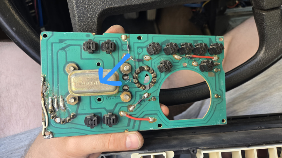

Приобрел себе новую приборку, все работает, но вот беда — температура сходит с ума, на заглушенную температура на середине, как заведу — в красную зону уходит стремительно.
Думал, сейчас перекину со старой приборки плату — нифига. Приборки отличаются, как платы, так и корпус.
Подскажите, в чем может быть проблема,
Комментарии 1
За температуру и бензин отвечает вот этот стабилизатор напряжения ( 10 вольт ), если он не исправен будет не корректно показывать, ну и сам датчик на двс
