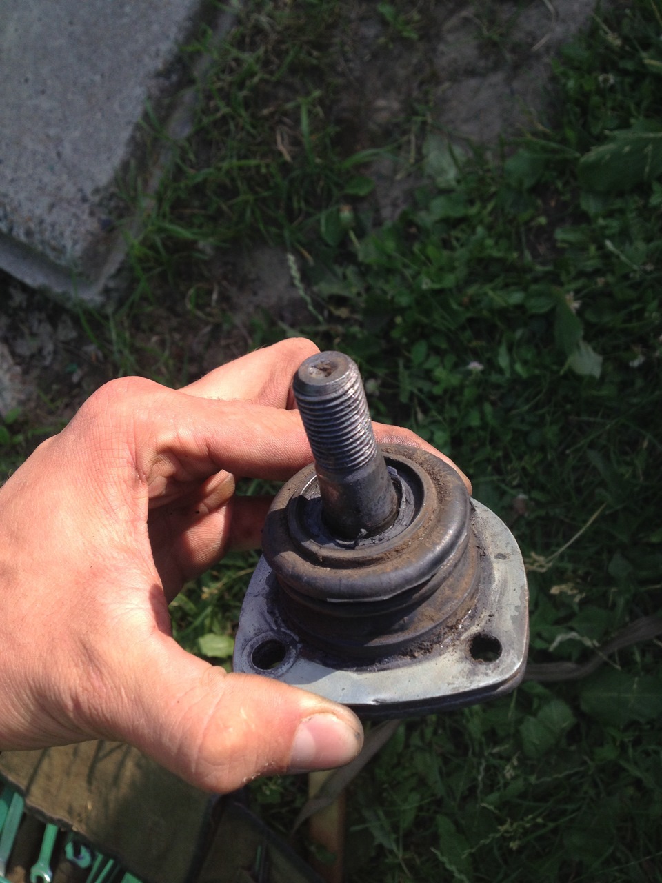

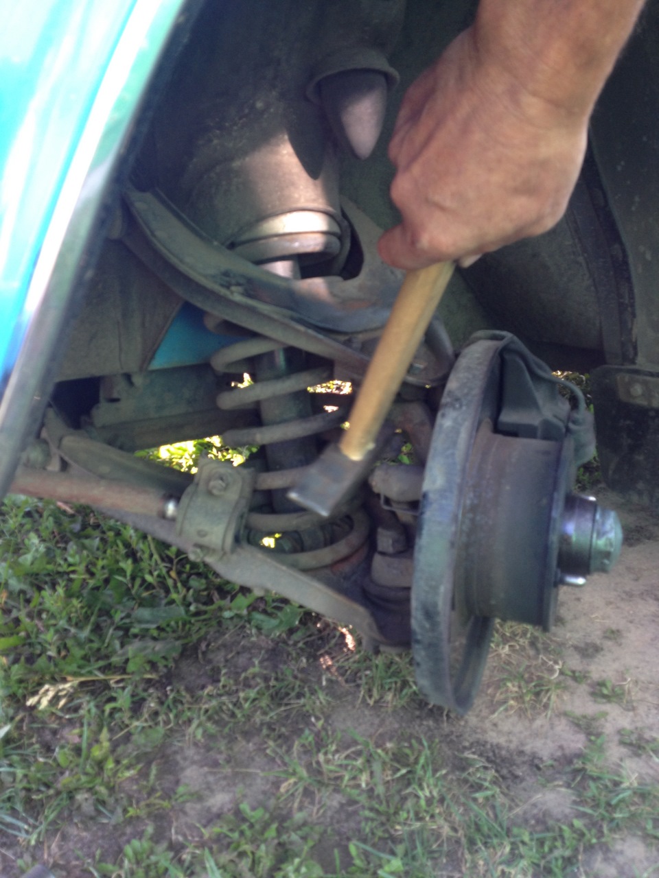

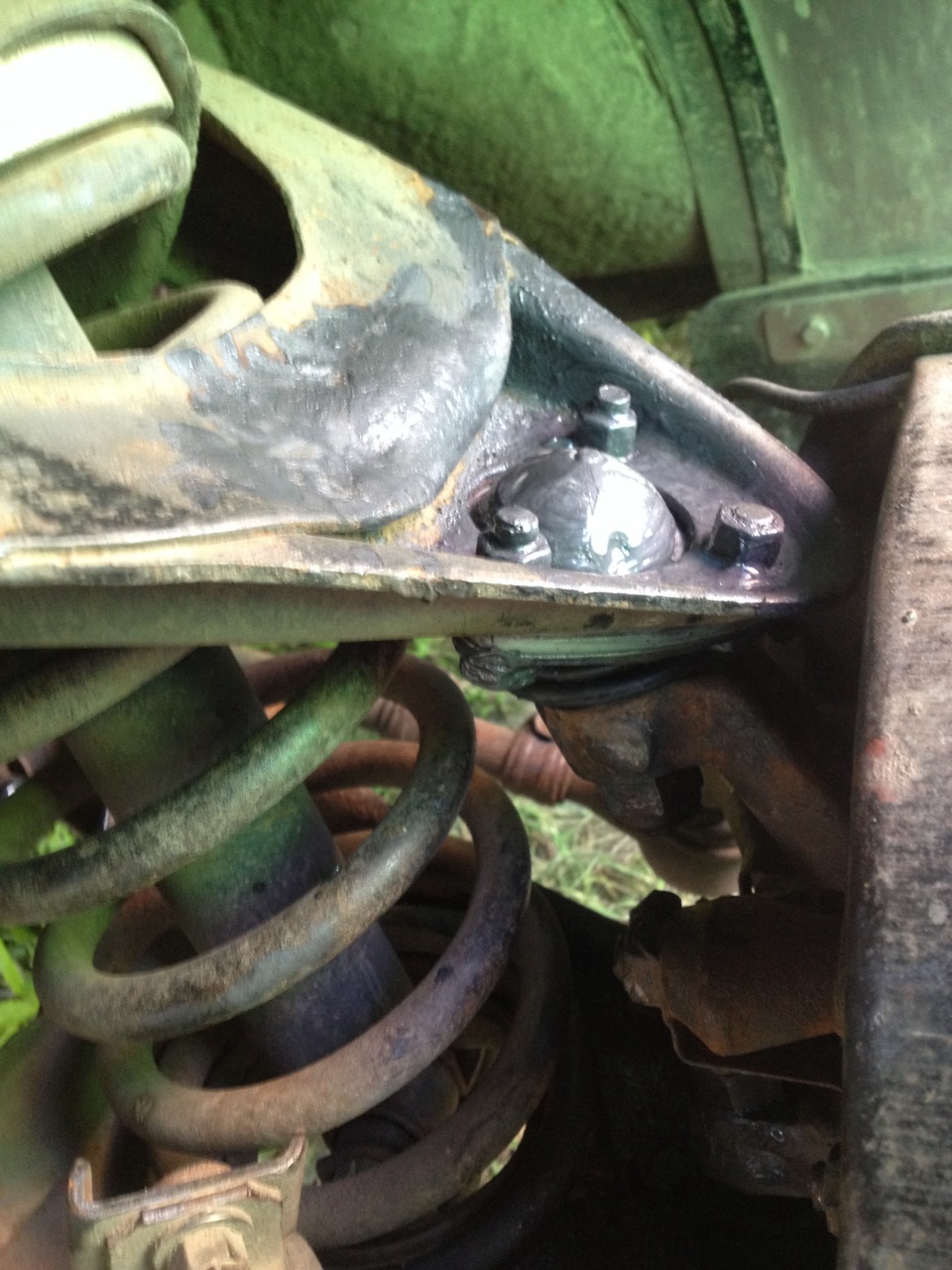

Короче на поворотах начало потряхивать передок, думал пережду пока. Заключительной нотой стала скрипящая шаровая. На любых неровностях скрип, при повороте руля тоже скрип. В этот же день поехал в магазин и купил шаровые опоры фирмы белмаг.

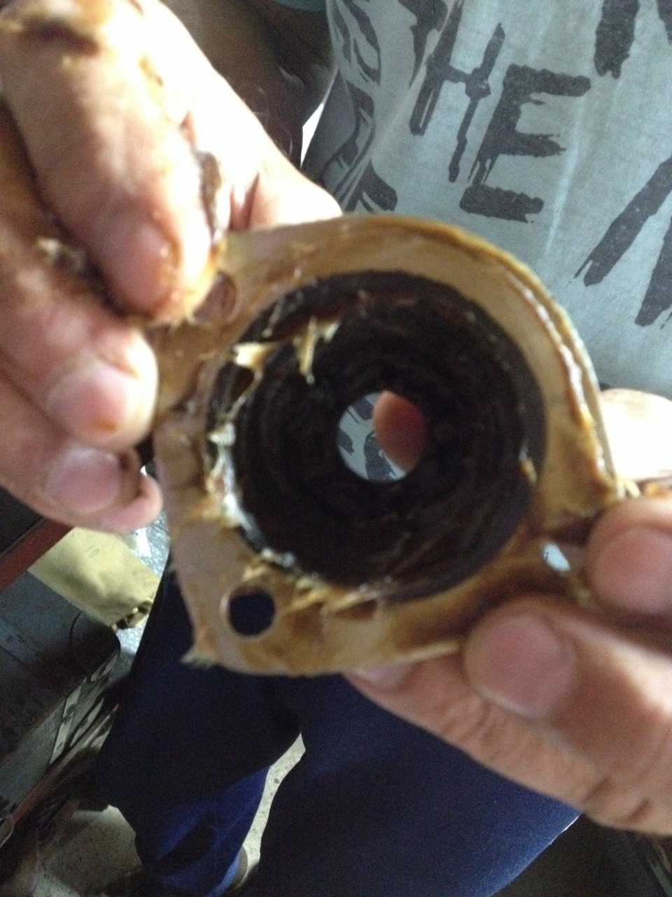

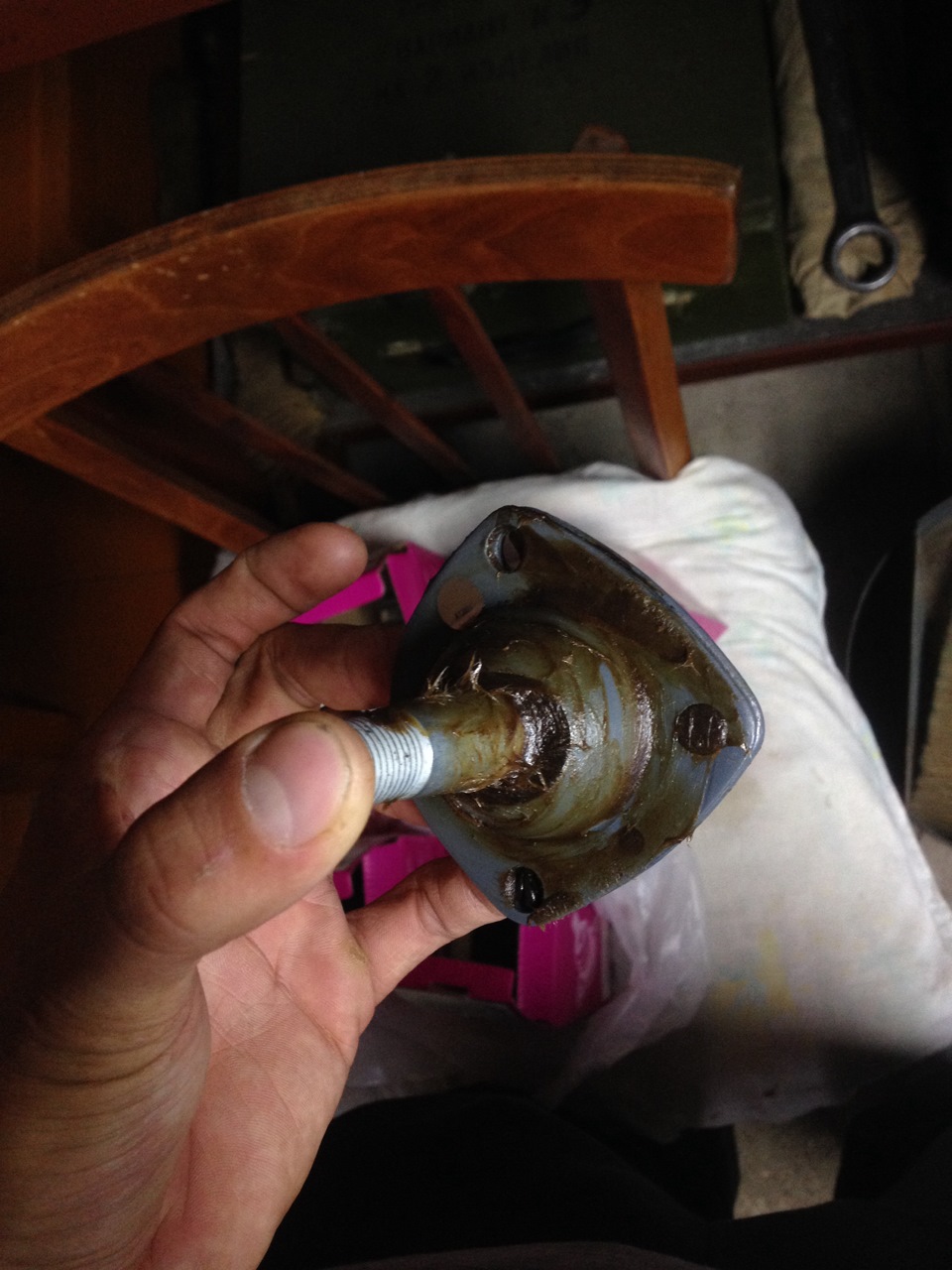

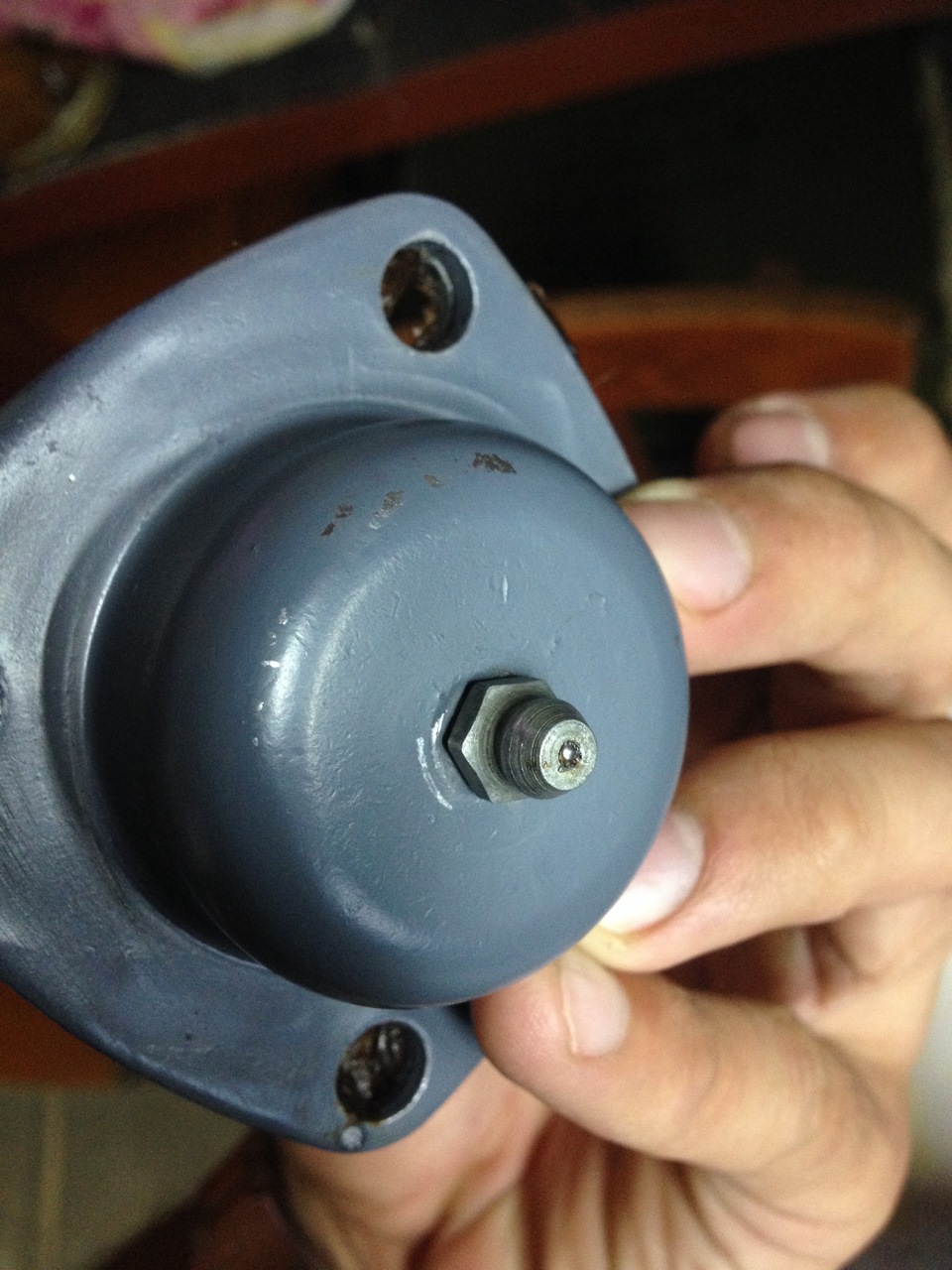

Нижние шаровые как и положено с заглушками. Вставил вместо них масленки и запрессовал смазку для шаровых опор. Запрессовывал, пока не полезло изо всех щелей. Под пыльник как положено тоже набил смазку.

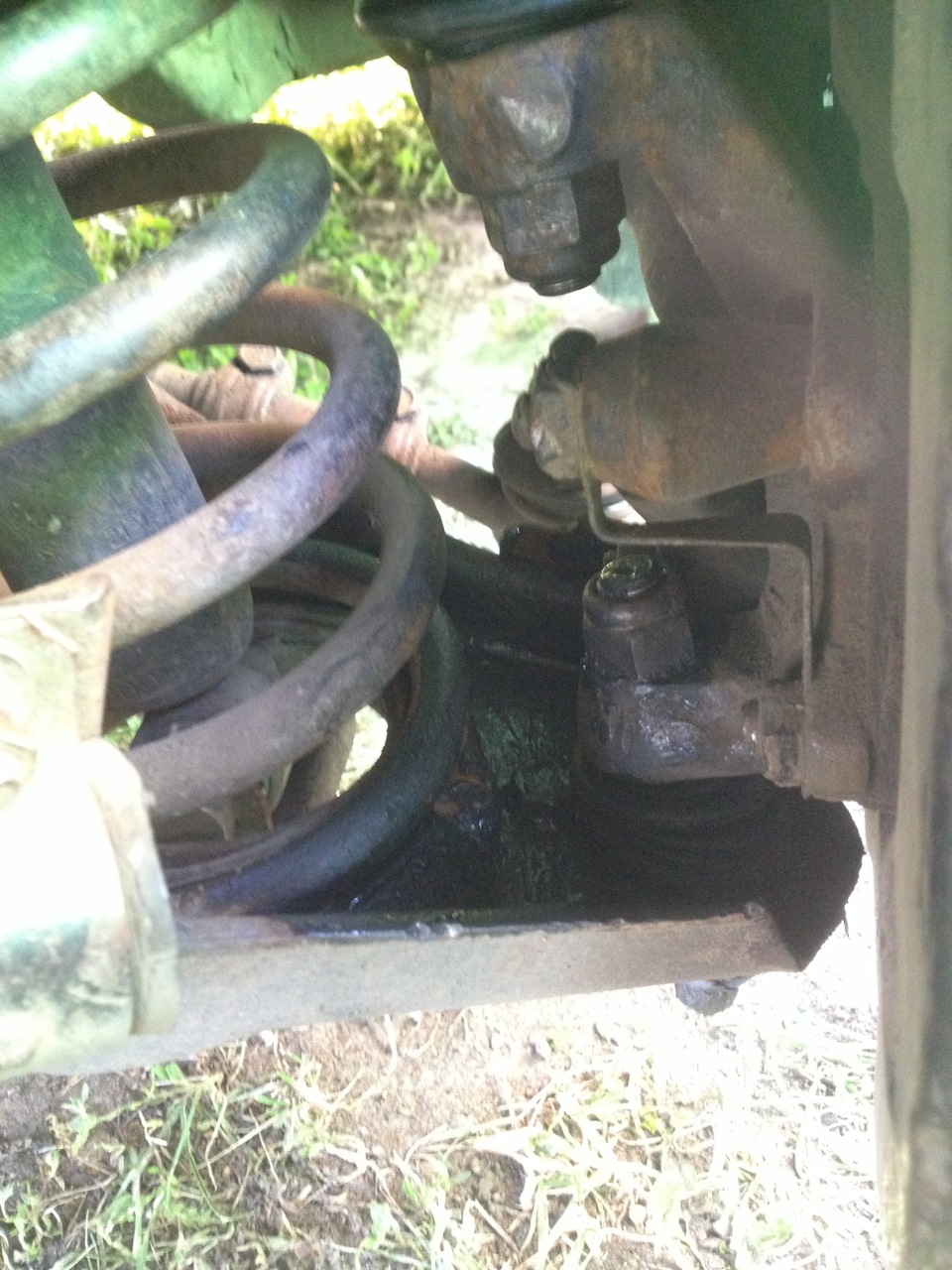

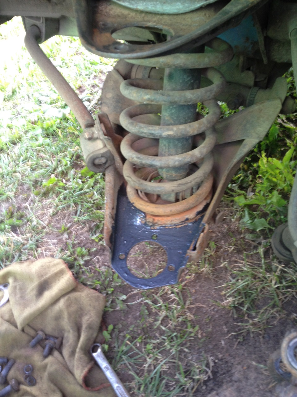

И дело идет к установке. Точнее де монтажу старых опор. Это самый геморный момент. Он занимает самое большее время. Шаровые не хотели вылетать как я не стучал молотком. Потом в ход пошла кувалда. Верхняя снялась легко, с нижней пришлось попотеть.
Главное при установке- не забывать все соединения смазывать графитовой смазкой, что бы потом не мучиться и без вд 40 все снимать.
В итоге все установил. Это заняло 4 часа с ужином вместе, включая кучу мата и заклинаний))
Итог- передок стал заметно мягче, меньше трясет, но руль жестче крутится с мертвой точки (середины). Думаю это дело времени, разработается и все будет крутиться легко.

Трек не трек- у друга на копейке новую шаровую вырвало, 200 км не прошла
Ой даже связываться не стал, заплатил слесарям 400 руб или 500, и свои шаровые нижние, они все мучения приняли на себя :)
Есть хитрый способ выпресовать нижнюю шаровую. Откручиваешь гайку потом вваливаешь по кочкам и сила пружина отсчелкивает шаровый палец.
Не пробовал))
Сегодня менял шаровые на левом колесе(на правом поменял на выходных). Так нижнюю и не смог выбить, сломал 2 съемника, простенький дешевый и подороже, с вроде бы более прочной конструкцией(как он стрельнул, думал что мне ща какой-нибудь летящей гайкой навылет голову прошьет). Грустный ушел домой.
Я ебенил кувалдой как кузнец по наковальне, в итоге выбил)
