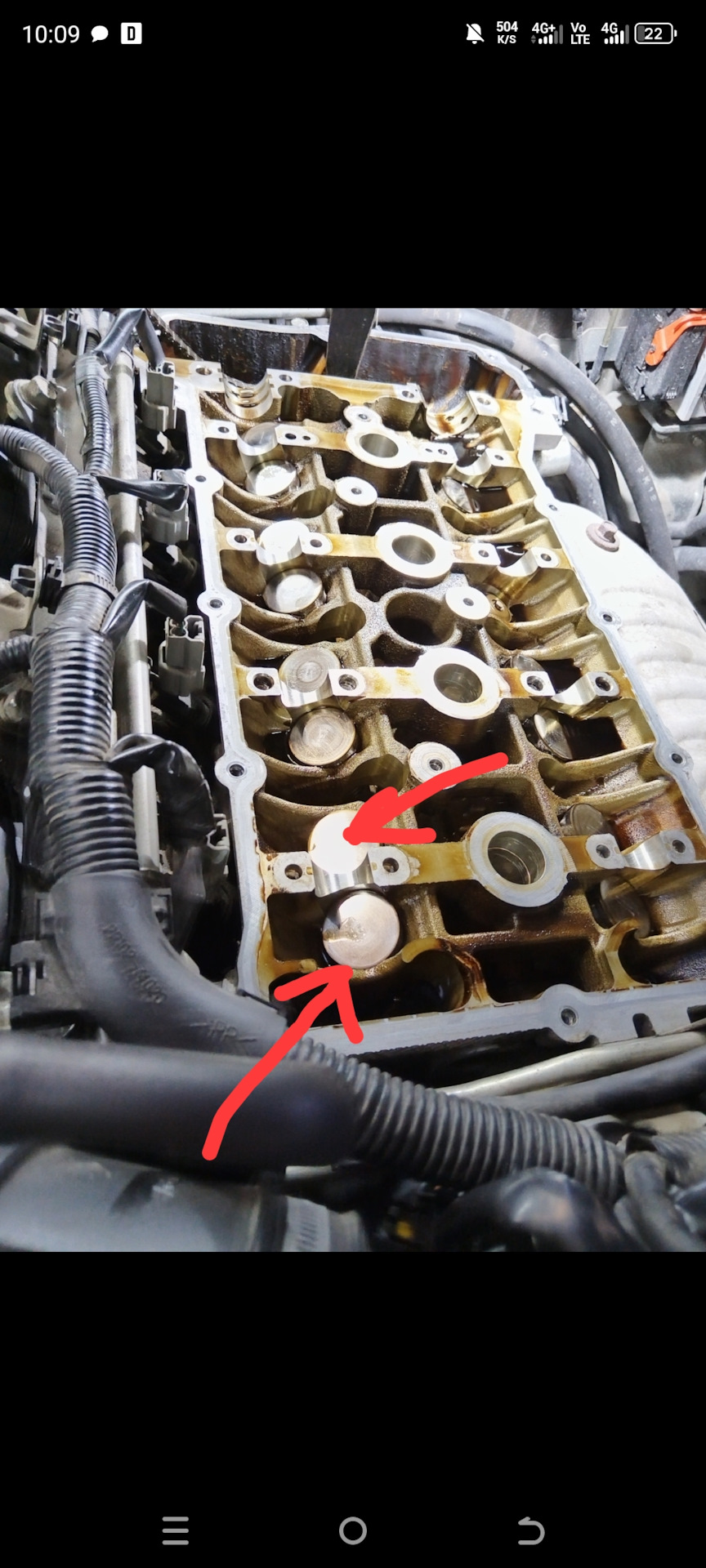

Моя история: Предыстория )как все начиналось с тормозов и на этом не заканчивается шиза )80 LVL )об установке распредвалов от Эво X на мой мотор 1.8, CVT, все тоже самое начиналось с мыслей, продолжалось листанием простора интернета при этом узнавая и усиливая мое желание воплотить в мечту и попробовать на своем опыте и практике что из себя представляют хваленые, "золотой серединой Эво валы ))поиски …да, именно они, не так легко найти б/у валы с муфтами, но мне улыбнулась удача и около, может чуть больше месяца назад, я вышел на человека который занимается железом и не только по нашему турбобрату ))(Evo X) .и таким образом я делаю заказ, , заказ принят )и долгожданная посылка едет ко мне )через всю страну ))начиная свой путь с Америки ))так вот, ожидая я продолжал листать информацию, искать грамотного моториста и конечно же программу на ЭБУ под Эво валы мне взялся помогать LxVladimir человек с опытом .знающий Mivec и как все устроено )крч зарядившись, я ждал этого часа )
Встал один нюанс((.после демонтажа стоковых валов, и установке далее Эво валов, мы уперлись "кулачками"в стаканчик и зазор ушел в такие минуса так скажем что даже волосок там не пролезет, за счет того что на моих валах, когда я около месяца менял прокладку крышки клапанов я попутно решил замерить зазоры, и получил :Впуск : 1ый и 2-ой цилиндр зажат ((.ну ладно сказал я, будем думать и уехал дальше жить, работать и катать авто )крутить мотор переодически и радоваться жизни ))но когда поставили Эво валы то высота кулачков выше чем сток валы(за счет этого, и соответственно кулачки упираются в стаканчики(толкатели) …пипец .так ехать нельзя и просто мотор будет троить и работать на 3 -х цинидрах…принято решение "молодить" эти стаканчики токарем, так вот незадача, а где его взять этого токаря ))а он есть, и у того же мастера кто мне ставит эти валы))мое спасение и счастье )))оставляем авто, снимаем 9 стаканчиков и отдаем токарю )на следующий день забираем, выставляем, устанавливаем валы, смотрим зазоры.в допуске )фух, )отлично
Отмечу что при снятии цепи с муфт, необходимо ослабить цепь, но сделать это можно двумя вариантами :Первым снять лобовую крышку и без труда подцепить так скажем этот ограничитель, либо же, если руки растут с нужного места, то в "одну каску "сделать это можно скинув переднее правое колесо, подлезть с ключом скинуть шкиф коленвала и оттуда аккуратно все сделать, в верху подсыпить отверткой или монтировкой цепь и вуаля, валы сняты )

Почему то я думал, что с валами все так просто, открутил свои поставил эво и сделал настройку, и поехал, а тут ппц подточить ещё надо гидрики
Гидриков на 4В1* нету:-)
Подскажите как они называются
У нас это стаканчики для регулировки зазора, на том же тазе 8кл вместо них шайбы — принцип одинаковый.
Спасибо большое за разъяснения
Я думал гидрики))
Увы но их у нас нет как впрочем и маслофорс в блоке под поршнями — удешевление оно такое.

ну "стаканчики" в простонародье, кто "шарит"по Митсу знает о чем речь, толкатели, вместо гидриков
Ну теперь почитал в интернете изучил, просто гидрики же так выглядят тоже, но как понял регулировка автоматическая у гидров
