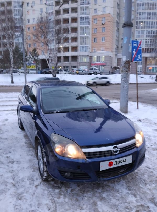

Всем привет 👋.

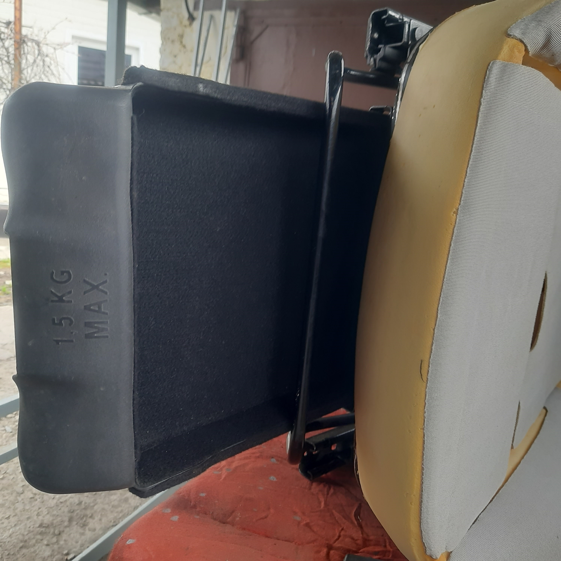

Пассажирские салазки с зафиры, с ящиком.

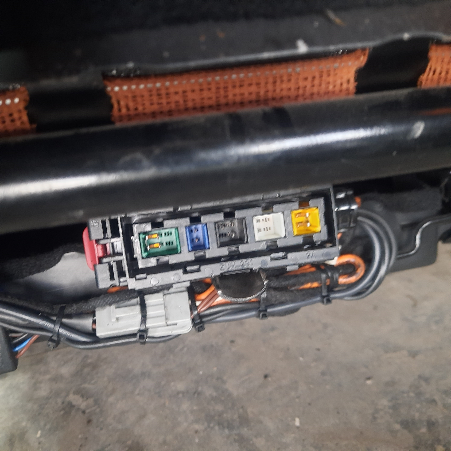

Для установки переносится разъём назад, а ковролин пола посадил на клипсы. Чтобы не мешал ящику. Там теперь буду хранить диагностику.

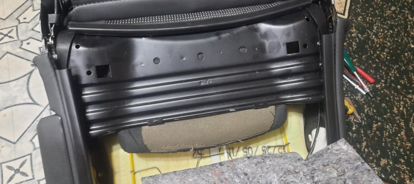

Спинка сидения от gts, складываемая. Все становится отлично.

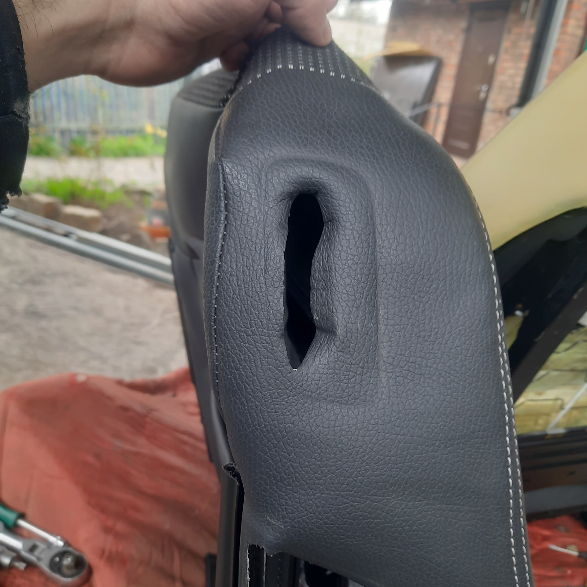

Поясничный упор сделал из центральных задних подголовников. Щас поясница ярко выраженная, как мне нравится )).
Столы от зафира б стали болт он, пришлось просверлить пару отверстий под шурупы.

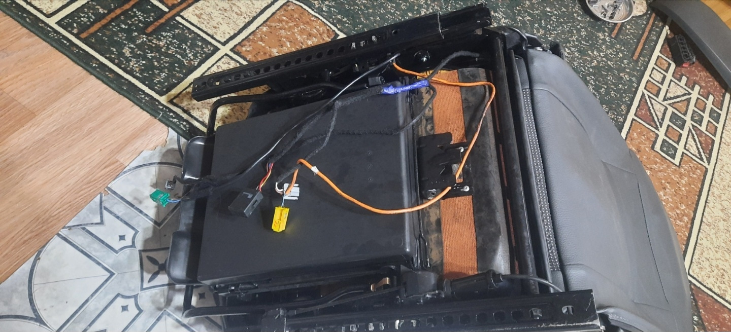

Пиропатрон с индикацией пристегнутого ремня, датчик присутствия пассажира + активные подголовники с доноров снял.
Мелочевка, но решил добавить.
Всем пока, надеюсь пост пригодится комунибудь.🤝

У меня не получилось ящик под сиденьем сделать. Цепляется за ковролин и всё тут. При регулировки кресла вперёд назад ящик выдвигается. Что сделать не приложу ума.
Ковролин садится на клипсы к кузову.
В кузове отверстия сделать?
Верно, там усиление вставка есть. Сверлишь, потом эпоксидный грунт, обычный грунт, а после ровную клипсу ершик.

А смысл в спинках от gtc?! В горизонт ведь не сложить
Они у меня были. Удобно иной раз сзадней двери сложить сидение и не крутить колесо, если что-то перевозишь. У меня 2 комплекта сидений.
