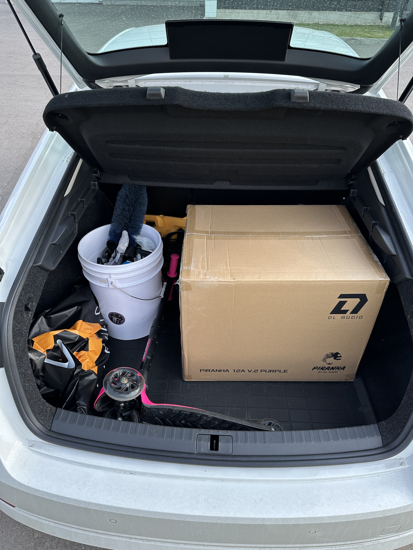

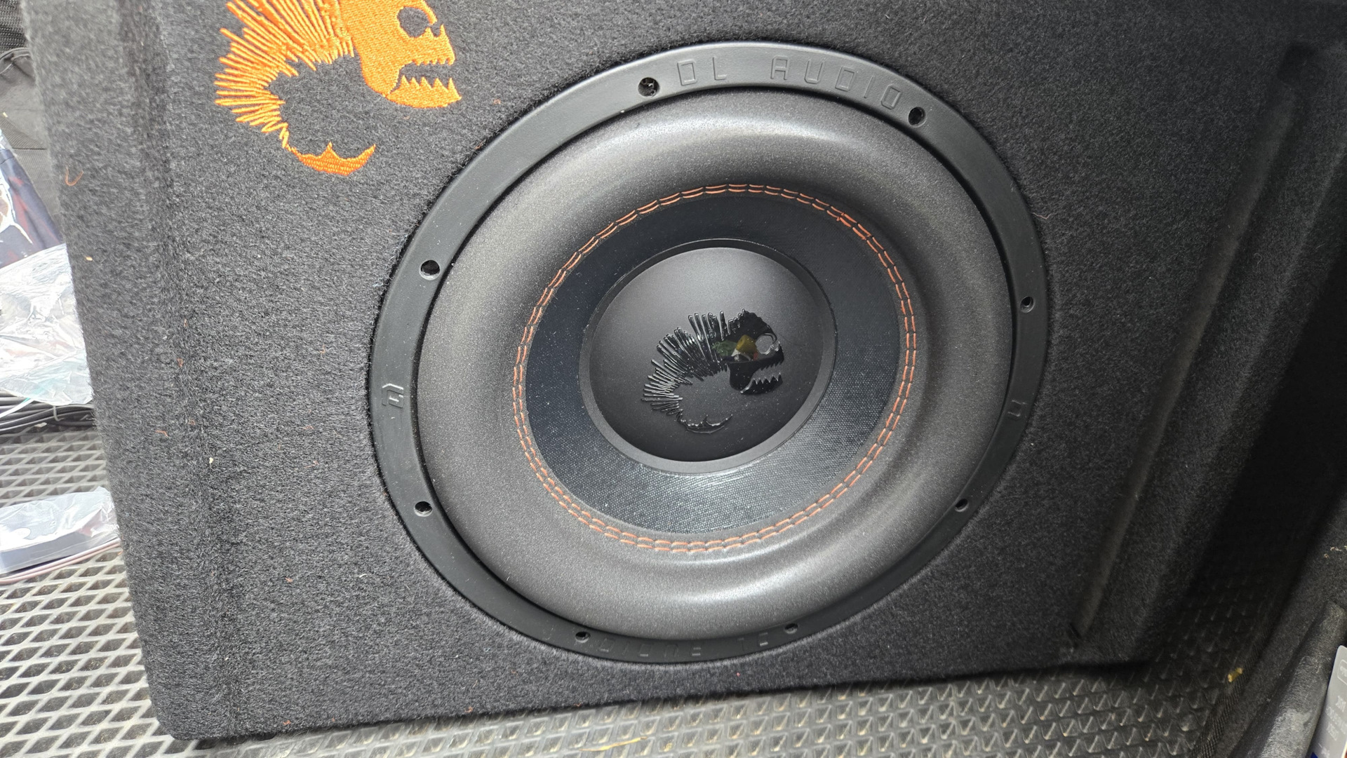

Итог таков: остановился на фирме DL Audio, т.к. рассматривал активный саб, выбор пал на Piranha 15а V2, но замерив погрузочную зону багажника этот вариант отпал. Соответственно был приобретён Piranha в размере 12.
Колебался между УРАЛ ЧеГевара и DL Audio 12а.
Почему DL? несколько факторов на которые я обращал внимание:
1. Форм фактор короба — ящик особо не катается по багажнику.
2. Мощный добротный прошитый подвес (губа) в версии V2.
3. Гарантия 2 года + подменный фонд.
4. Чисто для меня, наличие официального магазина через дорогу от дома.

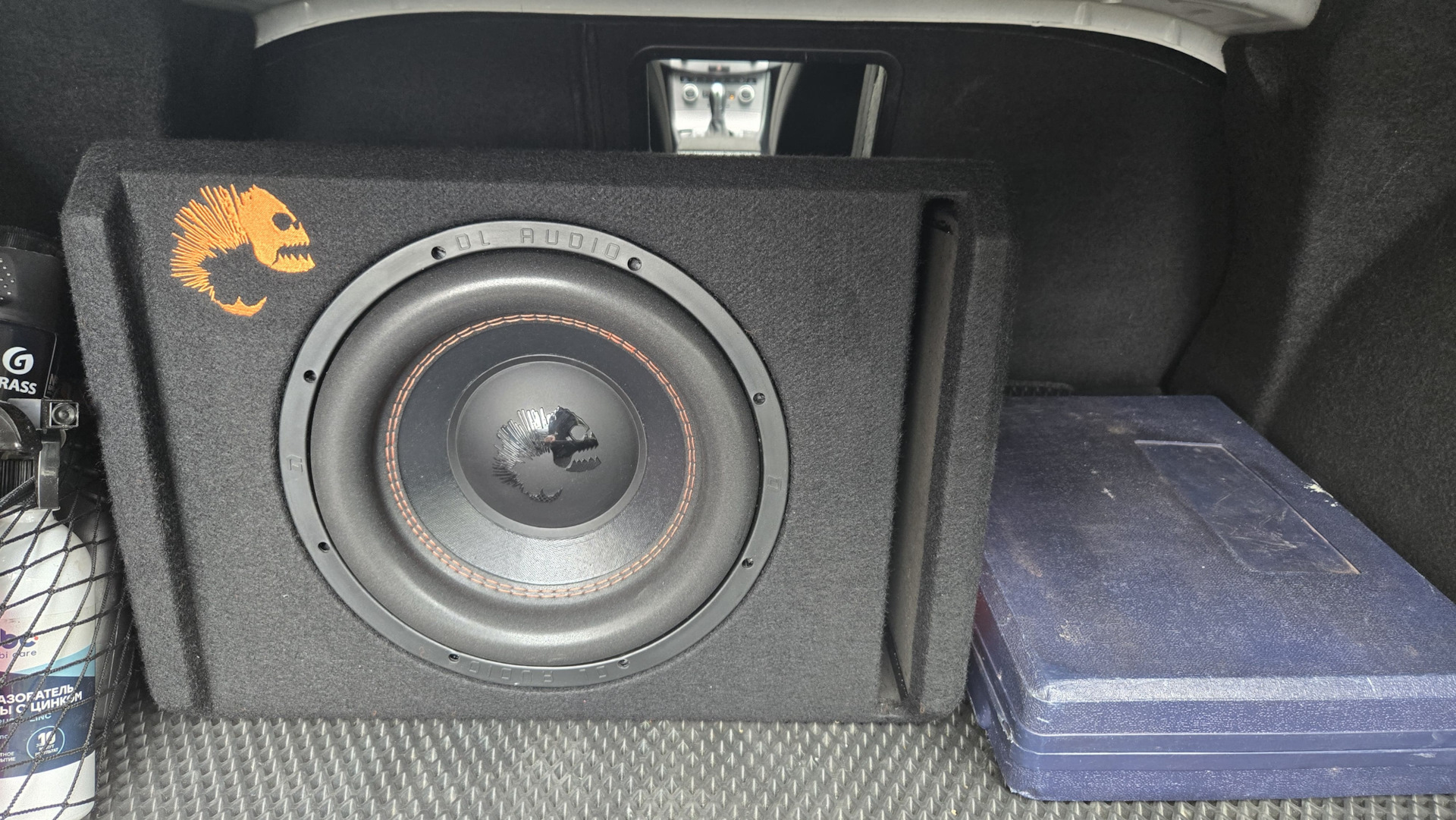

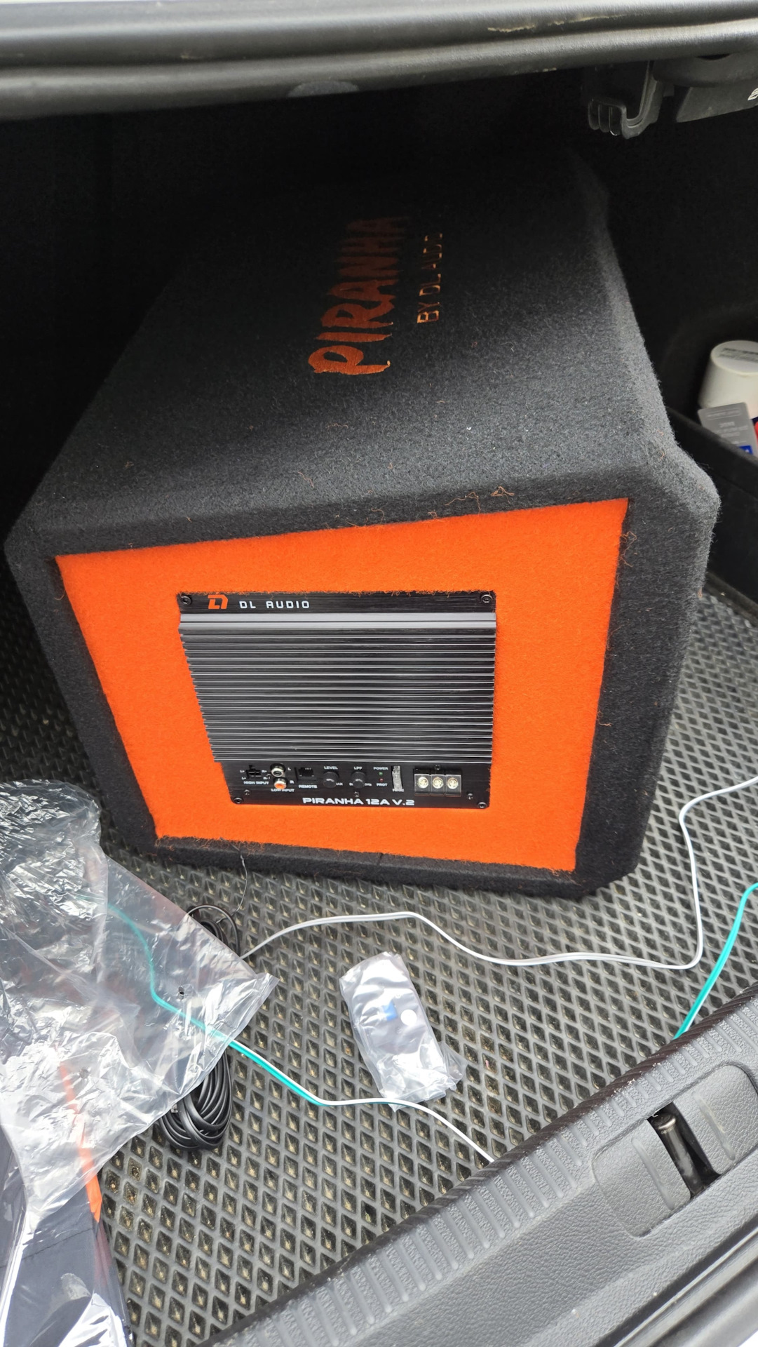

По установке:

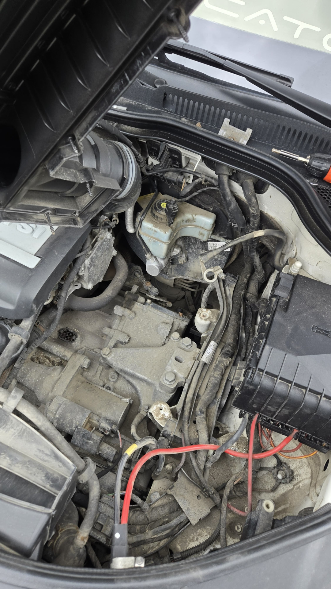

1. Силу тянул по левому порогу, пройдя в моторный отсек по общему жгуту в подкапотку (рядом с рулевой колонкой). для протяжки в подкапотке нужно снять корпус воздушного фильтра, аккумулятор и площадку под аккум.
2. Массу брал за левой обшивкой багажника.

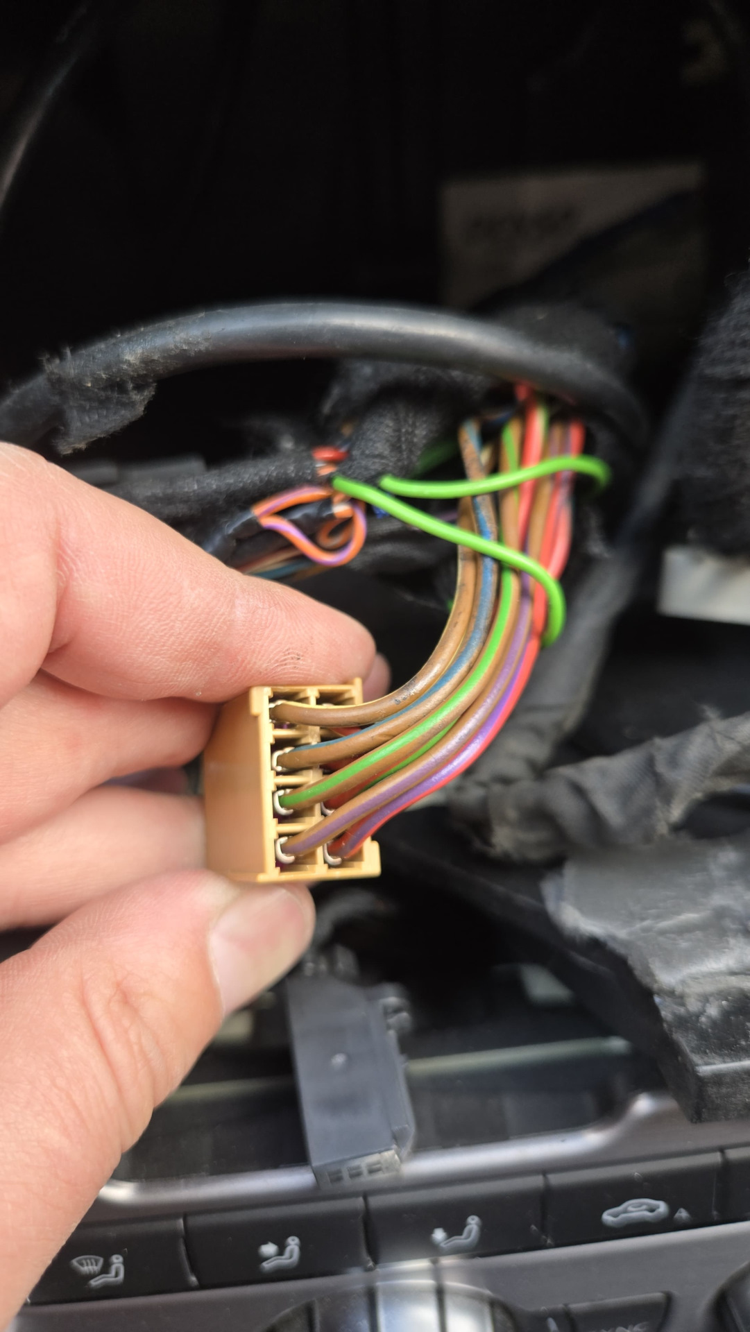

3. Т.к. в RNS нет линейных выходов, подключал через HI-Input. Тянул провода от фишки врезаясь в передние динамики (2,6 3,7 пины). 10 метров проводов за глаза. Тянул по правому порогу. Remote не нужен. Усилок засыпает вместе с машиной.
4. Управление Level протянул по левому порогу в маленький бардачок слева.
Вся установка заняла 3 часа.
