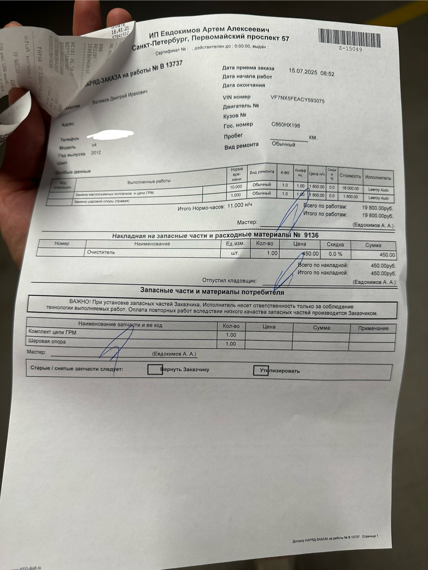

Когда и что менялось в этом узле прошлыми владельцами не известно, сами не помнят, никаких заказ-нарядов в бумагах не нашел, по этому принял решение купить зап.части и махнуть на сервис.
Было приобретено:
1. Citroen/Peugeot 9822827180 цепь грм — 1 шт.
2. Citroen/Peugeot 9816058680 успокоитель цепи грм — 1 шт.
3. Citroen/Peugeot 081830 направляющая цепи — 1 шт.
4. Citroen/Peugeot 081831 направляющая цепи — 1 шт.
5. Citroen/Peugeot 0249E6 прокладка клапанной крышки — 1 шт.
6. Citroen/Peugeot 0249E7 прокладка свечных колодцев — 2 шт.
7. Citroen/Peugeot 082026 болт направляющей цепи — 2 шт.
8. Citroen/Peugeot 082027 болт направляющей цепи — 1 шт.
9. Citroen/Peugeot 082028 уплотнитель к болту направляющей — 1 шт.
10. Citroen/Peugeot 025057 болт успокоителя цепи — 2 шт.
11. Citroen/Peugeot 080739 кольцо уплотнительное распредвала — 2 шт.
12. Citroen/Peugeot 1682802580 муфта изменения фаз ГРМ — 1 шт.
13. Citroen/Peugeot 1682802680 шестерня распредвала выпускного — 1 шт.
14. Citroen/Peugeot 9833702580 шестерня к/в — 1 шт.
15. Citroen/Peugeot 1614085980 сальник коленвала передний — 1 шт.
16. Citroen/Peugeot 0513E1 ступица коленвала — 1 шт.
17. Citroen/Peugeot 9824831480 натяжитель цепи — был поменян примерно 1к.км. назад.
18. Citroen/Peugeot 1640098880 комплект колпачков — 1 шт.
Утром авто отдал, после обеда уже забрал. Вернулась резвость и отзывчивость на газ, это порадовало, НО, утром следующего дня, услышал уже знакомый треск на холодную и это расстроило…
