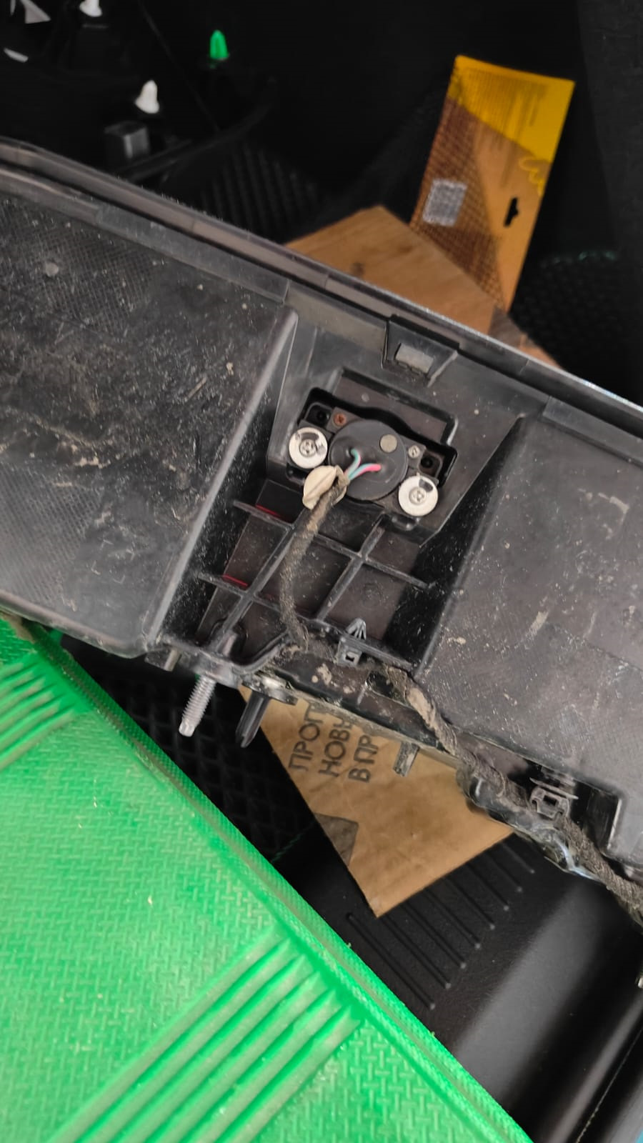

Итак, даже гаражное хранение не уберегло меня от выхода кнопки из строя. Замена ее довольно простая задача. Даже для такого рукожопа, как я.
Поразила цена кнопки в России и в Китае, там ее цена 154 СNY у нас 9-10 тыс…
Поехали
Вот как то так. Номер запчасти у Zeekr 6608137854

А смысл ставить такую же кнопку? Почему не пьезо-кнопку?
Что за пьезо кнопка? где ее взять?
www.drive2.ru/l/709617658814809158/
пока не понимаю ее смысловую нагрузку если честно. Сама мембрана целая, выход из строя происходит походу из за воды которая попадает под фанарь, возможно из за этого он и трескается когда зимой под ним вода замерзает и выдавливает фонарь наружу. У пьезо кнопки так же плата управления есть, вопрос герметизации внутреннего чипа. КРч, пох… Уже поменял на родную.
Пьезо полностью герметична (залита компаундом) и крепиться по другому (сверху ложиться на фонарь через резинку и снизу прикручивается).
ну отвалится эта, попробую поменять.
ksey3000
Увидел. Не ну я хз… особого доверия не внушает. Пусть стоит пока родная там будет видно.
Так многие уже поменяли, я же не первопроходец
Понял. Ну поменяли и ладно. Возможно это правильно.
