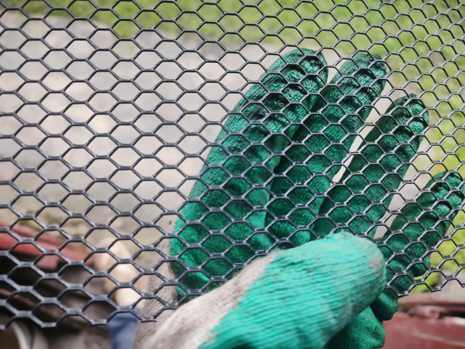

Ну и раз снял бампер то в нижнюю часть внедрил сетку в виде сот, взял на пару хомутов и края подогнул внутрь по месту.
