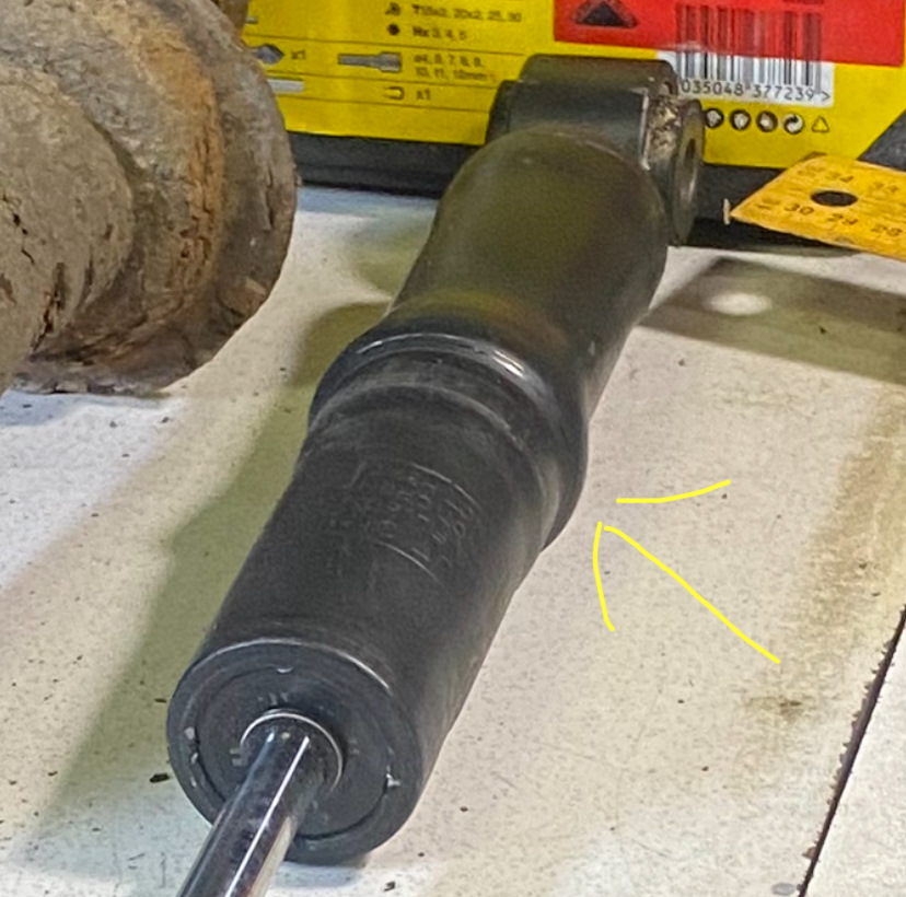

Выезжая с АЗС , быстро так выезжая)
С задний части раздается удар, как будто наехал на что то большое и ОНО ударило в днище. Типа кирпича или камня, не суть.
Но нет, это был аморт, точнее его кончина.
Оторвало опору пружины, на АМОРТЕ).

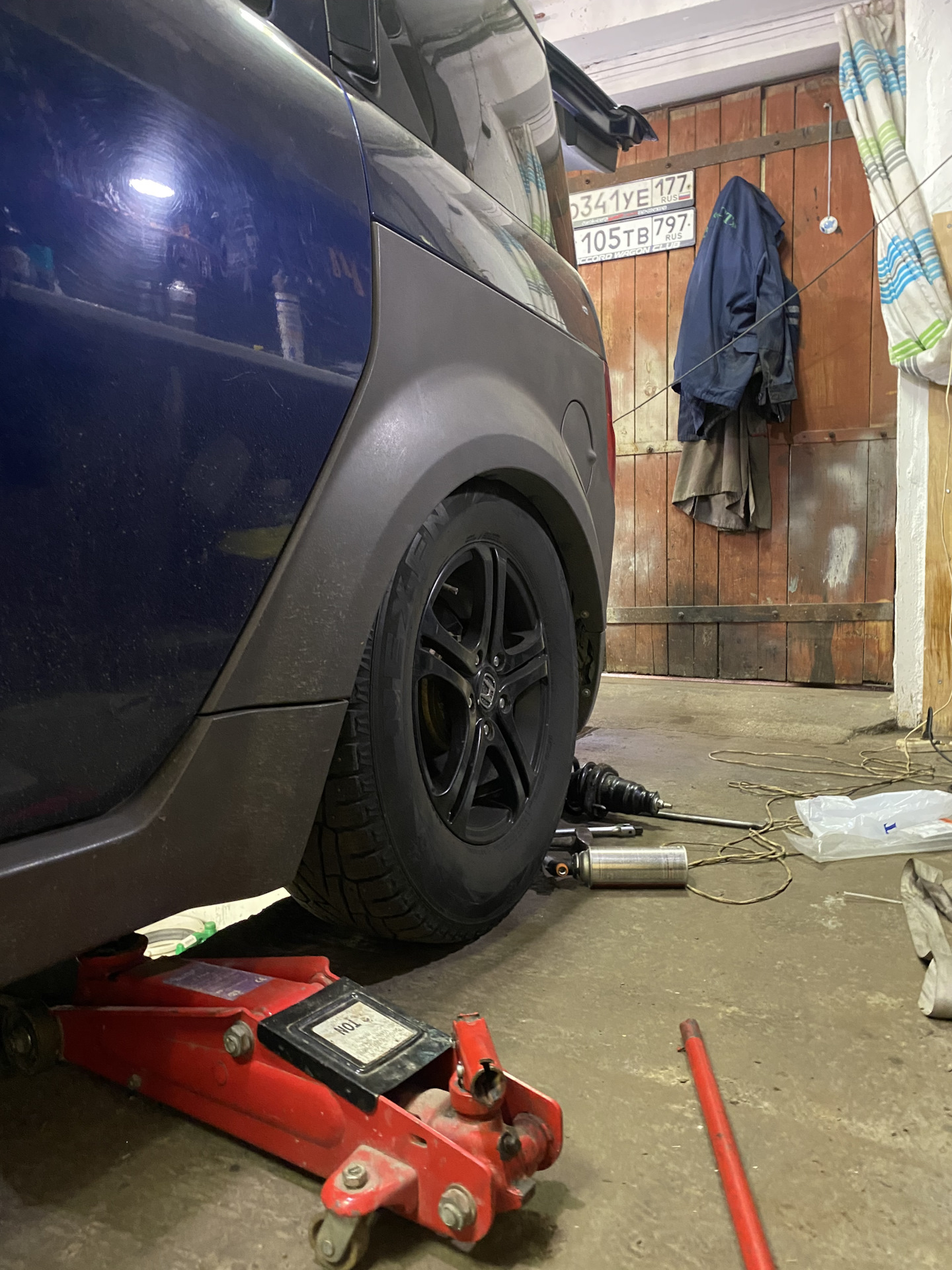

И тут начался 2-х недельный марафон по подвеске)
Что было сделано:

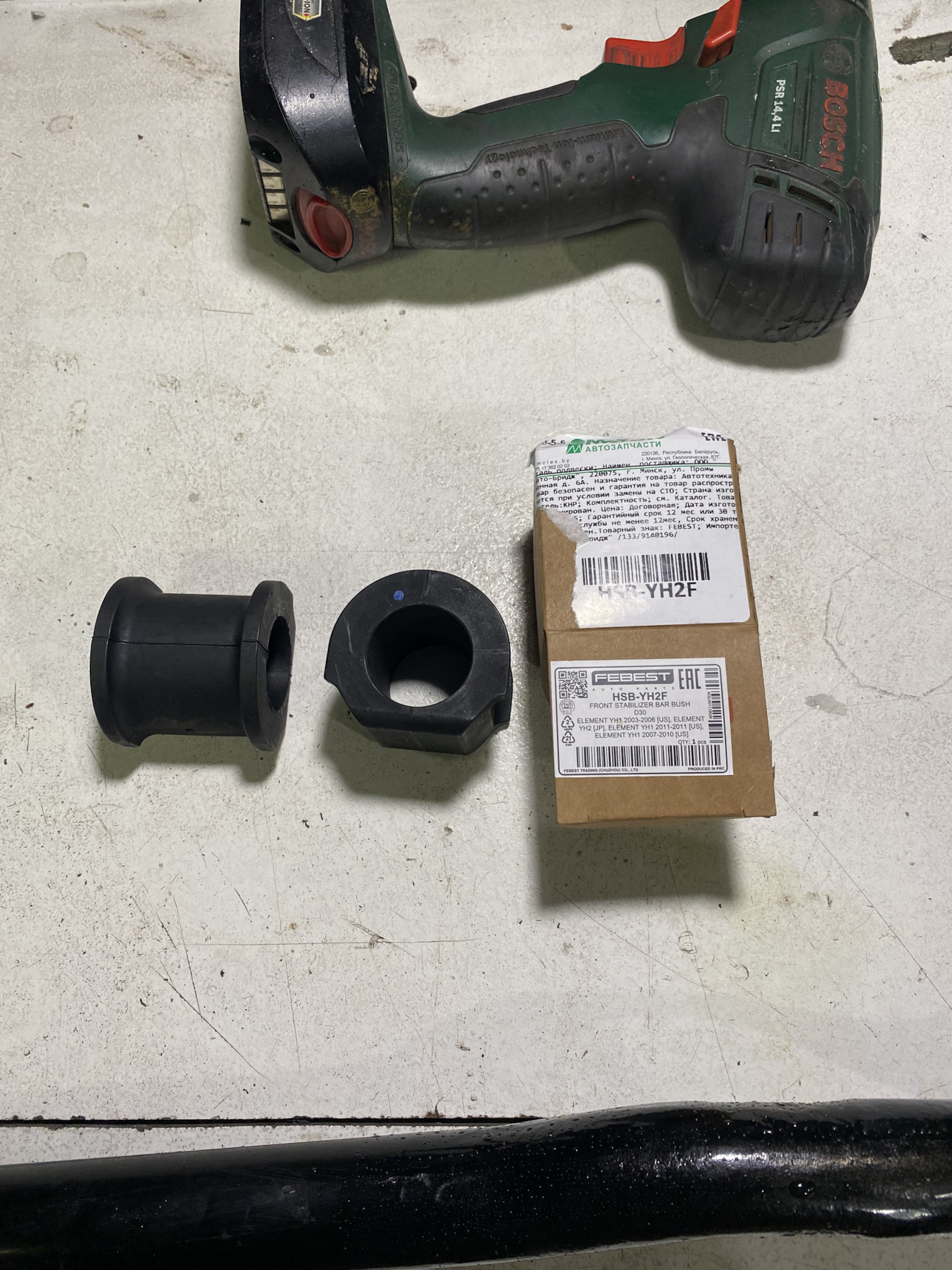

Замена стоек стабилизатороВ
Замена втулок стабилизатороВ
Ремонт и обновление самих стабилизаторов.
«Сразу скажу. Времени на поиски новых, контрактных и т.д. Не было!»
Итоги на видео

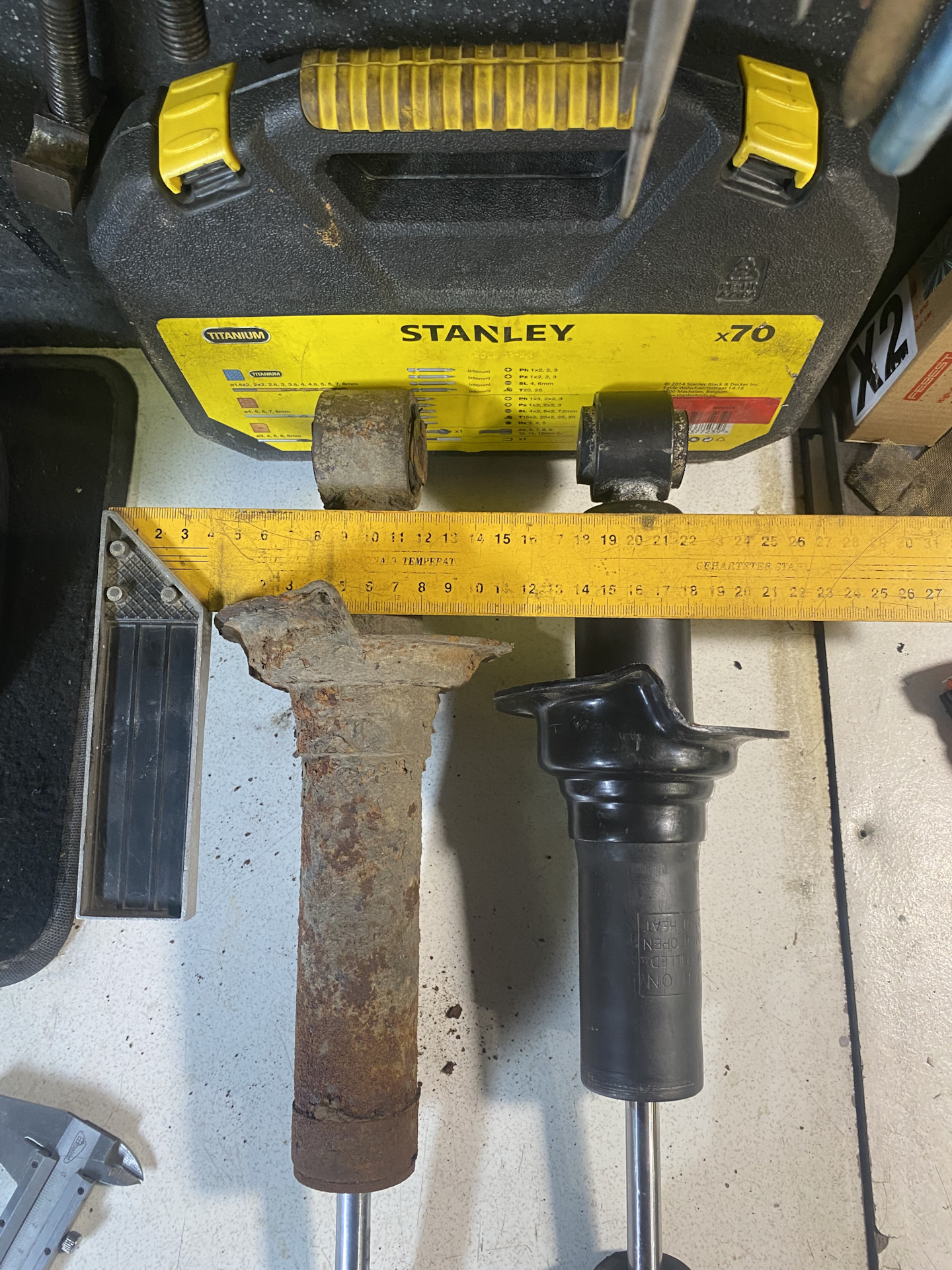

А вот со стойками пришлось изобретать, как описано в БЖ @DrBarlog не вышло, так как есть нюансы.
Машина при данных стойках вырастает на доп 3 см. Это с учетом что пружины не присевшие.
Кажется не много, но мне такое /аля 2000-е./ не нравится.
Да можно было бы под перед вставить проставки
Но я не понимаю зачем мне они, точнее высота клиренса.
Ну значит нужно думать как уронить:
Обрезать пружины или поменять на что-то другое .
Перезаказать под сток.
Или изменить опору.собственно что и было сделано и все устраивает.
Опоры съемные и модифицировать их, особой сложности не составит.
Итог: опоры сместились на -3 см.

Кусок трубы подобрали по диаметру чтоль? А стойки от навары значит.
В кратце да))
76*3мм труба нужна.
Главное чтоб сварка держала…
Да куда она денется))
Сварил хорошо, благо опыт есть)
Занятно! А как на стойке держится юбка? Варил не сильно греется ?
Я вроде же на фото показал.
Она одевается на стойку(аморт).
Саму газовую стойку я не трогал, ну и их в сборе не варят.может Еб…выйти из строя))
Это я видел, там какое то кольцо на стойке чтоб юбка держалась?
Тут вот)
Выпуклость пусть будет так, эксперты поправят)
mikrich
На Бильштаине вообще тоненькое колечко на которое ложится алюминиевая шайба в которую давит весь кузов через пружину.
