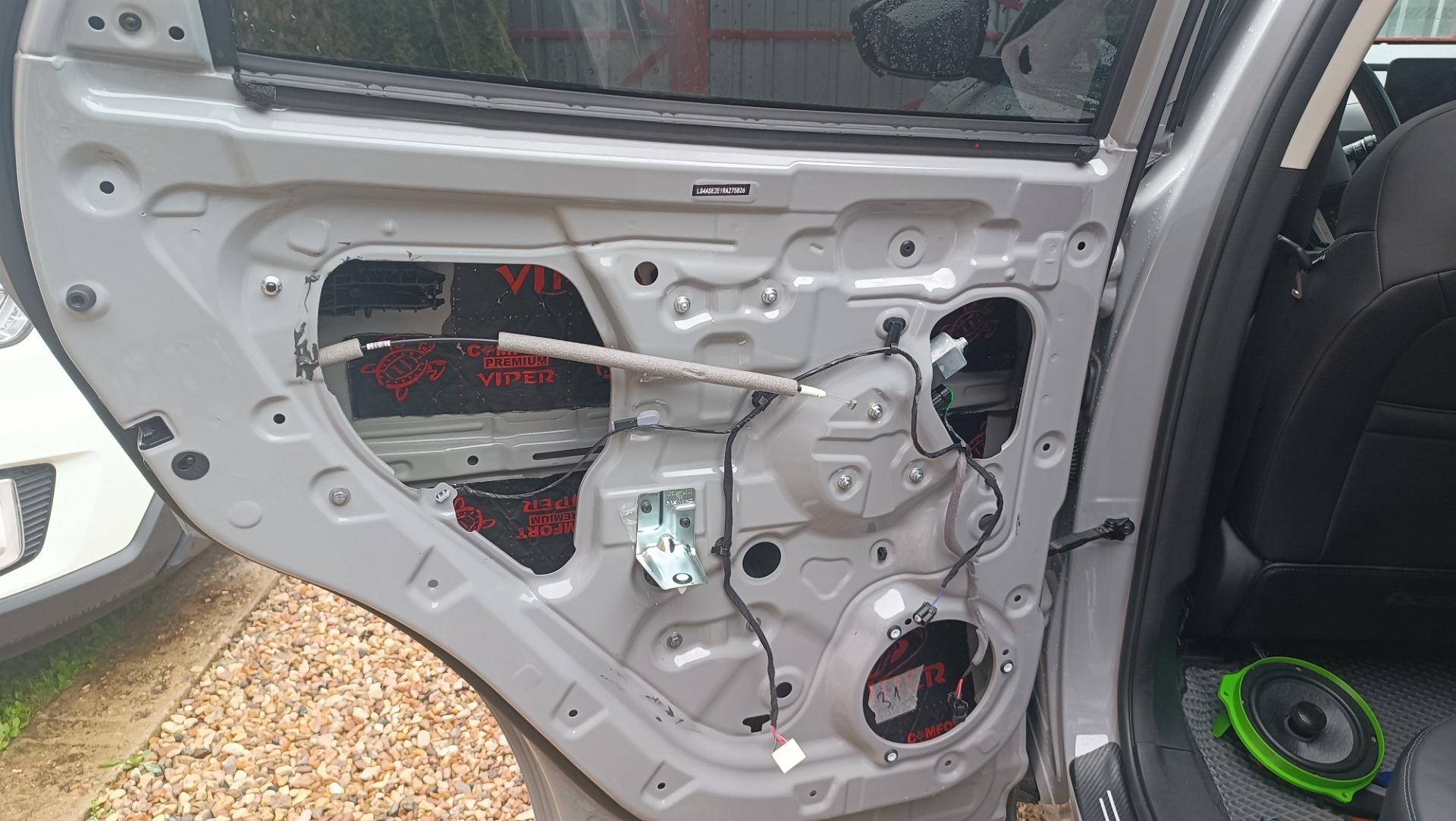

Еще с момента покупки машины запланировал шумоизоляцию дверей, но несколько месяцев не было катастрофически времени добраться до монтажа, а делать планировал своими руками и дело не только в экономии (она сомнительна, т.к. время тоже стоит денег), а в желании сделать своими руками, все равно в дверь лезть ни один раз по акустики.
И так было куплено:
— 5 листов Comformat Viper 50х70
— 5 листов Comformat Integra 50х70
— 5 листов Comformat Cobra 50х70
— 4 листа Comformat Тишина (wave) 70х100
валик, обезжириватель нам понадобится заранее
в целом ушло практически все, кроме одного листа Integra, но я при этом на одну дверную карту порезал куски STP, у кого-то может уйти и последняя интегра.
Для упрощения работы с нарезкой слоев — использовал шаблоны от Паши (многие из клуба делали у него шумку, бронь и т.п). Шаблоны заметно ускоряют работу.
В итоге заранее вырезал все первой и второй слой для всех дверей — на это ушлое около 2,5 часов. Главное не перепутать право/лево и размещать модели с минимизацией остатков.
На следующий день встал пораньше и пока на улице было сухо с 9 утра приступил к монтажу.
Процедура весьма простая:
1. Разбираем двери — видео в интернете много. Два болта и лопаткой по кругу, затем сдергиваем тягу и контакты. Занимает от 3 до 10 минут (а зависимости от того, как пойдет с контактам).
2. Отрываем пленку и по максимуму убираем штатный герметик (лайвхак — герметик легко убирается быстрыми импульсными движениями герметика поверх герметика).
3. Протираем все обезжиркой, если грязно то и отмываем.
4. Наклеиваем первый слой Viper и прикатываем валиком.
5. Наклеиваем второй слой Интергры и просто рукой прижимаем.
6. Прикручиваем обратно динамик и подключаем его.
7. Закрываем дверь Коброй, протаскиваем тягу и провода, закрываем по максимуму отверстия и хорошо прикатываем.
8. На дверной карте большие площади закрываем кусками виброизолятора и сверху волной (вырезая технологические отверстия для троса ручки и контакта на кнопки).
8. Собираем обратно дверь и проверяем работу ручки и кнопок — переходим к следующей двери.
На первую заднюю дверь у меня ушло около 2 часов. Последующие двери — 1-1,5 часа. По итогу все двери шумятся где-то за день неспешно.
Эффект есть:
1) Двери стали закрываться стабильнее и благороднее.
2) Шум от дороги стал меньше. Особенно заметно стало в дождь, т.к. брызги от соседних машин перестали бить в дверь и создавать дребезг.
3) Самый большой эффект был для акустики — она заиграла вообще на другом уровне. Звук стал более глубокий и разборчивый, первый тестовый запуск мелодии — восторг. Только ради этого уже стоило шумить двери.
Для тех, кто захочет сделать сам — процедура не сложная, но если у вас нет места для этого и вы не планируете возиться в будущем с акустикой своими руками, то лучше заплатить за эту процедуру (20 тыс под ключ), ну или вам придется платить своим временем. Но опять же — для меня это было в удовольствие.

a.d-cd.net/AKN9aeJqJgSR8LAdH7Luu3wIPIU-960.jpg
Никто не задумывался почему на всех картах нет куска уплотнителя по контуру?
И при таком количестве фольги датчик ключа может плохо работать, это про заднюю левую дверь синяя антенна ключа.
Все отлично работает, там материал только кусками и никак не мешает сигналу от слова совсем. Я не первый кто так делает, некоторые закатывают еще больше, без влияния

А где все это покупалось?Цена демократична.Мне на звук все равно конечно, но вот проблема с водой под пленкой .Я думал меня это не коснется, ибо гараж, малые пробеги.Но вот заметил при мойке авто, что вода просто не останавливаясь течет под уплотнитель))Вот даже не останавливаясь, сколько льёшь столько и во внутрь)
Вода должна стекать вниз через технологические отверстия, и с штатной пленкой так и происходит, просто в карманах немного задерживается. То есть все залили и все осталось в двери — даже без шумки не должно быть, вы походу неправильно думаете о физики процесса или я вас неправильно понял.
