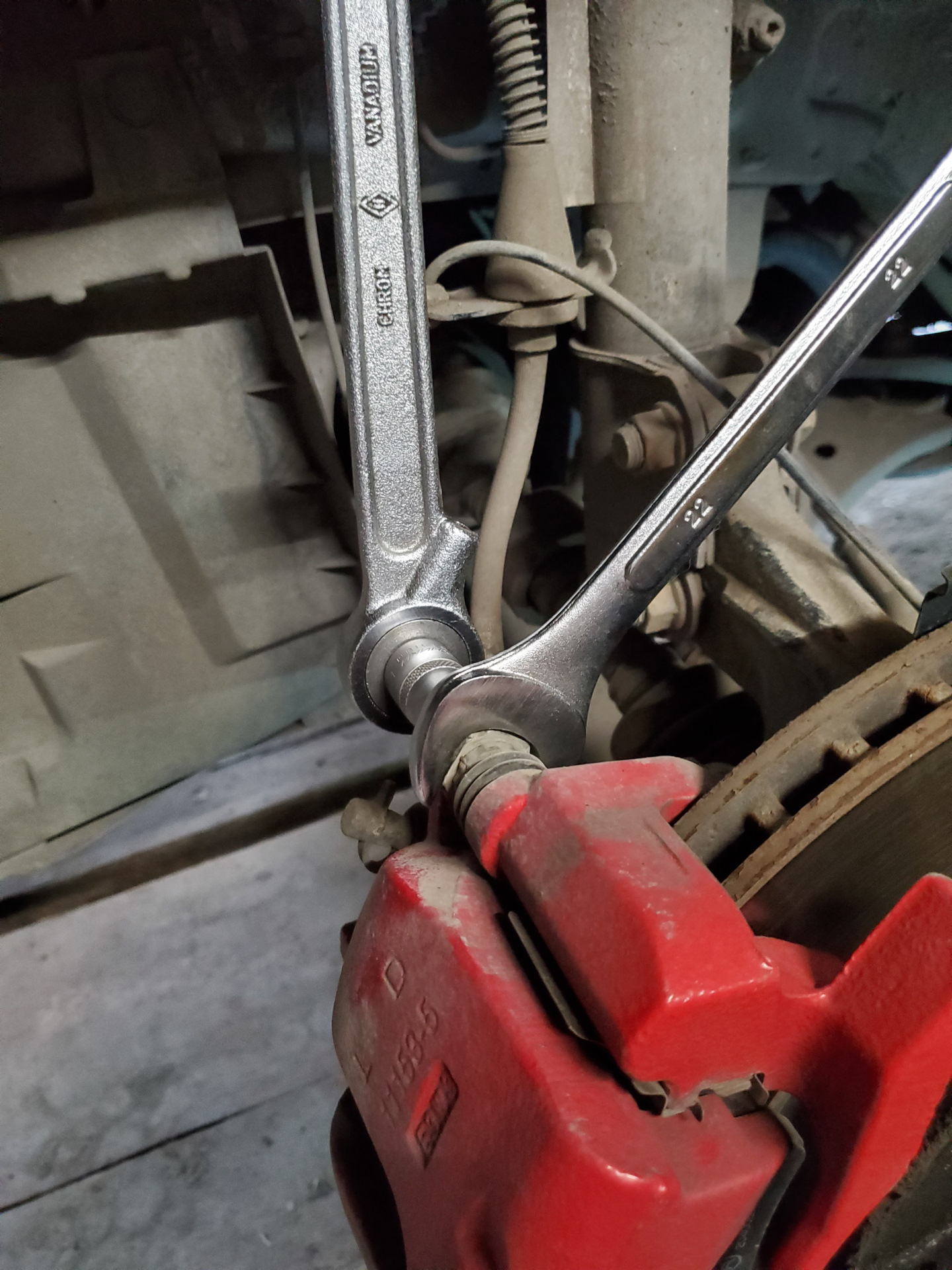

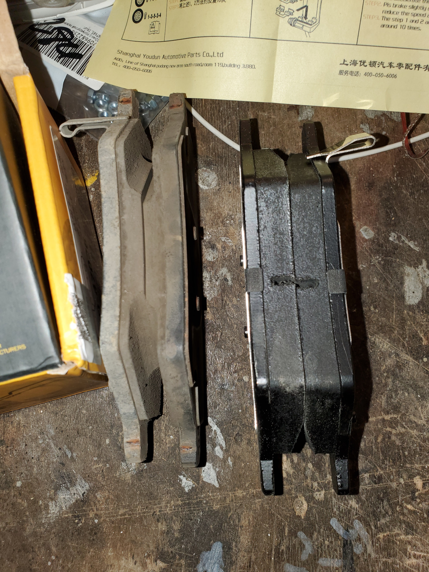

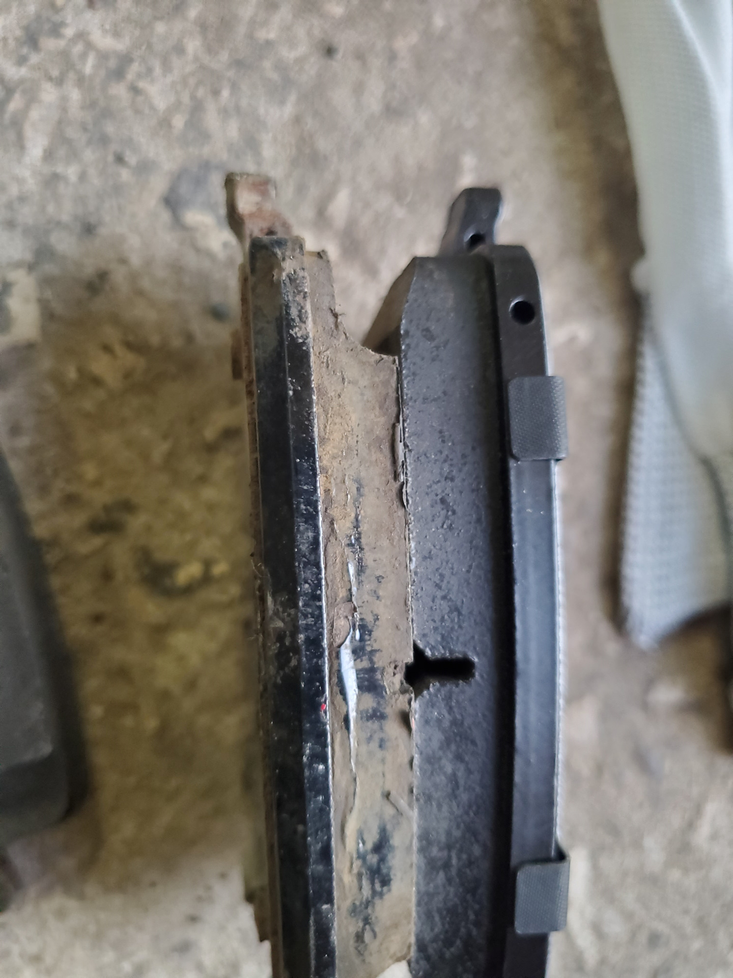

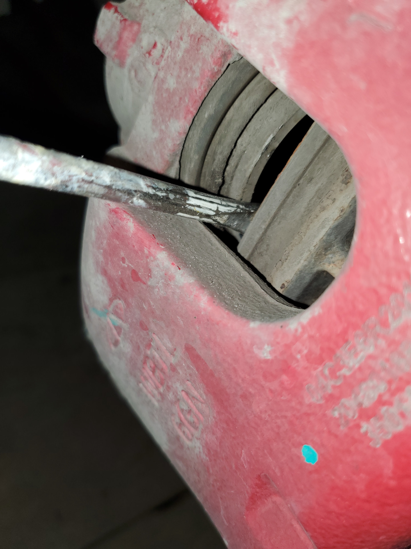

При плавном торможении появилась дрожь в руле. Почитав товарищей владеющих автомобилями компании Чери выявил, что у нас и всех китайцев стоят дешёвые колодки. Купил по совету форума колодки фирмы Передние тормозные колодки Chery Tiggo 4, 8 PRO / Jaecoo J7 керамика 204002139AA

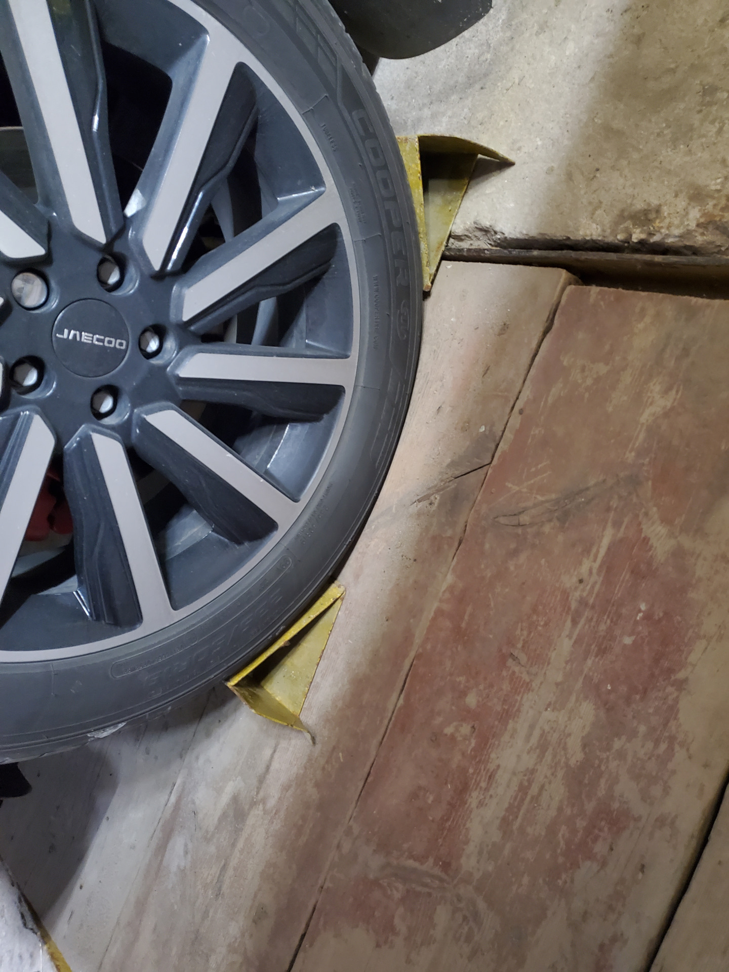

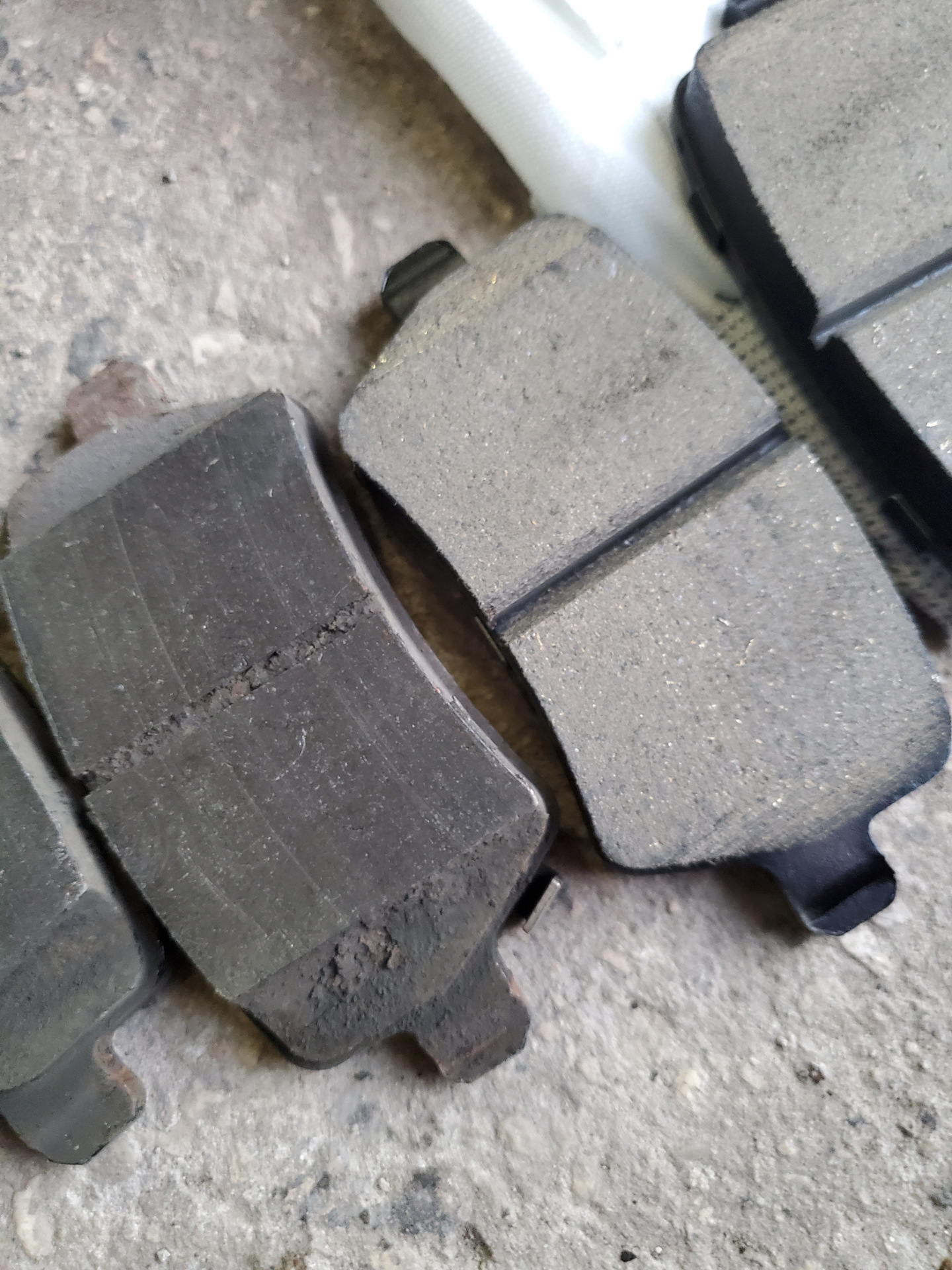

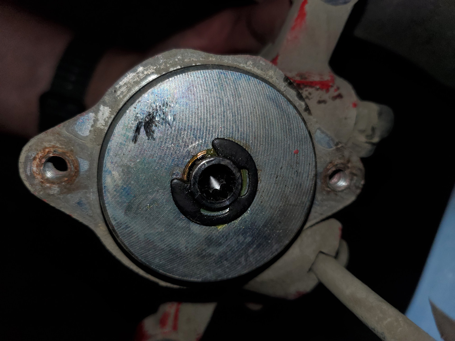

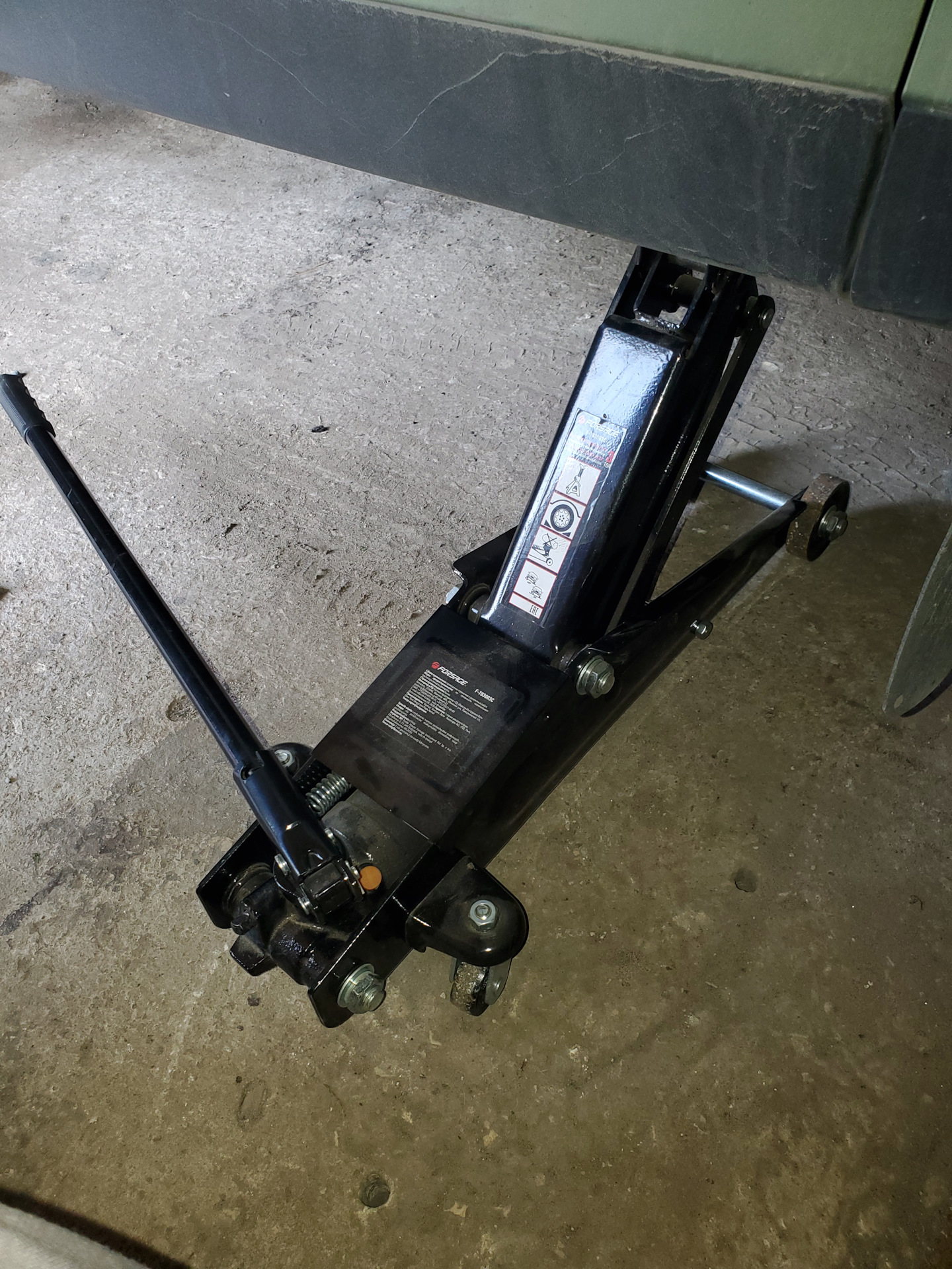

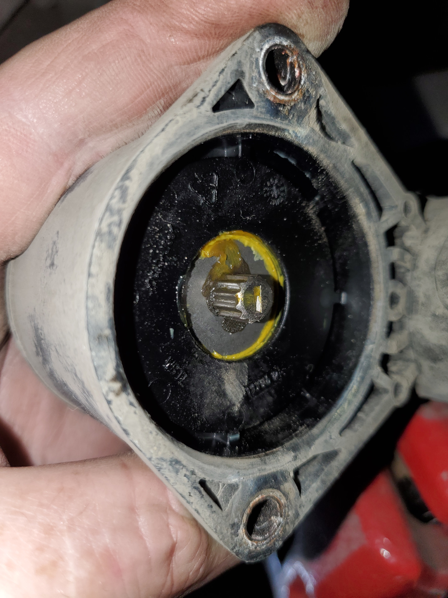

и Задние тормозные колодки JAECOO J7 / 204002032AA / 2WD, Не путать 2wd и 4wd. Смазкой которая идёт в комплекте с колодками надо смазать заднею сторону колодки, якобы анти-скрип. Ещё обязательно чтобы не вылезло ни каких ошибок перед тем как завести машину продавите педаль тормоза медленно несколько раз пока не перестанет проваливаться педаль. Чтобы заменить задние колодки, нужно нажать кнопку ручника и только потом заглушить двигатель. Не забываем подложить башмаки под передние колёса когда меняем задние колодки.

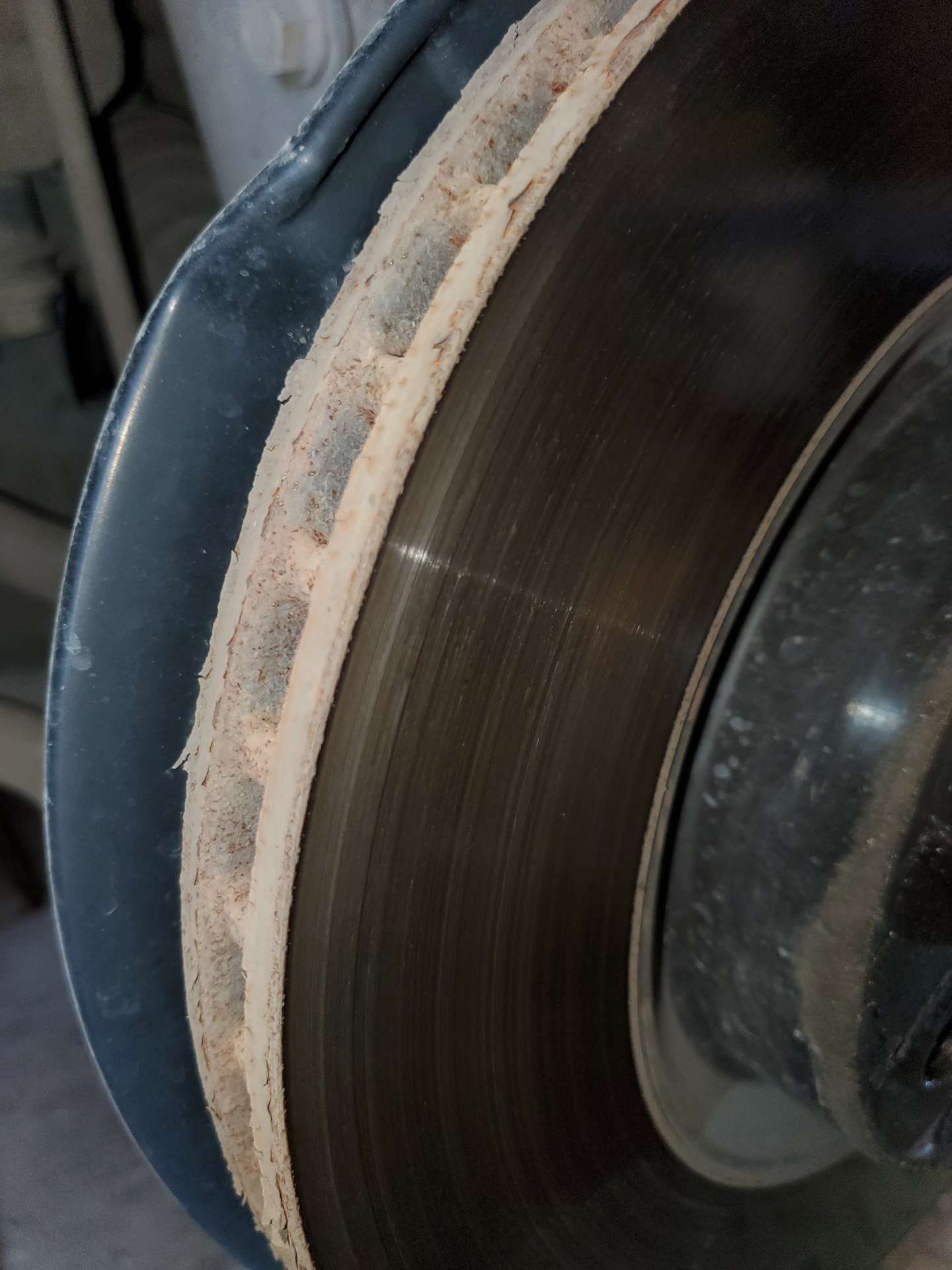

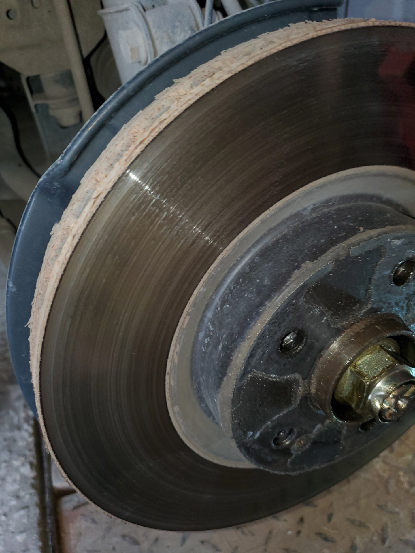

PS. Первый день .Всё норм . Вибрация пропала.
PS. Прошло время чуть больше месяца. Опять появилась вибрация после нагрева дисков. Вывод надо менять диски, но об этом в следующем посте какие диски и колодки взял.

Эти колодки больше? На всю площадь диска прилегает? Тоже маленькая вибрация, причём проявляется при торможении около 80км
Да площадь прилегания несколько больше.

Странно, если вибрация, то это диски повело, замена колодок не должна помочь
Я тоже думал так, но когда диск повело и у меня это было на другой машине, то идёт вибрация при любом торможении. А здесь именно когда притормаживаешь, а когда резко тормозишь то вибрации не наблюдалось.
