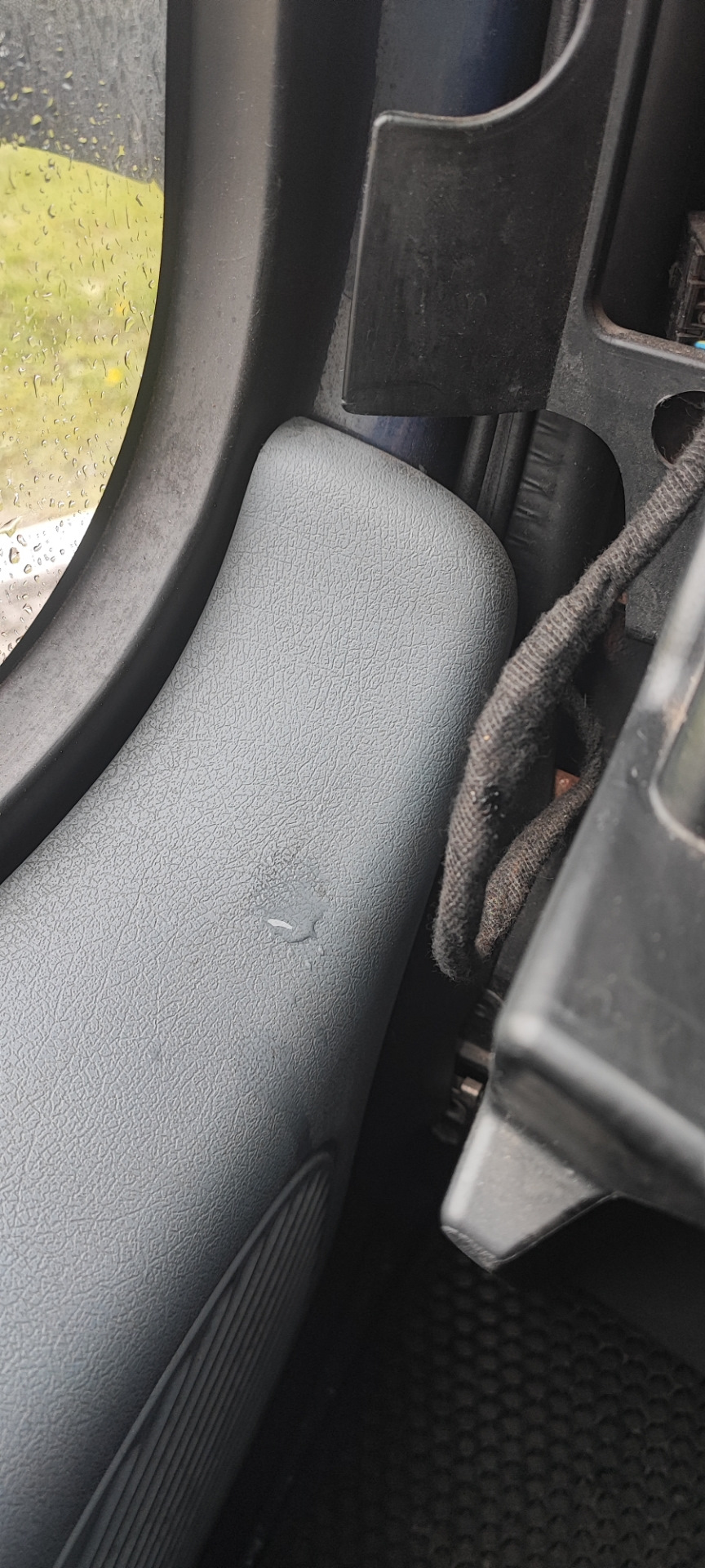

Так как машина в вечном ремонте, некие декоративные элементы на ней отсутствуют. К этому относятся и обшивки стоек. Зимой начал замечать, что на стойке появляются капли воды.
Стекло! Подумал я и забил на это до наступления тепла. Пришло весеннее тепло, вооружившись стекольным герметиком основательно приклеил его сверху.
Долго не попадал в хорошие дожди и после мойки всё было сухо. Победа! Подумал я и очень ошибался.
Пришло дождливое лето. Капли превратились в струи воды стекающие по стойке куда-то в район ног пассажира.
Ну не может это быть стекло! Снял обшивку потолка и в дождь заметил, что вода течёт не из под герметика, а из середины стыка 2 металлов рамки лобаша. Были подозрения на трещины в герметике водостоков, но не придал как-то этому значения, а очень зря. Можно было бы не проклеивать лобовое.

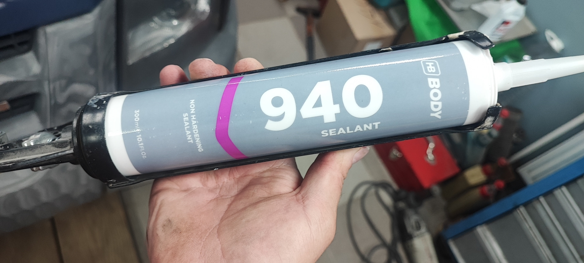

В общем, в конец меня всё это достало. Заказал герметик
Выждал погоды (пару солнечных дней, чтобы вода просохла) и залепил весь водосток этим герметиком.
