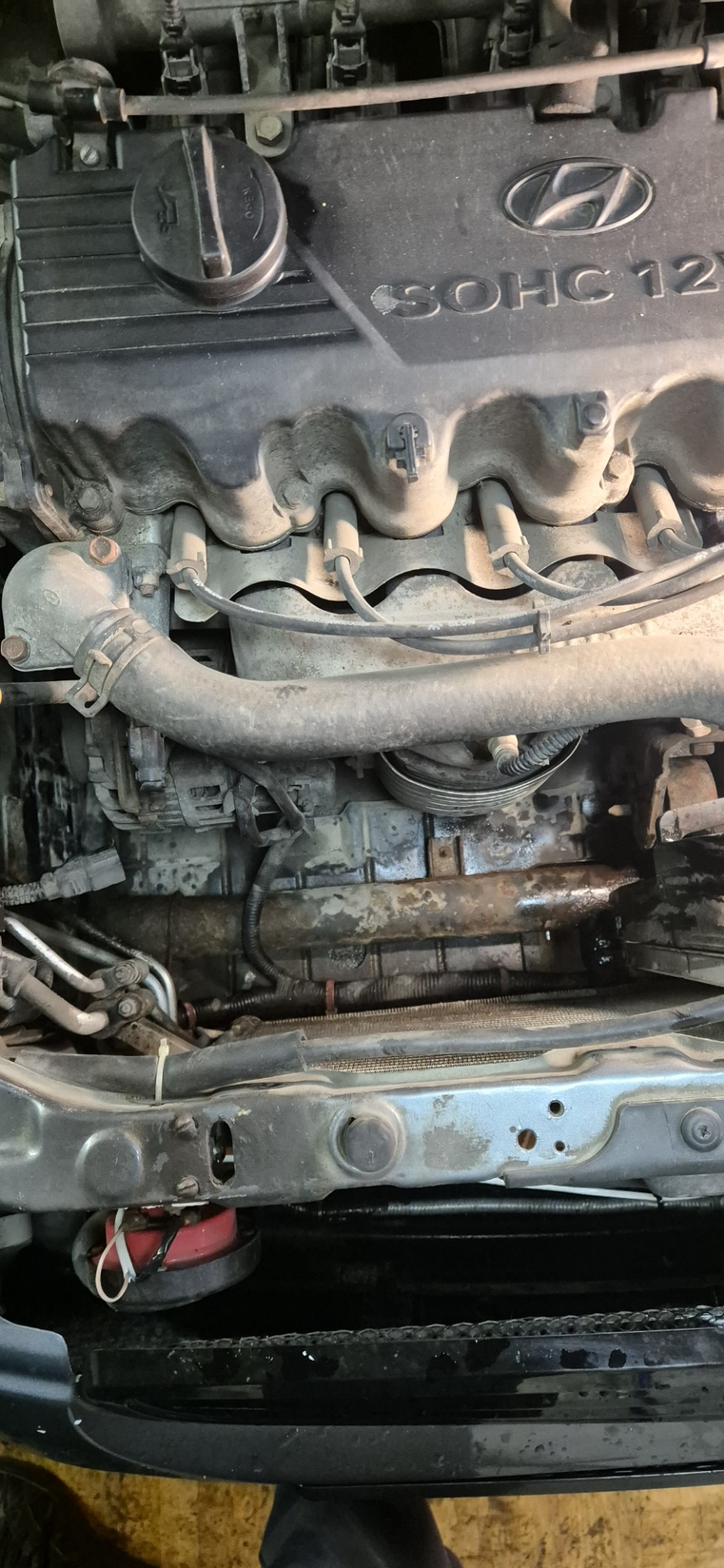

Автомобиль купил чуть более двух лет назад, и как-то кондеем не пользовался, а однажды решил включить и кондер не сработал, я подумал наверно нужно заправить, и вот месяц назад нашел время и желание заехать заправить, при заправке система выдала ошибку, что есть утечка, проверили и поняли, что радиатор кондиционера пропускает. Долго думал какой взять радиатор в итоге решил взять Маршал, так как отзывы были более менее и я сам уже не раз ставил запчасти этой фирмы пока нареканий не было. Заказал на Озоне, так как по цене был самый выгодный вариант. После получения проверил все, замечаний нет. Заехал в гараж снял старый радиатор, который был в печальном состоянии, новый установил. При установке нового еще заменил уплотнительные резинки на трубках, подобрал из того, что было в гараже. По замене вообще ничего сложного, открутилось все хорошо. После замены поехал в сервис и за 10 мин заправили, утечки нет, холодит отлично.
При замене обратил внимание, что радиатор охлаждения двигателя по ходу тоже надо заменить, думаю следующая запись будет об этом.
