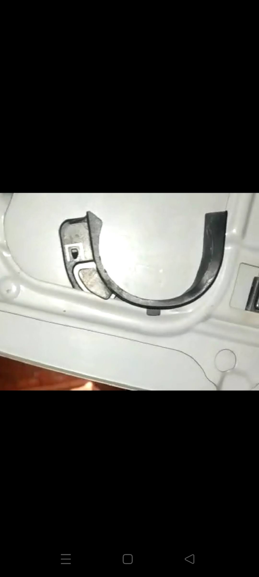

Решил повысить немножко комфорта копеечными ништяками, которых у меня не было в машине. Вероятно, они есть у всех, но мало ли, кому-то пригодится.
1. Замучало то, что некуда девать крышку на заправке. Как я понял, в Вистах никакого крепежа не предусмотрено. Нашел старую запись в БЖ бывшего виставода, что можно поставить крепеж от Ниссана. Рабочая тема. Теперь не надо думать, куда деть крышку.
Ссылка на запчасть: vedro.pro/search/NISSAN/17255JK000

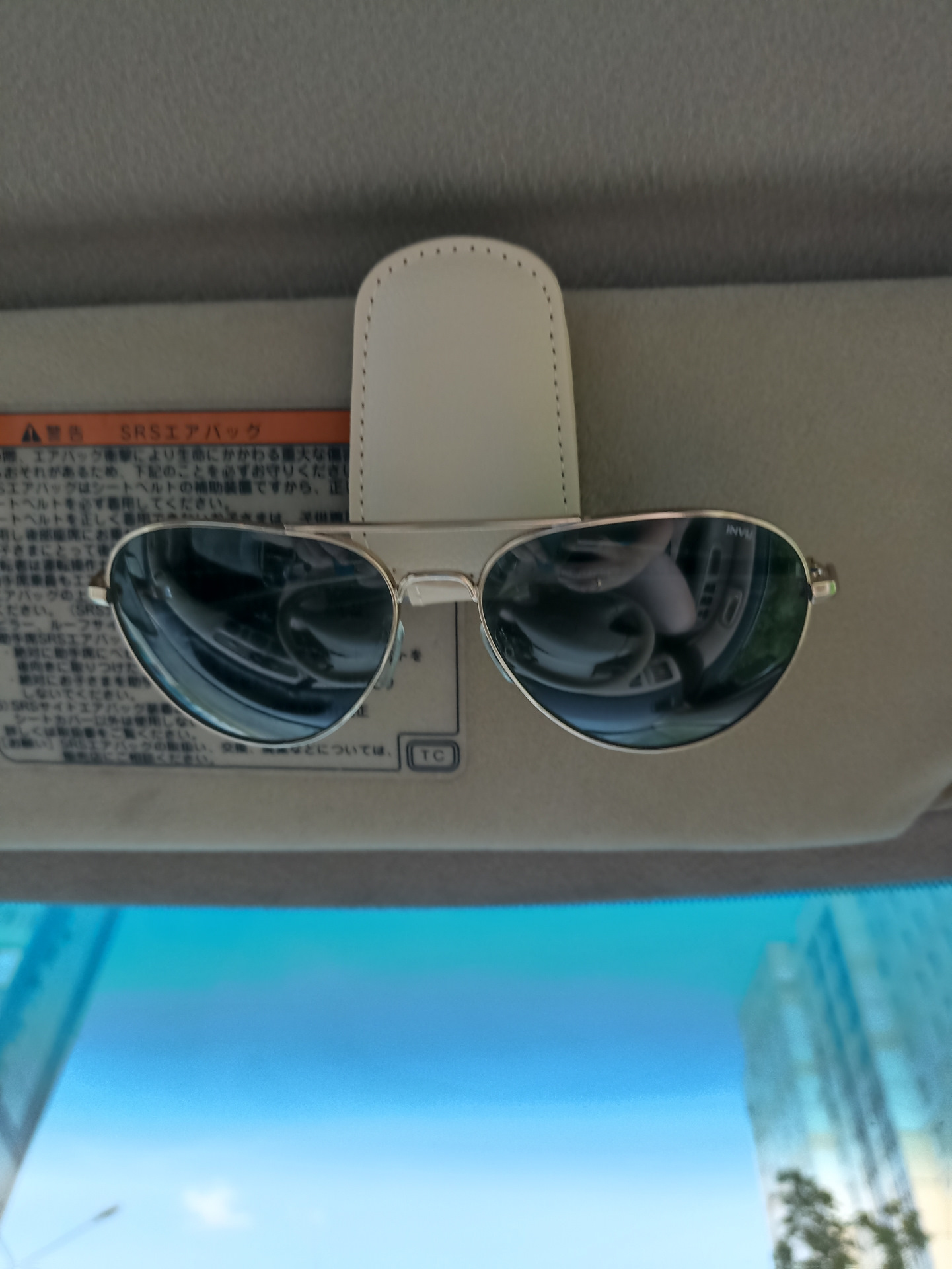

3) Классика — держатель для очков:
Ссылка на озон:
ozon.ru/t/j9qrTm2
На Алике можно купить дешевле.

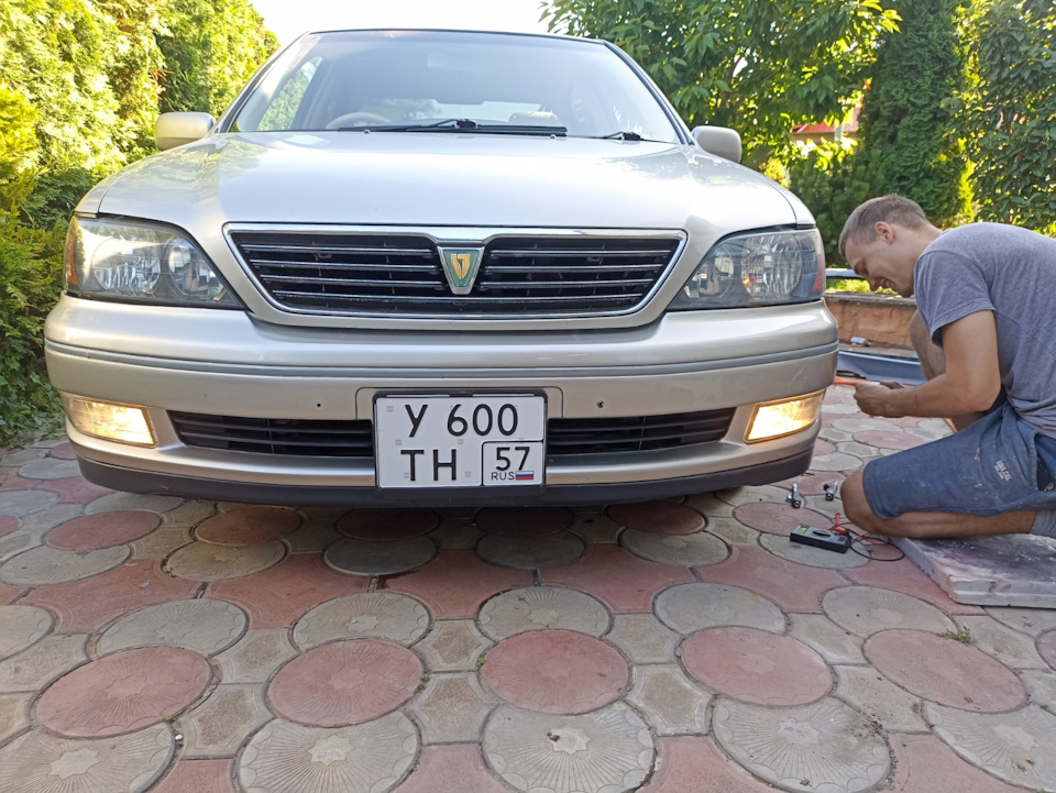

5) С помощью прекрасного человека Rodion6284 решили проблему неработающей противотуманки и ее запотевания.
По каталогу брал лампы, взял Масуму:
А вот это было от прошлых хозяев. Удивительно, а почему ж оно не работало?)

Не падает пробка? Я в нижний угол воткнул
Не, не падает, держится. Ну и лючок закрывается без проблем.
у меня лючок свободно закрывается
Получается, есть два положения на любой вкус, при котором все работает четко) эт хорошо
Туманки китайские стоят с прозрачным пластиком? Я туда диоды поставил, одни туманки галогенками испортил, от нагрева облезла амальгама отражателей.
Честно говоря, не знаю за противотуманки. Покупал уже с ними, и косвенно понял, что их ставили, в комплектации изначально их не было. А вот как проверить орига или Китай — не знаю. Должна быть надпись Тойота как на фарах?
Прозрачное стекло это китай, рифленое оригинал.
Samegar
Смотри, что есть на AliExpress! 2 шт., супер яркие Автомобильные противотуманные фары H3C 3030 8SMD, 12 В, лм, дневные лампы, дневные ходовые огни, автомобильные лампы белого цвета K за 649 ₽ — уже со скидкой -35%
sl.aliexpress.ru/p?key=Ildv3Bx
Samegar
Я туманки использую как дхо, постоянно включены поставил китайские туманки, родные потресканые были, вода гязь в них, красиво но от галогенок облезли отражатели за 3 месяца, купил опять новые и диоды туда, лет пять норм.
Сегодня гляну, чё за туманки) а так печально, что трескаются. У меня тоже походу треснут) там левая, которая не работала, уже частично внутри облезлая. Не везде этот отражающий слой. А другая рабочая вроде норм была. Щас работают обе, но использую редко. Хотел нашаманить, чтобы они без габаритов включались, и как ДХО их использовать
У меня они подключены напрямую от лампочки D, горят находу, а пропускают воду скорее по стыку стекла или задняя резинка дубовая, я расклеивал феном и собирал на новый серый бутиловый герметик.
Резинка не плотно прилегала и все. Поправили — не потеет.
