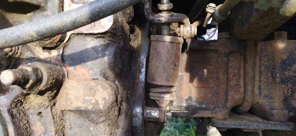

Нашёл висящий на шлангах девайс. Пока не опознал, что это и нахрена
Что-то, текущее маслом, подключен к гидробаку, но выходящая трубка заглушена болтом. Заказал букварь по Синему, жду, будем разбираться, что это за хрень. Пока оставил, разве что, попробовать подтянуть, потому как течёт.

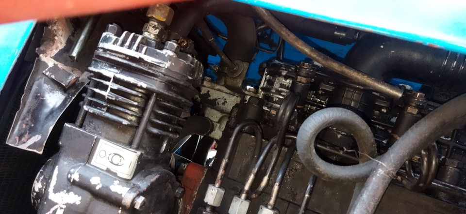

Трубка с компрессора, просто в воздухе. ХЗ, куда её надо вернуть. И что за пробка — крутилка на компрессоре, тоже не понял

крутилка на компрессоре это включение самого компрессора, выход воздуха с компресора должен идит на ресивер с правой стороны, можно просто не заморачиваться и сделать выход под шланг и ползоваться компрессором без ресивера.
Сама рукоятка пластиковая значит уже она провернулся, у нас делали так, пластиковую рукоятку выламывали и приваривать просто железный шитрь и все, при проворачивании это рукоятки должен быть характерный хруст включение шестерен (звук включения передачи без сцепления)
Только как ни крути, воздуха с трубки нет. Наверное, чего-то не хватает. Рукоятка вынимается
Ок, спс, буду экспериментрровать. Не совсем ясно, как оно должно включаться. Раз сломано — ищем и чиним.
Понятно, компрессор стоит просто как заглушка и он не рабочий

" висящий девайс" скорее всего кран включения блокировки заднего моста
И он не подключён. Спасибо.
