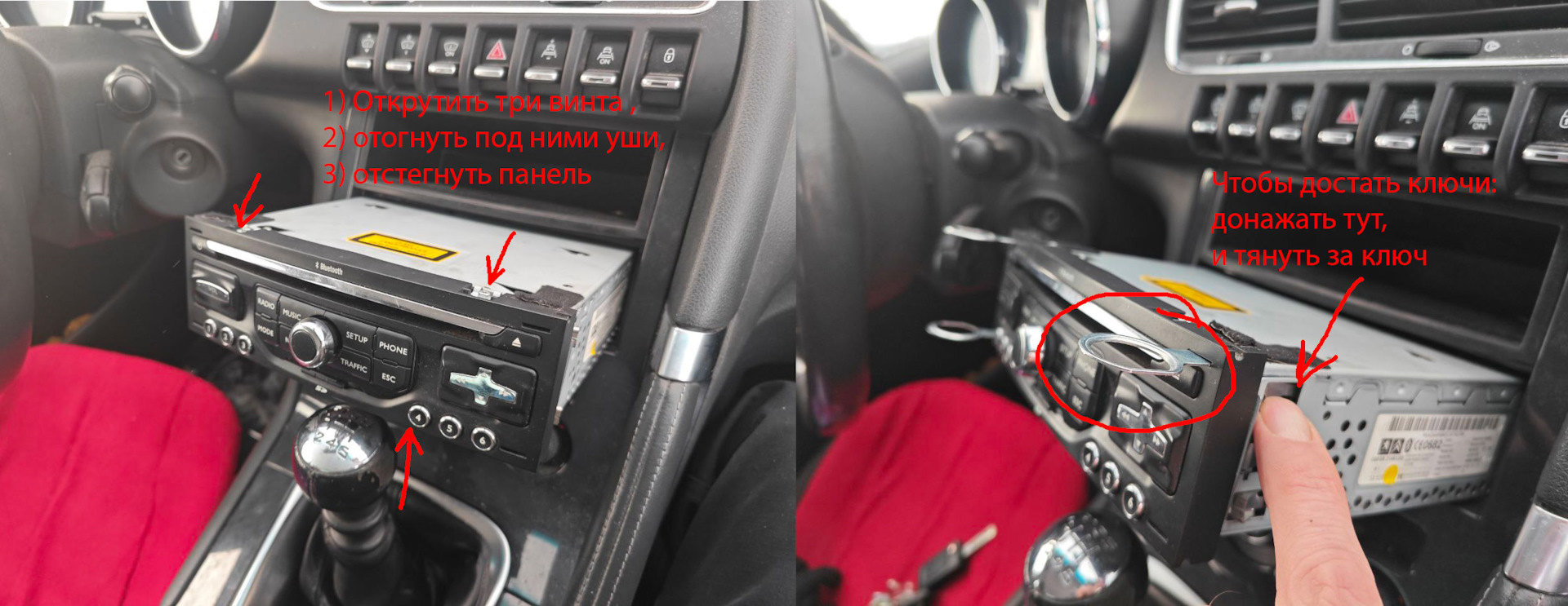

Вооружился 4 съемниками магнитолы с Озона. и приступил к ее демонтажу.
Тут все просто. Всунул в отверстия, она выскочила вперед.
Вытаскиваем аккуратно и отключаем проводку.
Далее откручиваем винты по периметру передней панели. Два с одной стороны, и один снизу.
И откручиваем верхнюю крышку магнитолы. Они все одинаковые.
Будьте аккуратны, что бы не вывалился CD привод, он там сейчас свободно лежит и держится только на шлейфе. Доставать и отключать его необходимости нет.

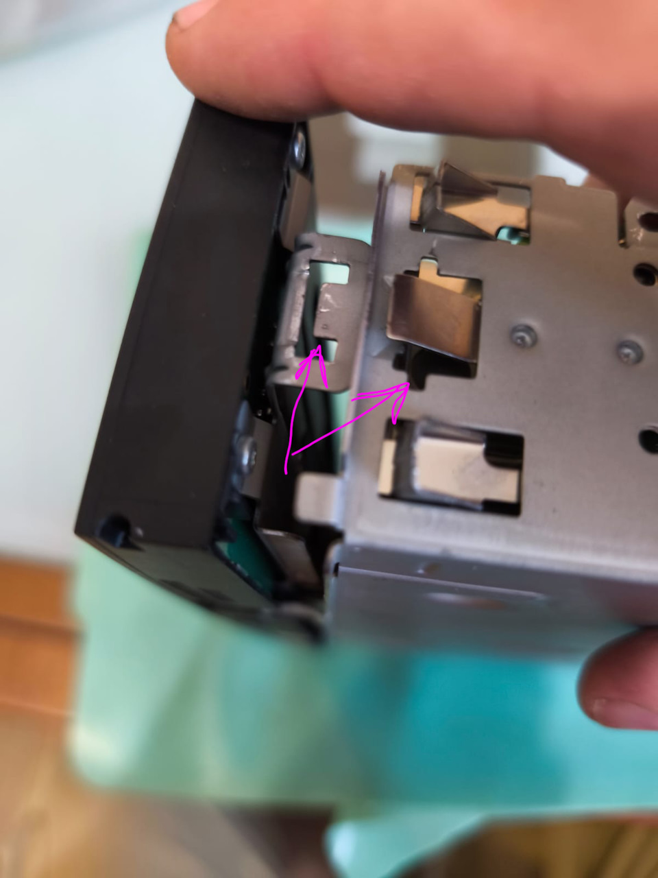

По бокам нужно утопить внутрь фиксаторы передней панели в металлическом корпусе.
Все, передняя панель отстегнулась.

Несколько ваших шагов пропустил:
1) вставил ключи
2) потянул за них и вытащил магнитолу
3) открутил три винта, отогнул уши, которые прижимались винтами и снял панель управления.
4) пошел домой ремонтировать.

— Чтобы вытащить ключи из магнитолы, нужно донажать на распорки/фиксаторы (см на фото).
