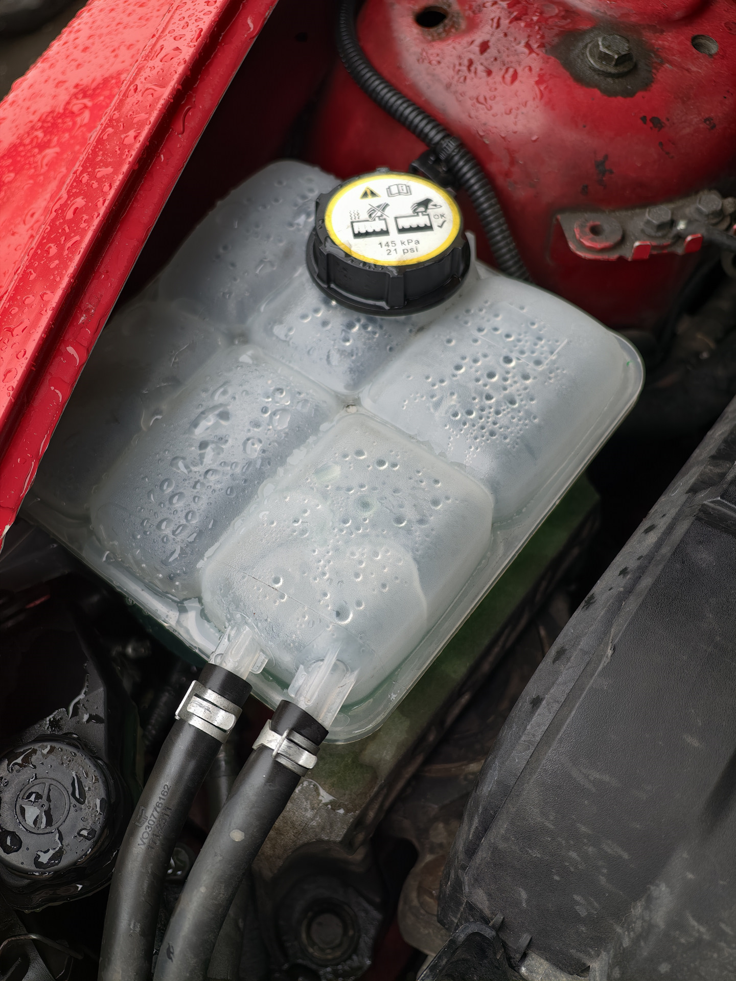

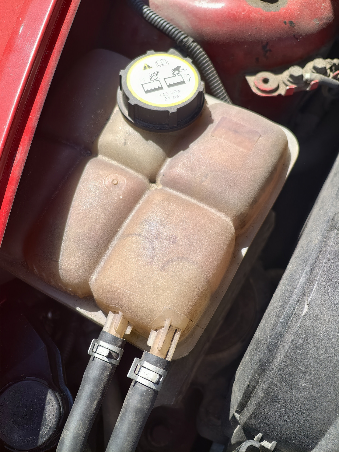

Всем привет. Когда ставила двигатель, то смущал бачок, точнее его внешний и внутренний мир. Заменила тогда все патрубки и попробовала хоть немного смыть этот ужасный налет. Кое-как болтая его и периодично протирая внутри тряпкой, куда по крайней мере она залазила. Удалось немного привести в порядок. Ну как в порядок, по крайней мере хоть стал виден уровень. Но когда светишь внутрь фонариком и смотришь в торец бачка😂.

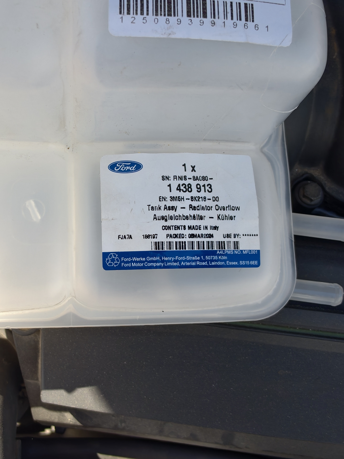

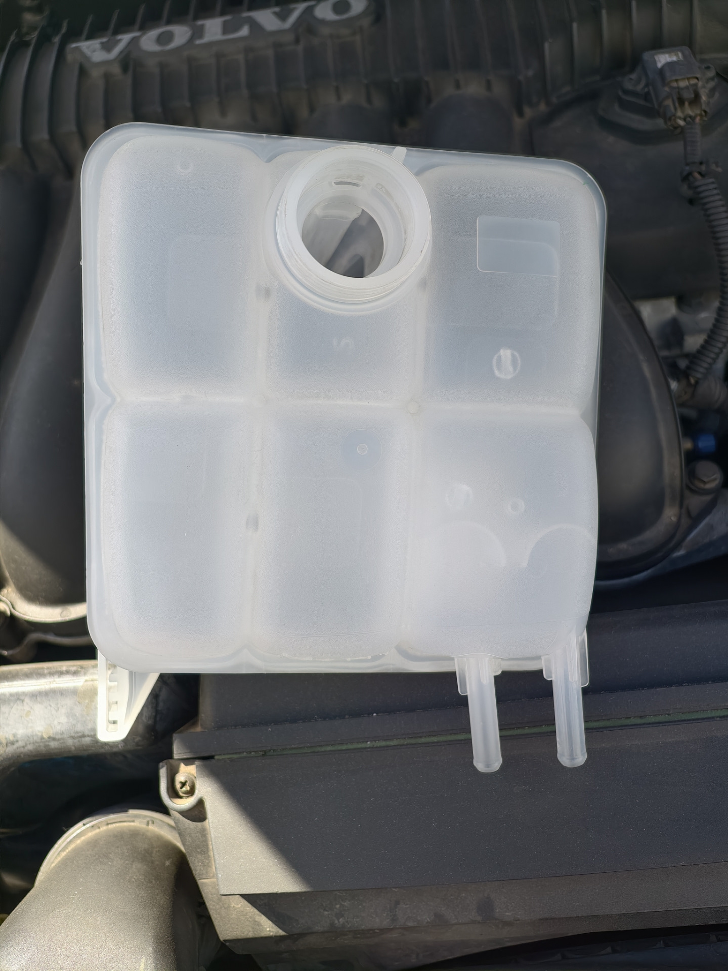

А перед поездкой обратила внимание что внизу есть на нижней части как наплыв пластика или трещинки. Не знаю как объяснить, поэтому решила поменять перед дорогой. Смотрела что ставят люди: metalcaucho или орига. По первому 50/50 хватает от 1 до 3х лет и лопается по шву. Поэтому решила брать оригу, там и качество изготовления лучше. Ценник в пределах 10-12т. Хотела уже заказывать, но мастер сказал что можно от Форда. Точно, по факту в Вольво много чего от него. Ценник 6-7т. Ок, берем, при этом сверяясь по выходам патрубков.
Пластик хорошего качества, не пластилин. А вот наплыв точно такой же как и у меня. Значит просто такая формовка. Когда забирала машину, мастер сказал что от моего старого отвалился один выход. Слава богу что я поменяла его. Случись бы это в дороге, было бы не очень хорошо. Так что что не делается, то делается к лучшему. Крышка у меня новая от форда, но уже заказала получше так сказать улучшенную.

Интересно как себя покажет бачок форд. Смотрю еще есть аналоги и много, тот же Феби, Махле.
Ну если учесть что у меня до этого стоял точно такой же примерно с 18-19 г и только отвалился штуцер в 25, считаю что это хороший показатель. Аналогов много, но большинство Китай.

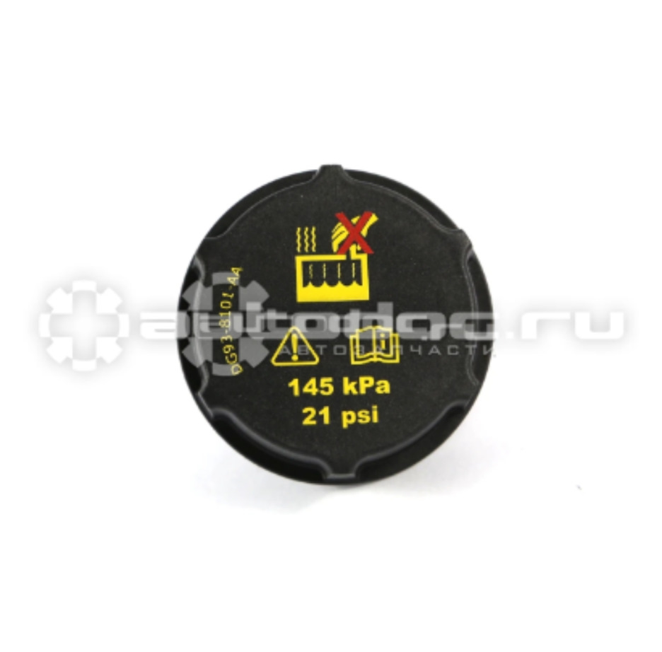

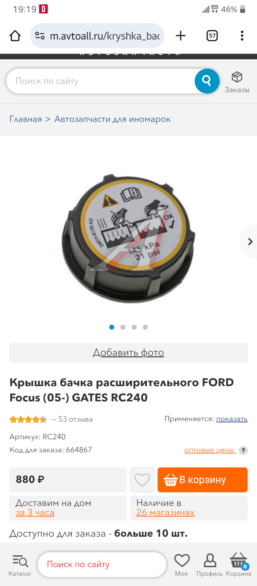

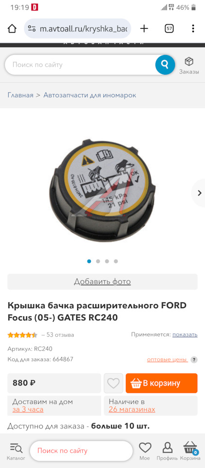

крышку лучше гейтс поставить.эта от форда сливает антифриз помаленьку.
Тогда получается у меня такая сейчас и стоит.
