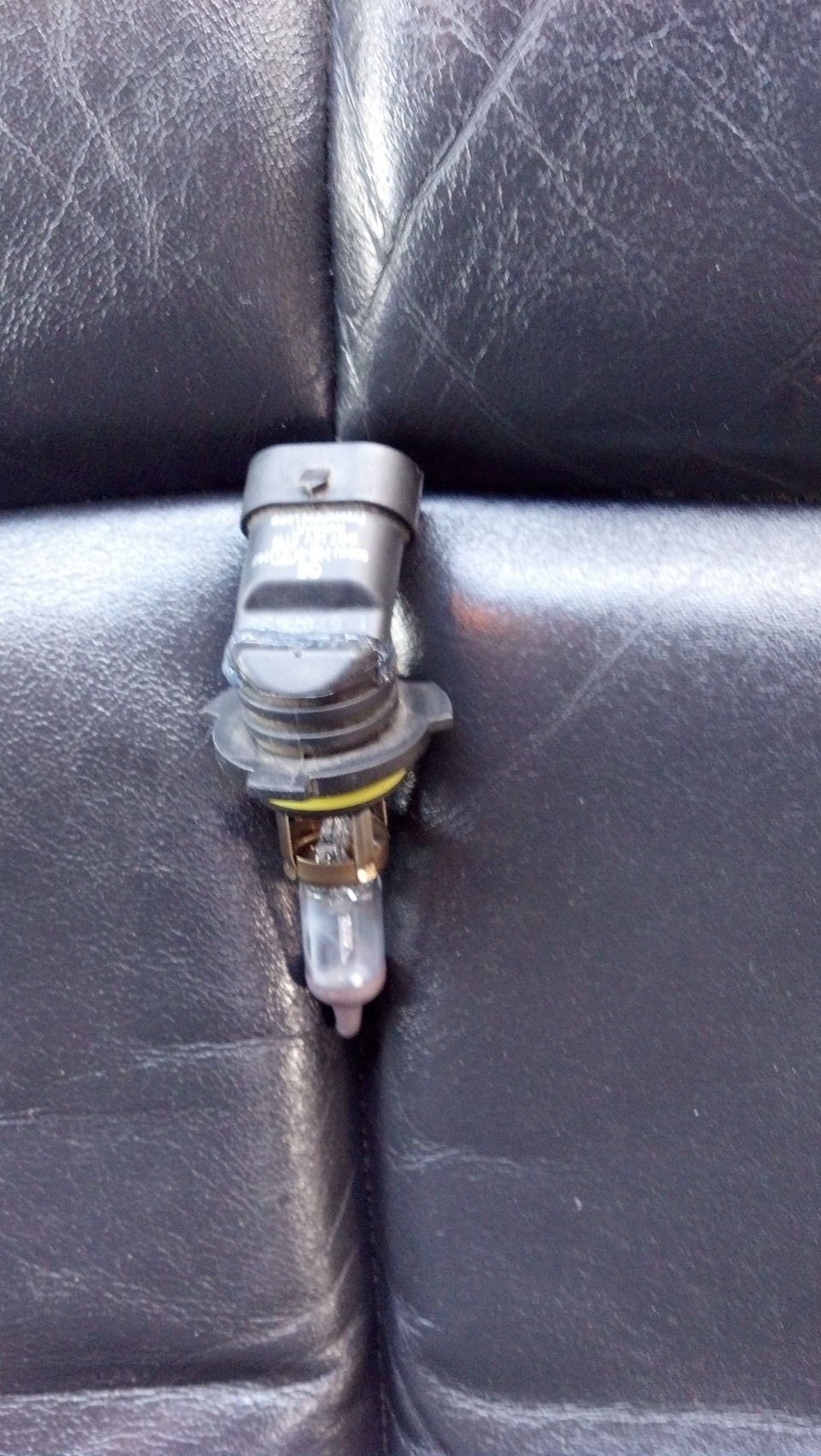

перегорела значит у меня лампа в ближнем, и горю моему не было предела, поскольку обнаружил я это утром перед тем как ехать на работу.
Для тех кто в танке. Штатные фары рассчитаны под американские лампы 9006XS, или по европе HB4A. В нашей волшебной раше, такие лампы попадаются крайне редко и все они имеют мощи аж 51W, по производителям тоже выбора нет, либо HELLA либо Osram\Sylvania. Намного проще с лампами HB4 что по сути те же 9006XS, но разъем загнут под 90 градусов. Благодаря такой конструкции лампу HB4 воткнуть не получится. Были темы по форумам что нужно распилить прижимное кольцо, немного подпилить розетку и совсем чуть-чуть подрезать разъем самой лампы. Ну портить заводские детали не моё совсем, хоть фары и просятся на замену. По этому воткнул лампу HB4 как получилось, хоть она не фокусировалась, но лучше чем вообще без света. Потом после долгих поисков и офигивания от цен и отсутствия выбора на штатные лампы, решил доработать лампы HB4. Тут тоже без ножовки не обошлось, но за-то все остальное целое.

Тоже валяются 2 лампы филипс переделанные.
Думаю о светодиодах. Никто не пробовал?
да дела, тоже столкнулся с заменой лампочек, штатные светят хреновтенько, нужно помощнее воткнуть.
