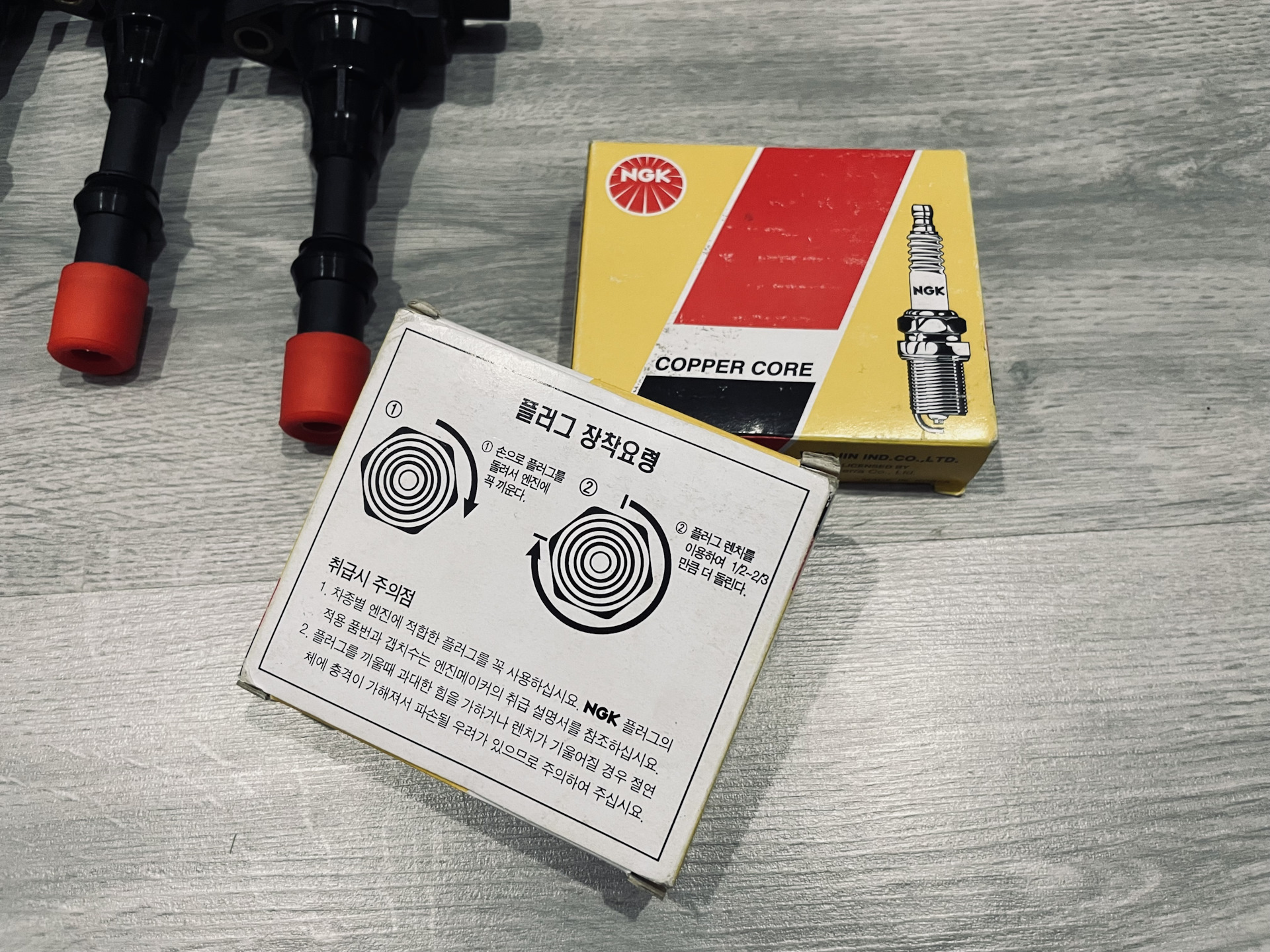

Всех приветствую, расписывать особо нечего — самая простая процедура по замене катушек зажигания и свечей
По вкусной цене, были куплены 4 новые оригинальные катушки зажигания HITACHI CM11-109
Комплект из 8 свечей зажигания NGK BKR6E-11
Замена элементарна и проста, открыл капот, сняв декоративную накладку клапанной крышки — открутив на ней 2 винта ключом на 10.
После чего скидываем с катушек разъёмы, конечно же аккуратно чтоб не сломать замки на фишках 😬.
Далее откручиваем на каждой катушке по одному винту на 10 — извлекаем старые катушки зажигания.
Берем свечной ключ, либо трещотку со свечной головкой — выкручиваем свечи.
Меняем свечи и собираем все в обратной последовательности.
Запчасти на фото: 980744
Запчасти на фото: CM11109
