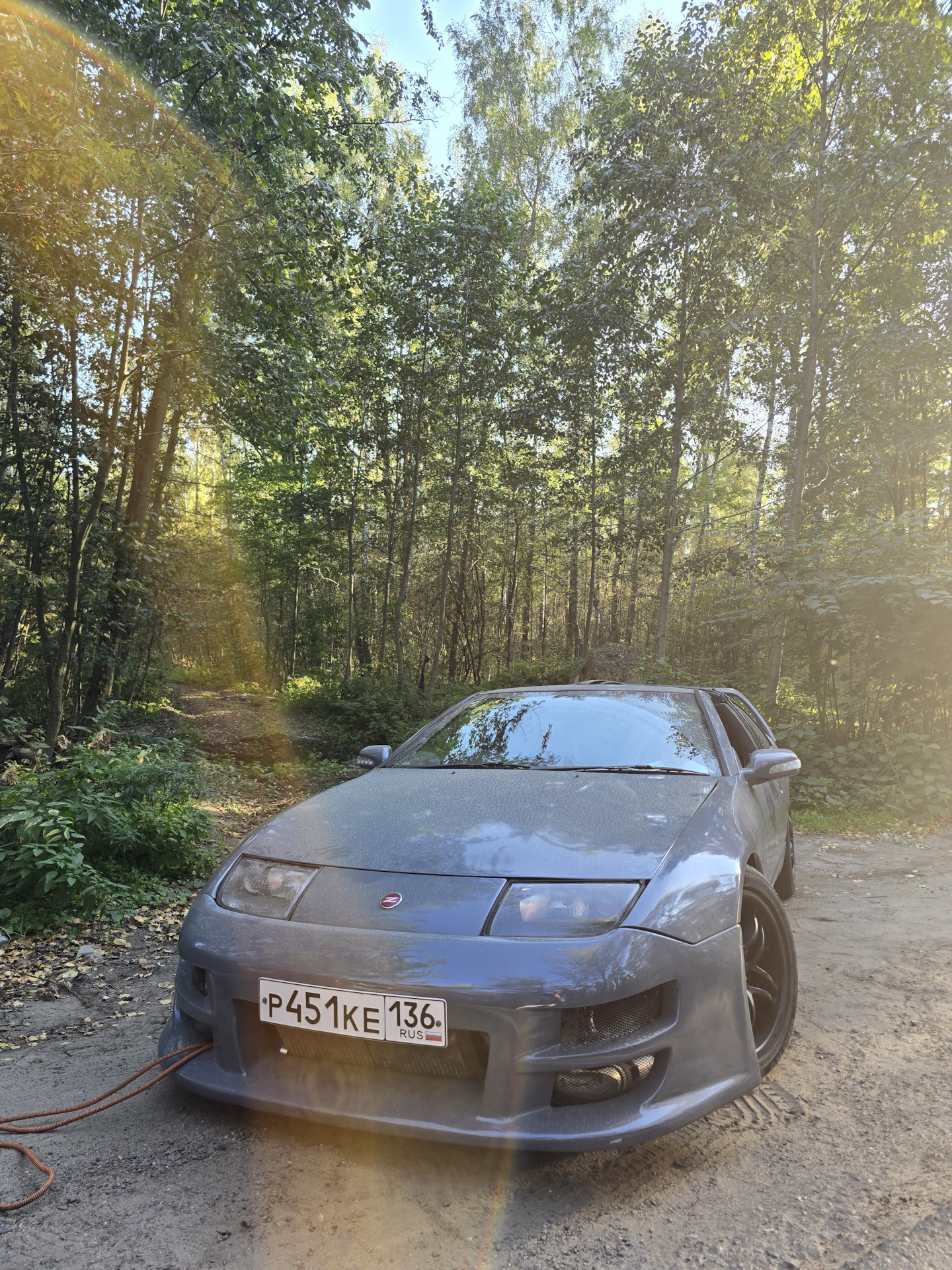

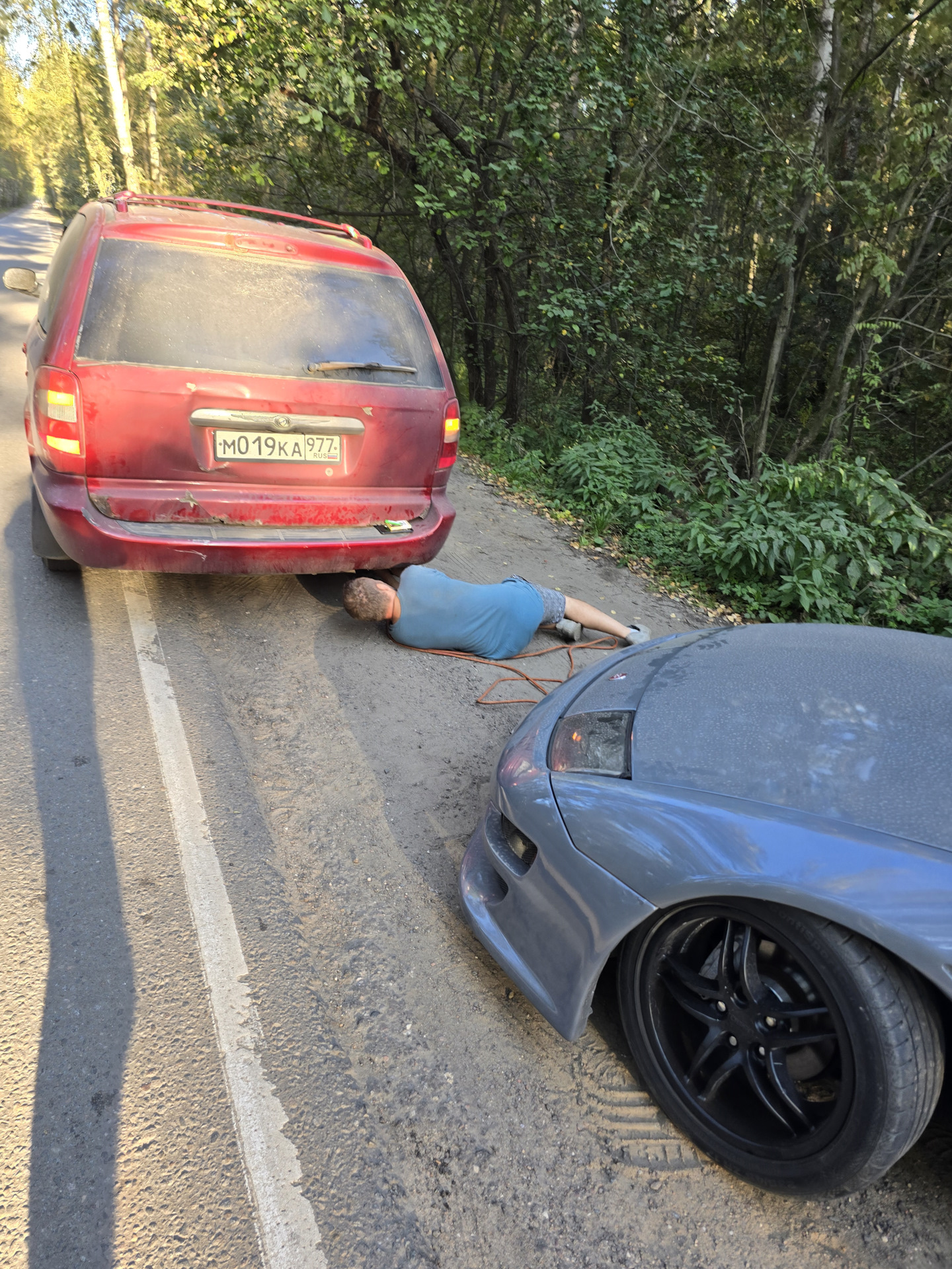

Нажимаю я с улыбкой на газ, а она больше не набирает, вообще не набирает, какой уж буст. Попробовав еще пару раз я понял, что реакции нет вообще. Благо я отъехал 150 метров от дома, помог знакомый (на крайслере, как бы намекая, что я не тем занимаюсь) и оттащили ее тросом до дома. Где после не долгих раздумий было ясно, что это коробка.

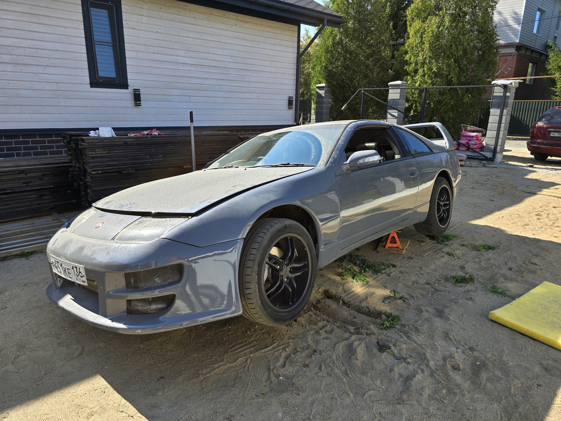

Решил сначала осмотреть сам на видимость явных поломок, посмотреть уровень масла, само масло да и что там как.
Так вот насмотрел я что видимых повреждений нет, течей нет, уровень на месте, а вот масло черновато. Да и плюс я заметил под днищем что трубки охлаждения АКПП были просто закольцованы, а не идут в какой-нибудь радиатор. Все мысли после этого были только о перегреве.

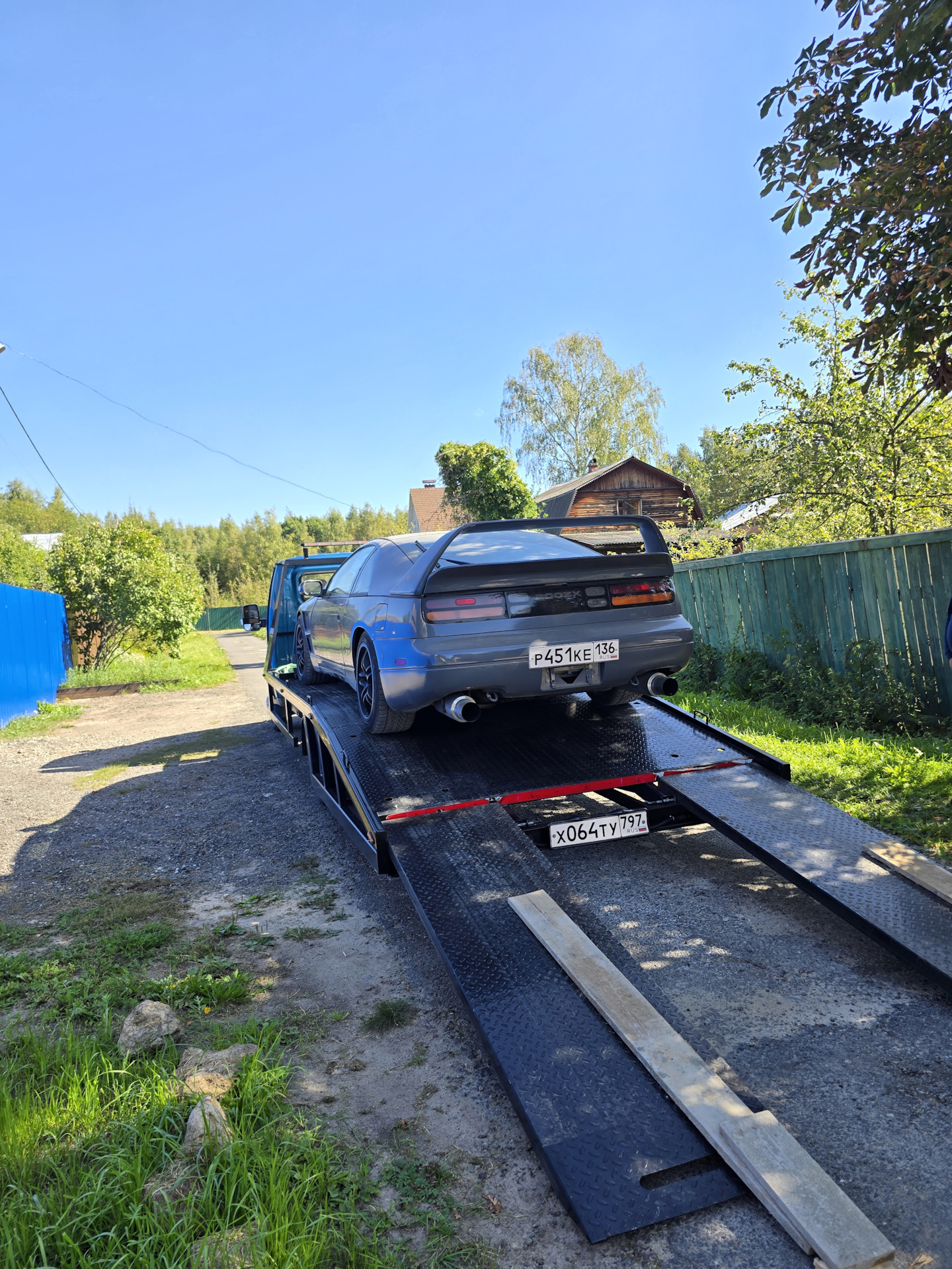

Своими силами на песке тут не сделать ничего. Пару звонков по сервисам и послушав, что "возьми контракт", "да коробка вообще надежная" и тд — найден был сервис куда машина и уехала на эвике.
В сервисе выяснилось, что коробка сильно перегревалась, фрикционы погорели и куча огромная не приятностей, что сулило полную капиталку.

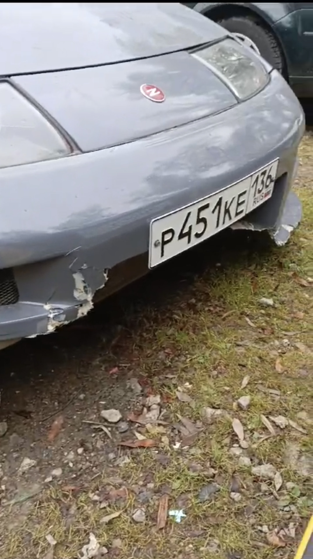

И вот долгожданный звонок — "Алло, здравствуйте, всё готово, правда есть проблема мы разбили вашу машину"

Решили проверить свою работу и вышли на буст, но не проверили тормоза!
Тормоза бы не помогли, но в общем целом ты прав!)
Это как они разбили? Что за сервис?)) что бы я туда не ездил)
Следующую часть напишу — всё подробно будет
