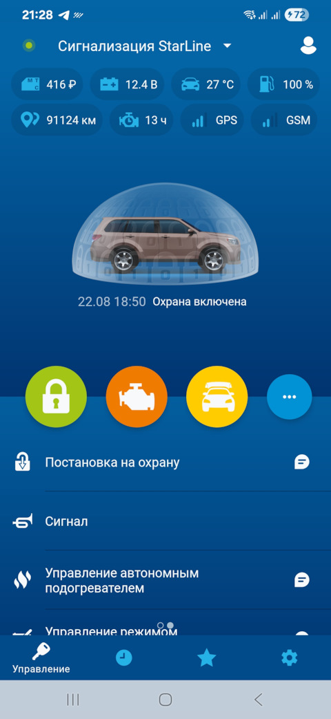

Установили S66 v2 mini. Вся операция заняла 30 минут. Устройство ставится параллельно, не в разрыв и имитирует штатные сигналы по шинам данных, т.е. автомобиль работает как и прежде.
Что добавилось.
Автозапуск — есть, как с телефона, так и со штатного ключа.
Теперь, при постановке на охрану, поднимаются стекла. Есть возможность, как открыть всю машину целиком, так и только багажник.
Добавилась информация о температуре в салоне и напряжении АКБ.
Стоимость тарифной симки с пакетом на 3 года — 3942 рубля (сколько там сейчас VOC стоит?).
Что убавилось.
Топливо показывает 100% и не падает. Возможно надо как-то откалибровать или поездить, типа само заработает. Пока решения не нашел.
Нет теперь статистики расхода и журнала пробега.
Журнал поездок с метками на карте, считай не работает с такой навигацией, хотя антенну дополнительно прикрутили. Можно сказать, что это следствие текущих гос. "мероприятий", но родная вольвовская навигация работает практически всегда и соответственно маршруты в журнале тоже верны.
Кнопка VOC теперь лишена смысла :)
VOC работал на весь мир. Тут — роуминг и прочие тарифные нюансы.

Автономный отопитель запускается с сигнализации?
А у вас Carplay был в машине? Просто подцепляется к нему, чтобы по воздуху работать?
Да. Да.
Рад был помочь🤝🏻
С уровнем топлива действительно казус и к сожалению не калибруется, в отличие от температуры в салоне.
Тоже думаю ставить, подскажите аккумулятор не жрет эта штука?
Еще рано говорить, но я утечку пока не обнаружил
