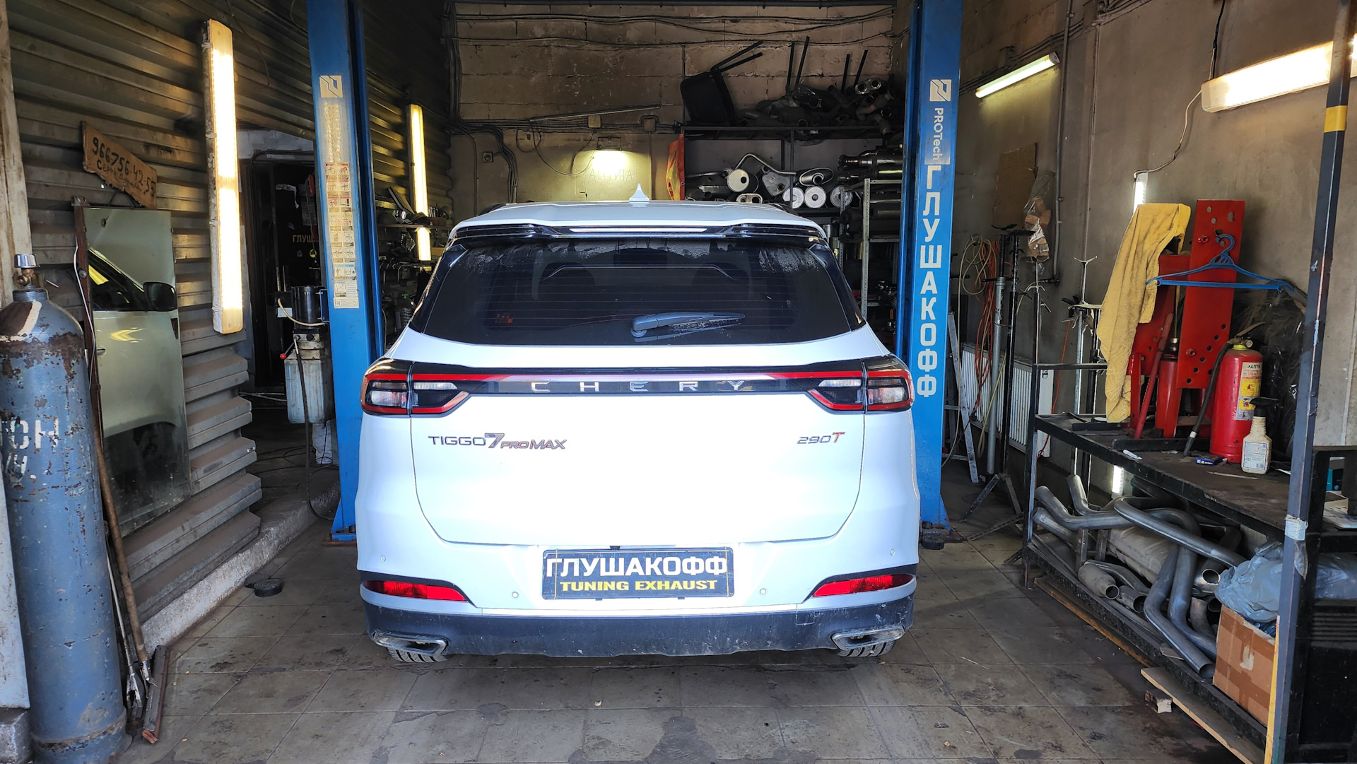

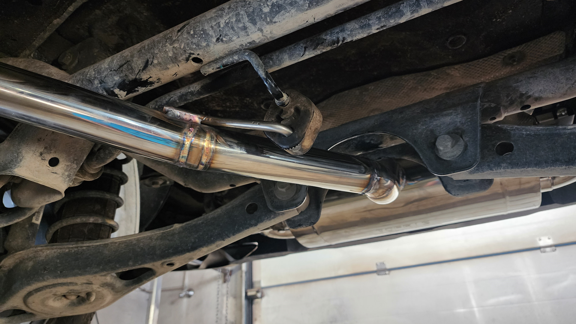

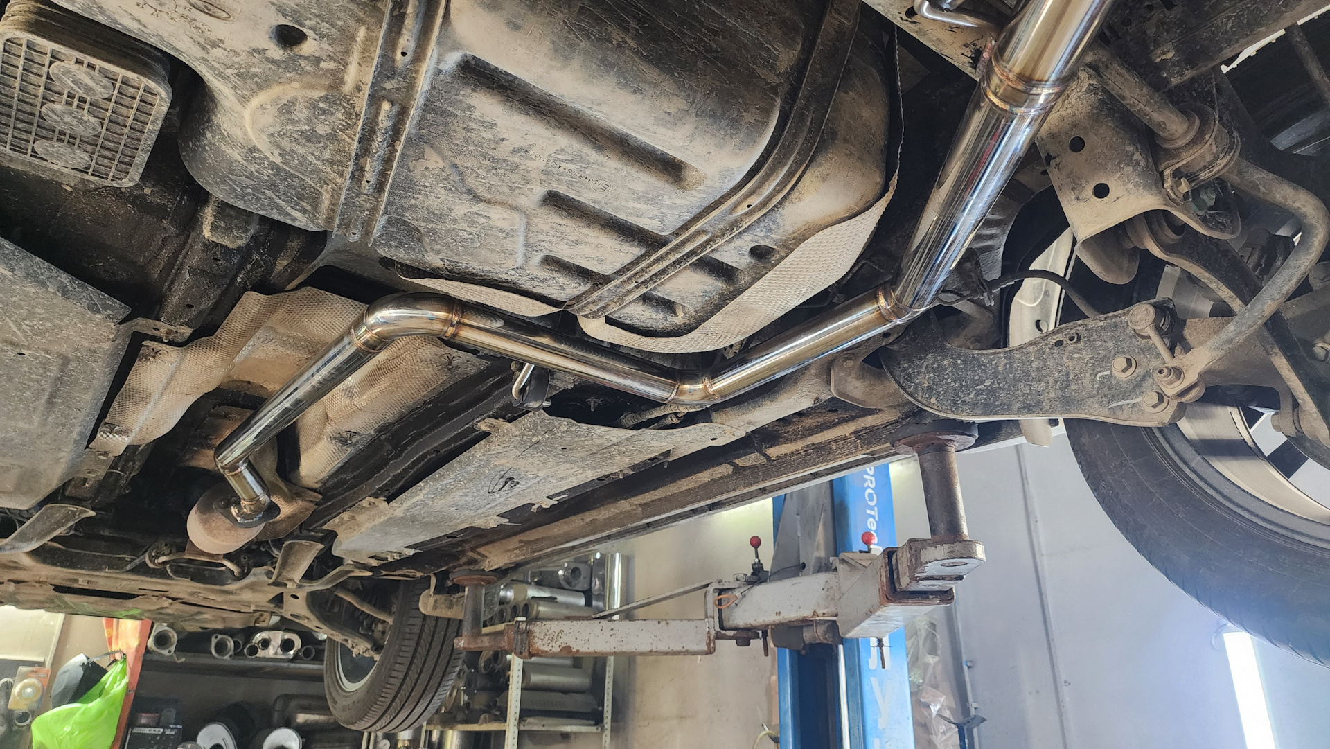

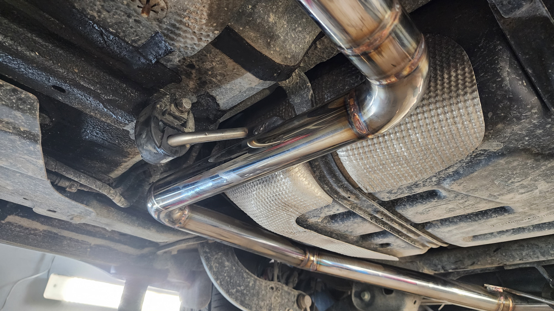

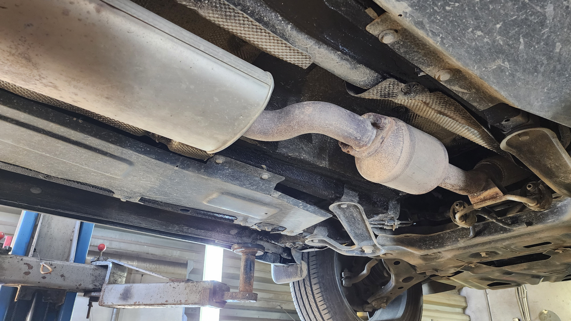

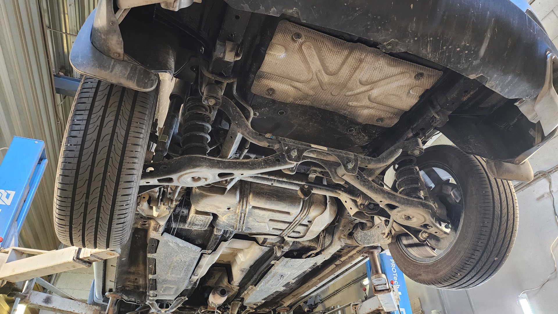

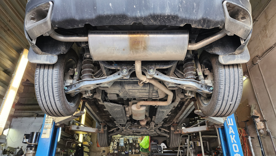

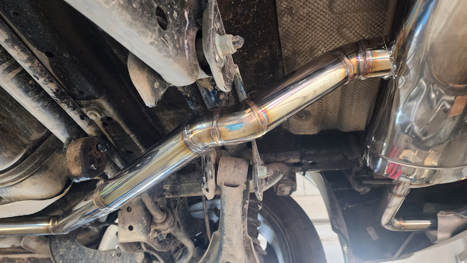

Итак, время появилось, я пока езжу на Тракторе, так что есть возможность потюнить и Тигру) вобщем приступим к апгрейду. Снимаем штатный выхлоп от второго катализатора, а точнее от фланца и убираем в сторонку. Изготавливаем аналог магистрали по штатной геометрии из 51 нержавейки и свариваем все швы в среде аргона с поддувом, с корректным и точным соблюдением всем мест штатных подвесов ( это важно )

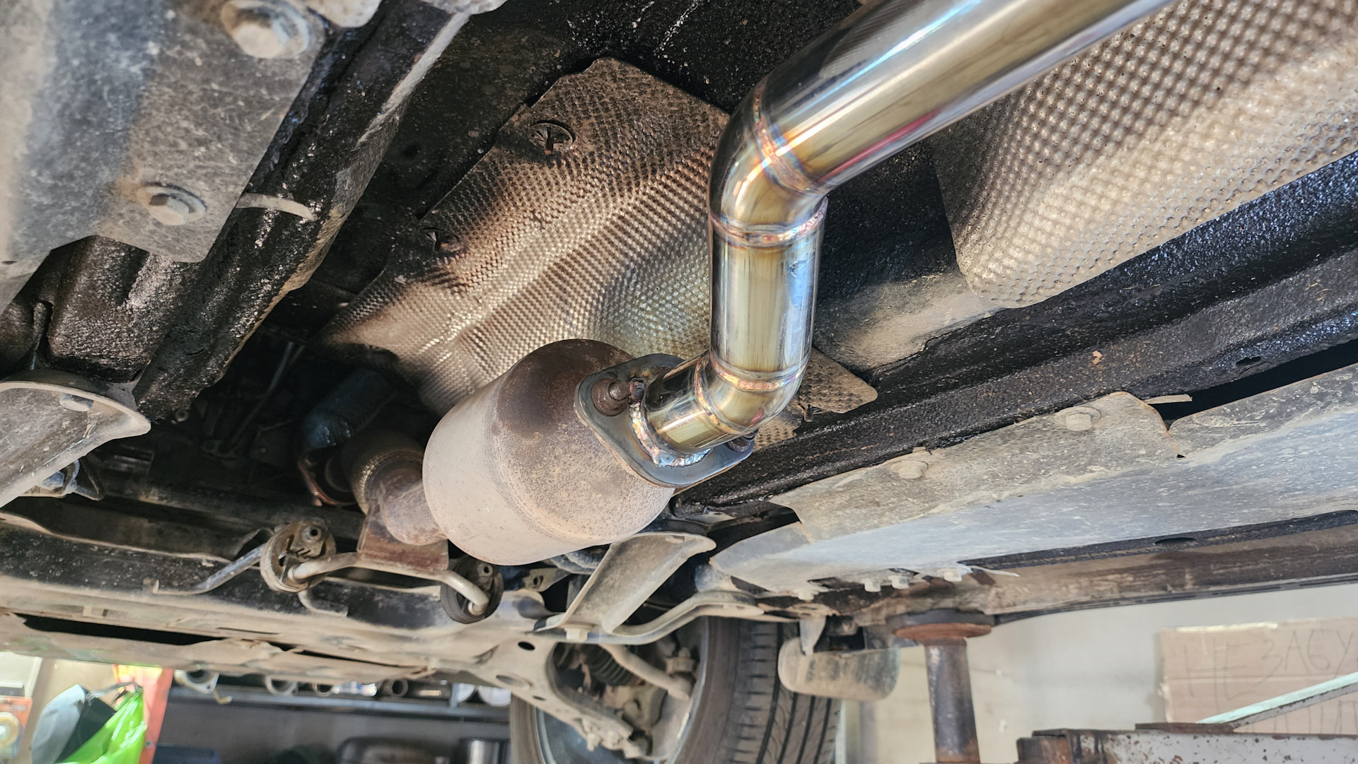

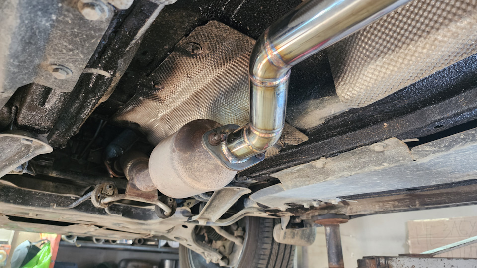

Новая система будет идти от болтового фланца катбэка ( 2 катализатора ) Фланец подобрали без проблем, встал как родной)

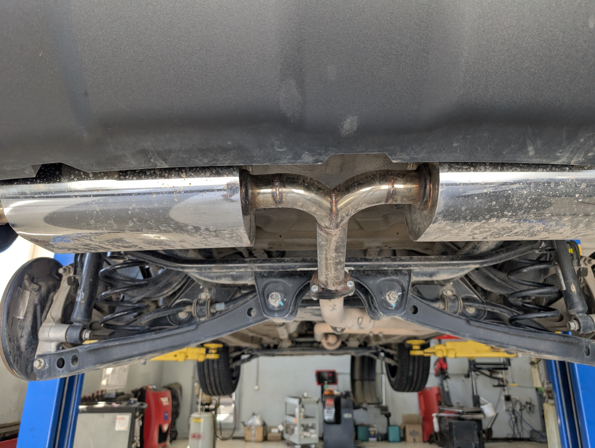

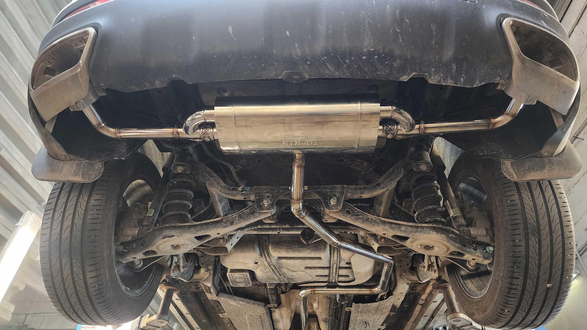

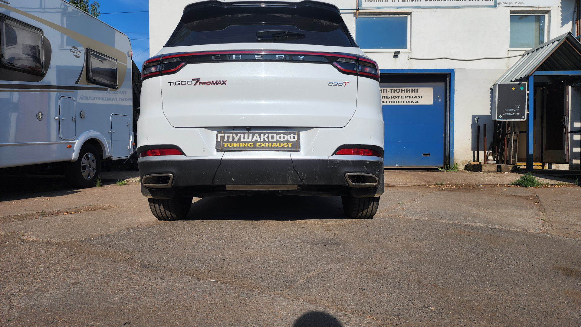

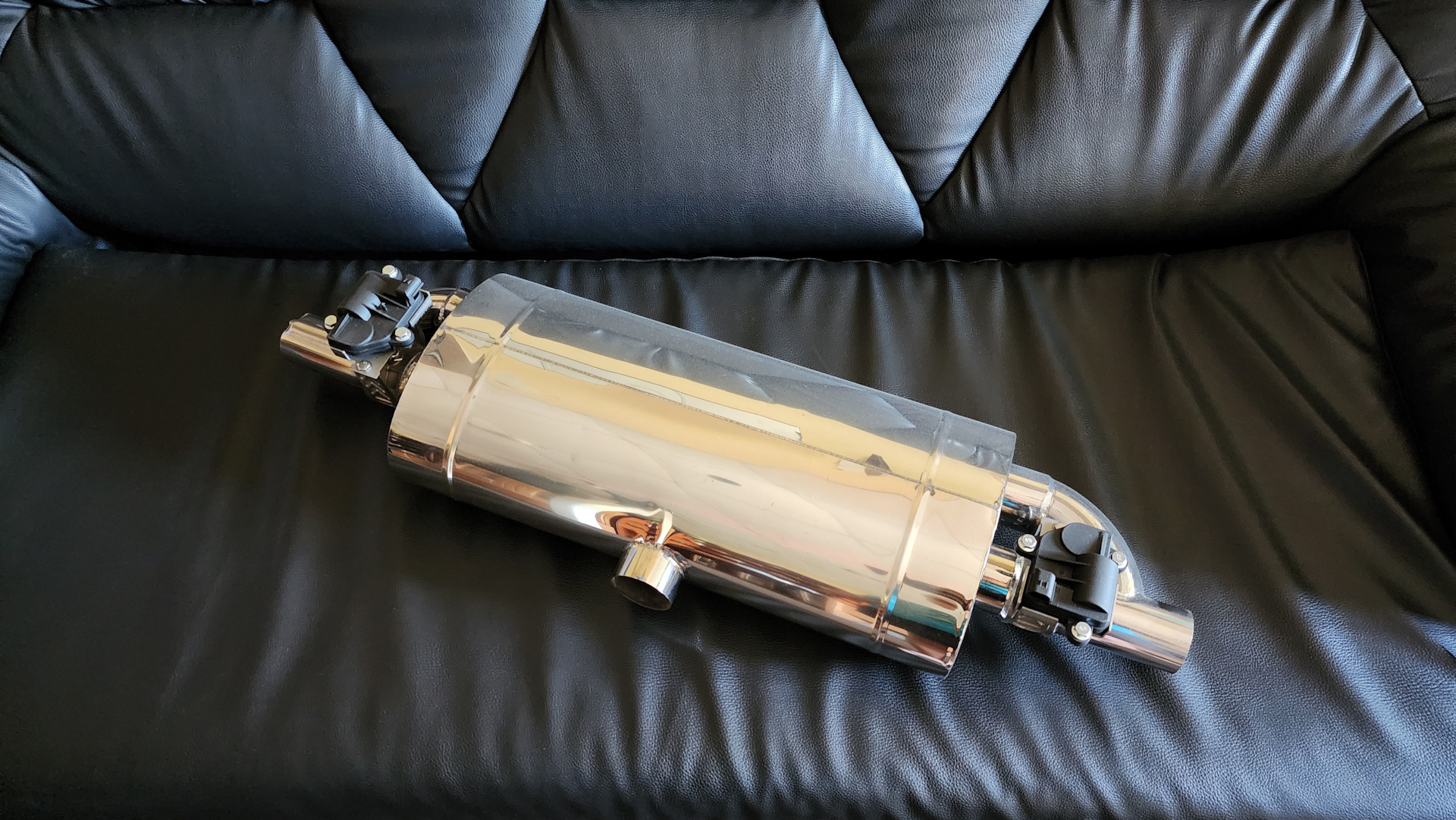

Глушитель Т-образный, изготовлен так же из 304 нержавейки, с 2 заслонками на надежных электрических сервоприводах ( аля BMW ), с управлением от брелока дистанционно.
Проводка от заслонок к блоку управления протянута через технологические отверстия в кузове и запитана на + и — бортовой сети авто 12 вольт через предохранитель.
Весь выхлоп полностью из нержавейки, до последнего подвеса. Данная система тюнинга глушителя может быть разборная ( муфта или v-band), так же в зависимости от пожеланий, можно установить дополнительный резонатор, но меня устраивает этот звук. На закрытых заслонках звук выхлопа такой же как штатный, а на открытых — очень даже басовитый и низкий, что мне нравится.
Катализаторы, а здесь их 2 штуки, все стоят по штату. Когда поеду на ТО к дилеру, сниму тюнинг выхлоп, и установлю штатный, благо делается это за 5 минут, откручиваем фланец и все, да и чтобы у официалов не было претензий к конструктивному изменению узлов автомобиля…)

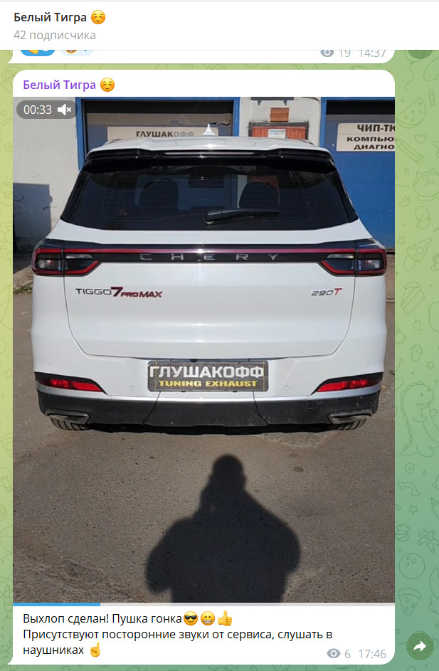

Видео со звуком выхлопа тюнингованного глушителя в разных режимах опубликовал в ТГ тигры , заходите — смотрите и слушайте!
