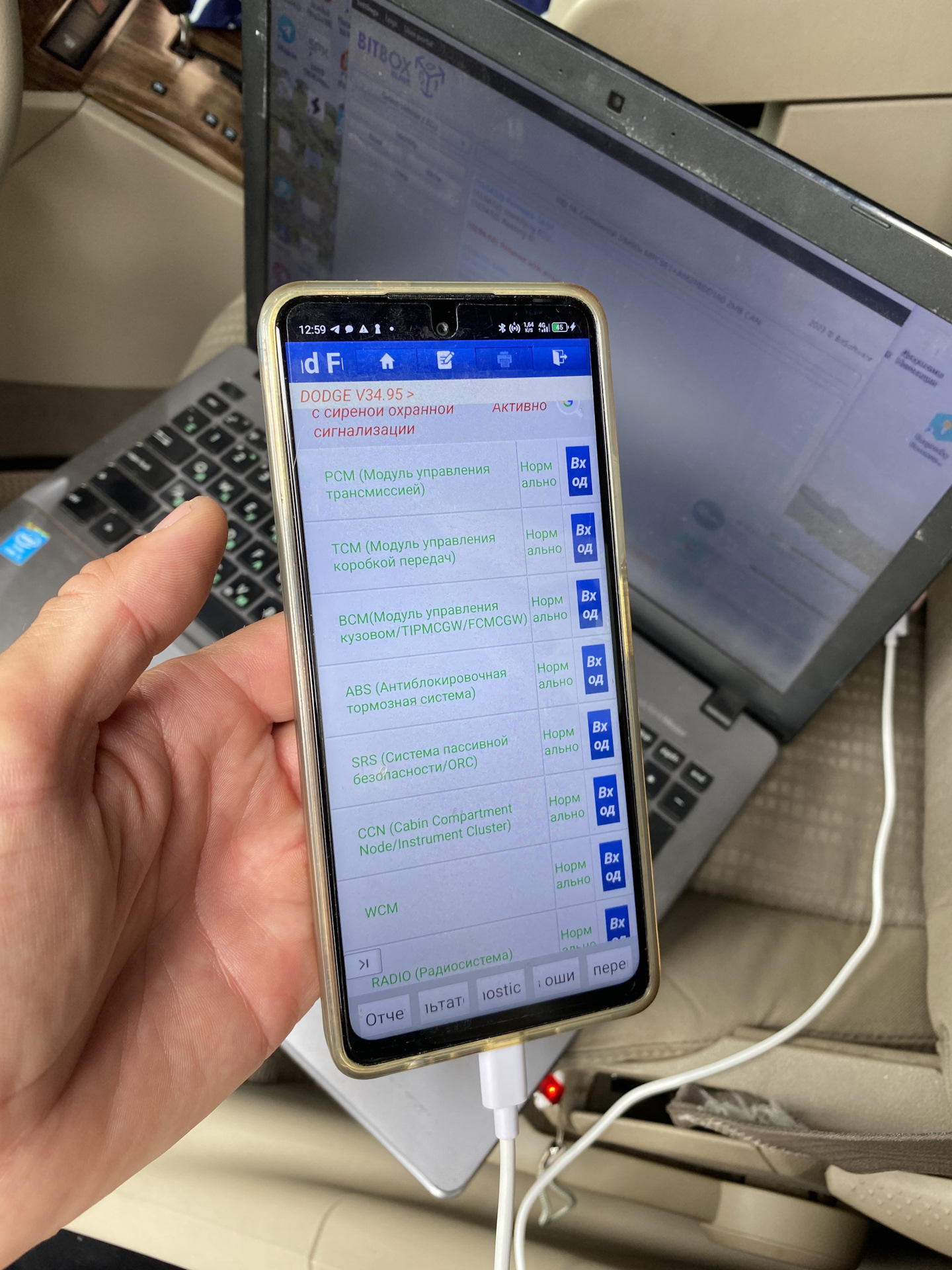

Выбрал контору в Екатеринбурге EURO CHIP TUNING chip-tyuning-ekb.ru/. И отправился в путь. По приезду продиагностировали ЭБУ на ошибки (которых не было) убедились что все системы работают штатно.

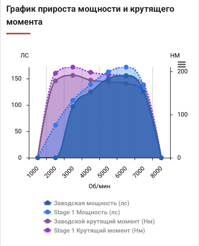

Для наглядности приложу график 📊 по приросту, он взят с сайта компании, поэтому цифры условные.

Далее считываем еще раз ошибки (все отлично) и едем обратно домой 🏠

Как и с любым чипом нужно делать замеры на стенде, чтобы подтвердить результат до и после. Бумажные цифры могут сильно отличаться) Ну и замер до 100
Согласен полностью, но не тот авто и не кто не претендует на супер результат.

А за счет чего на атмосферном моторе может увеличиться мощность?
Не профи, постараюсь ответить . Оптимизация работы ЭБУ, углы опережения зажигания, дроссельной заслонки, подача топлива в цилиндры и время воспламенения горючки. Может будут спецы, дополнят или более развернуто ответят.
По логике, все перечисленное никак не может влиять на увеличение мощности. На атмосферных двигателях чип-тюнинг всегда на уровне плацебо. А тяга на низах это только другие настройки педали газа.
Но главное, чтобы владелец был доволен. :)
Оспаривать не буду и утверждать свое не берусь. Главное эффект, ну не плацебо это точно
AlwaysRight
По факту заводские калибровки — компромисс. Там не гонятся за максимальной эффективностью. Топливная экономичность, средние характеристики, экологичность, возможность заливать топливо похуже и чтоб машина не умерла, ибо гарантия на них.
Здесь же от компромиссов отходят. Экология далой, слишком можно уже не береч мотор, поэтому более злые углы накатыывют, чуть смесь побогаче, мотор мощнее не становится, но характре его работы меняется. Отсюда и все ощущения. По сути это оптимизация работы после снятия заводских "ошейников" нежели тюнинг какой то
Да про оптимизацию работы двигателя понятно, хотя почти всегда эта оптимизация на двигатель влияет негативно. Я спрашивал именно про мифическое увеличение мощности, которое втюхивают чип-тюнеры доверчивым владельцам атмосферных моторов. :)
Ну я думаю обьективно 5% какие нибудь)
До замера до паспорта не дотянет, а после будет паспорт)))
Нет никаких 5%. Есть только субъективные ощущения. )
Ну вы же не производили замеры, правильно?) тогда думаю и отрицать нет смысла как и утверждать=)
Не производил. Но хорошо представляю, как устроен атмосферный ДВС. )
