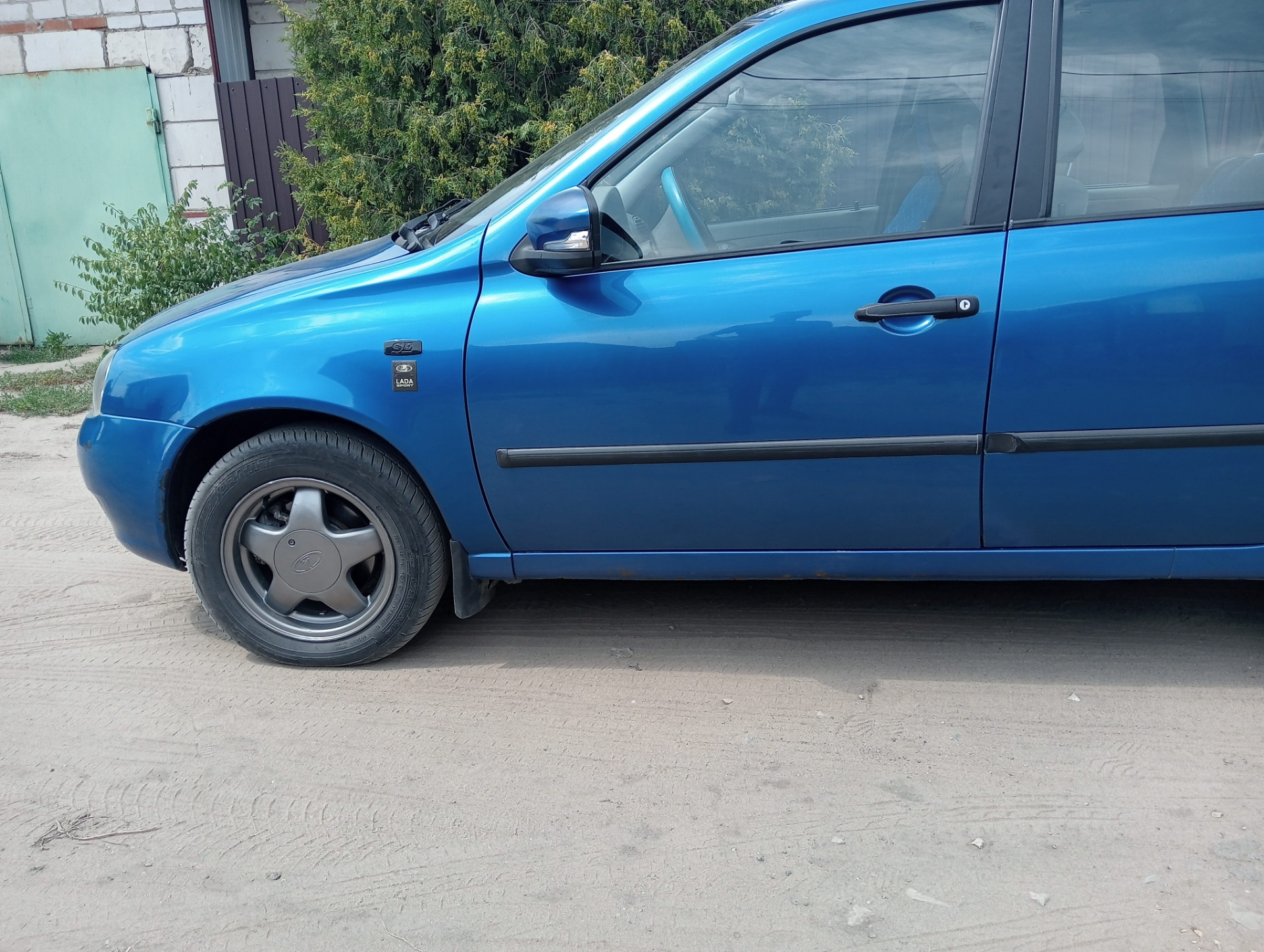

Пришло лето. Вокруг красота, все цветет. Машина решила тоже быть красивой и зацвела.

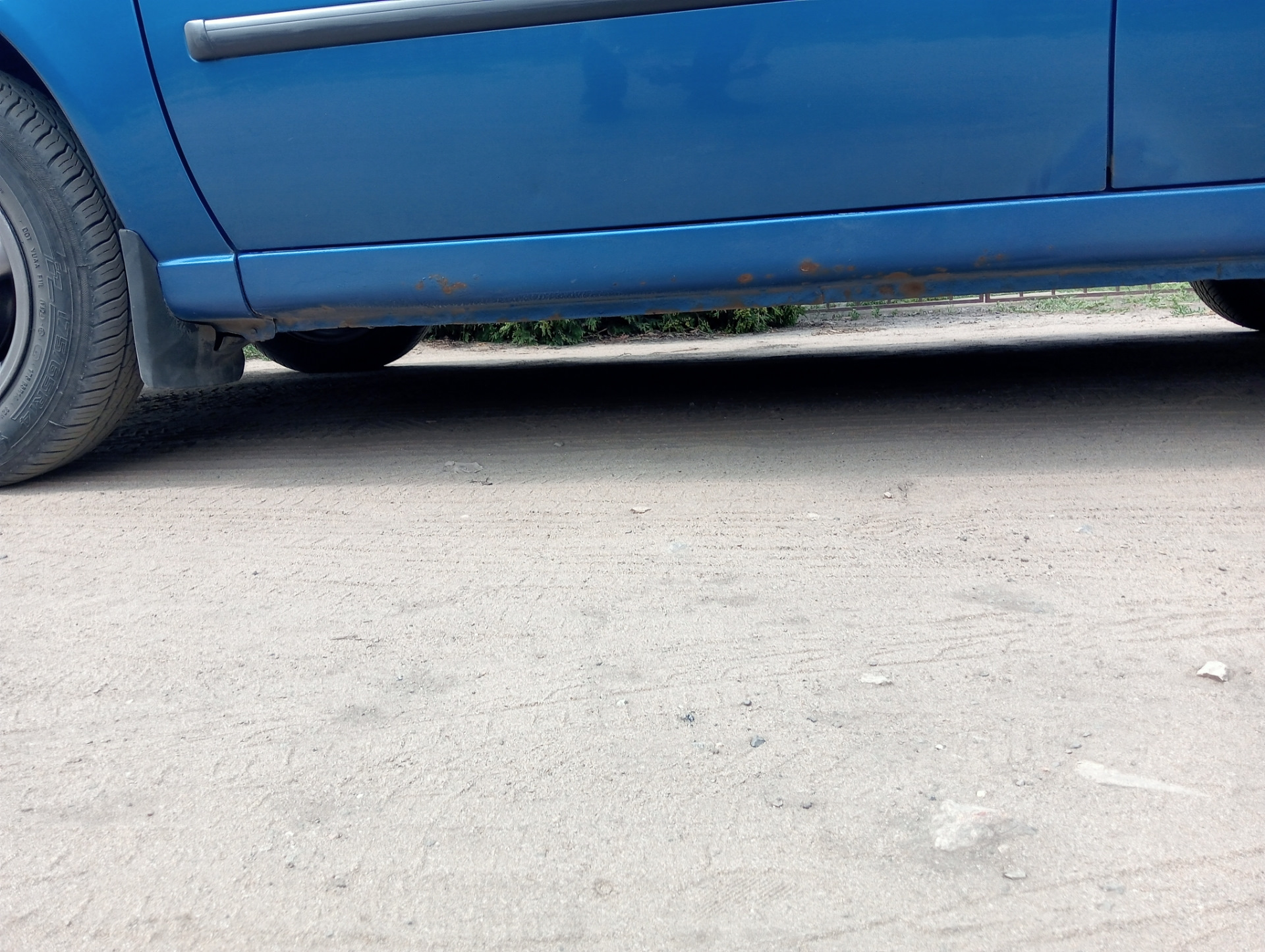

Моя ситуация. Рыжики пока мелкие по аркам. Рыжики по порогам НО пороги уже деланые и явно кустарным методом ТК стоит провести рукой чувствуется неровность. Я прекрасно понимаю, что избавиться не смогу, но хотелось бы максимально отдалить процесс замены порогов и крыльев.
В планах сделать вот что, если не прав поправьте:
* Залить средство внутрь порогов и дверей.
* Зачистить дрелью или болгаркой пороги и края крыльев( знать бы какой насадкой)
* Пройтись нейтрализатором и преобразователем ржавчины
* Пройти кислотным и акриловым грунтом
* Покраска из баллончика ТК компрессора нет. ( Какую краску хз, возможно грунт эмаль 3 в 1)
Буду рад услышать любые советы, замечания и поправления.
Спасибо что читаете, и ещё большее спасибо за Комментарии.

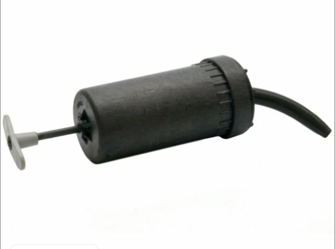

Шприцом большим, через отверстия крепления пластиковых накладок порогов. И через заглушки концевиков. На шприц одевал ещё трубку тонкую, чтоб дальше протолкнуть
Мне в аптеке дали грамм на 30 сказали это мах
В автомагазине есть большие
BerKyT-015

С помощью чего заливал в пороги?
думал шприц Жане купить. но дядя выручил, дал савдепоский шприц для спрынцовки осей и т.п. туда литол и всё такое заправляют а нос металлический. вообще сам шприц металлический…если не найдёшь то и Жане пойдёт.
BerKyT-015
в двери то шприц в тему…
Обрабатывать ( сохранение)надо новую, а это уже совсем другая история . Это уже восстановление.
Без компрессора Ваша работа будет на 100% "замазыванием проблемы" .
Почему?
Зачистка рыжиков и обработка преобразователем — не поможет. Надо пескотруй, хотя бы точечный(а это компрессор нужен)
Для нанесения полиуретанового герметика (как антигравия) опять же нужен компрессор. Для заливки смеси пушсала и масла атф во внутренние полости (свежесваренной смеси) опять же нужен компрессор и приспособа для заливки.
Краска в баллончиках и всякие другие фиговины — до лампочки.
Разве что эпоксидный грунт в баллонах, по моей практике, нормальный результат дал.

У меня отец на ниву 5дверку в пороги заливал отработку через отверстия, прям в края. Разнонялся несколько раз и резко тормозил, что бы всё облилась как надо. А на счёт ржи, я лично брал кар щётку, всё зачищал, на сколько это позволяло место и ржа, потом всё вытравливал кислотником, грунтовал с баллона в 2-3 слоя и красил так же с баллона. Краски с баллона хватает на пол года, потом сыпаться начинает.Данной методы хватит дай бог на 1-1.5 потом ржа серовно даст о себе знать. Судя по фото порогов ржа идёт из внутри и тут только переварка поможет

Поздно обрабатывать
