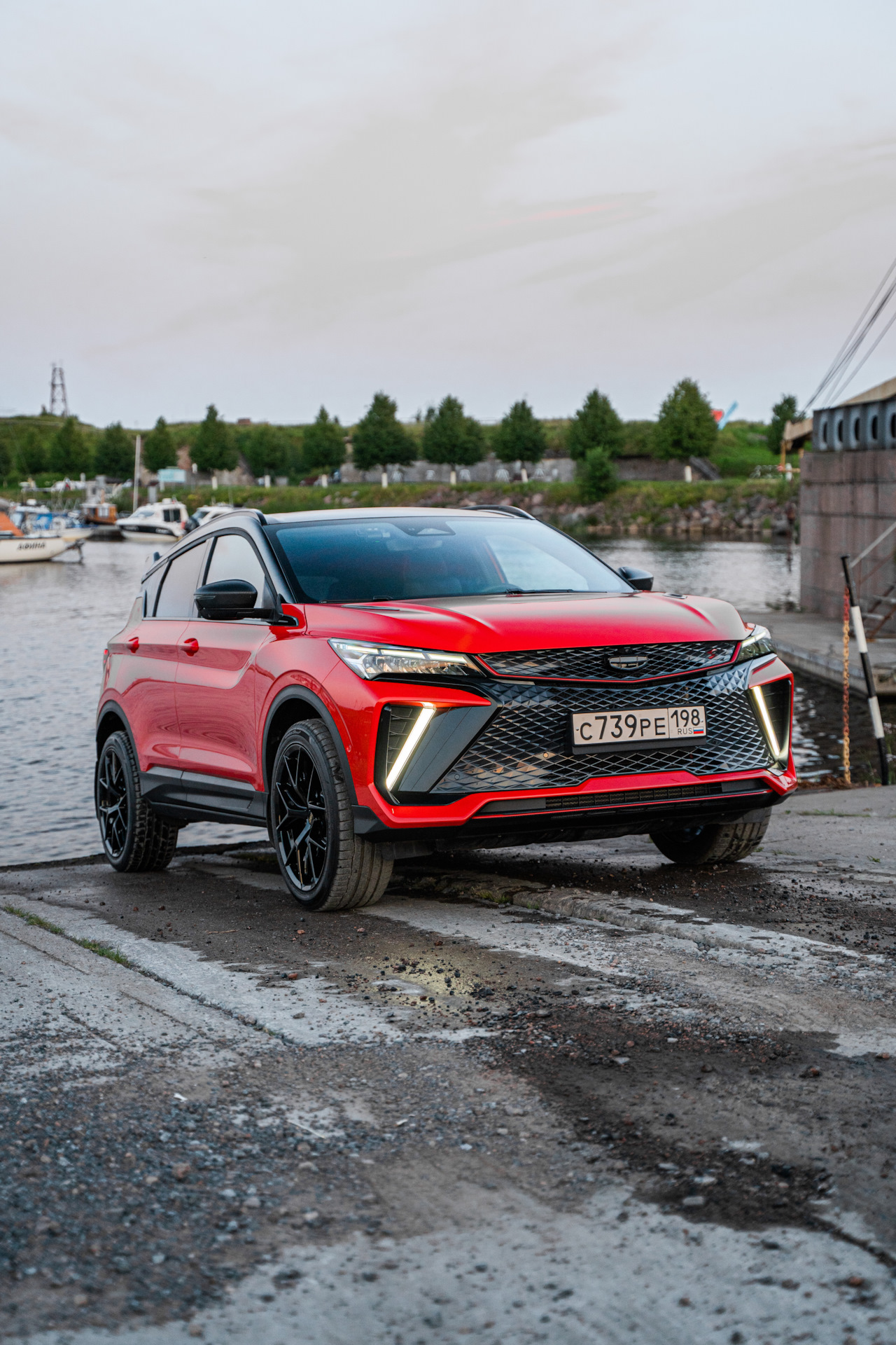

Шумка, «музыка» и яркая внешность за 1 400 000 рублей: дневник трат на Geely Coolray
На что потратить половину стоимости машины, которая только что вышла из салона и ни разу не ломалась

Апрель 2024 г.
Траты сверх регулярных расходов: 248 000 руб.
03 апреля: Провёл ТО-0 на пробеге 3000 километров. Залил масло Takayama PAO Tec SAE 0W-20 ILSAC GF-6A API SP (4 литра), а также заменил масляный и салонный фильтры. -0 руб.
19 апреля: Coolray поехал на доработки. После Volvo XC60 контраст оказался заметным — шумоизоляция в «китайце» почти отсутствует. Надо исправлять. Сделал полную изоляцию премиальными материалами: пол, арки, багажник, двери, крылья, капот. Заодно заклеил вихревые отверстия под твиттерами на дверях у зеркал.
Результат ощутим — в салоне стало комфортнее. После 120 км/ч теперь можно слушать музыку и нормально разговаривать. Кроме того, улучшилось звучание штатной акустики и появился приятный звук при закрытии дверей. Вес, конечно, прибавился, но в динамике разницы не замечаю. -80 000 руб.
24 апреля: Установил сигнализацию Pandora — ради автозапуска, удалённого контроля и спокойствия. Приложение неидеальное, но всё нужное есть, кроме подогрева сидений — отображаются, но не работают. Зато показывает напряжение АКБ и давление в шинах. Рекомендую использовать приложение Pandora Online и не забывать про обновления прошивки. -48 000 руб.
30 апреля: После шумоизоляции решил заняться звуком, так как штатная акустика Geely не выдерживает критики. Первым этапом заменил динамики: спереди на компонентные Pride Easy 6.5”, а сзади на коаксиальные Pride Easy 6.5X.
Через пару недель стало ясно, что штатной ГУ не хватает для раскрытия потенциала акустики. Под сиденье водителя поставил 6-канальный усилитель Hellion HAM 6.80 DSP v.2 с Bluetooth-модулем 5.0, поддержкой HD-audio и HI-RES Audio.
Завершающим этапом стал сабвуфер Dynamic State Pro PSW-250S 10" D2, установленный в правое крыло багажника. Короб изготовили из стеклопластика и обтянули экокожей. Подключили через отдельный одноканальный усилитель AMP PRO 1.500. Установка сделана максимально деликатно, без вмешательства в общий вид салона.
Звучание стало заметно чище, объёмнее и насыщеннее. Громкость увеличилась, при этом исчезли искажения. Благодаря встроенному Bluetooth-модулю в усилителе Hellion музыку можно воспроизводить напрямую, без использования штатной магнитолы. Система легко настраивается под личные предпочтения, а усилитель позволяет тонко регулировать параметры звучания. -120 000 руб.
