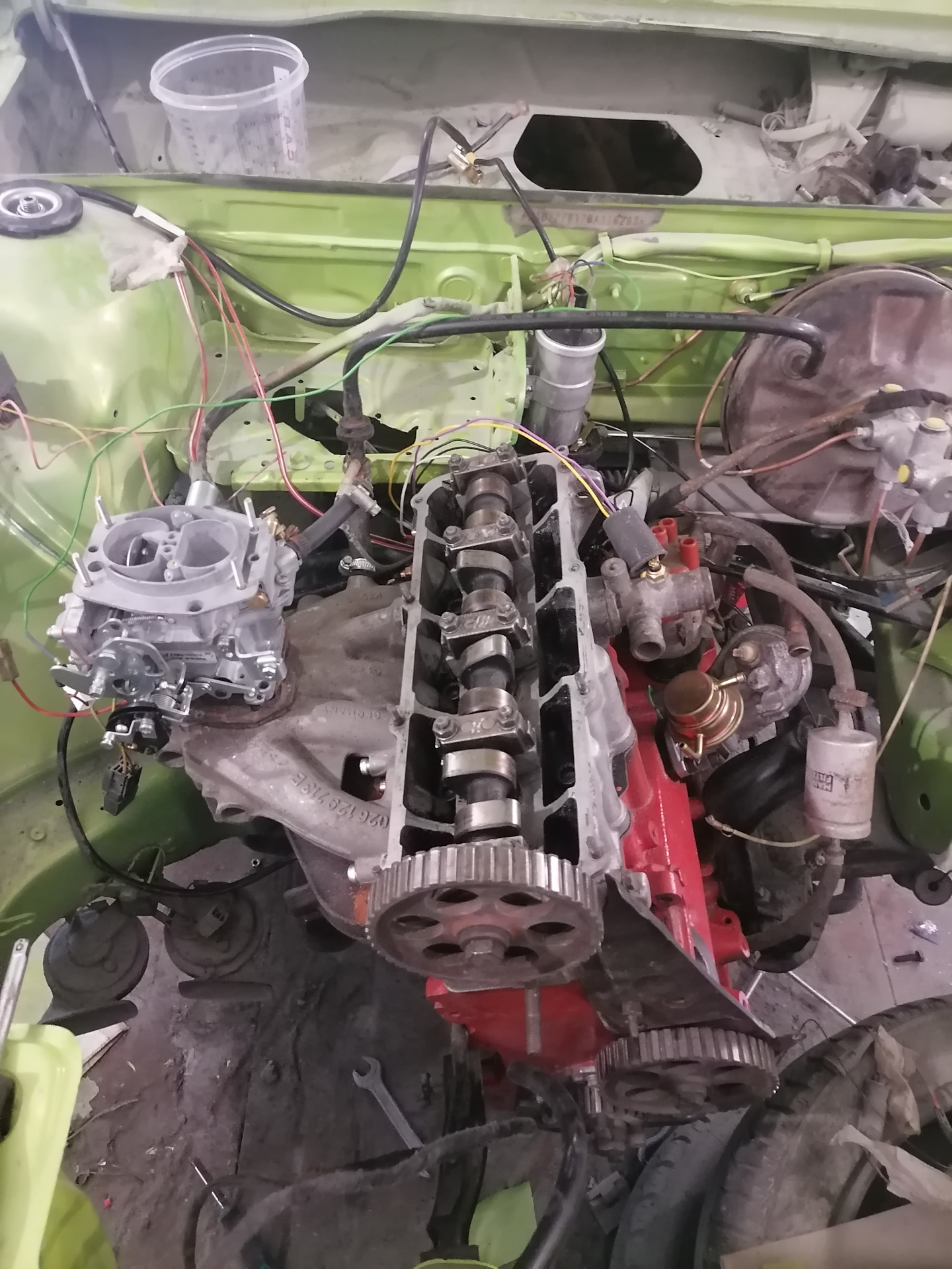

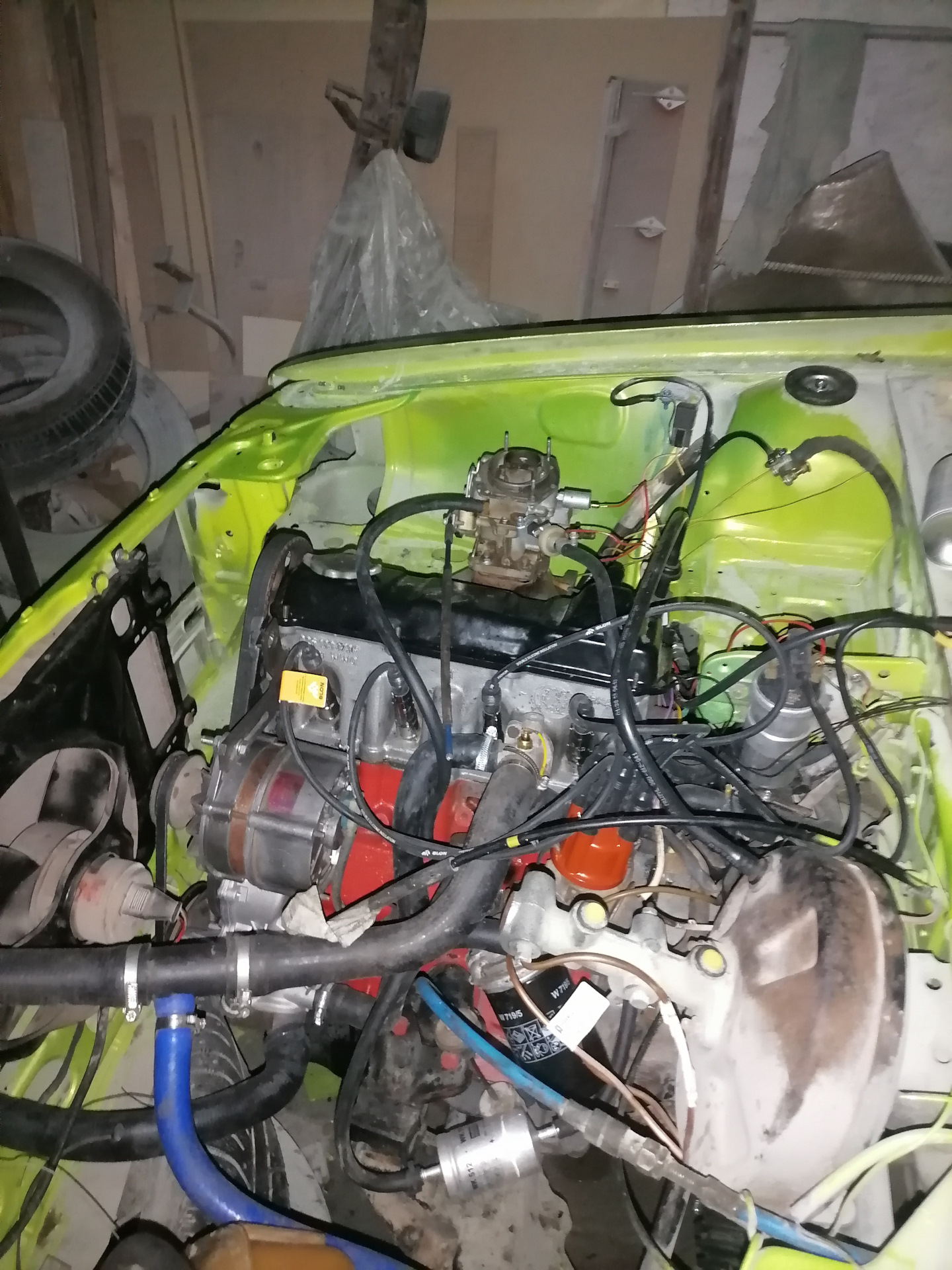

В прошлый раз по тех части делалась силовая проводка, следующим этапом была гбц и иже с ней.
Проблемы начались со старта, если конкретно, то клапана спустя время и примерку регулировочных шайб умудрились поймать немного грязи, и, соответственно клапана были негерметичны, пришлось снова рассухаривать, перепритирать и проливать их заново.
Друг же в это время занимался передней подвеской. В целом успешно, если не учитывать брак нового ступичного подшипника, разбитых направляющих(которые якобы норм, как мне утверждали) и ещё пары-тройки мелочей.

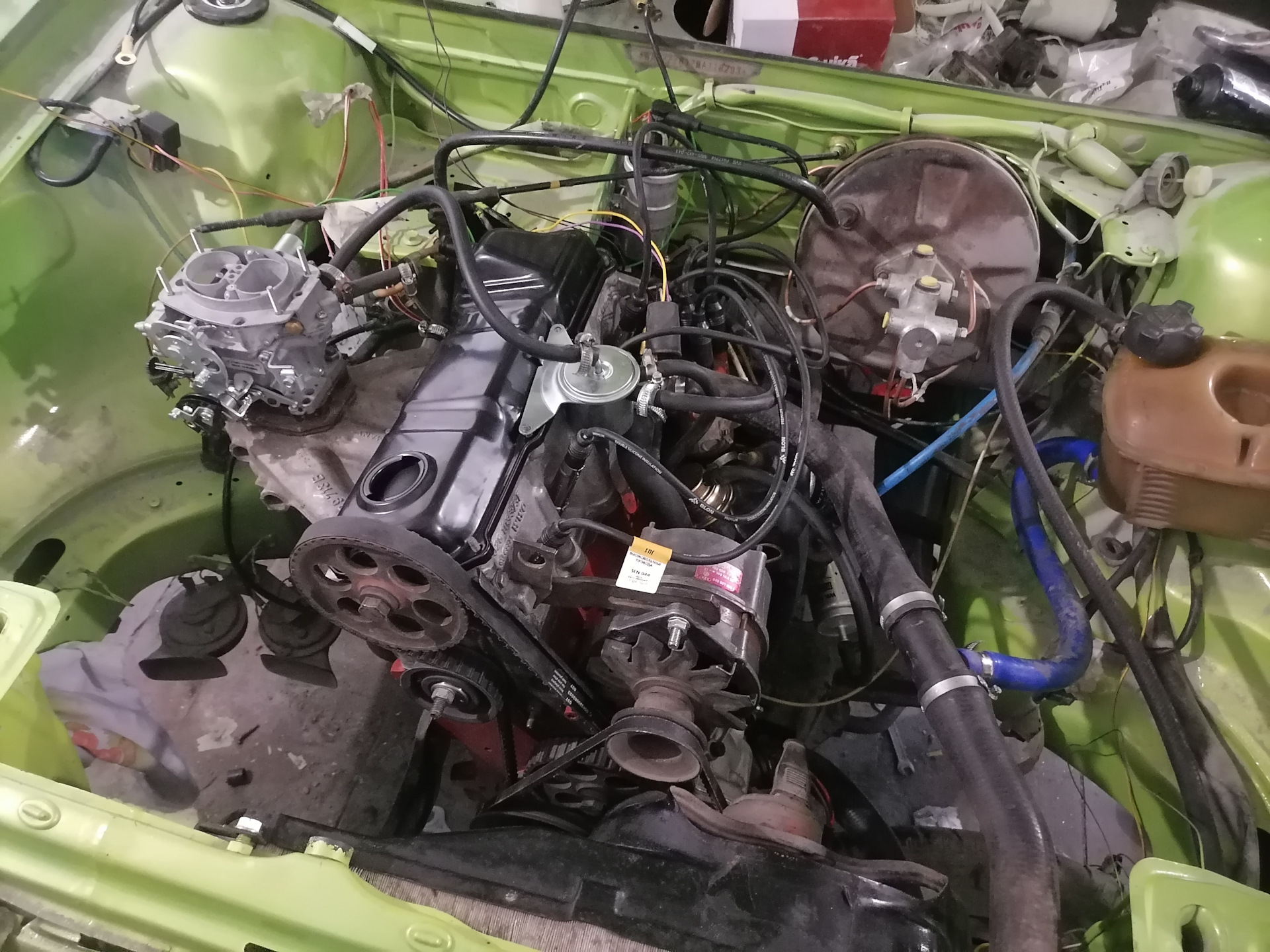

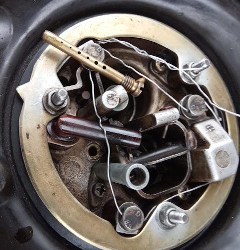

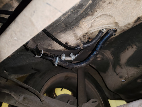

Что можно было поставить в тот момент-поставили, как и гбц на машину. Следующим этапом были навесные элементы по типу генератора, карба(о нем подробнее позже) и тд. Тут вроде проблем не возникло, все было вроде как подключено, патрубки как охлаждения, так и топливные были установлены, карб куплен новый ДПЗ (он же ДААЗ), и вот тут-то начались проблемы, которые затянулись на целых 3 недели.

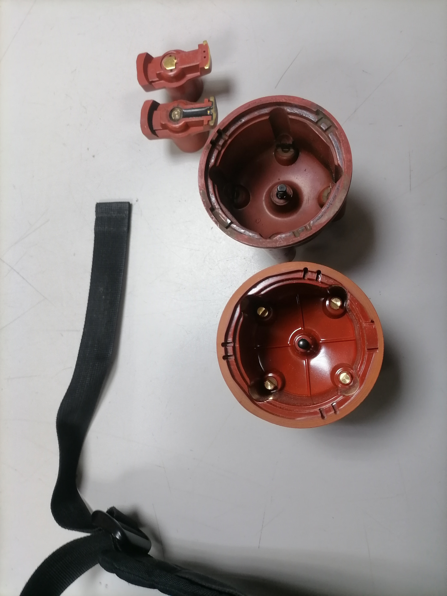

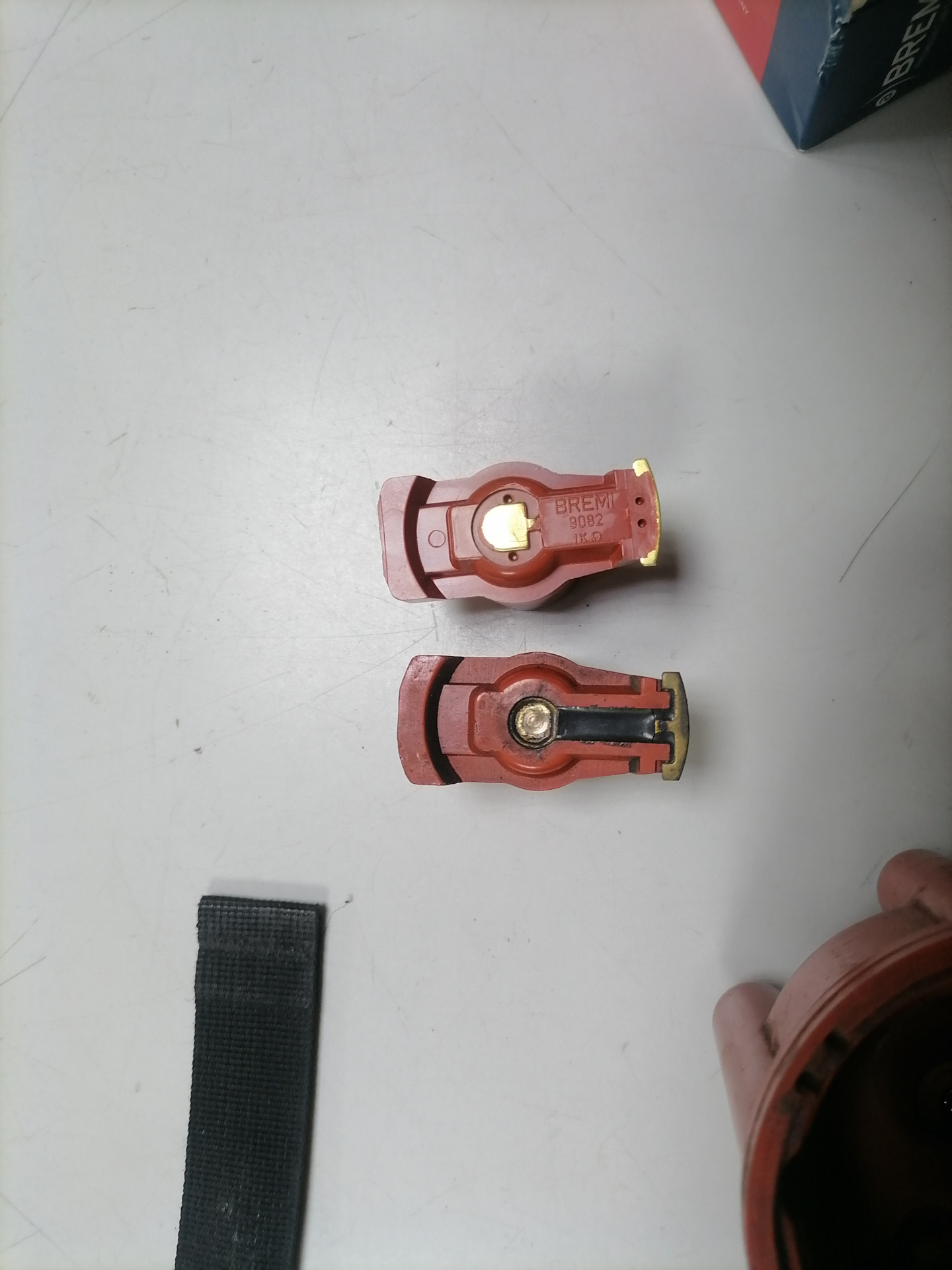

Для начала искра, её не было, сразу же приговорили крышку трамблера и бегунок, но думалось ещё на новую катушку, сам трамблёр и коммутатор, но по итогу дело было только в крышке и бегунке.

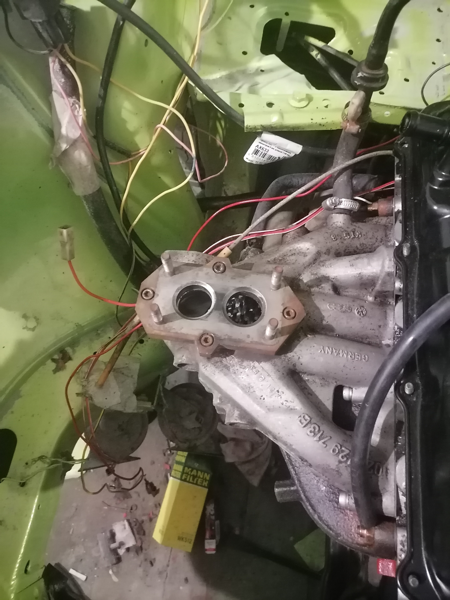

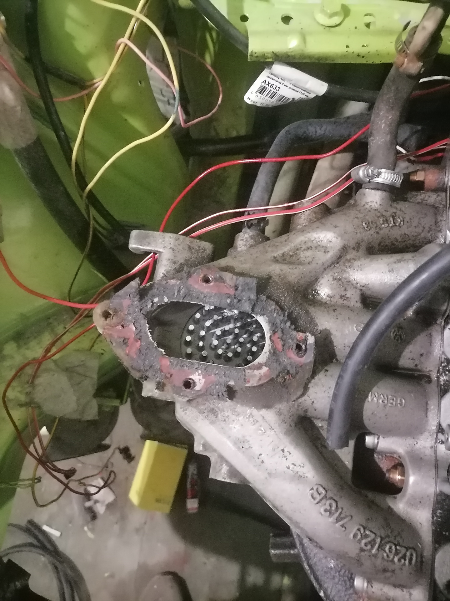

Искру нашли, фазы все выставлены, но мотор отчаянно не хочет запускаться, а если бензин подкачать улетает в обороты 3000-5000, начали курить мануалы по карбу, так как он новый с завода и не редкий тот случай, когда он ещё худшего качества, чем старые — примерно так и оказалось:поплавки тонули, фильтр на подаче рассыпался, да ещё и подсос воздуха на стыке карбюратора и коллектора. Карбюраторщик, по счастливой случайности оказавшийся в гаражах сразу сказал ставить карб с нивы, надо было его слушать сразу.
Решил поставить карб с плитой от нивы, который уже лежит года 2-3 дома, и вуаля-мотор ожил.
Основное сделано, дальше проверка работы систем, и доделки всего по технике, а пока что на этом все, всем удачи) 🤝.
