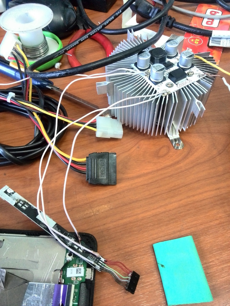

Итак решил не отставать от остальных.

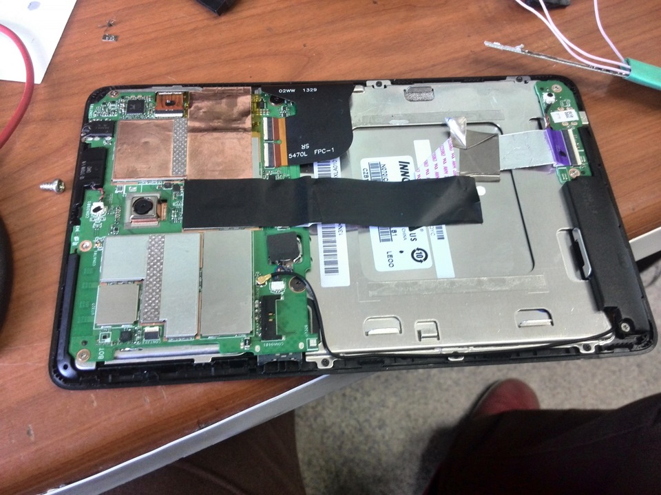

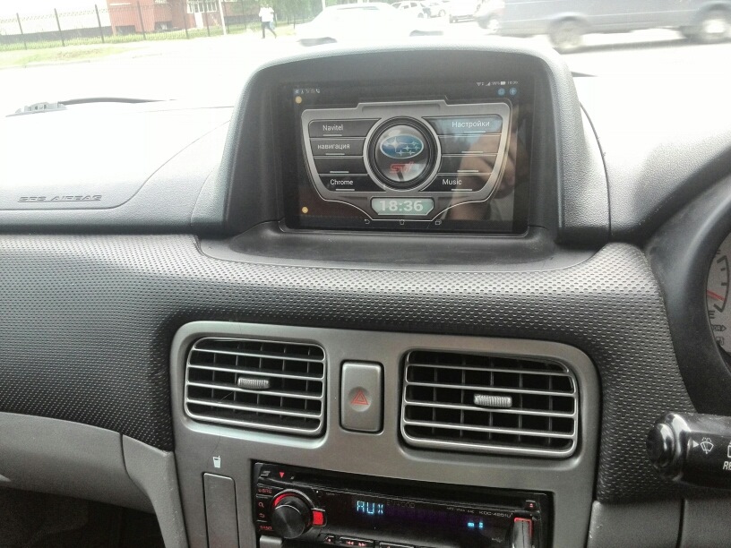

Прикупил козырек, прикупил планшетник Asus Fonepad7 и решил все это собрать воедино.
Батарейка удалена, т.к. в морозы помрет.
Куплен стабилизатор.

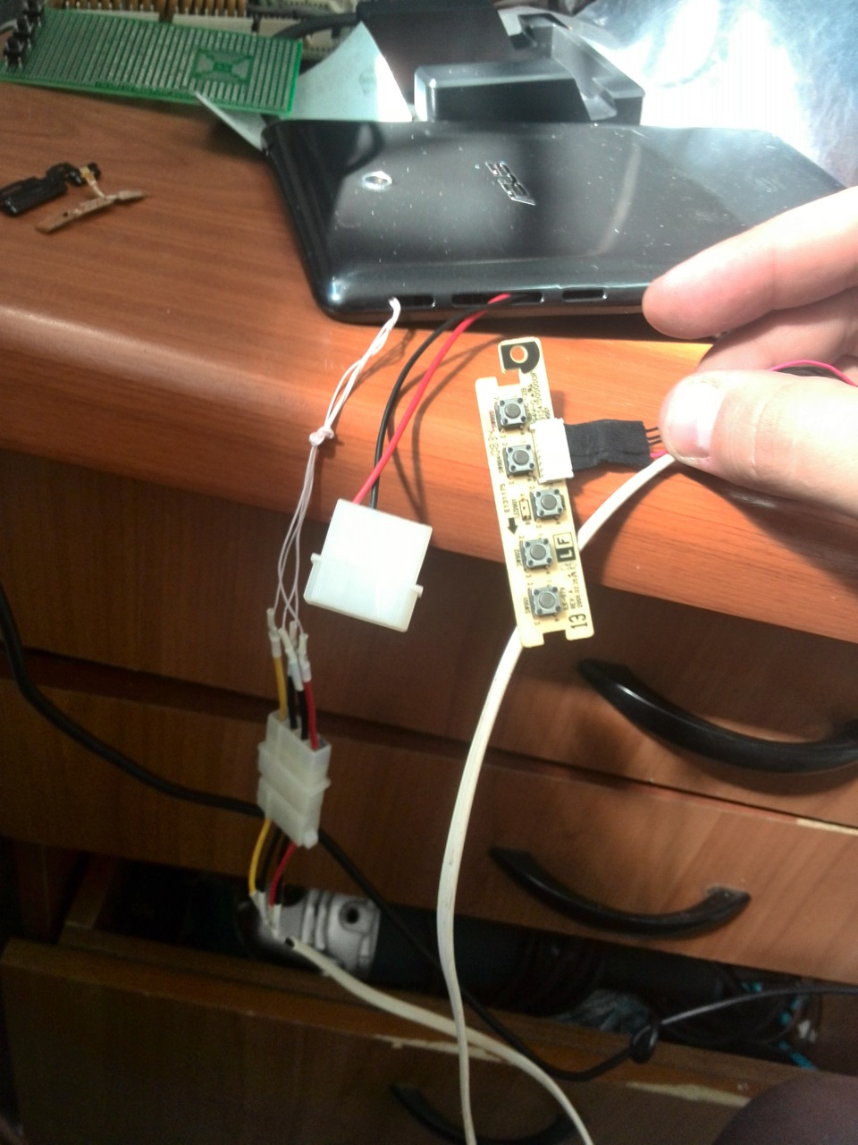

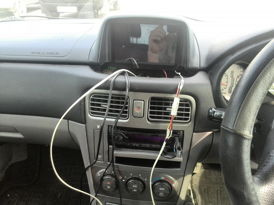

Выведены кнопки управления планшетом.
Total Louncer+картинка:)

Привет! я так понимаю если отключить аккум то планшет полностью сбросится и все настройки слетят ? или все таки стабилизатор держит какоето время память планшета
Да это как вытащить батарейку с телефона
То есть ни чего не слетит
Что слететь то должно? Естественно время и дата слетят, ПО не удалиться же
Спасибо
Отлично! Как закреплял планшет в козырке?
Сделал упор, плюс термоклей
у меня термоклей поплыл от высокой температуры в первый же день весны :(
Там все на металле теперь) термоклей уг

Хорошая работа. не могу никак на нексусе от батареи избавиться… можешь поподробнее про стаб рассказать?
Да ничего хитрого, он тонко настраивается под нужное выходное напряжение, путем подбора сопротивления.
Я настроил его на 4.2v и припаял к контроллеру батареи, батарею выкинув.
а где ты его взял и главное куда подключал?
в обычной радиолавке. стоит правда не гуманно, порядка 500р.

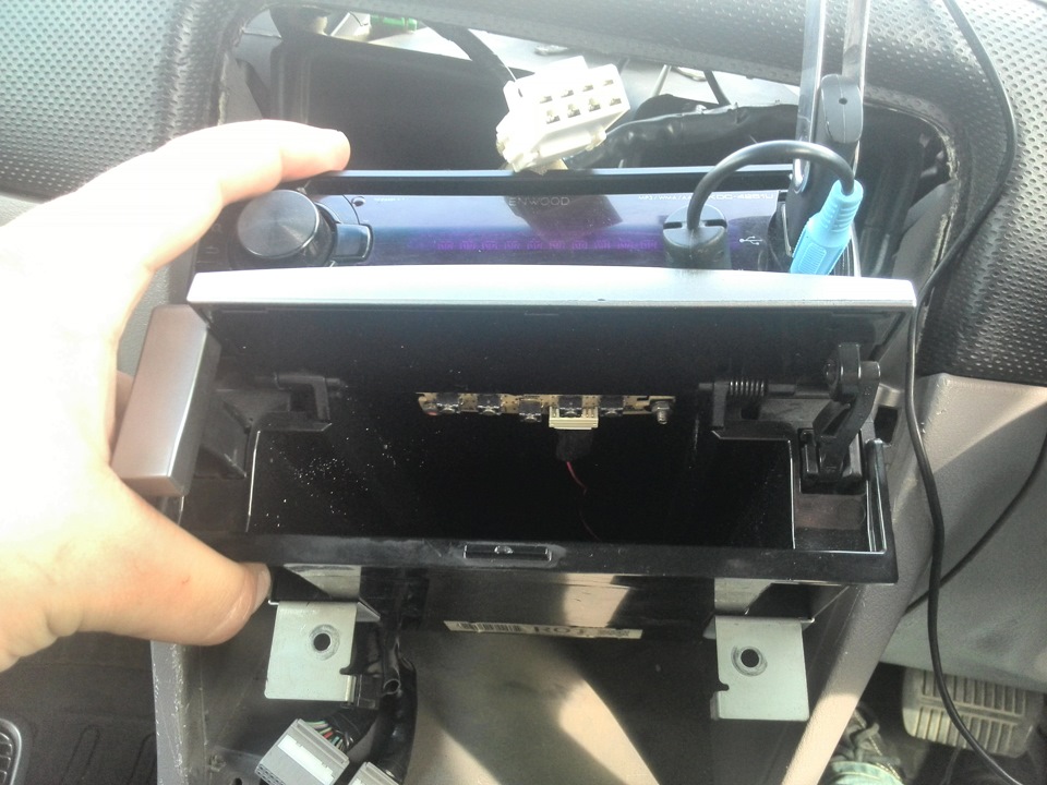

Подключил к проводам, идущим на магнитолу, где есть постоянные 12в(даже при вытащенном ключе из зажигания)
а можешь его отдельно сфотать? поищу у себя в городе тоже. а на планшетнике подключал к контроллеру батареи?
зайди в нормальный магаз радиодеталей и спроси стабилизатор dc-dc, с возможностью регулировки выходного напряжения. да подключал к контроллеру

Я себе для нексуса www.ebay.com/itm/LM2596HV…ain_0&hash=item20fed494be взял. Резистором настраиваешь 4.2В и всё будет хоккей. Не тестировал ещё на планшете, но всё для этого подготовил… осталось дело за малым — определиться таки с прошивкой, методом просыпания и всё это запхать в машину.

нет не на зарядке, он думает что он работает от своей батарейкий, которую заменяет аккум авто
Получается, он показывает заряд аккума?))
он всегда будет показывать максимум) т.к. посадить аккум он сможет месяца за 2)))
