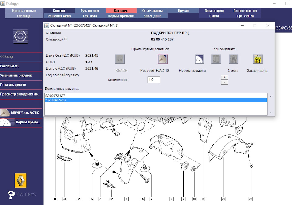

Тут как всегда поможет диалогис, приведу картинку из него, чтобы все знали о каких частях идёт речь.
На этой картинке красными кружками я выделил то о чём будет идти речь сейчас, а точнее:
Под номером 3 — задняя часть переднего подкрылка с левой стороны (Водителя) — 8200 073 428
Под номером 4 — задняя часть переднего подкрылка с правой стороны (пассажира) — 8200 073 429
Под номером 9 — пистон крепления подкрылков — 7703 077 435

Здравствуйте! Подскажите пожалуйста номера по каталогу 11,24 и 25 позиций.
11 — 7701474633
24 и 25 не было для моей машины
А нет у вас номера переднего правого локера №2?, а то нет диалоджиса
спасибо
Хорошая статья, очень кстати нашёл её, воспользуюсь. Подскажите каталожные номера позиций № 6 и № 7.
А можно как-то номера деталей на рисунке № 23 и 22 взять?
23 — 8200243158
22 — 8200241731
спасибо

Дайте код заднего подкрылка (внутрення часть, та что ближе к переду). Спасибо!
На первой картинке в посте, эта деталь под каким номером?
14 и 15
14 — 8200141288
15 — 8200141289
