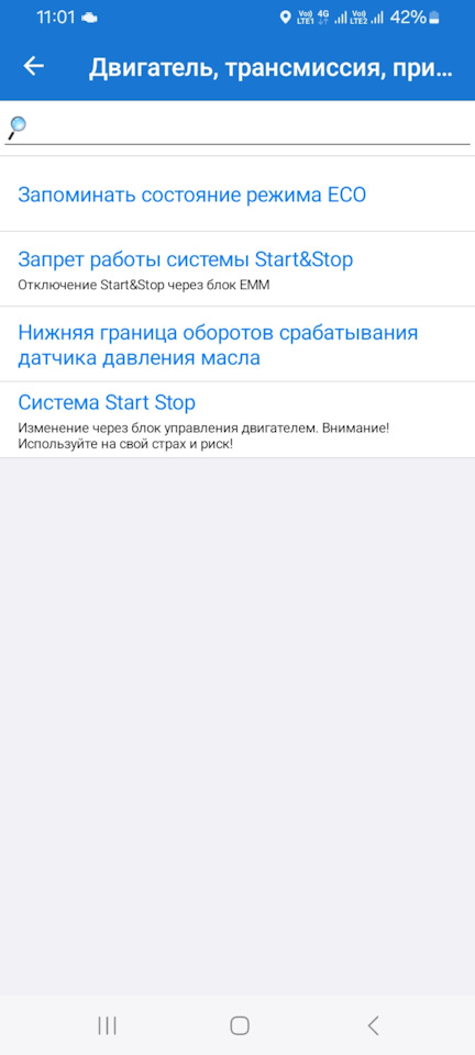

В общем продолжим! Раньше ездил на Гранте и была у меня елмка (elm 322, elm 327) точно не помню какая работала только на протоколе Bluetooth! Помогала часто выручала читала ошибки даже через некоторые программы можно было электронным способом проверить катализатор! Потом в семье появился айфон ну и позже соответственно Rapid . Возникла необходимость покупать новый Elm 327 с протоколом для подключения и андройда и айфона ссылку ниже оставлю. Елмка пришла и тут возник вопрос программного обеспечения. В карточке продавца елм было видео по подключению к программе car scanner ну и решил ее скачать! Подключился используя видео инструкцию, прочитал машину (если кто не знает и если я не ошибаюсь а если ошибаюсь то поправьте платформа у нас PQ26). Ошибок нет, ну думаю здорово. И тут вспомнил что мастер по электронике посоветовал после чистки дросселя провести адаптацию! Думал что это можно сделать только через Васю диагноста! Ан нет оказалось если скачать про версию программы по ссылке автора приложения и приобрести ключ продукта за 300 с чем то рублей откроется режим кодирование и сервис (это не рекламма! Подумал развод но деньги не большие решил попробовать, оплатил и как говорится внатуре пришло письмо на почту с ключом! Активировал прогу по инструкции из письма и вуаля, появился заветный режим!
. После перехода в режим нужно найти платформу своего автомобиля, она указана выше и далее откроются разделы программирования! Очень много интересных фишек можно добавить, адаптировать световые приборы на нештатные поиграться со светом в салоне с комбинацией приборов! Я себе тест стрелок сделал как в лучших домах Парижа и Лондона а-ля порш макан😂! Но самое что важное в режиме двигатель нашлась возможность адаптировать дроссельную заслонку! Что я и сделал! Так вот писал это пост для того чтобы желающие провести несложные манипуляции с электроникой машины не запаривались Васей диагностом! Начните с малого, но если не поможет то нужно уже двигаться дальше! Если есть вопросы по статье, помощь в подключении или что то не получается пишите, чем смогу помогу. ozon.ru/t/MubqNvs — ссылка на Elm. p.s.: забыл сказать что у меня в режим программирования удалось зайти только через Андройд!

В Кар сканере бесплатно дается зайти в программирование и адаптацию всего 3 раза. И оплатить проще на андроиде

Здравствуйте. А у меня чего то нету в приложении функции адаптация дроссельной заслонки
Вы скачали программу с офф сайта?
Какую?
Car skanner
Скачал
У вас автомобиль Шкода рапид? Вы правильно выбрали платформу в настройках? PQ26 PQ25?
Рено логан2
Ну всё логично! В статье описан мой частный опыт с определенным автомобилем Шкода рапид! Возможно для вашего автомобиля нет такой функции! Напишите разработчику он вам подскажет!
