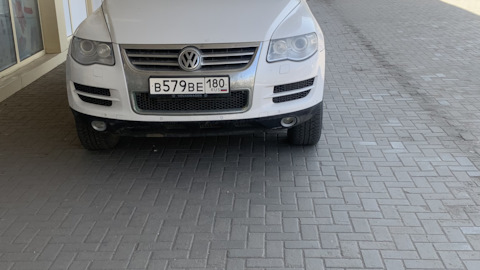

Вообщем хотел поделится с вами своей небольшой неудачей в стоимостью 15к😅
В процессе ремонта передней ходовки
Это уже узнал позже
Когда собрал машины поставил рычаги, сел включаю заднюю передачу и слышу спереди хруст.
Залез в яму смотрю вроде все стоит, поднял колеса кручу их и смотрю на внутреннем шрузе начинает рвать пыльник.
Думаю ну все собрал.
Начал разбирать…
В итоге когда дергал кулак тогда скорее всего и выдернул шруз
В итоге он рассыпался
Почитал как все это собирается хотя хотел купить новый и не заморачиватся.
Пришел батя на помощ и начали собирать засовывать эти шарики😡
После трех часов пихания ударом несильным бати сверху они все же зашли
Смотрю не гнется, ну думаю поставлю все там согнется
Все начал собирать поставил домкратами свел затянул
Начал ехать загорелась абс, на пол пути домой начало чет шкрябать колесо об диск.(то уже дальше)
Вообщем приехав домой когда был выходной начал разбирать опять смотреть
Когда все разобрал появилась такая ситуация
Из за того что привод не гнулся там все было напряжено и чуть терло супорт об диск, и так же из-за того что не дотянул гайку ступичную разбило ленту абс
Решено было купить шруз внутренний Miles, подшибник ступичный FAG, датчик абс.
Кстати датчик абс вытянулся легкосдумал буду высверливать.
Собрал новый груз всё гнулось запрессовали мне на сто подшибник все собрал, все хорошо
Не считая что диски тормозные в утил их поцарапало, они уже и так уставшие.
В итоге плюс 15к к ремонту.
Нуу обидно, но зато сам😂
