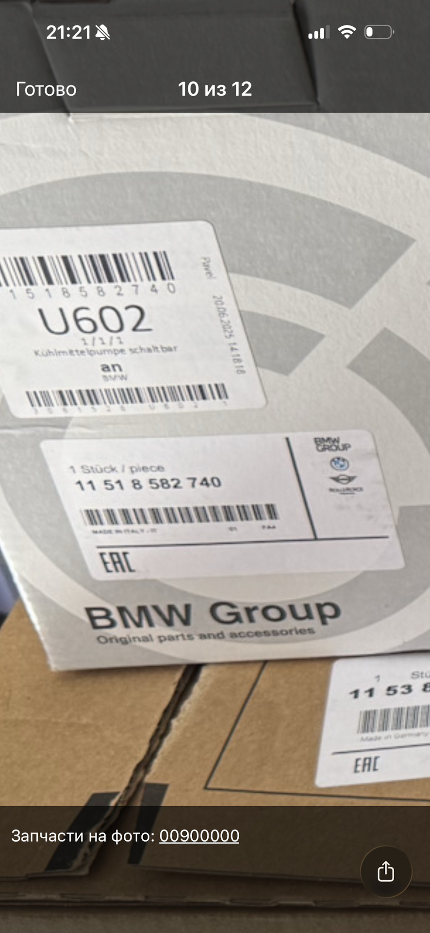

Всем привет, вообщем история следующая: выхожу я из торгового центра, сажусь в икс и еду слушая приятную музыку, вроде все хорошо НО что то не так 🤣 ну как то не комфортно мне, жарковато, душновато и тд. Я смотрю за бортом +33, в салоне 21 авто на климате но что то толку нет! И тут я понимаю что кондер то и не работает)) открыл окна и еду себе и думаю ну что не так, ведь все было хорошо и холодил классно и машине всего 5 лет и пробег детский 167 т.км 😉 и вот я весь в этих мыслях еду не спеша и разглядываю все что есть вокруг и тут АХТУНГ вижу что температура двигателя то не по середине как обычно а уже не далеко от красной зоны! Сразу остановился, заглушил, открыл капот и вижу что жидкость на месте, не кипим но трогаю патрубки и : верхний горячий а нижний холодный 😲 все понятно термостат приехал… Подождал чуток чтоб остыла и когда температура вернулась в нормальную зону то и кондер включился!
Мои дальнейшие мысли: если лезть и менять термостат спереди мотора то уже и нужно бы поменять ремень и ролик с натяжным устройством, да и антифриз пора и пробку расширительного желательно…закупаю это всё, ставлю машину на замену и тут поперло так поперло)) когда разобрали то увидели что и помпа уже подсерает чуток и ее пора бы тоже заменить (а я то думал чего при крайнем Т.О. добавили грамм 200 антифриза, раньше не добавляли, теперь понятно куда делся) 🤣 ну что поделаешь — все меняем и все оригинал БМВ! Благо дело хоть демпферный шкив оказался в идеале, без трещин и износа)) Вообщем мотор спереди обслужил от и до…

Добрый день, для замены помпы нужно снимать шкив?
Добрый, нет не нужно
Добрый день. А какой артикул и помпы ож?
Добрый
Спасибо

Пробку бачка зачем менять ?)
В тисе разве указано ?
Ну как бы раз в 5 лет ее не плохо менять… в ней клапан сброса и он изнашивается и начинает подклинивать!
Я когда этот момент спрашивал у бмв сервисменов, на меня большими глаза смотрели, мол зачем. 🤭
Я владелец сервиса по ремонту БМВ в Одессе)) и считаю что раз в пятилетку эту деталь стоимостью 12€ лучше заменить и быть уверенным в том что она не подведет и давление в системе охлаждения будет правильным!
