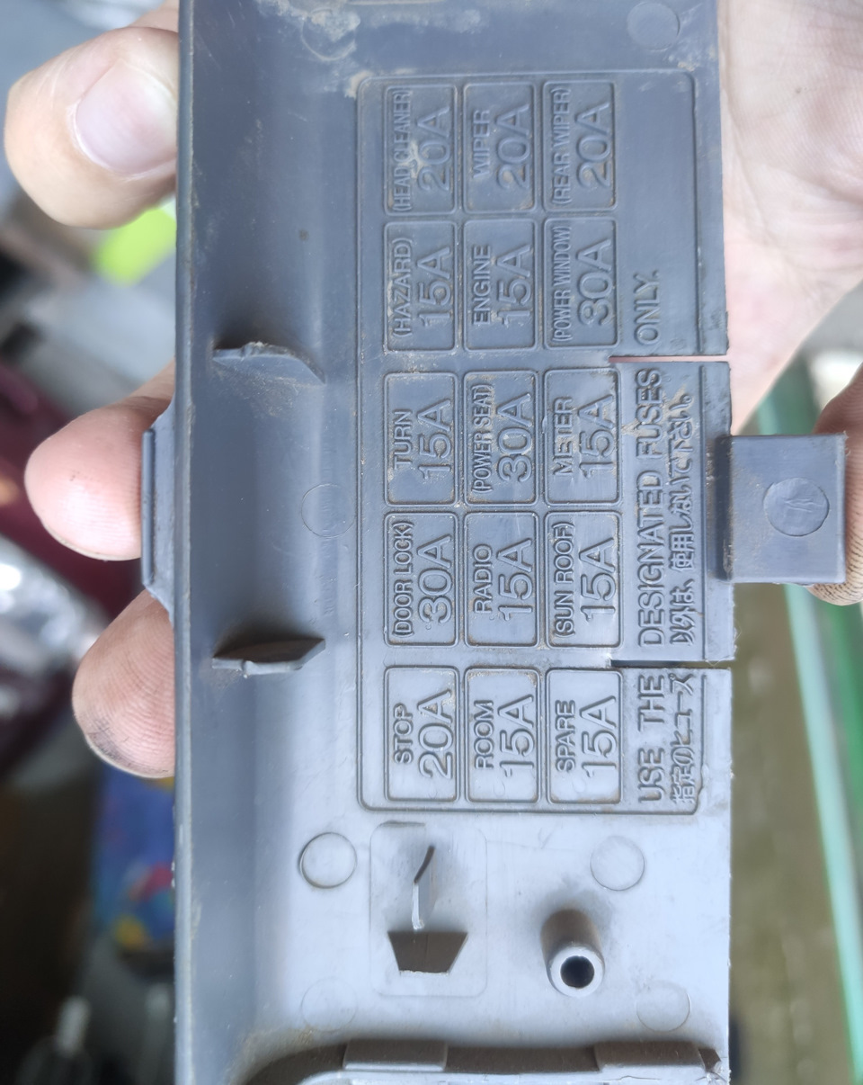

25.07.2025 По расшифровке предохранителей и блока реле на драйве есть запись только на 626 GE 1997 года На машинах же выпускаемых до 1994 года так, называемые дорестайл, есть небольшие отличия в расположении реле и предохранителей. Вот я решил исправить это, вдруг кому пригодится.
В салоне блок предохранителей находится со стороны водительской двери под торпедой.
1. STOP-20A -> стоп сигналы, звуковой сигнал, круиз контроль
2. ROOM-15A -> салонное освещение, освещение в багажнике
3. SPARE-15A -> резерв, запасной предохранитель
4. (DOOR LOCK)-30A -> привода дверных замков
5. RADIO-15A -> аудиосистема
6. (SUN ROOF)-15A -> люк
7. TURN-15A -> указатели поворотов
8. (POWER SEAT)-30A -> електропривода сидений
9. METER-15A -> комбинация приборов
10. (HAZARD)-15A -> аварийная сигнализация
11. ENGINE-15A -> система управления двигателем
12. (POWER WINDOW)-30A -> стеклоподъемники
13. (HEAD CLEANER)-20A -> очиститель фар
14. WIPER-20A -> стеклоочистители
15. (REAR WIPER)-20A -> подогрев сидений/задний дворник

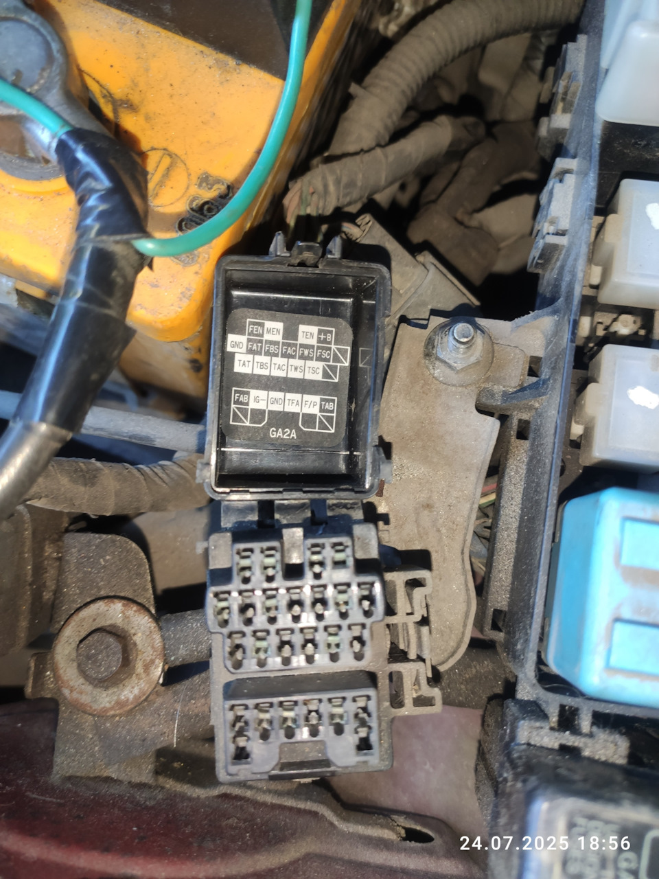

Под капотом находится несколько блоков предохранителей и реле.
1. MAIN-100A -> общий для всего оборудования
2. HAZARD-30A -> аварийная сигнализация
3. DEFOG-40A -> обогрев заднего стекла
4. EGI INJ-30A -> система впрыска топлива
5. COLING FAG RELAY NO1 -> реле вентилятора охлаждения (есть только в KL моторах)
6. COLING FAG RELAY NO2 -> реле вентилятора охлаждения (есть только в KL моторах)
7. COLING FAG RELAY NO3 -> реле вентилятора охлаждения
8. BTN-60A -> дверные замки, электропривода сидений
9. (ABS)-60A -> автоблокировочная система тормозов
10. COOLING FAG-40A -> вентилятор охлаждения
11. HEATER-40A -> отопитель
12. (AIR COND)-40A -> воздушный кондиционер
13. (AIR COND RELAY) -> реле воздушного кондиционера
14. HORN RELAY -> реле звукового сигнала
15. EGI MAIN RELAY -> главное реле двигателя (мозги)
16. DIM LH-15A -> ближний свет левой фары
17. DIM RH-15A -> ближний свет правой фары
18. R.FOG-15A -> задняя противотуманная фара
19. FOG RELAY -> реле задней противотуманной фары
20. CIRCUIT RELAY -> реле топливного насоса
Ниже находится дополнительный блок предохранителей
1. TAIL LH-15A -> Габариты левые
2. TAIL RH-15A -> Габариты правые
3. MAIN LH-15A -> Фара левая
4. MAIN RH-15A -> Фара правая
5. HORN-15A -> Сигнал
6. FOG-20A -> Противотуманная фара
Слева от дополнительного блока предохранителей находится диагностический разъём.
Если есть неточности, пишите, я исправлю.

У меня были перепутаны местами 15 и 20 реле под капотом. Жёлтое и зеленое
Спасибо. Кому надо, вот ещё толковое описание всех предохранителей и реле со схемами и фото
vsepredohraniteli.ru/mazda/626-ge.html
15. EGI MAIN RELAY -> плюсом питает систему зажигания (трамблер), возможно еще и форсунки. Но это не точно :)
5. RADIO-15A -> аудиосистема + он отвечает за прикуриватель
спасибо, сейчас допишу
Oleg2V
Вроде как room за прикуриватель отвечает
EGI main relay отвечает так же за отключение печки и прочего при работе стартера, там ещё есть пред справа около бачка ГУР, он по идее тоже самое делает, но и без него работает…
Я не стал разбираться и вскрывать косу, оставил без коричневого преда.
