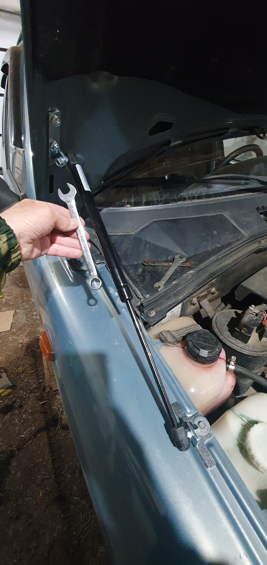

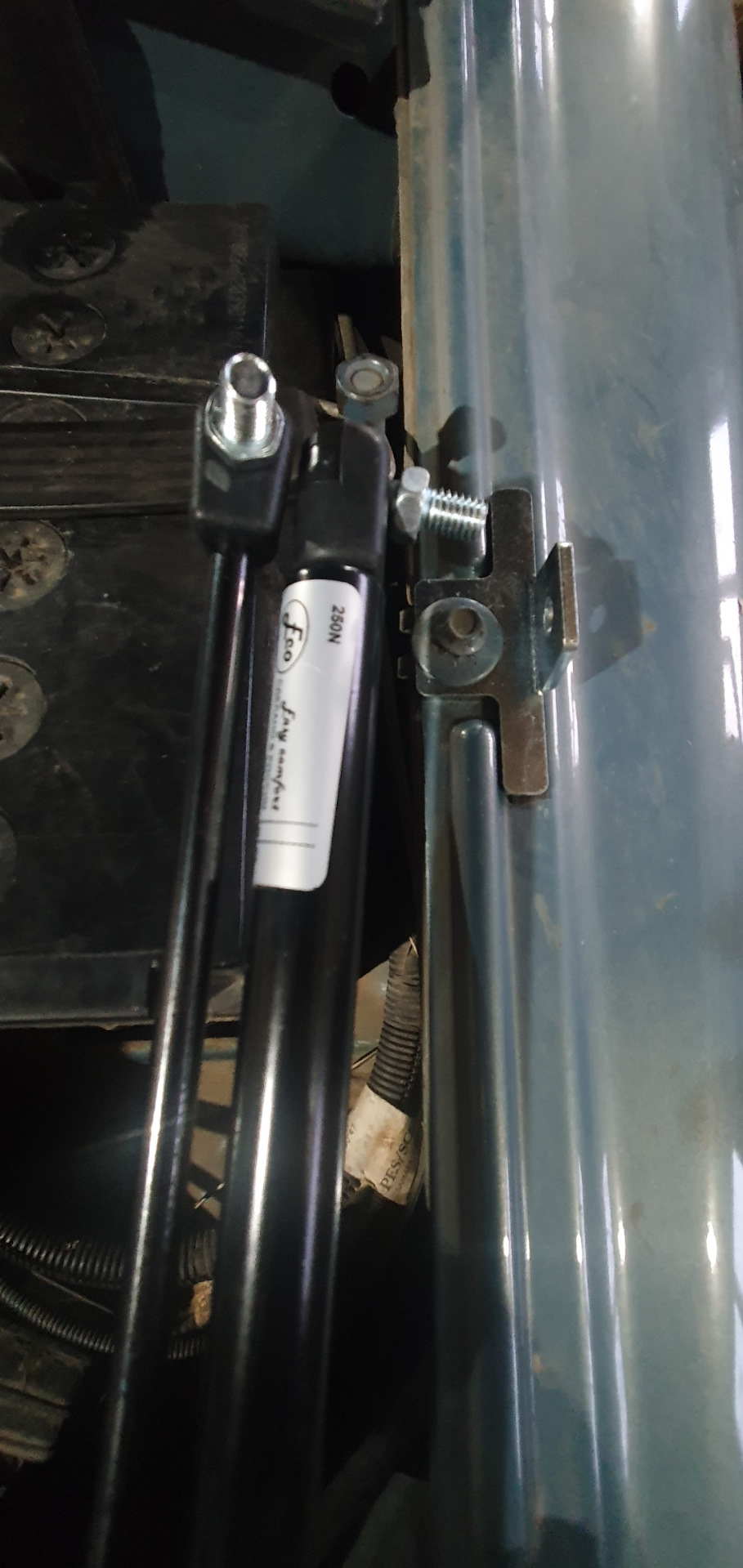

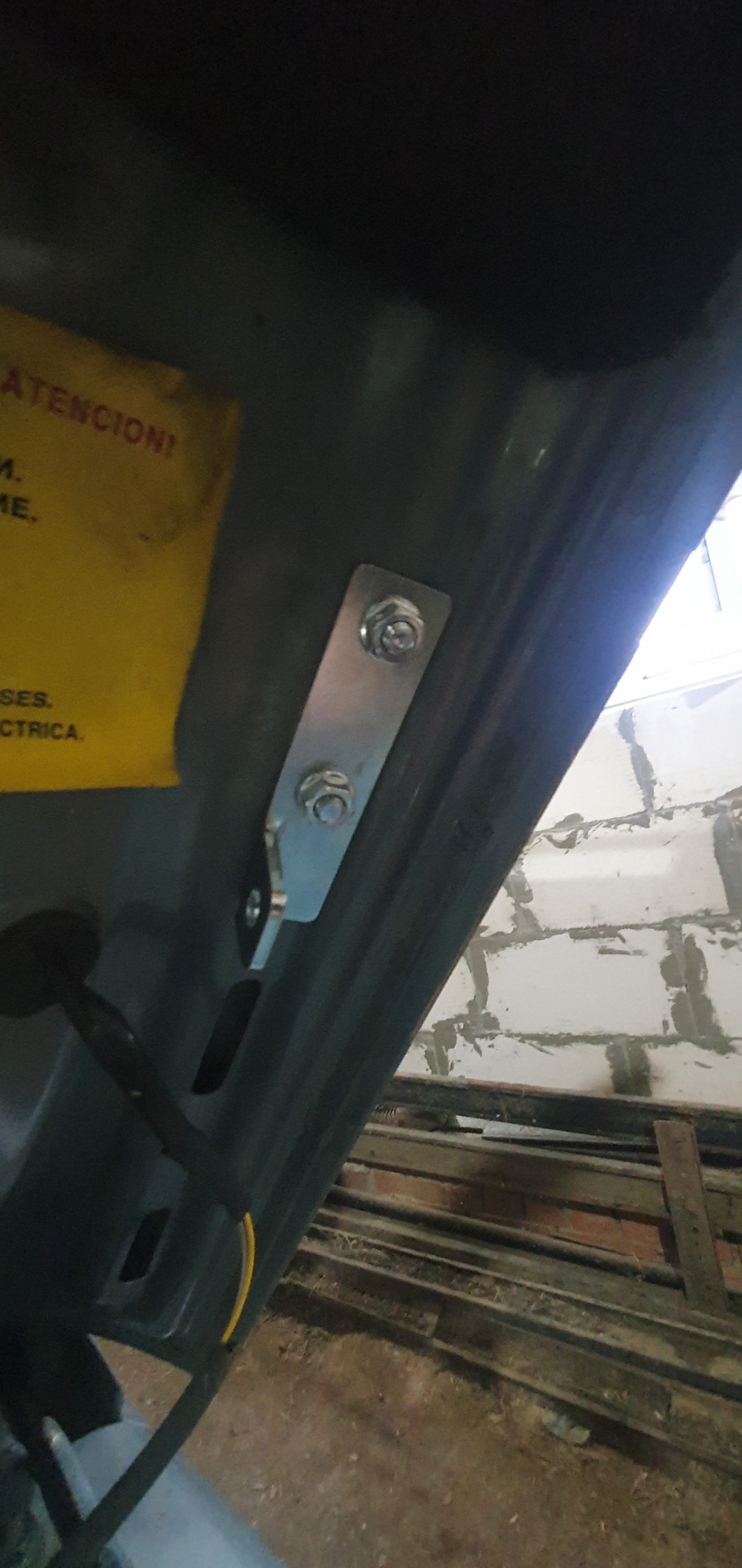

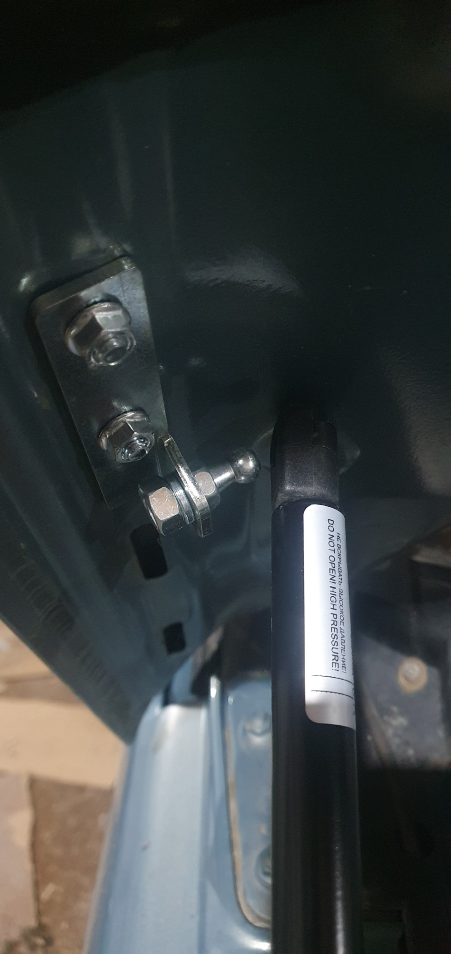

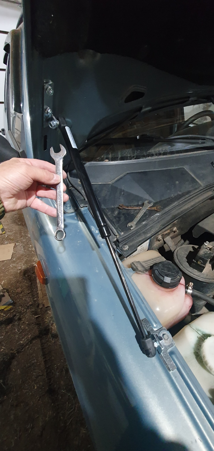

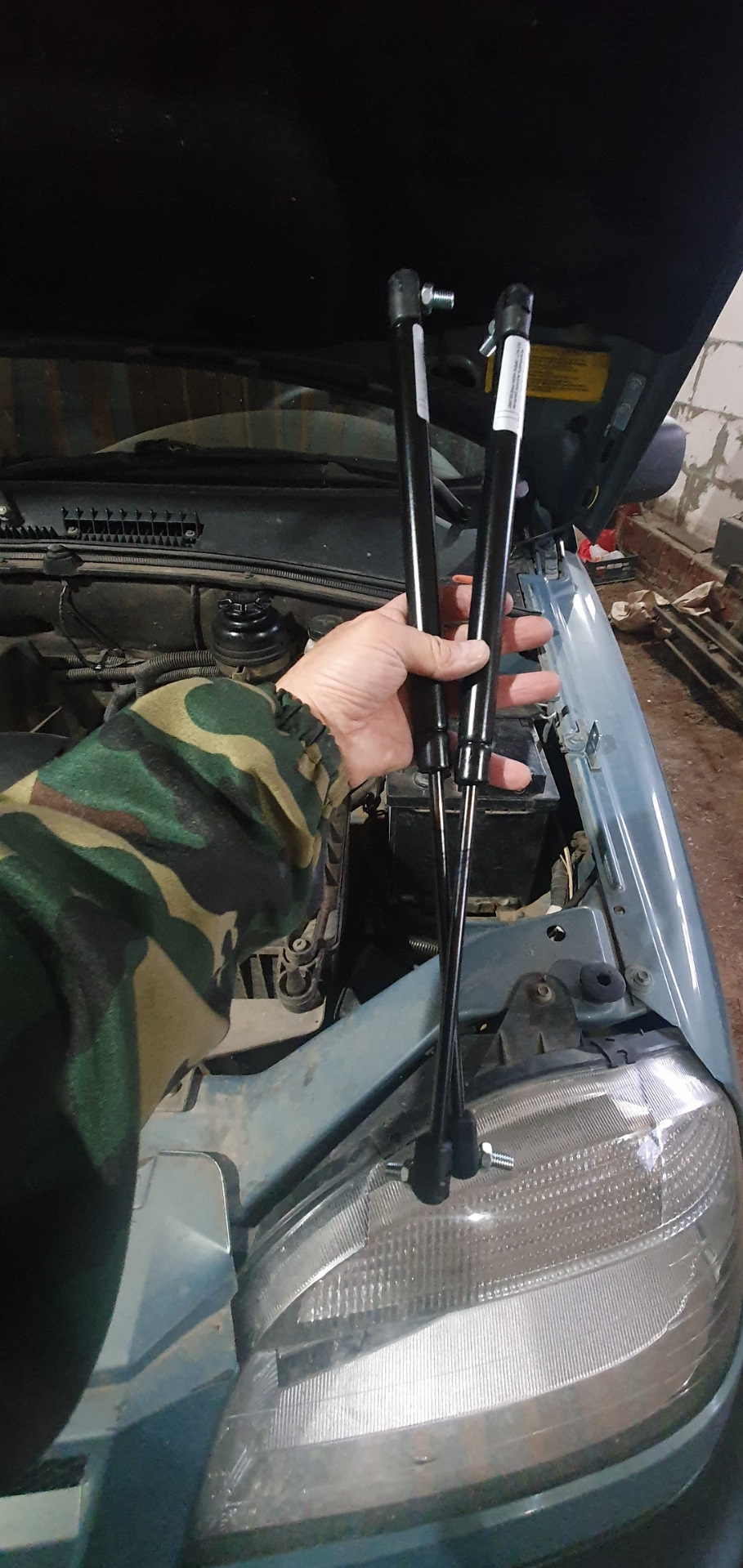

Привет всем. Поставил амортизаторы под капот. Правда пришлось доработать кувалдой уголки, угол сделал удобнее для крепления амортизатора, иначе начинаешь закрывать капот и он просто выскакивает из своего гнезда. Всегда что-то нужно дорабатывать в этой ниве 🤣🤣

Не кого не слушай, поставил, молодец, значит ты так захотел, а дороботка👍, себе поставил сначяла на шкоду, а потом и на шниву, и нечего не подгибал, и нечего не выгинал, и тем более не чего не погнулось и не выгнулось, работают как чясики, не первый год.
Ставил себе такие же, очень тугие упоры, побоялся капот согнуть попалам 😅 снял
Они разрабатываются, практически сразу
Тоже когда устанавливал подгибал, помоему все через эту доработку прошли)
Поставил такие же, заказывал за 1400 на валдберис, удобная вещь.капот чуть приподнял сантиметров на 10-15, дальше сам поднимается

Года три с лишним стоят такие и сами аморты китайский Хофер и работают отлично. Зимой тоже проблем не доставляют. Да, когда мороз надо аккуратно поднимать не силой пихать.

Ну так понятно) Я себе в камрюху подбирал. Родные мягкие и на морозе не совсем удачно поднимают. Покупал аналог не плохой Lesjofors, но тоже не зашли. Сейчас от фольца оригинал стоят. Вот они здорово работают. Подъём начинается медленно потом разгоняются и к концу сами притормаживают. Зимой им мороз похрен. Как то поставил на время когда родные кончились фирмы sat. Тогда не было аналогов, а орига стоит как бетонный мост. Так эти аморты меня в месте с капотом поднимали. Если не придержишь, то и петли могли оторвать.
