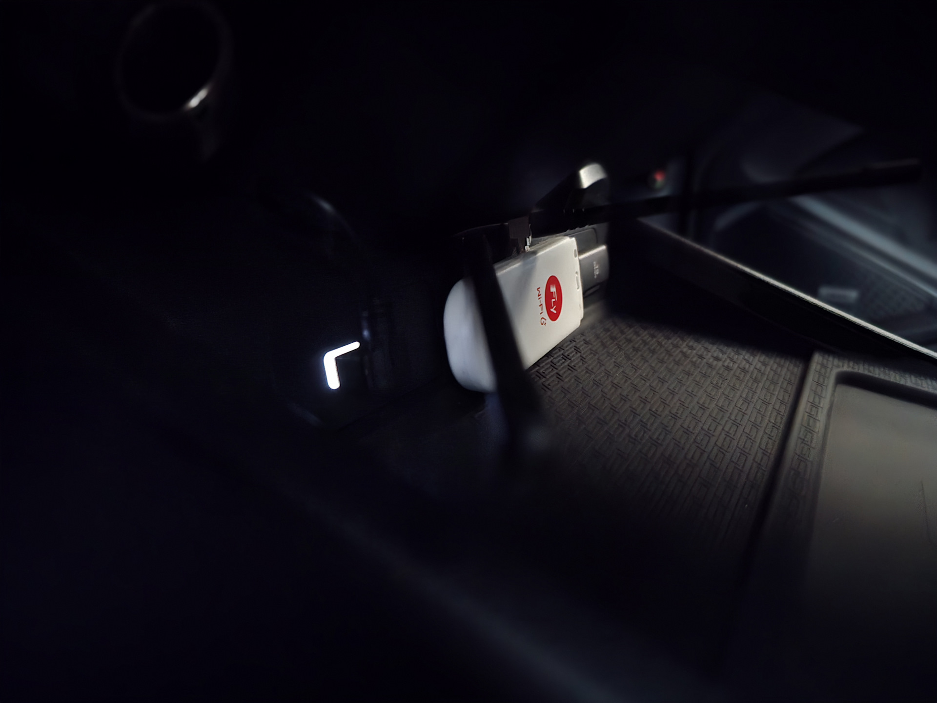

Добрый день Уважаемые Форумчане! Урезанный функционал ГУ меня подбешивал и я решил исправить это прошивкой gmcust.su/contact. Для работы ГУ купил роутер OLAX 4G Wi-Fi модем F90 с штыревыми антеннами
www.wildberries.by/catalo…etail.aspx?size=578733171. Интернет на 15 ГБ оформил на МТС.
Созвонился с Алексеем, прошивает ГУ в Минске. Установка заняла до часа. Делает все очень аккуратно. После прошивки ГУ только положительные эмоции. Музыка заиграла))). Возможностей ГУ стало больше. Огромное спасибо Алексею!
Кто еще думает делать или нет, однозначно ДА!
Вот ссылка на телеграмм по прошивке t.me/TugellaNew2

Говорят что лучше в USB в который GPS антена воткнута, и не нужне будет wi-fi
Возможно)
JuraYakimenko
А GPS куда? )))
Через хаб можно подключить
Пробовал. Питания не хватает. GPS-приёмник много жрёт.
И да — у меня модем через USB не завелся, только WiFi. М.б. что-то не так делаю? Но было бы здорово…

Скорость соединения не замеряли Speedtest-ом? Установщики говорят, что Wi-Fi-модуль на нашем ГУ очень слабый. У меня через смартфон дает не больше 2-3 Мбит/сек. Через похожий модем — 6-7 Мбит/сек.
Если доберетесь до измерения скорости, проверьте с антеннами и без — удивитесь )))

С антеннами скорость ниже?
У меня модем ZTE MF79U. Такой же свисток. На нем антенны сильно режут скорость. Скорее всего, они сильно экранируют сигнал Wi-Fi. RSSI LTE тоже падает, т.е. выигрыша в дальности, скорее всего, тоже не будет.

Может лучше воткнуть в разъём usb у левой ноги пассажира, а то на заднем ряду могут снести его)
Думал сделать именно так, Алексей посоветовал сзади установить, сносить некому, дети уже большие)
SergoRide
Переустановил со стороны переднего пассажира)
Если еще и переходник купить, то вообще не будет мешать)))
У меня был хаб, но установщик сказал не стоит его устанавливать
А это не хаб, это фактически просто удлинитель)
Я установил, вроде не мешает)
