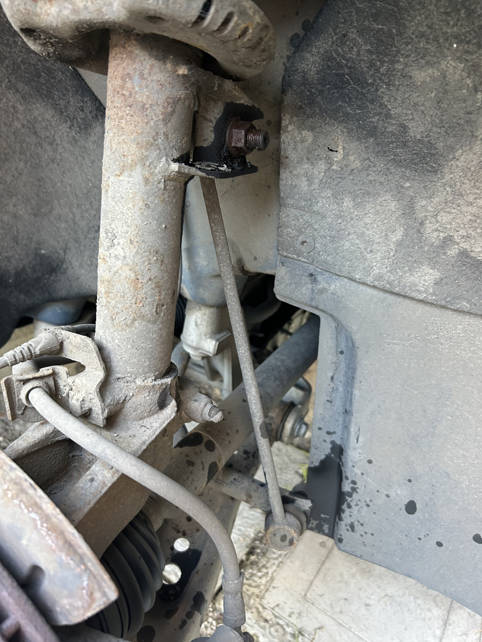

Пару недель назад при езде по плохой дороге или проезде лежачих полицейских из машины снизу стали раздаваться стуки. Сначала казалось, что они идут сзади, потом — спереди. Непонятно было даже, слева или справа. Со временем стуки стали сильнее и отчетливее, пропадая только на ровной дороге.
Так как с подвеской у машины я еще ничего не делал (всё родное), решил отвезти её на диагностику к знакомому механику. Сам не присутствовал, но вердикт был однозначным: пора менять передние стойки стабилизатора. Умерла одна, но логично заменить обе.

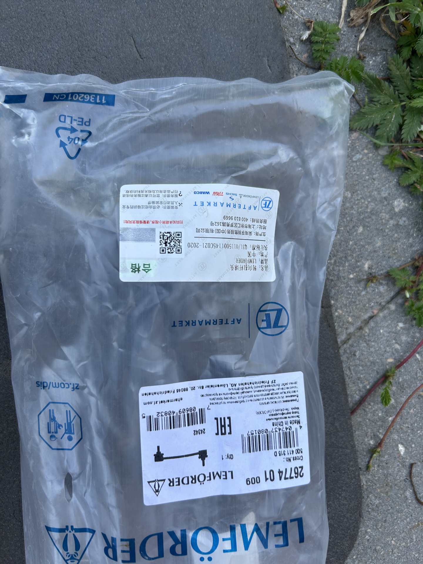

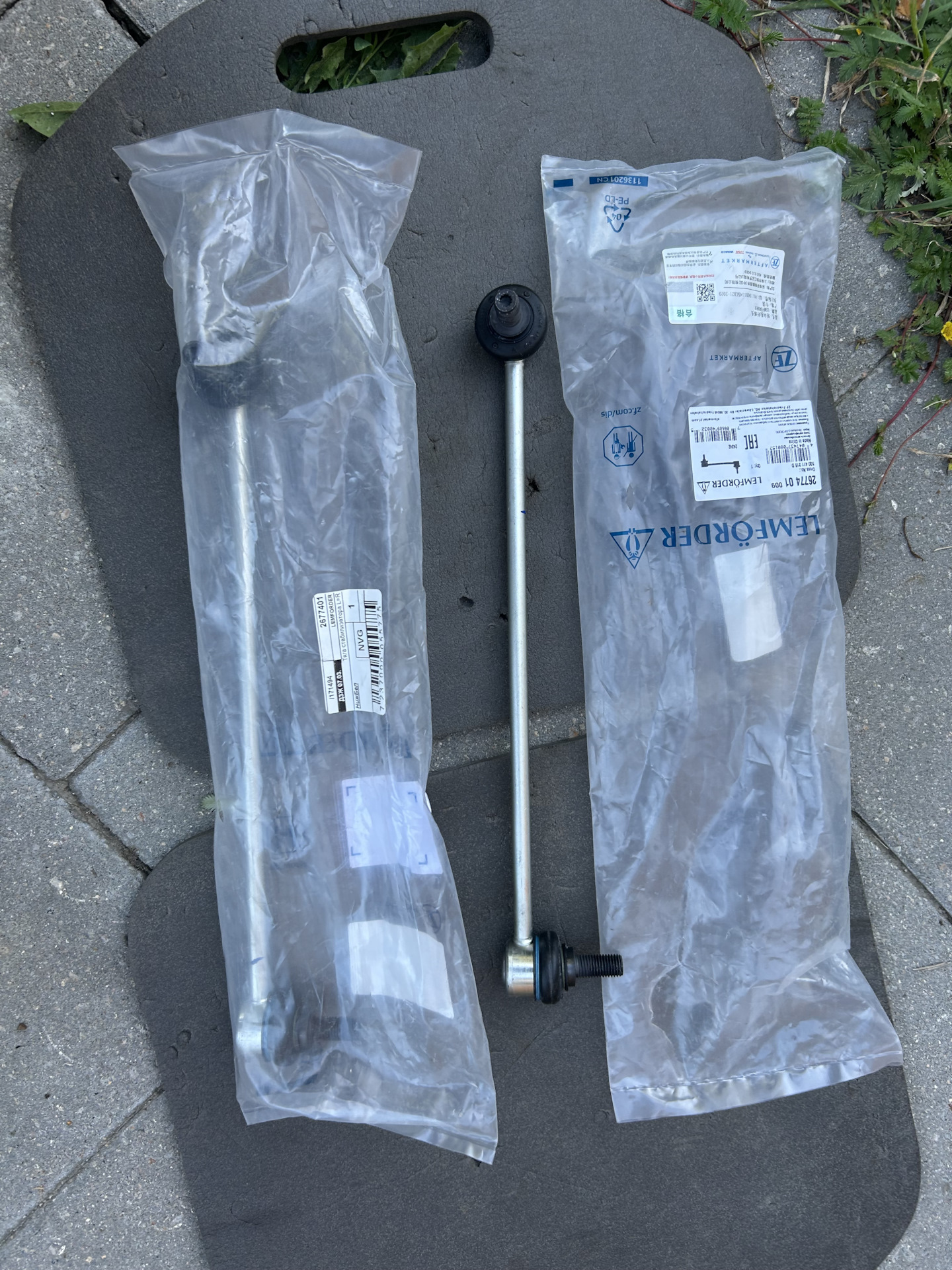

Выбор запчастей
Потратив пару часов на исследования (с привлечением ИИ, опросов знакомых и самостоятельного поиска), выделил несколько вариантов, отсортированных по цене:
— Бюджетные (1000–1500 руб.): Marshall, Eric Guscher, Zekkert
— Средний и дорогой сегмент: TRW JTS483, MOOG VOLS1870,
LEMFORDER 2677401, VAG 1K0498315A, а также российская "НЕТ ИЗНОСА"
Прочитав отзывы, удивился: почти на все бренды, включая оригинал, жаловались на срок службы от нескольких месяцев до года. При этом мои родные стойки отходили почти 130 000 км по самым разным дорогам.

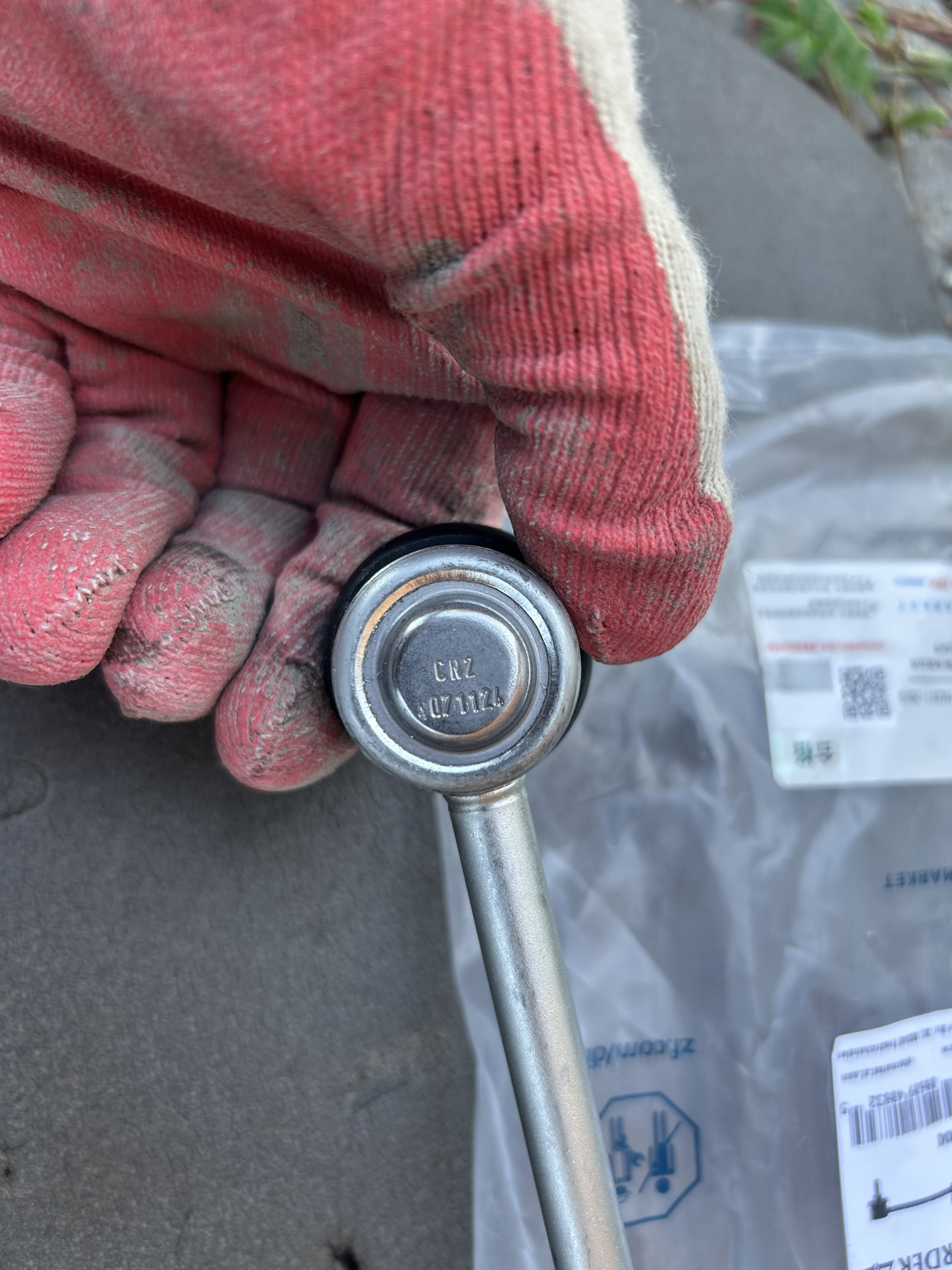

В итоге выбор пал на LEMFORDER 2677401 (3624 руб. за 2 штуки). Они универсальные (не делятся на левую и правую), но в комплекте нет гаек— пришлось использовать штатные. Лучше заранее купить новые.

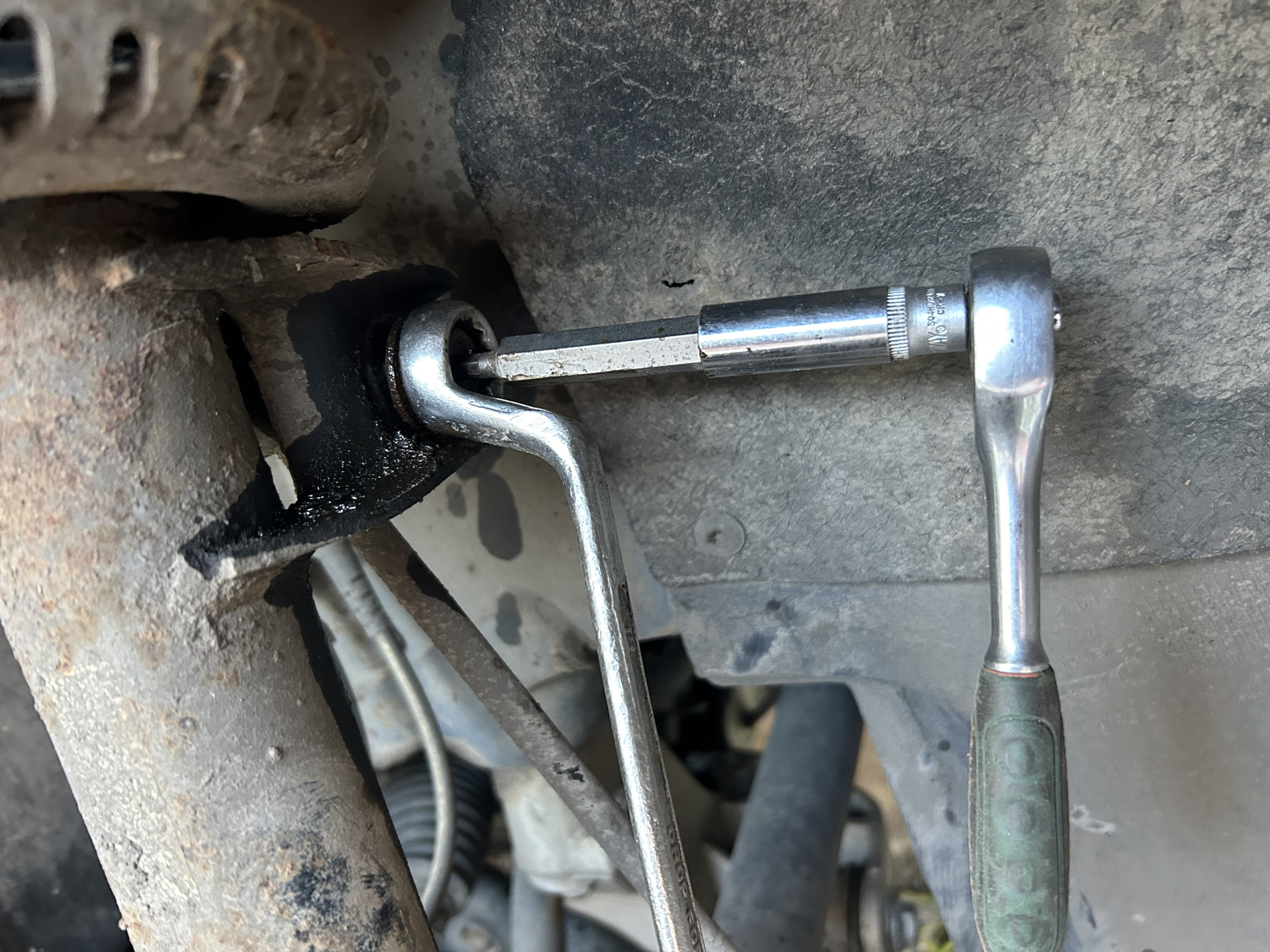

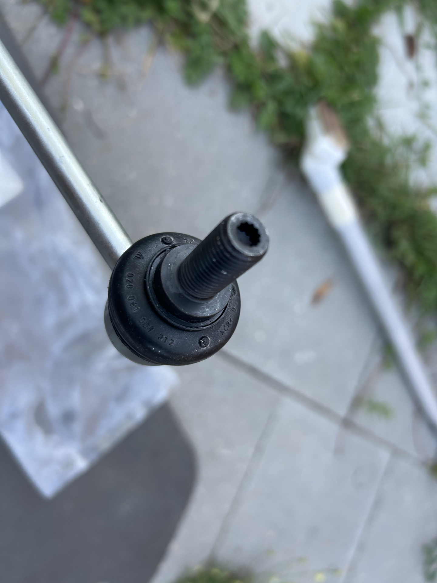

— Шестигранник (чтобы держать стойку от проворачивания)
— Насадка под "звездочку" (на новых стойках отверстие под Torx)

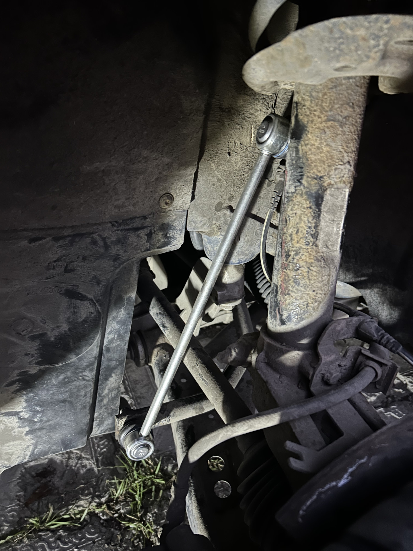

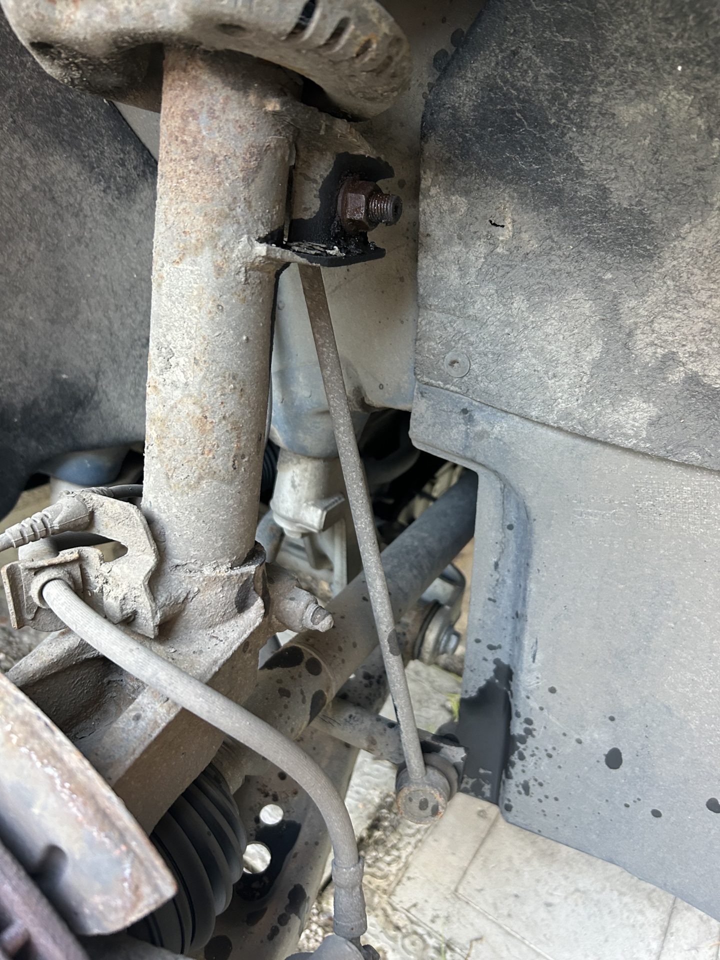

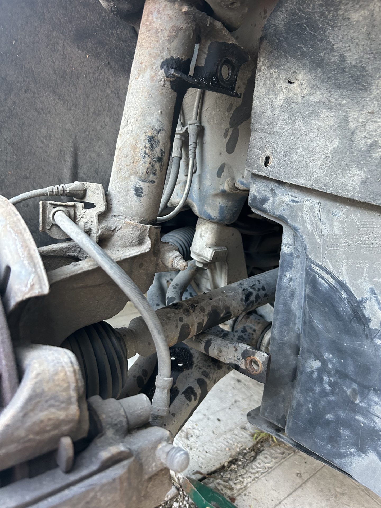

1. Поддомкратил переднее колесо, снял его.
2. Открутил две гайки (сверху и снизу), удерживая стойку шестигранником.

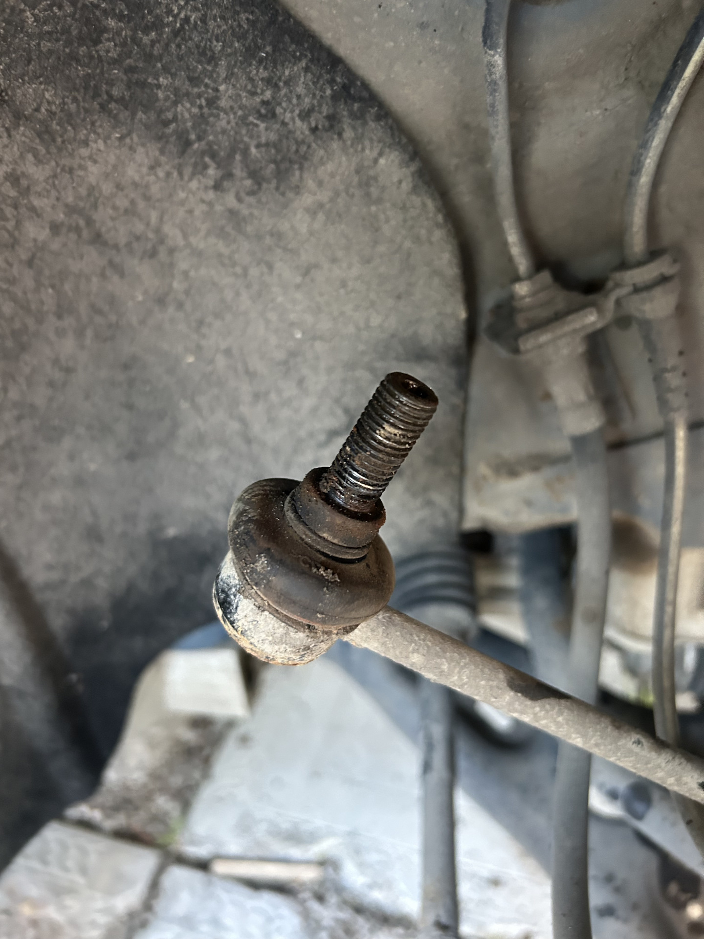

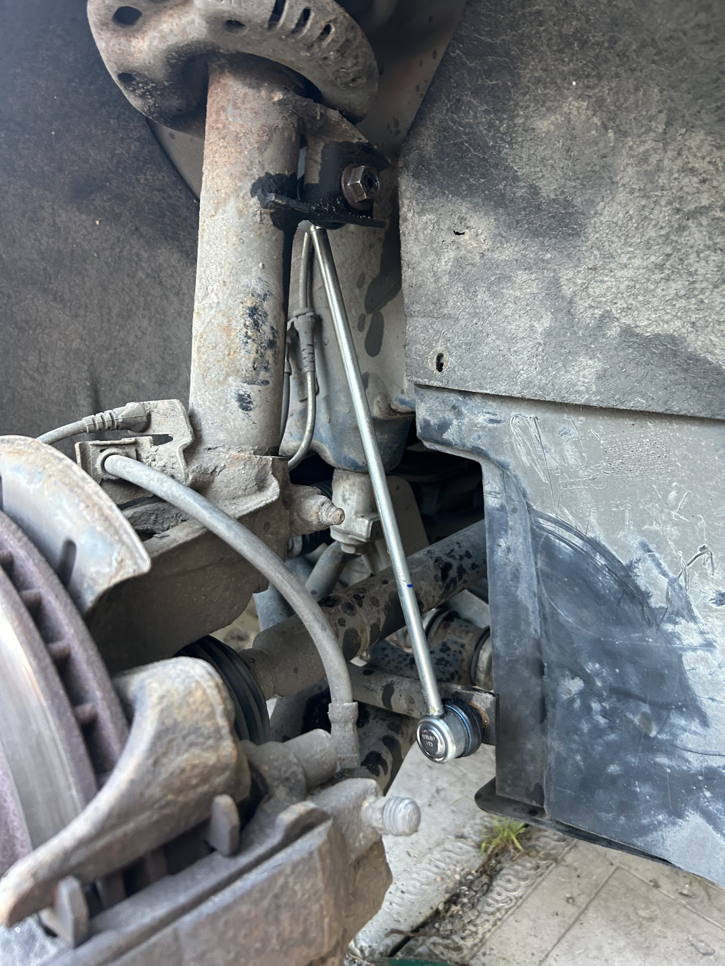

3. Снял старую стойку, поставил новую, затянул гайки.
Первая стойка сдалась за час, а вот со второй случилась классика: слизало внутренний шестигранник. Пришлось выкручивать подручными средствами.
В целом уложился в 3 часа. Новые стойки встали как родные, резьбу предварительно смазал.
Итоги
После замены машина стала катиться плавнее, исчезли все стуки. Даже подумал, что стойки могли потихоньку умирать и раньше, просто не так явно.

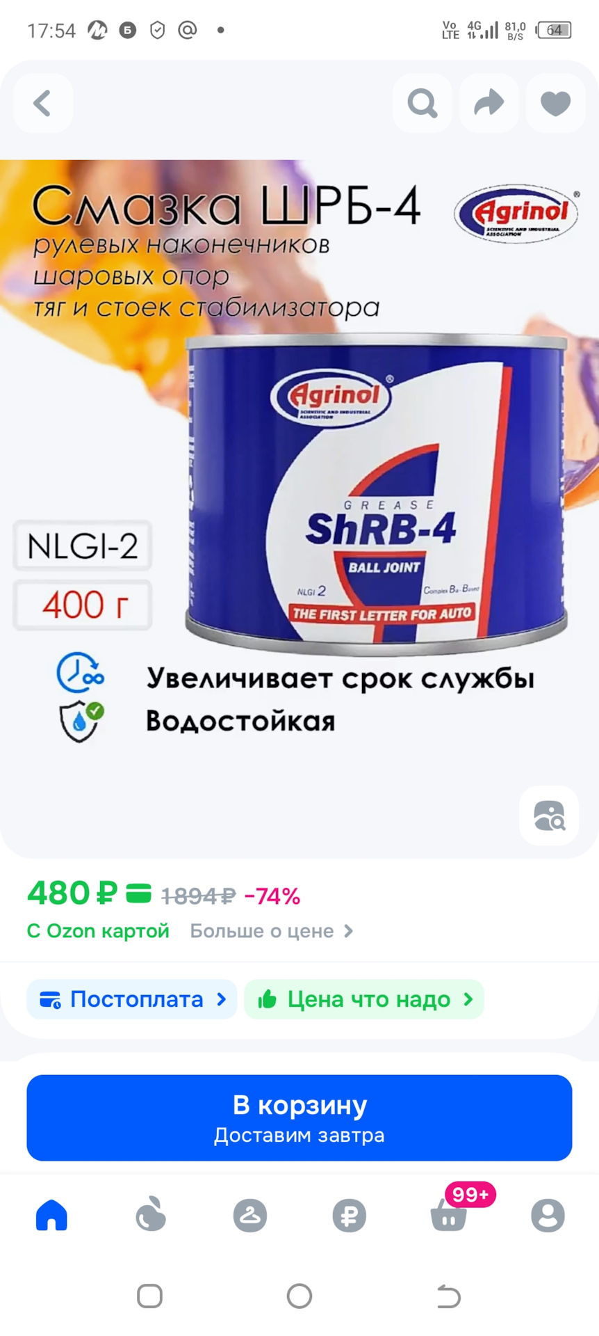

Сейчас, езжу мало, раньше раз в 2 года менял ! Стоят лемфердер ещё со старых запасов! Смазку добавляю везде шрб-4 вроде называется! Во все шарниры!

Сейчас производители экономят на смазке под пыльником, поэтому именитые бренда долго не ходят. Нужно снимать пыльник и самому смазку добавлять
