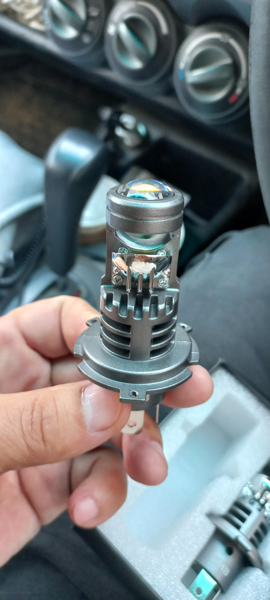

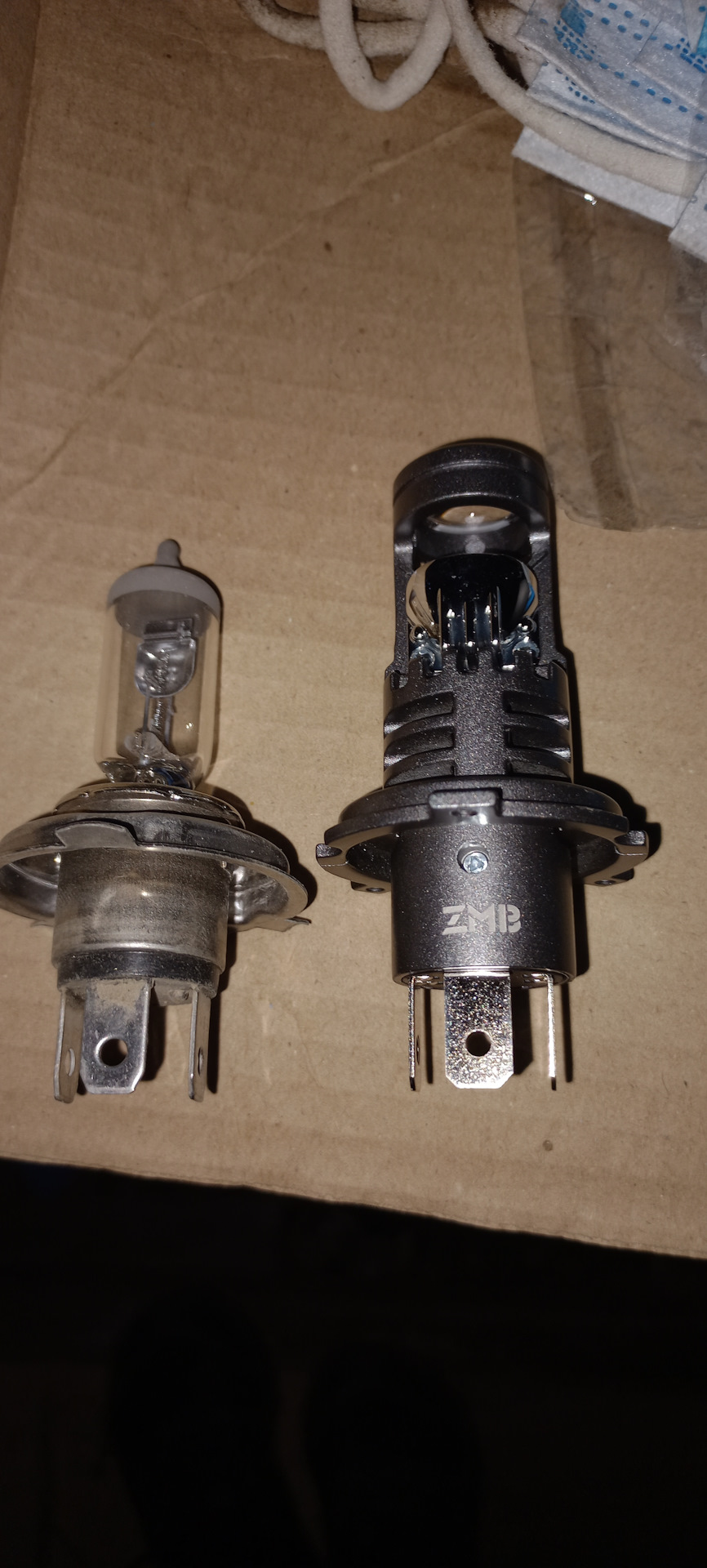

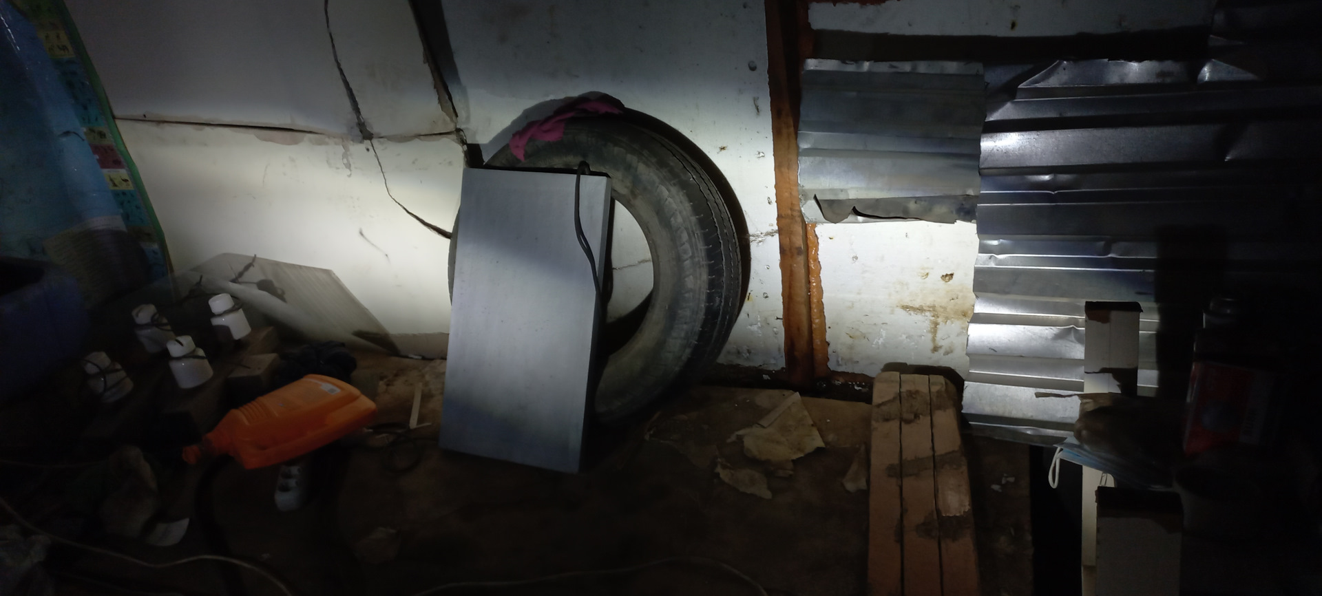

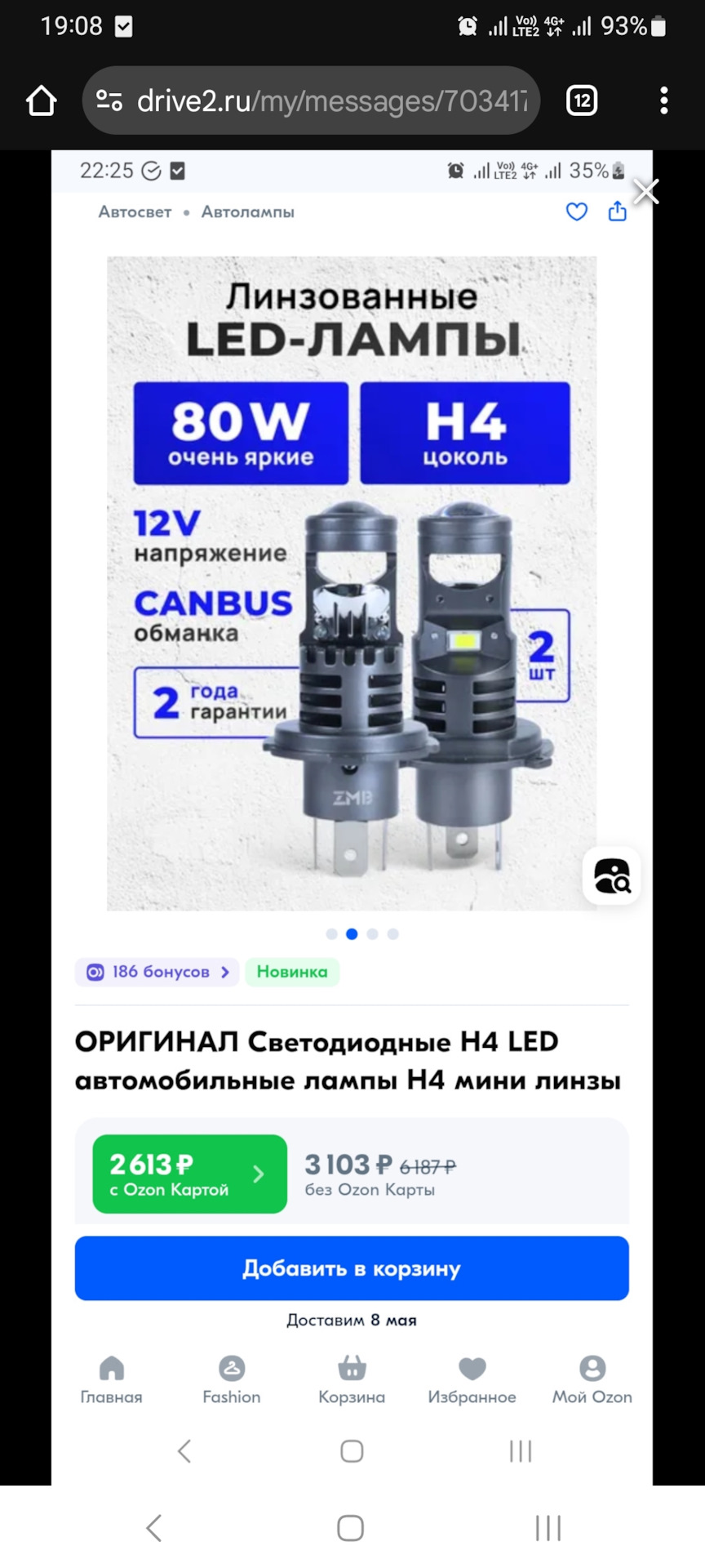

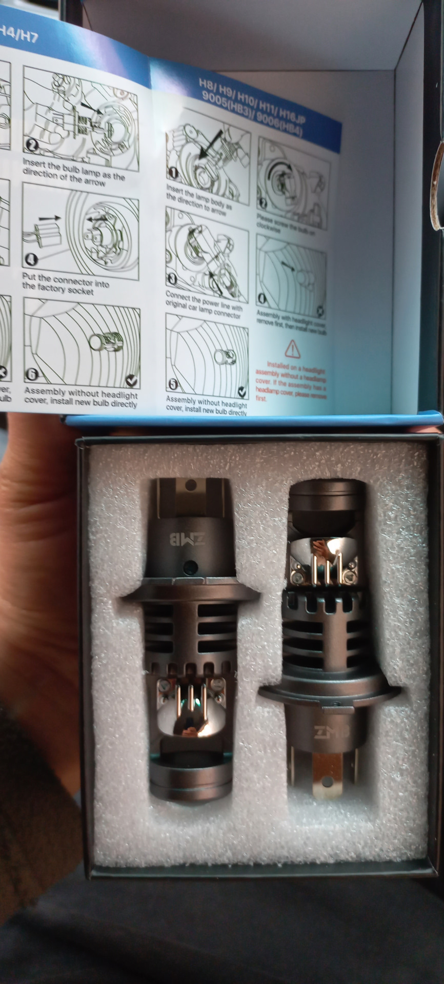

Надоело галогенки менять в фарах и решил я поменять на что то подолговечнее и посовременнее. Но так как я сам динозавр в этом деле, что есть — то есть, как говорится😅. Короче, связалась со мной компания ЛэдЭксперт (Led Expert) так и так, ты офигенный блохер на Драйв2, давай мы тебе отправим каталог, выбери себе лампы и мы тебе отправим бесплатно что тебе надо. Тут во мне проснулся халявщик, мозг отключился, слюнки потекли, пальцы зомби начали тыкать по каталогу и выбирать, что покруче да подороже (хотя у ребят по ценам намного лучше и дешевле, чем у нас в Якутске). Ну и натыкал себе Н4 цоколь, мини линзы во такие вот:
Ребята сказали ок и очень быстро они мне пришли.

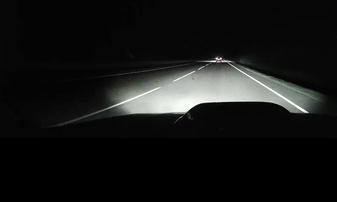

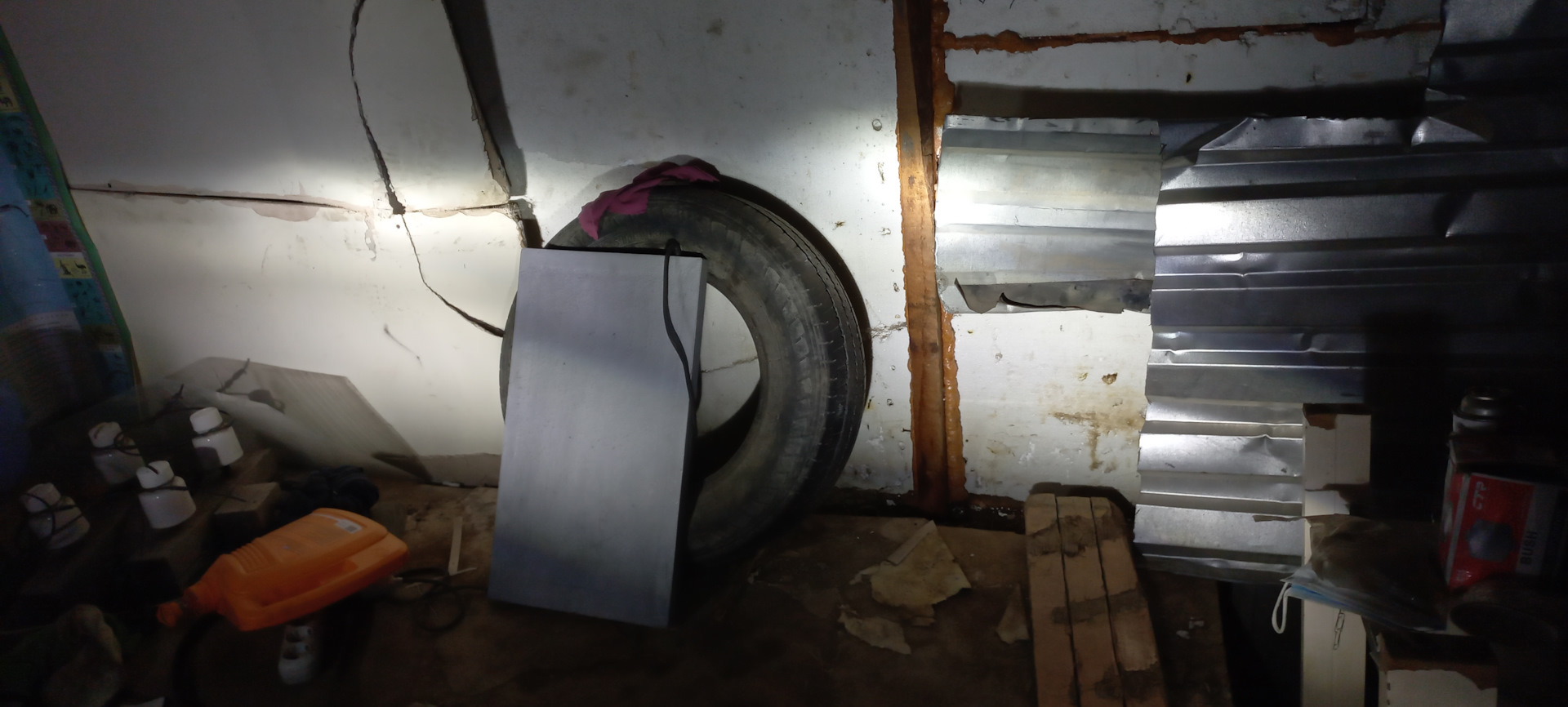

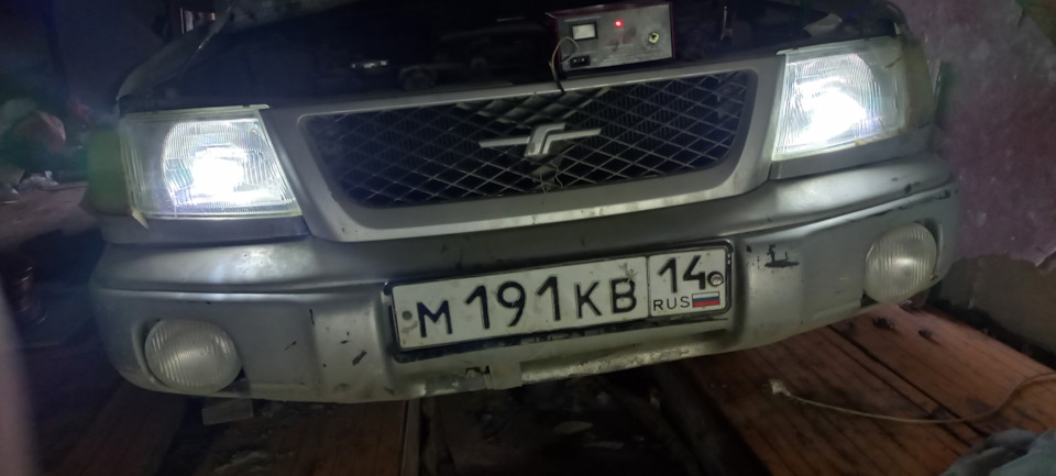

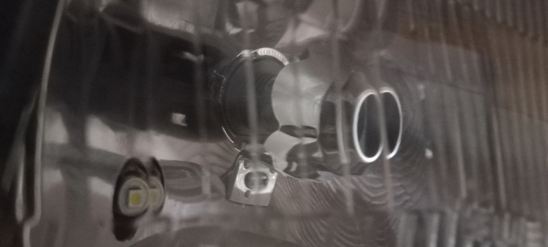

Так как я частично неходячий и выгнать машину с гаража не могу, то натурные испытания отпали само собой. Вот когда эйфория от таких крутых ламп, да еще линзованных спала, я вдруг вспомнил, что у меня фары то динозавровые, рифленые с дефлектором. А таким анахронизмам линзы противопоказаны напрочь, так как светотеневой границы как таковой не будет изза стекол моих родных и дефлектора.
Почитал я в просторах киберпространства про всё это и оказалось:
1. Надо менять стёкла на фарах на прозрачные, без рифления. Тут 2 варика:
1. 1. Шлифовать рифы до состояния голого стекла прозрачного (то еще удовольствие).
1.2. Заменить стекло на пластиковое ( бях какой этот пластик, 4500 стоит 1 шт) ну его в одно место. Люблю стекло, как у бабушки в серванте.
2. Заменить фары на рестайл, а вместе с ними капот, решётку, указатели поворота и что там еще надо. А фары там тоже нелюбимый мною пластик🤬.
ВОПРОС: ЧТО ДЕЛАТЬ? ПОДСКАЖИТЕ?

Линзовать. Примерно, так:
www.drive2.ru/l/689623589619512630/
www.avito.ru/agalatovo/za…id&utm_source=soc_sharing цена за пару. Брал недавно, встают отлично. Но эти лампы что ты поставил боловство, мтаавь линзы 2.5 дюйма, тогда хотя бы будет свет . Я сам лично прошел через все что можно, дорогой галаген, мини линзы и родные стекла, мини линзы и гладкий поликарбонат в итоге остановился на линзах 2.5 дюйма . 3 могут невлезть без подрезки отражателей
Покупаешь хороший качественный галоген по типу ОSRAM оригинал и забываешь менять лампы надолго, линейка H4 большая у них, если хочется led, тоже самое есть хорошая линейка у них. А это херня перегорит очень быстро

Даже не думай заморачиваться черепашками! Покупай поликарбонат под них и делай уже нормально. Стекла родные в покое оставь, на потом! Убьешь стекла, потратишься на черепахи-пасты, полировалки, в итоге проклянешь, что связался))) фото отполированых стёкол, всё в штате, лампы осрам 55/60( для тех, кто думает, что я не понимаю, о чем говорю🤣🤣🤣
ещё добавлю, что стекло стоит тоже дорого
*даже прульное
жалко такое полировать с не_нулевым шансом расколоть

Купить набор черепашек и шлифануть стекла
Да, читал я про это. Чет муторно и долго все это
Дешевле чем на рестайл перейти
Спасибо! Будем думать. Матовать еще надо отражатель внутри?
Не обязательно
