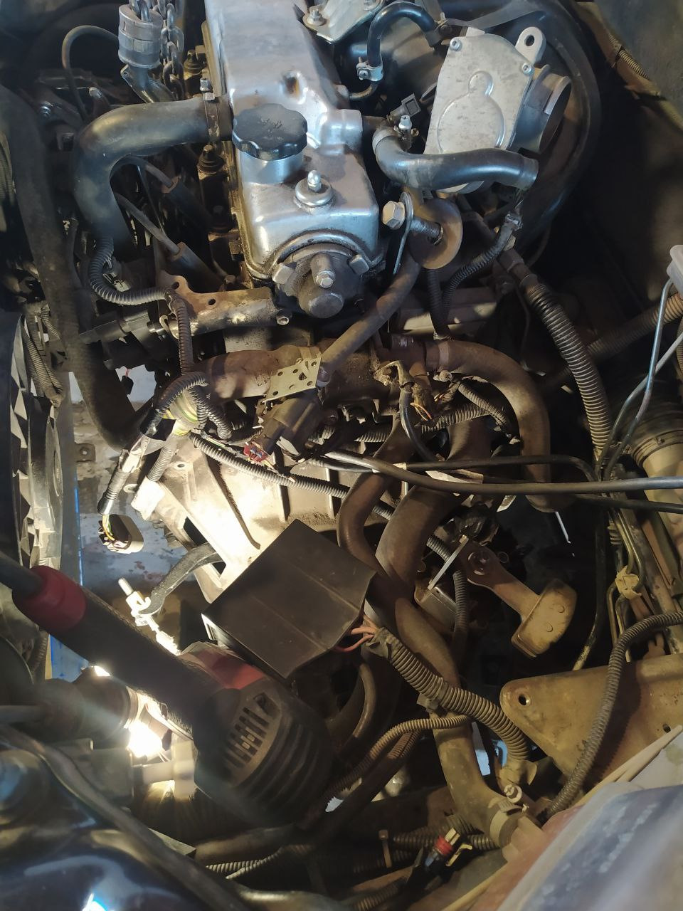

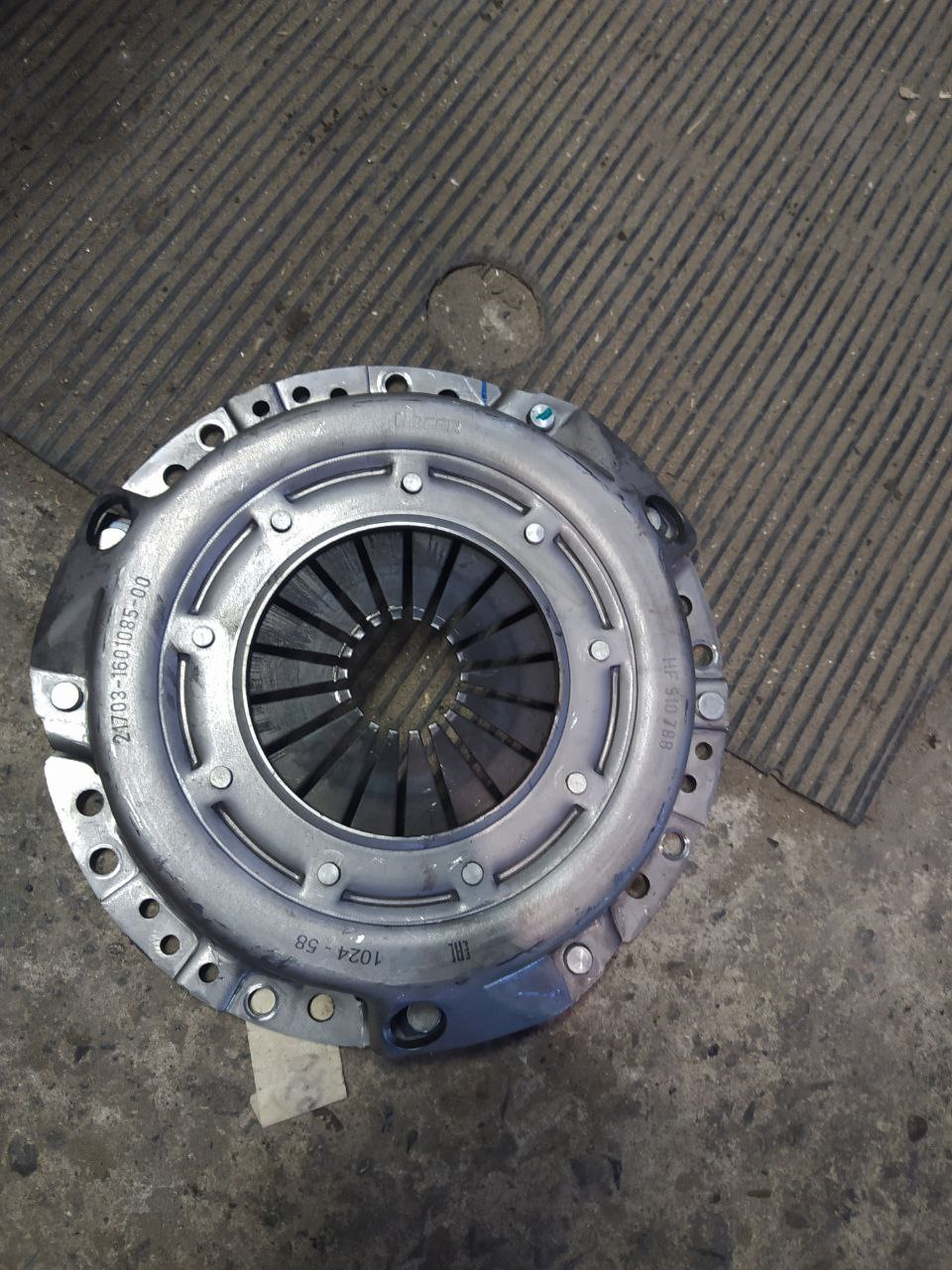

Прошло несколько дней и появилась вибрация вилки сцепления, думал виновато китайское сцепление.
Начал искать причины и набрёл на пост www.drive2.ru/l/649331711141746949/

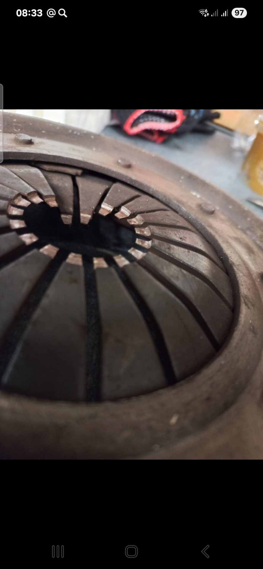

Про отличие корзины 2110 от корзины гранта. По фото не понял в чём разница (визуально это не видно), ну вероятно она есть (раз люди пишут). Понял только когда снял — разный размер лепестков, выжимной гранты буквально провалился внутрь.
У меня как раз тот случай, мне дали корзину от 2110 и выжимной от гранты у меня уже был. Причём продавец уверял, всё встанет и проблем не будет. Ну я даже не подумал всё измерить.
Оказалось корзины всё таки другая — отверстия меж лепестков у 2110 больше и выжимной от гранты в итоге провалился одним крае внутрь корзины и начал выжимать не подшипником, а внешней каёмкой, ну и до кучи вибрировал.
Сказать не чего плохого про китайскую корзину пока не могу, с выжимным из коробки она возможно бы работала долго. Но грантовский оригинальный не может выжать сцепления без вибрации. Если придётся по нужде брать что есть, т.е. отдельно корзину и выжимной, то обязательно сравнивайте диаметр.
Отверстие около 37 мм в корзине от 2110 меж лепестков.

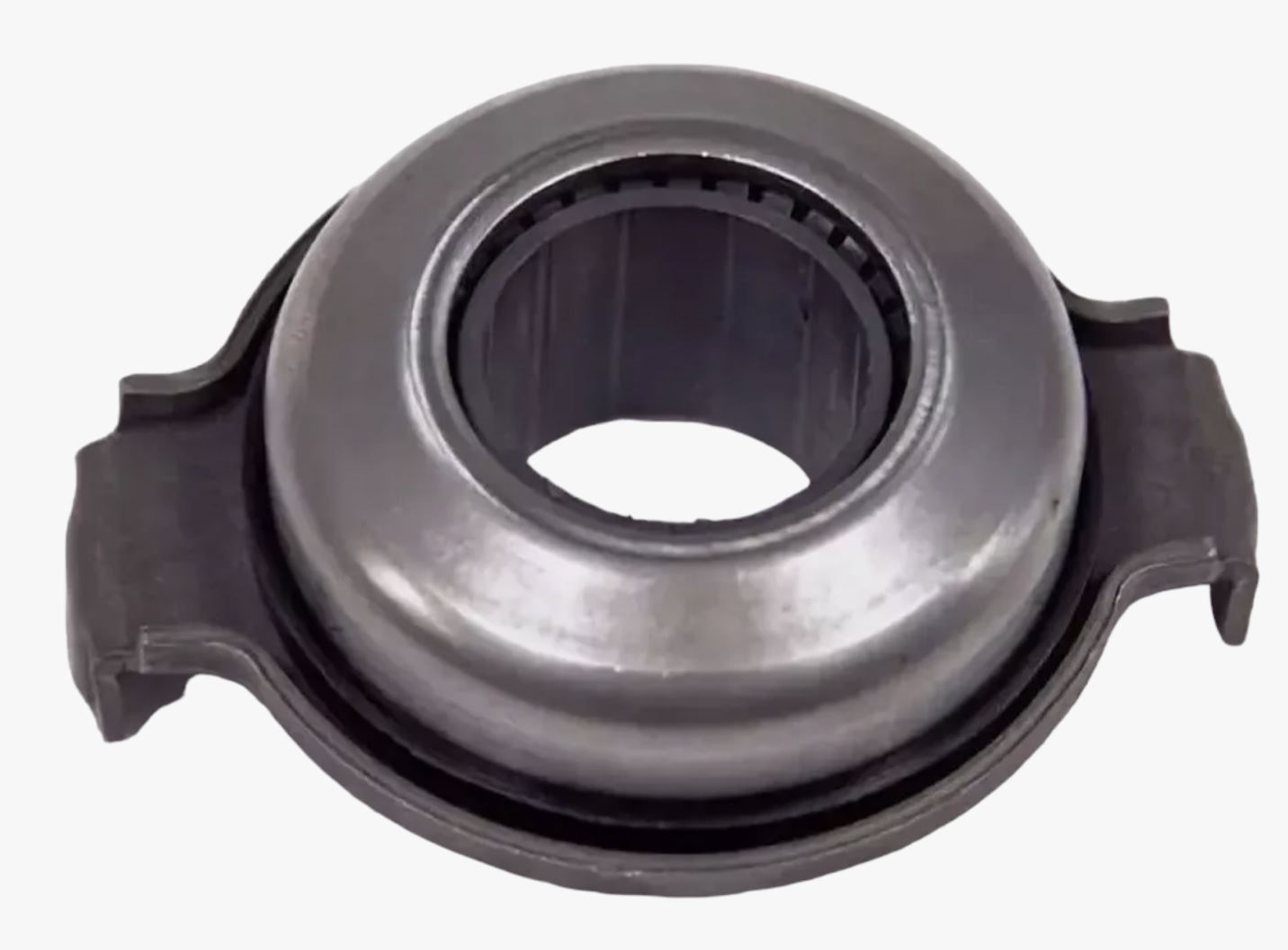

А грантовский выжимной по внешнему диаметру 38мм, по внутреннему около 30. Размер приблизительный, но смысл должен быть понятен, я даже не подумал приложить выжимной к корзине. У грантовской корзины лепестки длиннее и выжимной должен ложиться как надо.
Фото позже дополню. КПП снято снова — я его уже стал снимать довольно быстро — опыт))))
Цена вопроса пока ориентирована = покупке завтра новой корзины.
Возможно попробовать приладить выжимной от 2110, он с ушами. Примеры видел — покупка скобы от 2101 и как то её там приладить к вилке.

Корзины 2110 и 21703(гранта) идентичные… разница только в усилии прижатия диска. Не надо соавнивать по лепесткам еще и разных производителей
В том то и проблема, что выжимной иногда приходится брать отдельно и все гранто-корзины под него подойдут, а корзины от 2110 пойдут под грантовский выжимной, но не все.
Иногда выжимные 2110 могут иметь больший опорный диаметр (как на фото) и корзина иметь большее отверстие по центру лепестков. Причём продавцы пытаются убедить, что на гранту оно встанет, т.к. раньше всегда вставало. Но на той коробке было написано 2110 и калина. И раньше я ставил подобный набор, но фирмы LUK от 2110.
Я ставил подшипник от 2110 в гранто корзину 21703. Все зорошо

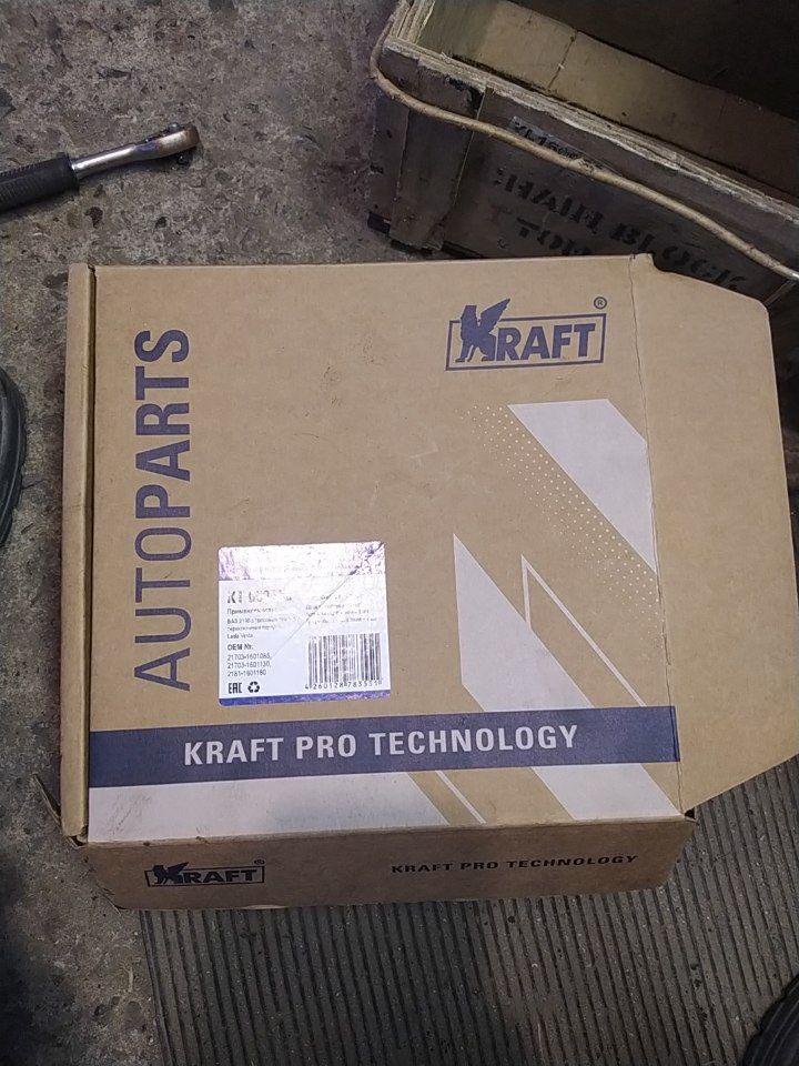

У меня он в корзину провалился (меж лепестков), поэтому даже не узнал сколько бы он прожил с правильной корзиной. Сегодня купил крафт, там выжимной в комплекте.
