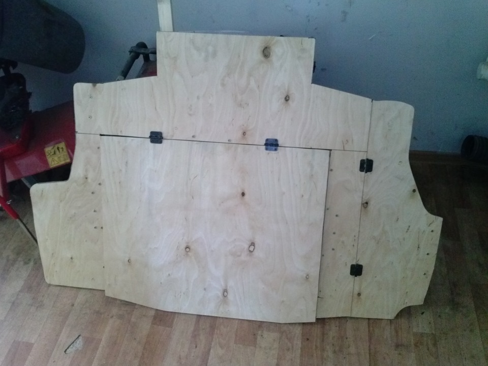

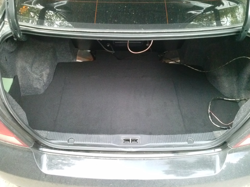

Доброго времени суток) Сегодня наконец-то доделал фальшпол. Для этого понадобился лист фанеры 1.5х1.5 метра, баллон краски, карпет черный самоклеющийся ШумоФФ 1.5х1.0 метр, петли и саморезы. Как и многие взял подложку что под ковриком в багажнике, обвел и вырезал лобзиком. Работа не трудная. Немного мороки мне доставило подкладывание под сам пол материала чтобы не болтался и не жиблился. Вроде все, вот фото

качественно подрезал края и карпет не лишний. Тебе надо выкройку фанеры выложить!

никто и не мерит особо обвел подложку и вырезал. а вообще 90х140 см общие габариты)
Хорошо сделано =) но вот петли могут царапать предметы или мешать передвигать их, и чтобы достать пол, надо будет сперва открутить
там откручивать не надо ничего чтобы вытащить. справа на первом фото боковинка на петлях тоже. ее складываеть и все легко вынимается))
Мне все равно кажется, что петли — лишние неровности на поверхности пола)
у меня фрезера нет под них пазы вырезать)))
Завтра скину ссылку, там другое решение)
да мне и так все нравится не заморачивайся)))
просто там пол был сделан точно так же, только без петель, а чтобы откидывающаяся часть не падала внутрь, по бортам снизу из брусочков была сделана кромка) если вдруг будет интересно, то вот — www.drive2.ru/l/1727234/

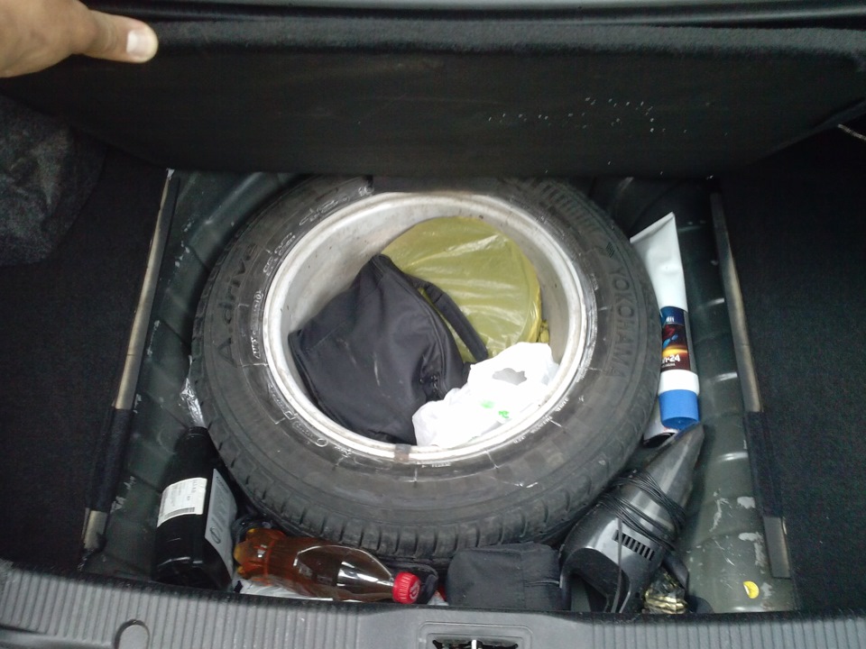

Пол ты отлично сделал и обтянул, молодец) а я вот все не могу решиться:
1. Украдет лишние пару см в высоту
2. Все равно надо будет вытаскивать короб, чтобы достать запаску
3. Не продавит ли фальш-пол вибру в местах соприкосновения
