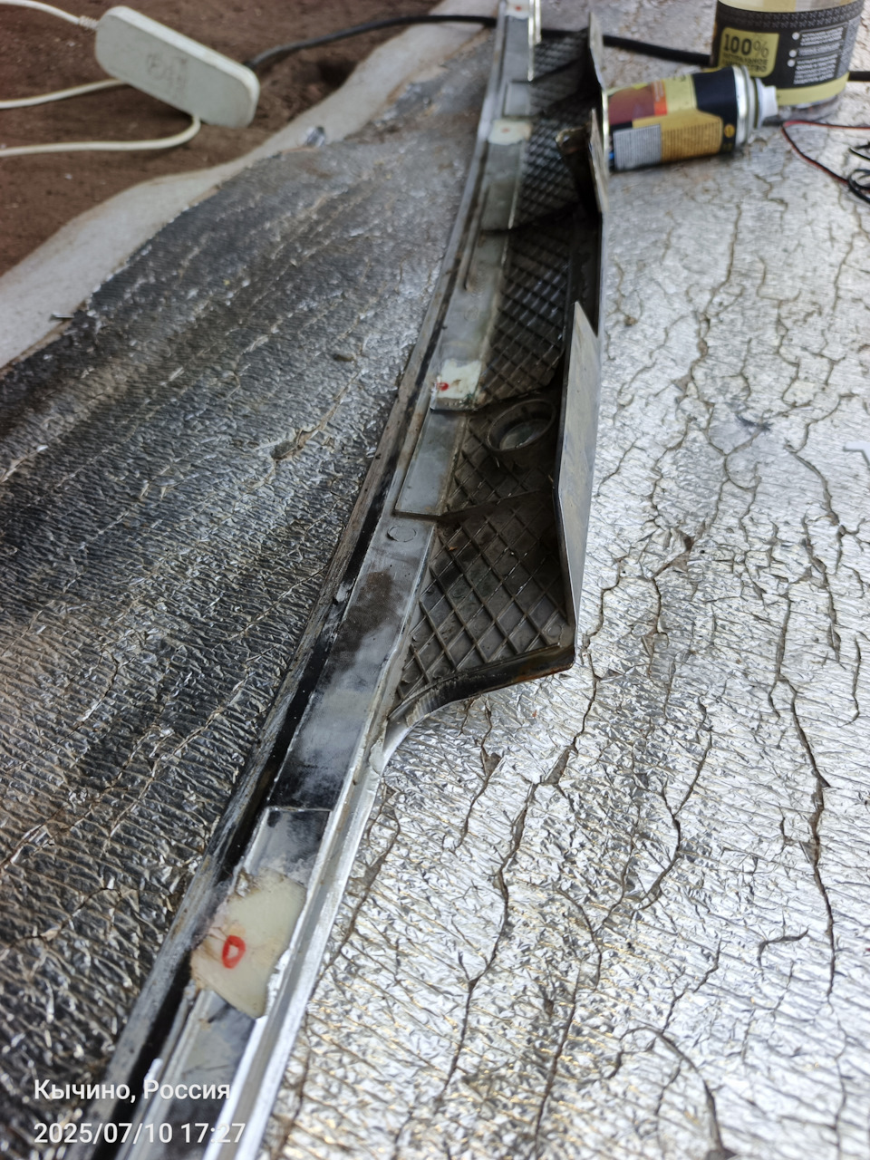

1.Чтоб поменять плафоны подсветки пришлось снять накладку-саблю хромированную крышки багажника.Крепится она двухстороннем скотче и на болтах М4-5 вклееных в саблю, которые у меня обломались при снятии, пришлось колхозить болты М6 на "космофен" и "поксипол", вроде держатся, да и новый скотч получше держится…Плафоны заказывал с ОЗОН, а штекер к ней если че подходит от ВЕСТЫ Плафон подсветки заднего номера Geely Vision (Emgrand EC7, X7) Камеру заднего вида установил сразу же и провел провод по порожкам, потом в магнитоле автоматически настроилось изображение при включении заднего хода…

Оттирать надо старый скотч
Зачистил крепления старых болтов, тоже были сделаны на каком-то супер клее
Или цемент какой-то или холодная сварка
Зачищаю старые места
Убирал скотч специальным средством и вытирал тряпкой
Артикул сабли видать
Бодяжим Поксипол
Болгаркой убрал остатки старого клея
НУ и готовый результат

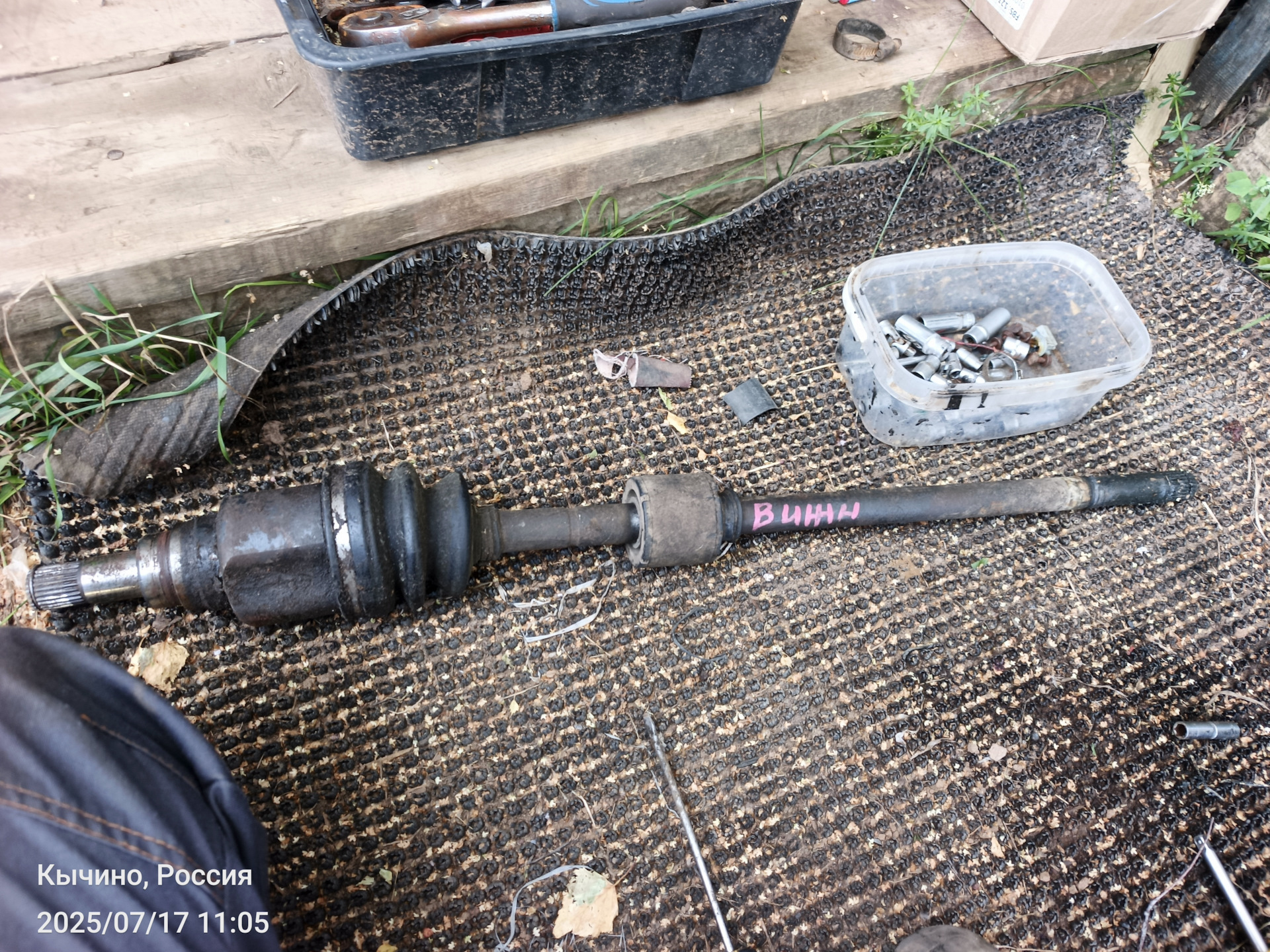

БЫл у меня в запасе правый привод с разбора, поэтому слив масло снял привод в сборе, на этот поставил новый ШРУС и установил на место, на старом родном надо будет наружний сменить и обслужить внутрений
Пыльник наружнего ШРУСа с Нивы

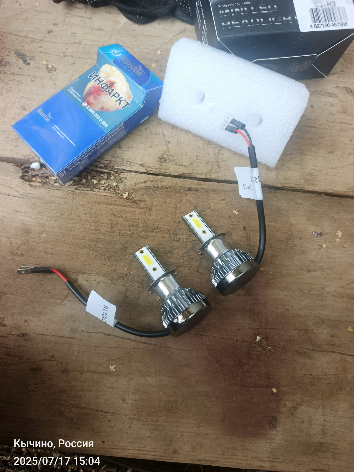

Наконец-то пришли мои новые противотуманки с Алиэкспресс, шли реально как с Китая 2 месяца, качество вроде нормуль
Даже в пленке
Поставил такие светодиодные лампочки мини
Огонь, света прибавилось по краям
