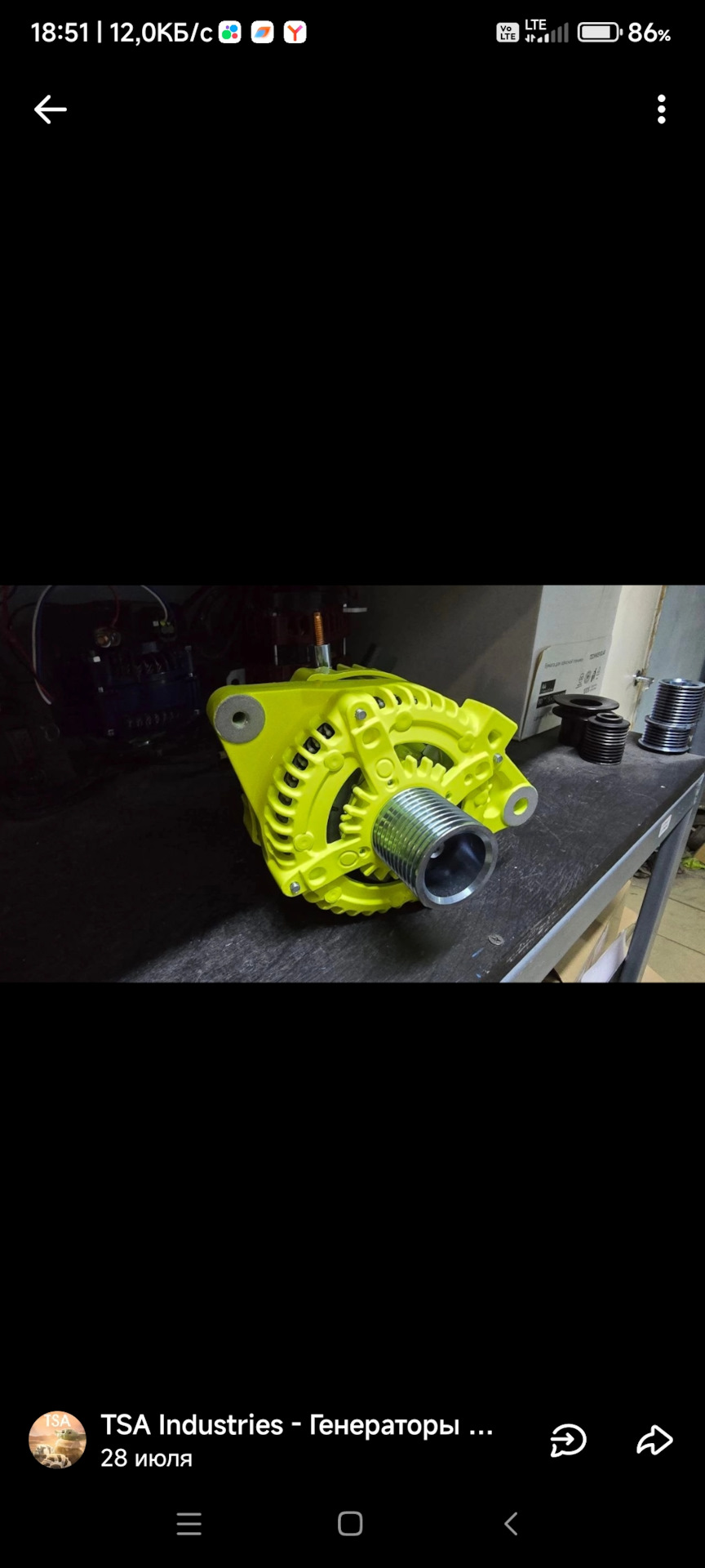

Кто помнит из предыдущих моих бортжурналов, я устанавливал генератор повышенной мощности www.drive2.ru/l/708320784849836840/, так вот выявился один странный нюанс: при резком трогании с места или при резком ускорее автомобиля появлялся кратковременный звук (РЫК). Меня это настрожило и я начал прислушиваться, просил знакомых послушать, снял его и установил родной генератор, РЫК пропал, устанавил обратно генератор повышенной мощности, начал снова пробовать, менять напряжение и т.д., РЫК всё равно был. Ну и в итоге договорился с продавцом о возврате, он был не против так как сам был в шоке, и не понимал от чего мог появиться этот звук в генераторе. Но, через не которое время(пару дней), продавец предложил вариант, с которым я согласился и вот сегодня я его поставил, от чего я безумно рад, посторонних звуков нет, напряжение при серьезной нагрузке стоит как вкопанное💪💪💪
Встал как родной, без каких либо доработок, подкладывания шайб или ещё чего то, корпуса с моим родным практически одинаковые снизу 2 уха и сверху одно (в первом генераторе было одно ухо снизу и одно сверху)
‼️Единственный нюанс это подбор ремня, так как на генераторе повышенной мощности стоит шкиф (для информации: на родном генераторе стоит муфта), соответственно шкиф меньше в диаметре чем муфта, так вот я заранее заказал ремень 6PK1220 он короче на 1см чем родной ремень (родной ремень 6PK1230) и всё равно этого много, то есть длинноватый. Как бы натянул но не так как положено, натяжителю уже некуда тянуть, а плюс он еще растянется, поэтому нужен ремень либо 6PK1210 или даже 6PK1200. Буду заказывать
Вот так бывает, очень благодарю продавца что всё решил и я как покупатель безумно доволен! (Да пришлось подождать но оно того стоит). Так что кому интересно, пишите, дам контакты человека. Как говорится проверенно лично, на Короллу е180 идеальный вариант, и уже без методов тыка💪

так это тот же генератор, что и заводской. только выносной регулятор добавили
С чего такое уверенное высказывание?
да по ним же видно, что они одинаковые. реле поменяли под выносной регулятор да покрасили))
😁😁ну ну

Добрый день в итоге какой ремень подошл подлине 210или 200
Приветствую. 6PK1200 подошёл идеально👍
www.drive2.ru/l/710683360460029958/
Спосибо большое а 6ПК1210 большой будет.просто я 2 заказал один на 1210 другой на 1200.вот как раз пришло 1210 а 1200 отменили.
6PK1210 почти на максимуме, запаса мало и возможно не хватит после того когда ремень растянется
Понял спосибо огромное удачи вам🤝🤝🤝👍

У Вас какой генератор?
TSA E250A
kiryha860
Вы случайно не у них заказывали гену не у парней из перми у них бренд TSA.Они тоже шкиф ставят.а ни муфту. vk.com/tsaindustries
Я заказывал у другого парня
kiryha860
Я у них заказал гену. Я надеюст что у нас одинаковые гены только вольтаж другой. И про ремни я заказал ремень на 1200.надеюсь подойдет.
Есть фото генератора?
Принципи как у тебя только цвет и вальтаж отличается.
👍, значит 1200 встанет идеально

То есть вы остались без обгонной муфты, так себе решение.
Оригинальный генератор всегда лучше нового ноунэйма, не читал что меняют из-за музыки.
Для музыки ставят другой АКБ обычно.
Ещё в ALT-S предохранитель ставят диод, получается +0,7-1,0V идет больше заряд на АКБ.
Друг, то что ты перечислил это всё пройденный этап и это всё бестолку, поверь мне🤝 (если интересно то в моих бортжурналах всё расписано)
Хороший генератор и AGM акб решают, но для идеала нужен Титанат, и до него доберусь😉
Титанат и надо.
На AGM нужен постоянный заряд без просадки не менее 14V, будет ли он постоянным у вас с новым генератором.
14,4V всегда или есть просадка ниже 14V после нагрева двигателя?
Генератор повышенной мощность напряжение держит даже при сильной нагрузке👍, включал ближний, кондёр и навалил баса, как было 14.4 так и осталось
Alex6112008
А на счет обгонной муфты скажу так: в маленьком городе она вообще не нужна, и так акб не успевает заряжаться от коротких поездок а тут еще муфта то дает заряд то нет, а плюс допов в машине выше крыши, как то так
