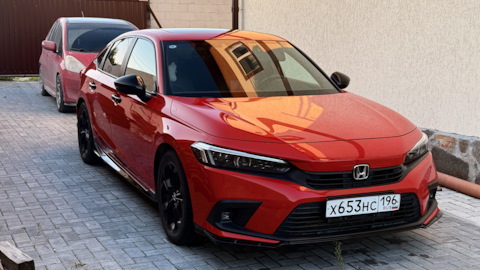

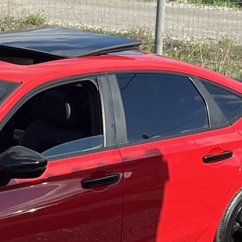

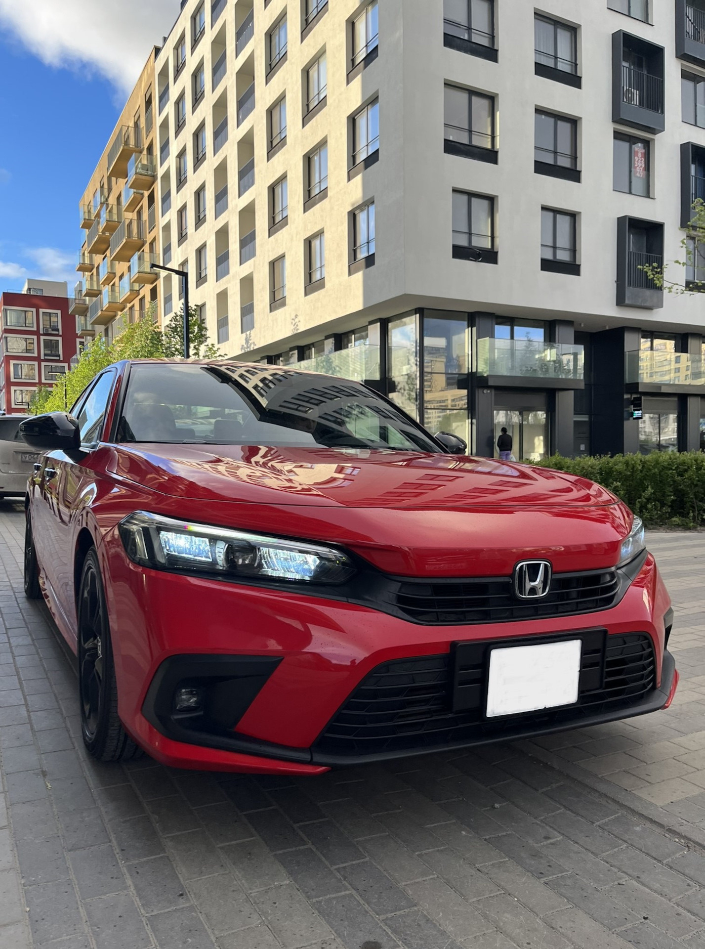

Сивик после мойки, но обратил внимание — черные детали как-то не совсем черные

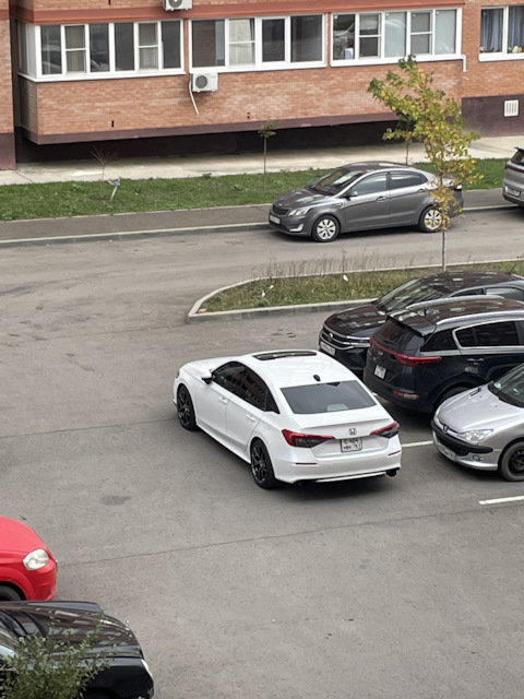

Почему-то весь пластик перестал быть черным, после последней мойки (второй мойки дома на тот момент) прошло "n" дней и заметил не сразу
В первый раз еду в детейлинг, самому ни на каких мойках отмыть не получилось, один даже сказал: "заклеивать либо красить"
Специалист по итогу с абсолютно всем разобрался,
Вердикт — на роботе не смылся воск, при t +35 (в тени) по выезду из мойки все засохло, использовали спец.химию для восстановления.

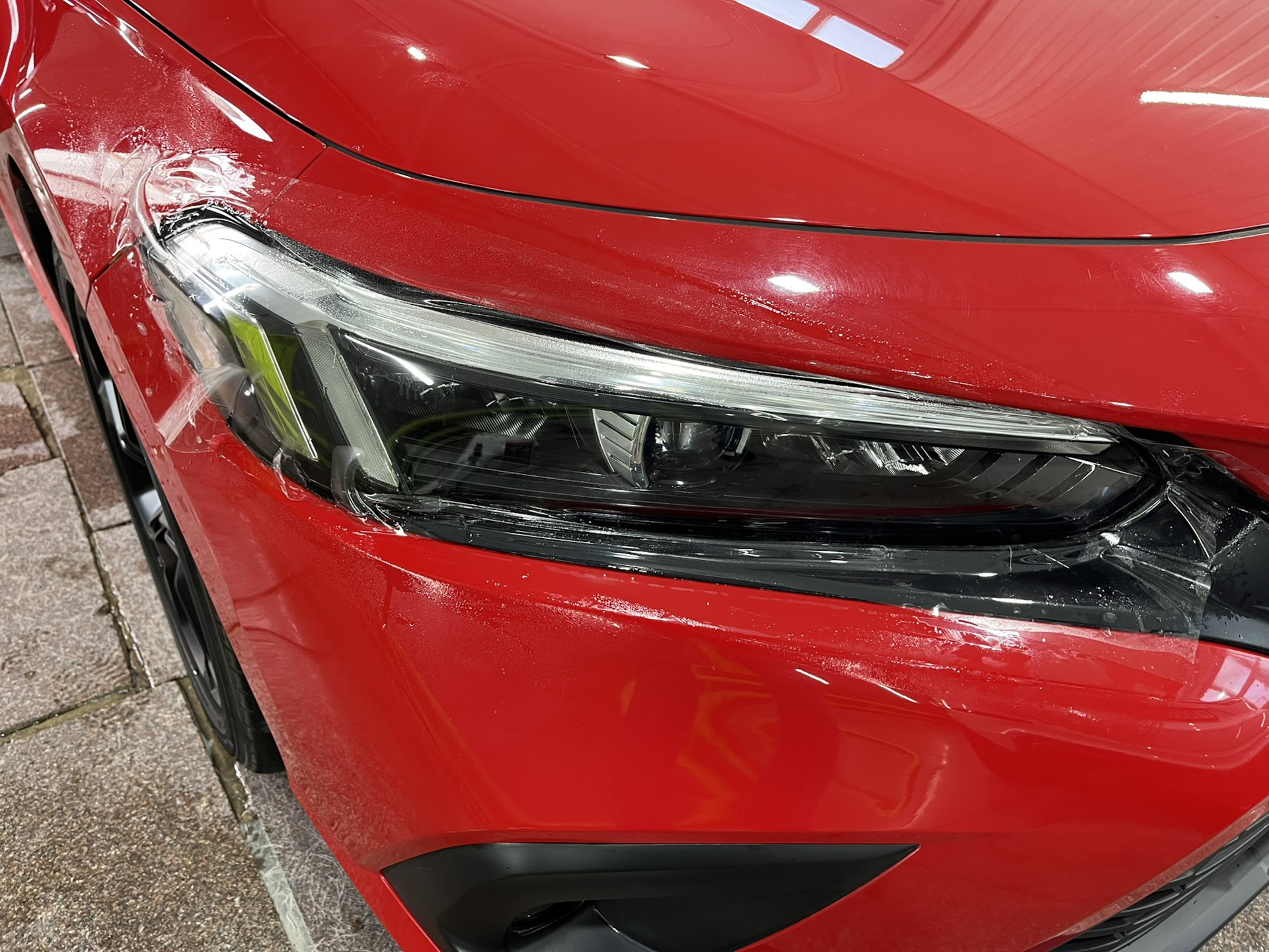

Там же заклеили фары бронепленкой
После детейлинга все что надо снова стало черным, да и в целом все красиво, решил заезжать периодически туда, понравился подход человека к делу и результат в целом

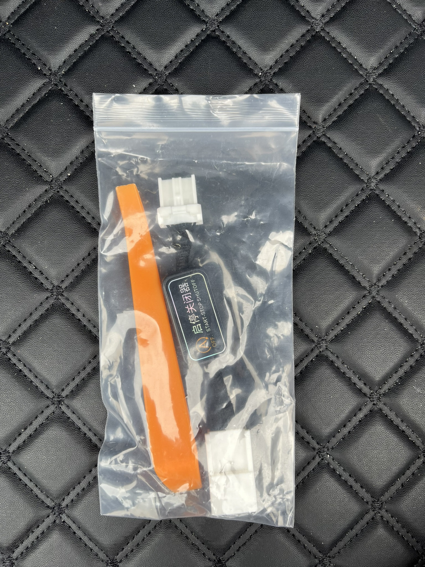

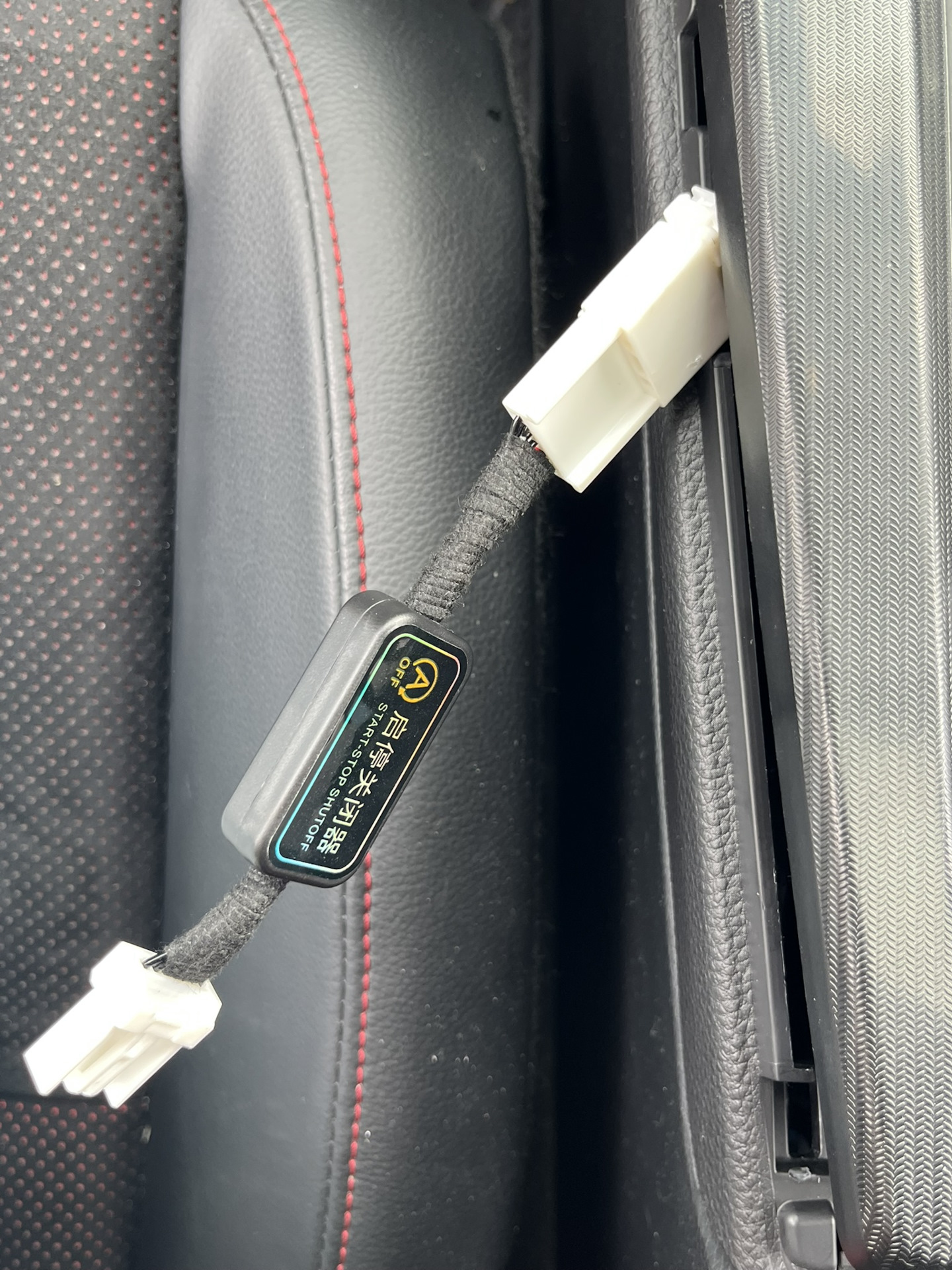

Отвратительный автостоп — никогда ранее не ждал так посылок с ali как эту, в посылке приблуда которая позволяет сделать так, чтобы мотор не глох на светофорах. Без приблуды жить можно, но при каждом запуске мотора нужно нажимать кнопку выключения этой функции, а иногда забываешь, и если так — отрицательные эмоции обеспечены.
aliexpress.ru/item/100500…526-1612899210.1719918152

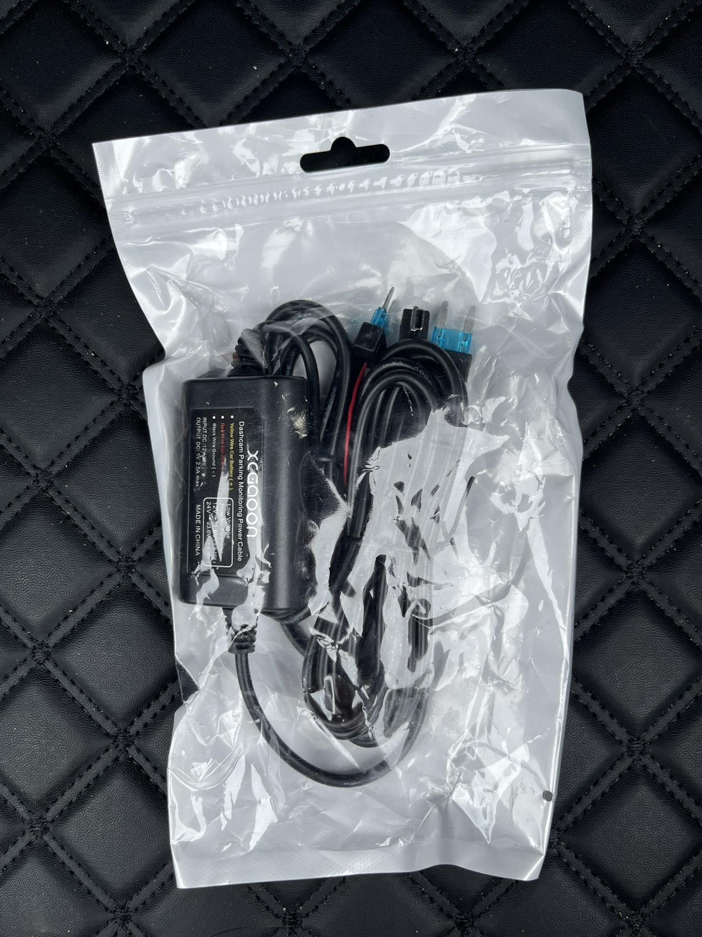

Заодно заказал комплект для подключения видеорегистратора,
Регистратор старый, от прошлой машины, снимает нормально, о себе не напоминает, никаких экранов нет, решил оставить

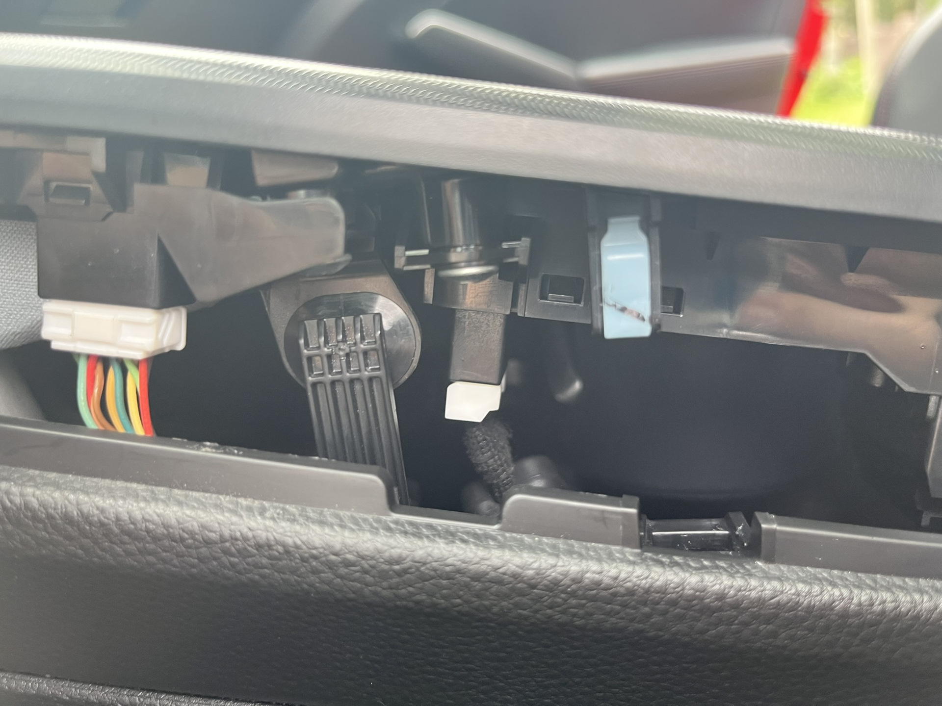

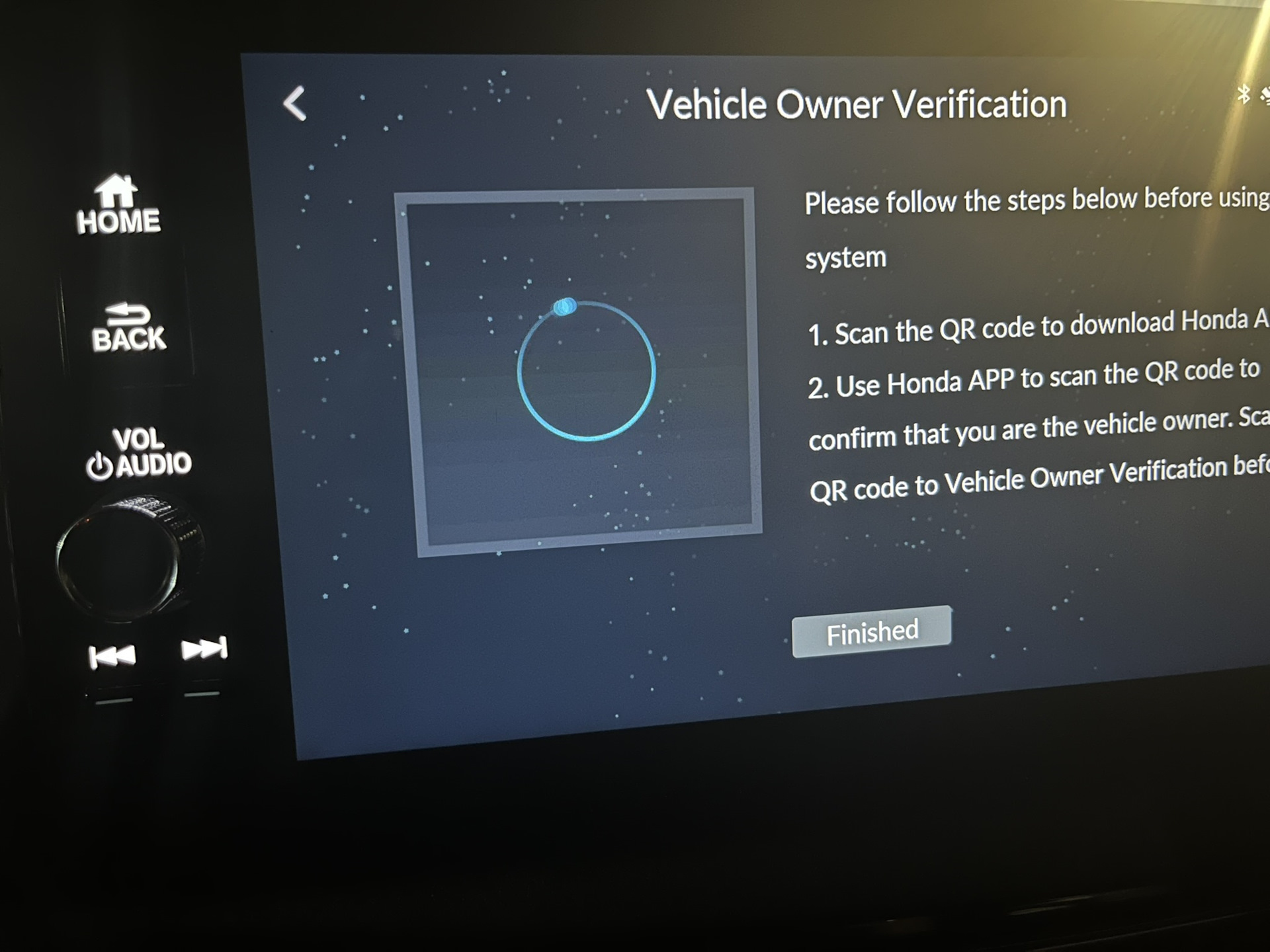

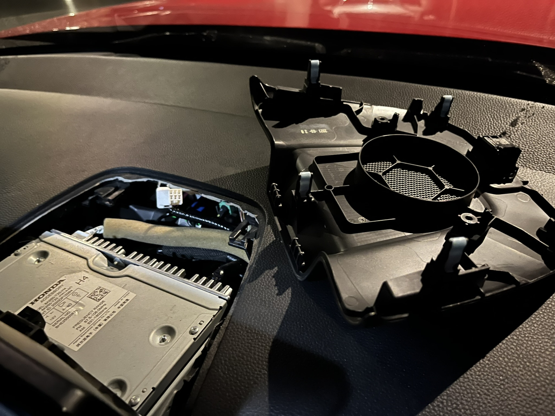

Время летит быстро — да, это знают все, но в 11 сивике сборки Китая время летит еще быстрее — причем чем западнее Вы находитесь, тем быстрее у Вас израсходуется время

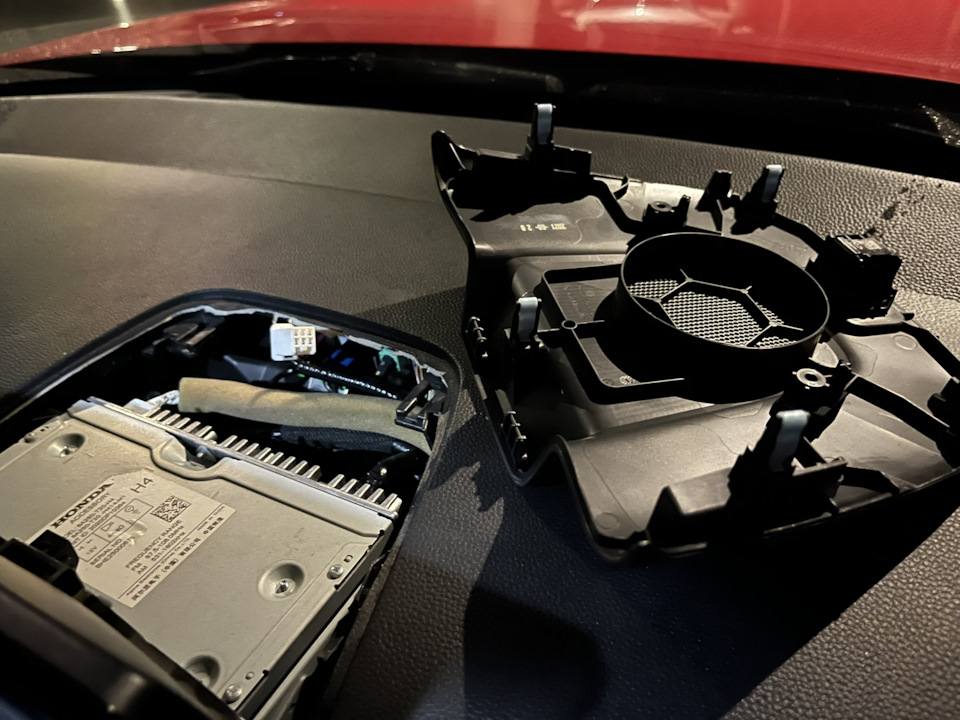

В меню ГУ настроить время возможности нет, самый популярный способ поставить местное время это отключить блок Honda Connect:
— снимаем крышку за экраном ГУ (снимается очень просто за 30 сек, например с помощью съемника из набора анти-автостопа про который выше)
— отсоединяем 1 разъем: от ГУ к блоку Honda Connect
Этот способ откладывал на потом, т.к. в ближайшем будущем планировался демонтаж/монтаж ГУ и параллельно я бы отсоединил данную фишку, а пока:
Выполнив все по аналогии с данным видео — у Вас будет местное время и снимать крышку, отключать Honda Сonnect не придется (проверено)
Но есть 1 но — пару месяцев на машине время отображалось как местное, пока я не отключил ГУ (про это будет другая история, возможно)
Теперь опция настройки времени таким способом пока мне не доступна
Если не отключать ГУ, вероятно время все еще было бы местным

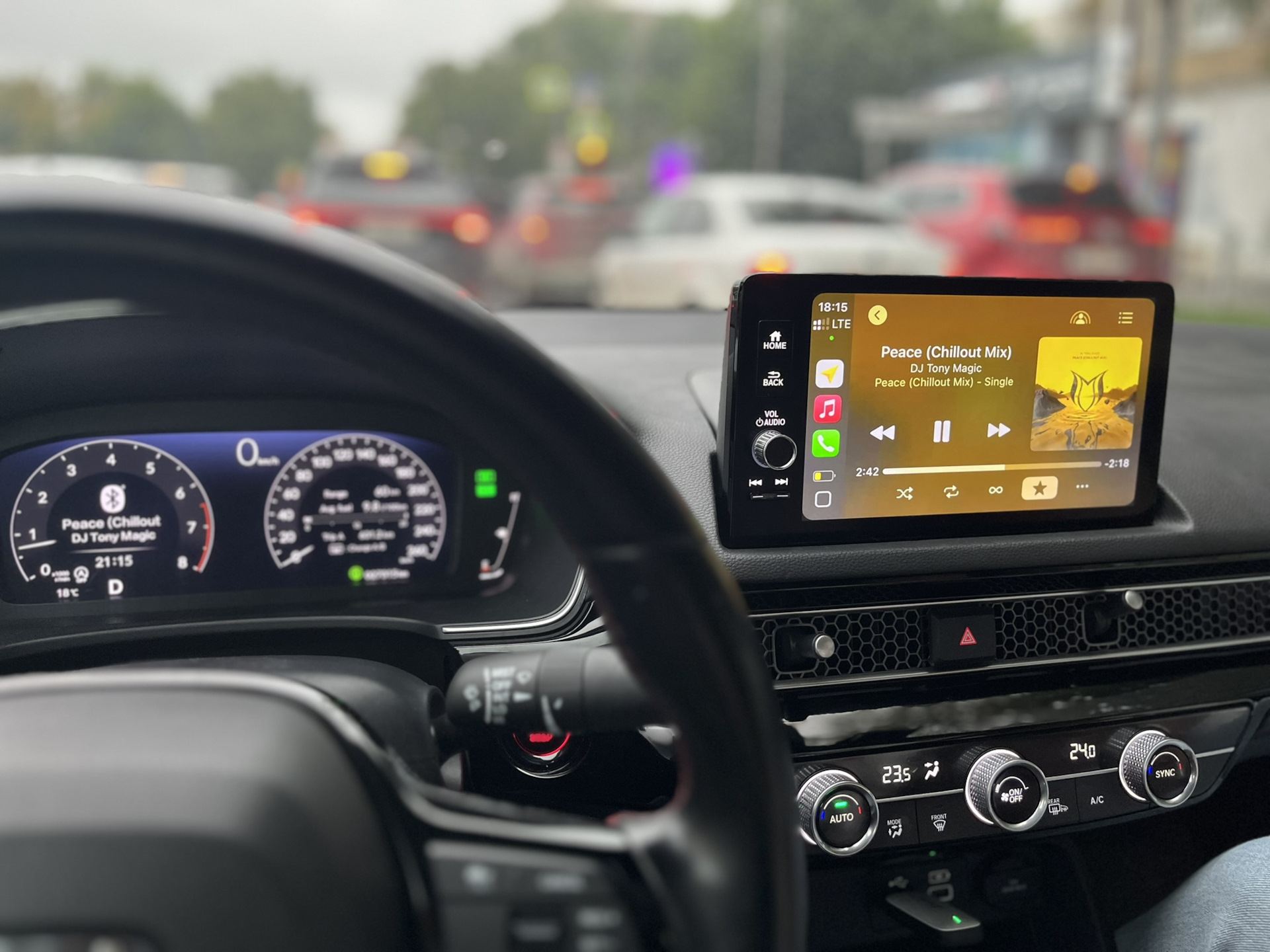

Дружище а что за высказывания про китайскую Хонду и западную часть страны😄 объясни не догоняю
Обрати внимание на кадр в котором приборка и экран ГУ, время на приборке + 3, это разница в часовых поясах между моим местонахождением (время телефона через Carplay на ГУ) и Китаем (время на приборке)
Например находясь в Иркутске время будет одинаковое (и там и там пояс +8) в Калининграде разница будет уже 6 часов — чем западнее, тем больше разница. По умолчанию не настраивается время, всегда Китай, тут пара способов как настроить

Car play есть? Или надо тоже какую то приблуду ставить?
В Китайской сборке нет, но решается приблудой, например которая в первой записи
Пришёл к выводу, что самодрочки — помойка еще та. Химоза щелочная, весь гидрофоб убила, статику не смывает… Зачем воск брал? Он же не смывается…
С воском идет сушка, помимо шампуня и воды добавляются капли воска и сушка, тариф такой,
периодически заезжал туда и на прошлом сивике когда нет очереди, удобно — 10 минут и дальше поехал, проблем не было замечено, но в этот раз что-то пошло не так, теперь не заезжаю.
Нее, Я без 2ой фазы больше на эти мойки не поеду! Весь гидрофоб слетел почти
