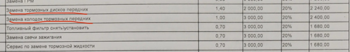

Замена дисков 2400 и плюс колодки заменить 2400. «Сеня — дичь»
Итого вышло у тебя 4800. У меня колодки в круг (учитывая что сзади барабан) + диски = 8600. Вышло дороже на 3800. Многовато, но до уровня "дичь" все же ещё далеко на мой взгляд.
Немного не точные цифры я записал. 2240+2400(замена дисков и колодок) а дичь в том что при смене дисков колодки в любом случае скидывают и работа оплачена дважды. Странно что снятие и установку колеса не плюсанули)
