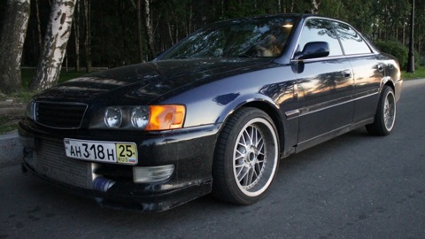

Занизил зад в ровень с передом. Поставил буст контроллер блитз, задул 0.8 и поехала она гараздо бодрее. Пробовал дуть 0.9 и как то она не так поехала. Хочу поставить насос и задуть 0.9 и так и ездить.
а вообще если уж и решил насос менять и не критично к шуму то вальбра норм но гудит п*****, но и цена 5 рублей, а от супры 10, но не шумит не гудит и т.п!
Я аеромотив буду ставить. Беднит, мне сказали когда диагностику делали мотора. И когда 0.9 ставил на бустконтроллере по поведению мотора слышно было, звук надрывный и с еле заметными рывками-провалами мотор роботал при тапке в пол+ к этому ехать начинал хуже чем при 0.8.
может свечи не выдерживали и их тупо пробивало? ху из ит аэромотив? че это за хренотень и сколько стоит? самый простой способ проверить беднит или нет, выкрути свечу и посмотри если она белая значит беднит, если ерная значит богатит если серарая — все норм. не может штатный комп беднить на штатном давлении, 0,9 это нормально для него.
поставь аутлетопайп и в стоке будет в пиках 0,83 выдавать без всяких контроллеров! вообще аутлетопайп ну или отдельно тюненный аутлет и пайп вместо катализатора это совершенно меняет машину на оборотах выше 4500 рекомендую!
Я свой аутлетопайп у Виталия20 брал он их сам делает, цена вопроса 13рублией. мозги, можно и на стоковых мозгах у них карты до 0,93 зашиты. цена 4.5 это скорее всего кетай… да еще желательно трассу какую нить отличную от стока, так как аутлетопайп на выходе 76мм, но по фланцам подойдет и на сток трассу, у меня выхлоп ТРД так там в начале под сток катализатор 65мм ну ничего подошел через прокладку от инжекторной ГАЗели!))
родной, вроде хватает, тем более что штатный что бустАПный мозги для перестраховки переливают чуток, по этому я не парюсь! в данный момент езжу на стоковом давлении, 0,82 бустконтроллер даже не включаю!
