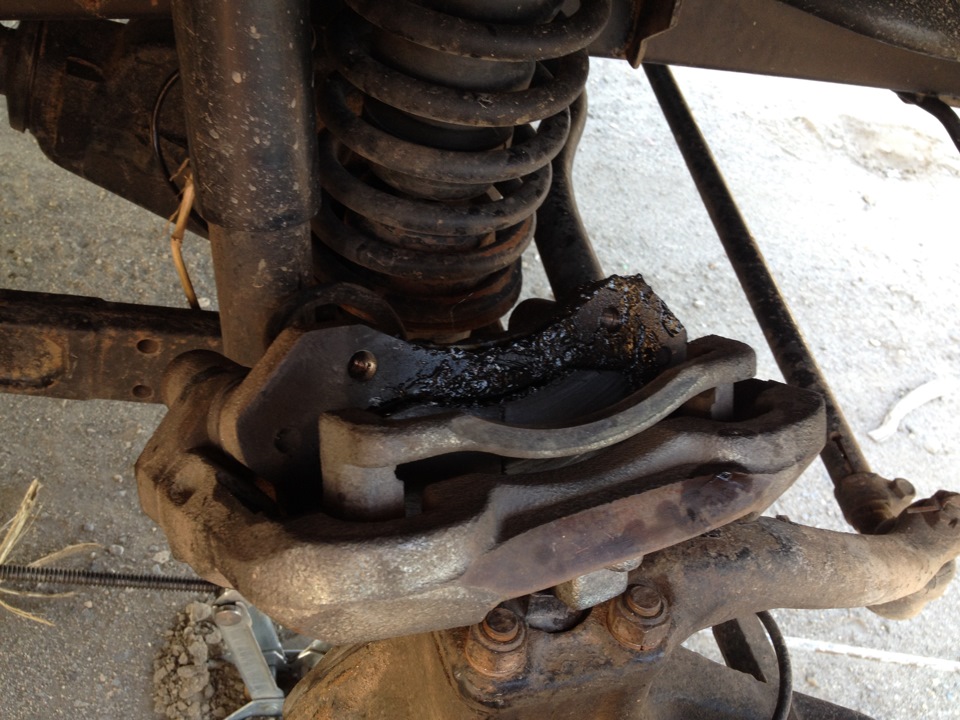

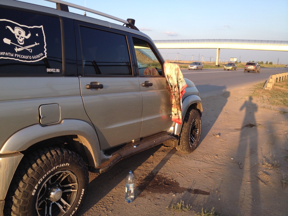

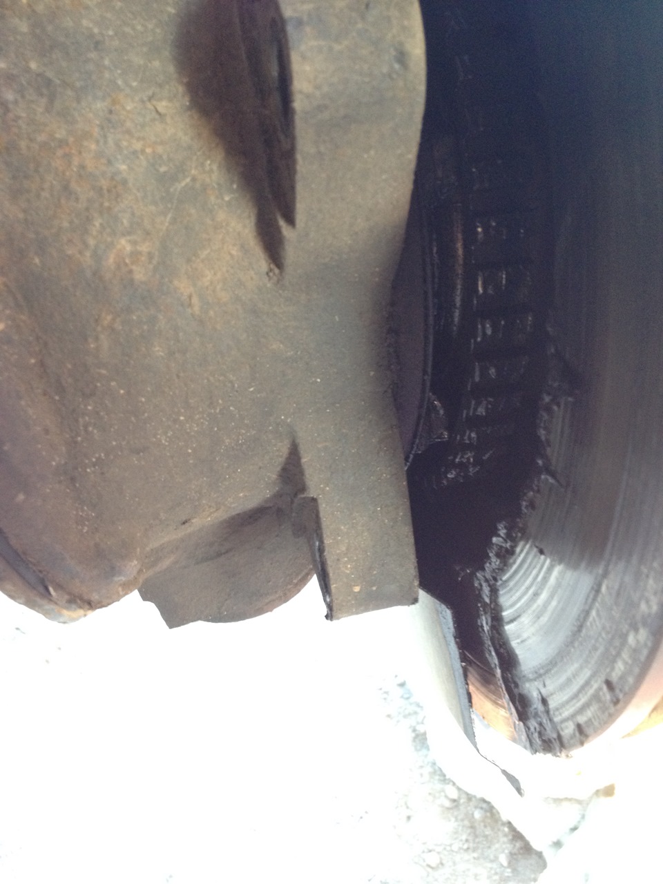

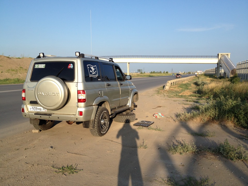

Не так давно я в очередной раз менял правый ШРУС. Как то не везет мне с ними. Причиной его скоропостижной гибели было наличие воды и отсутствие смазки. Всему виной сам. Ну так вот. Замена прошла успешно. Вонзив новый, я принялся набивать его смазкой. Делал это с таким усердием что аж весь огромный тюбик иуда напихал. Не тот что в комплекте, который маленький а тот что из магазина раза в 3 больше)))) И катаюсь довольный. Побывал в Москве, у себя покатался, в Волгоград поехал и все отлично. На обратном пути из Волжского захотелось мне резво покататься от светофора до светофора. Я понимаю что Патриот не для этого но все же))) У очередного светофора чувствую запах не понятный и в зеркале вижу сизый дым. Сначала подумал что это от впереди идущего Камаза. Но нет Камаз впереди а дым сзади. И тут обгонявший дядя на пузотерки по правому ряду сигналит и показывает мне на колесо. Останавливаюсь на обочине. Подхожу к колесу и чувствую запах этой самой смазки, только чуть поджаренной)) От переизбытка и высокой температуры её выдавило прямо на колодки и при торможении она начала дымить. Но нас такой херней не испугать. Все инструменты с собой, сейчас разберу вытру и дальше поеду. Эх буквально года 3-4 назад я себе даже представить такого не мог. Раньше любая поломка на трассе вызывала панику и обзвон всех друзей с криками о помощи. Не знаю то ли я чуть повзрослел то ли машина на меня так влияет. Снял чистую футболку, закинул в салон и принялся за работу.

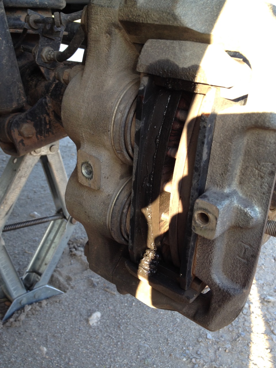

Сняв колесо и суппорт передо мной открылась вот такая картина.
Все вытер как смог. Разбирать дальше не стал. Принял решение что до дома доеду спокойно и все будет хорошо.
Добрался до дома абсолютна без проблем. Больше смазка не вытекала. Но все равно надо полностью разбирать и удалять лишнее.

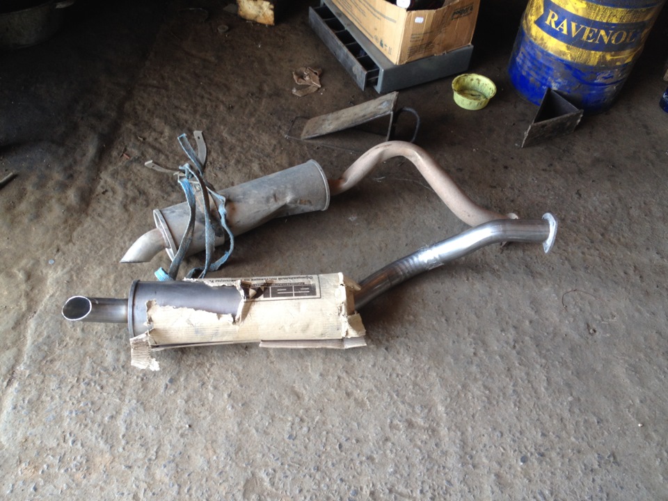

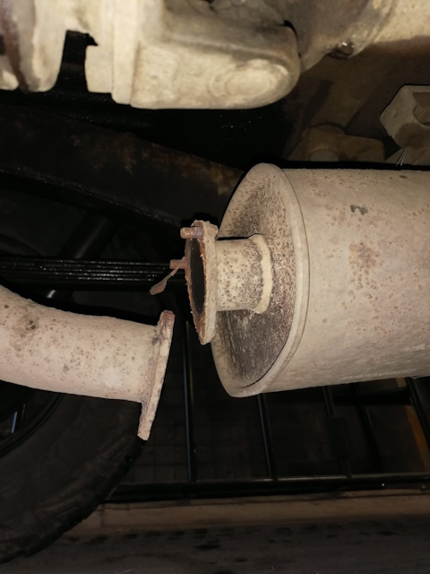

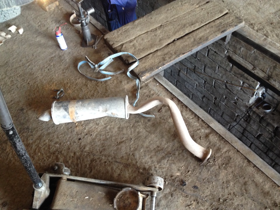

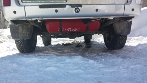

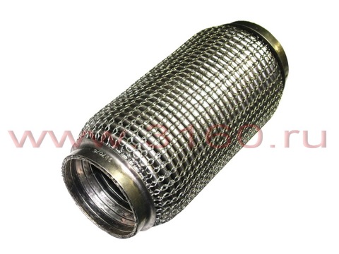

А сегодня наконец-то установили новый резонатор.
Старый восстановлению не подлежит))) Его загнуло в четырех местах. Хоть и без него звук был прикольный. Постоянно прикалывался по вечерам во дворе. Когда проезжаешь мимо забитой парковки, поддаешь газку и от вибрации у всех машин срабатывает сигнализация)))) Не знаю по чему но меня это забавляло. Но все таки бас от него уже поднадоел.
Установили новый почти без проблем. Пришлось немного подогнуть. И теперь тишина.

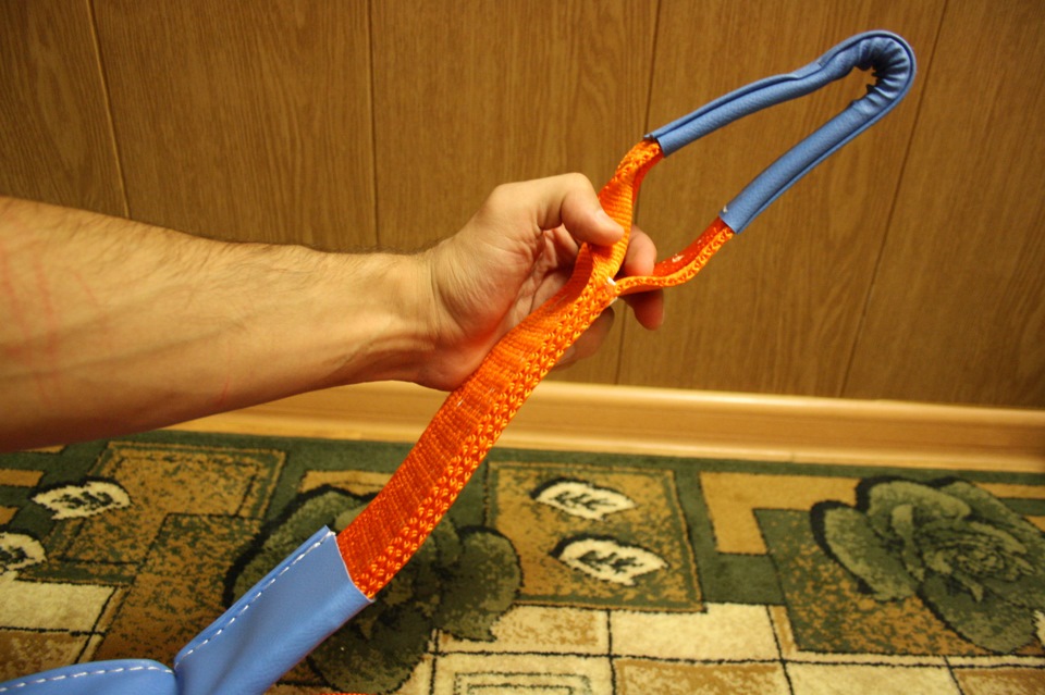

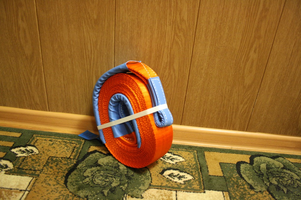

P.S. Прикупил наконец-то динамическую стропу и перчатки.
Как то долго мне не удавалось её приобрести. То не было в наличии то не когда было в магазин заехать. А китайскую за 5000р. брать я даже не собирался. Купил T-Plus Стандарт 9т. 9м.
С виду все качественно. И вызывает доверие. Да и обзоры в интернете нормальные. Время покажет))
