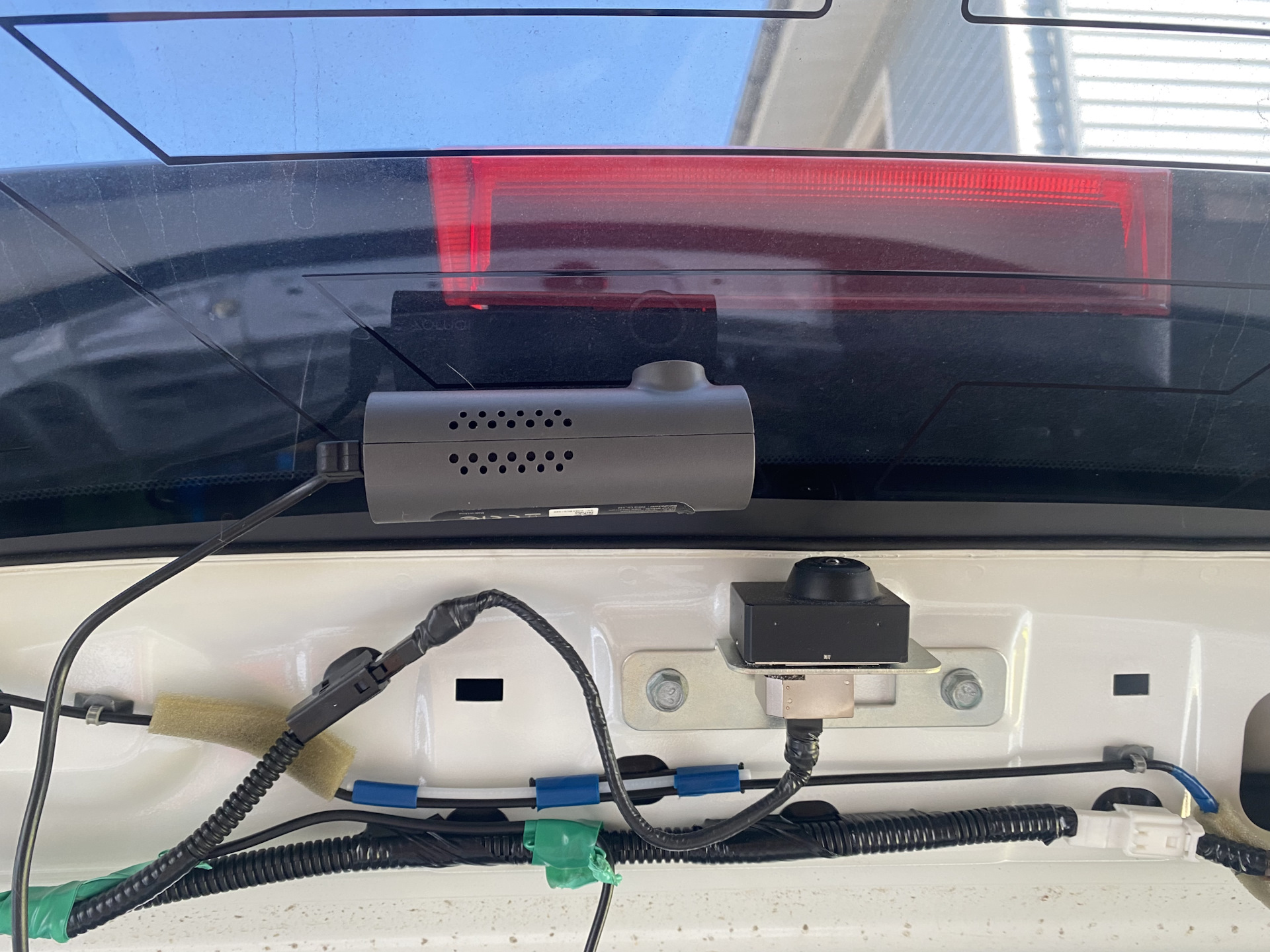

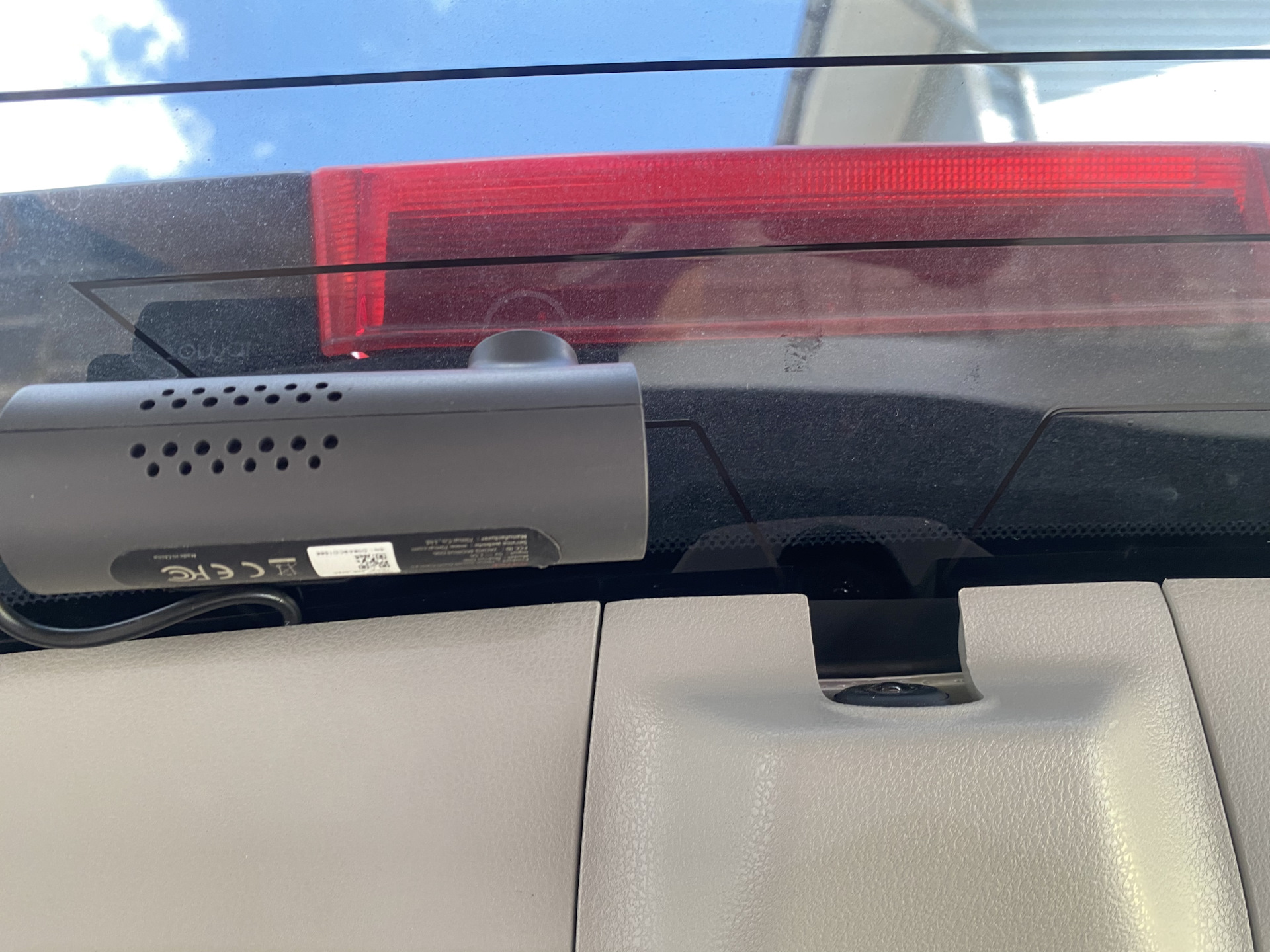

В связи с тем, что развелось множество долбоящеров на дорогах, решил установить задний регистратор.
Был у меня один 70mai, его и поставил.

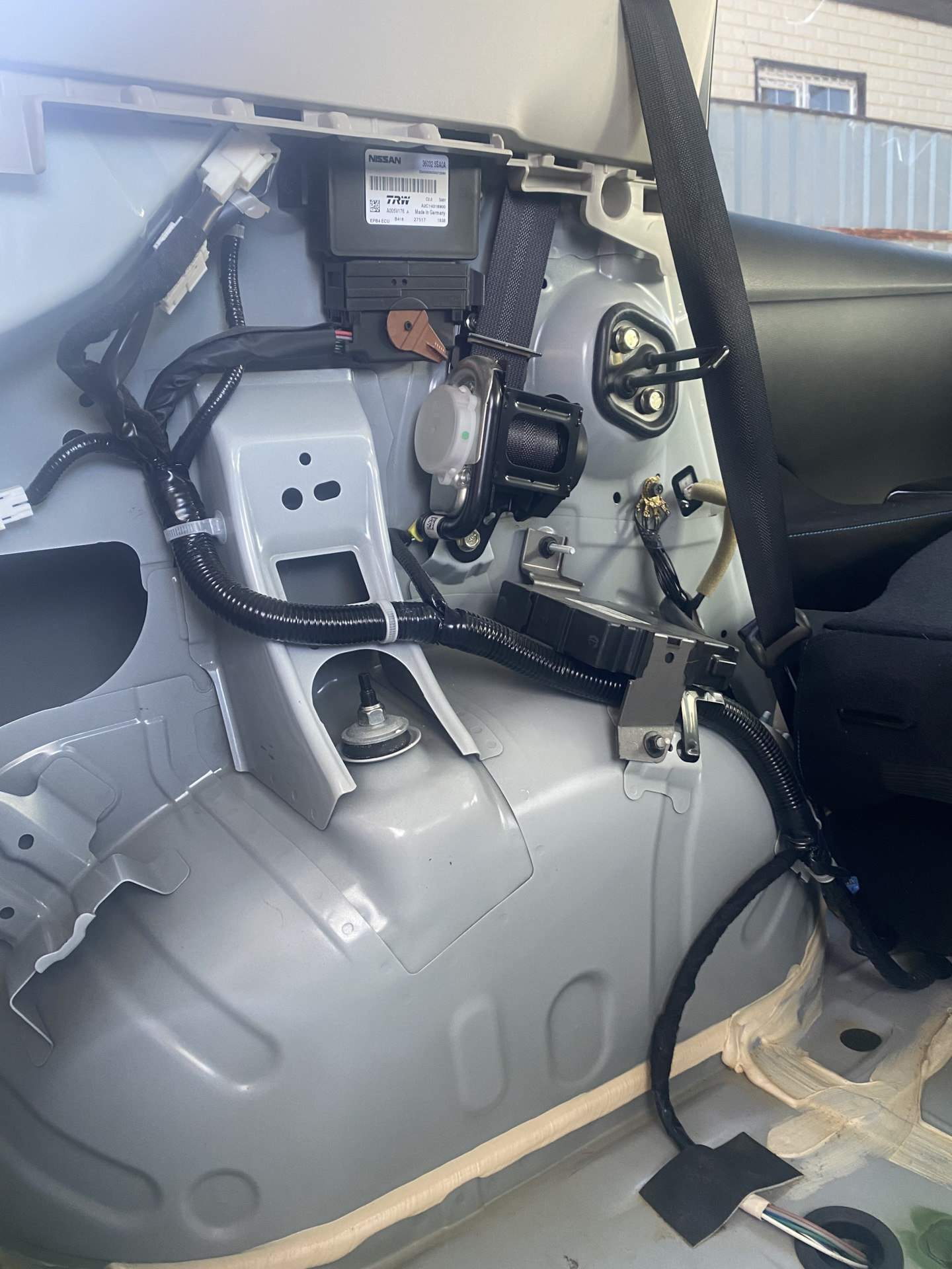

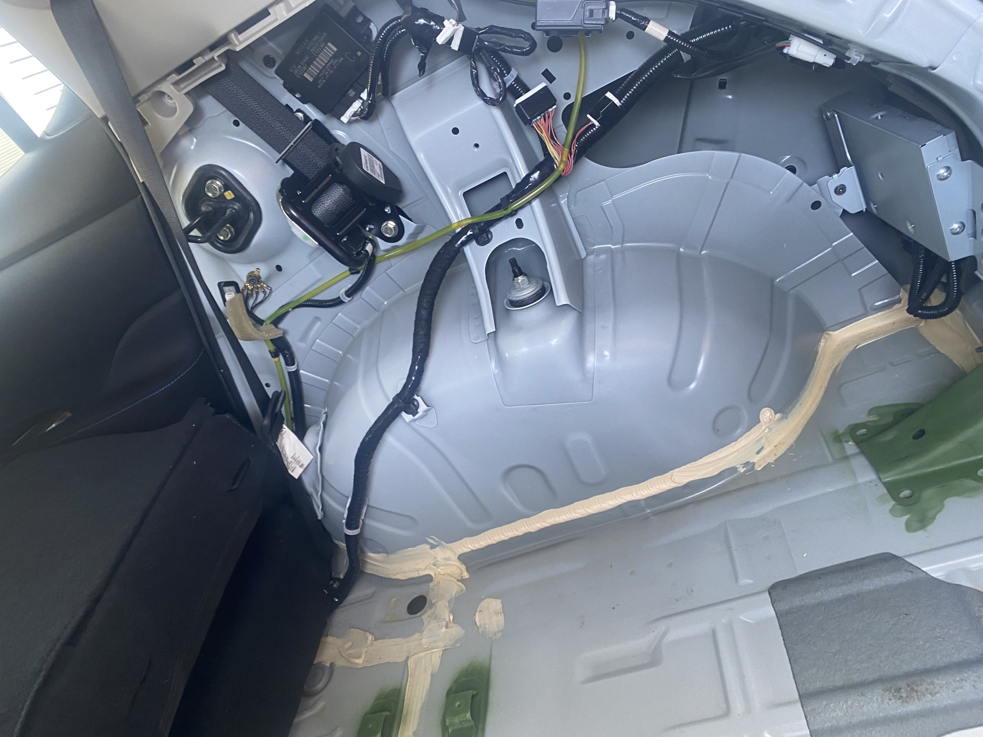

Так как нужно было прокинуть питание, то нужно разбирать пластик дверки и самого багажника.
После недавней эпопеи с переделкой пластика на азе0, это для меня сущий пустяк, там все абсолютно идентично.

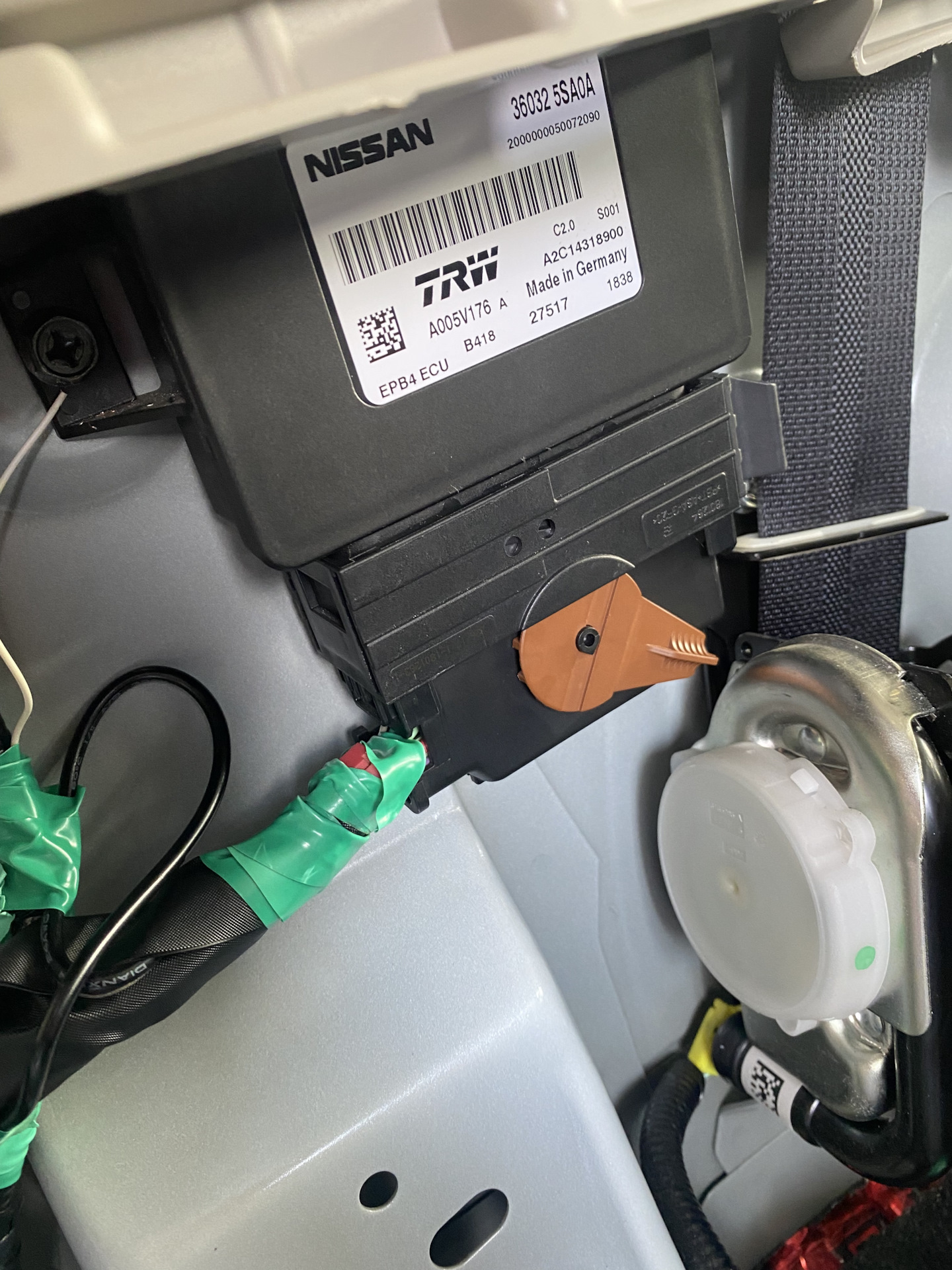

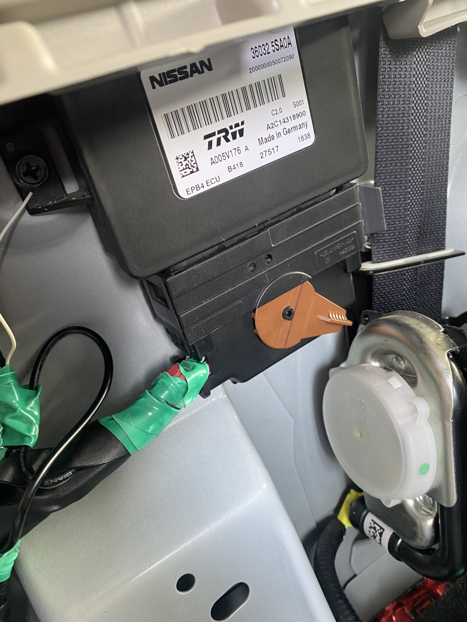

Из нюансов- повозился со начавшими ржаветь кронштейнами, вопрос откуда вода, остаётся пока открытым, возможно крепление фары негерметично. Так же, питание регистратора взял от блока управления стояночным тормозом, серый провод, идущий на контакт 22. Можно брать и справа, там тоже есть на блоках сигнал “power on” или +12в, при включённом зажигании.

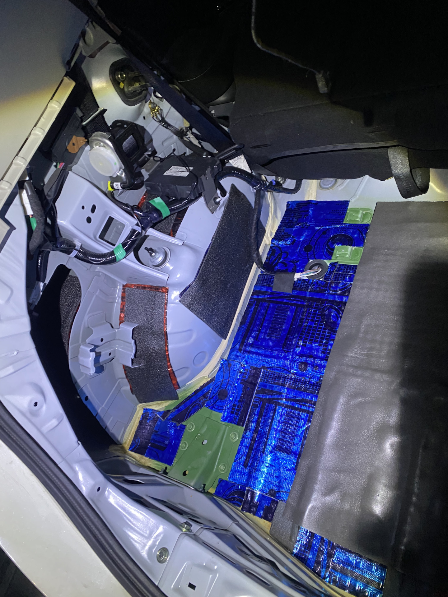

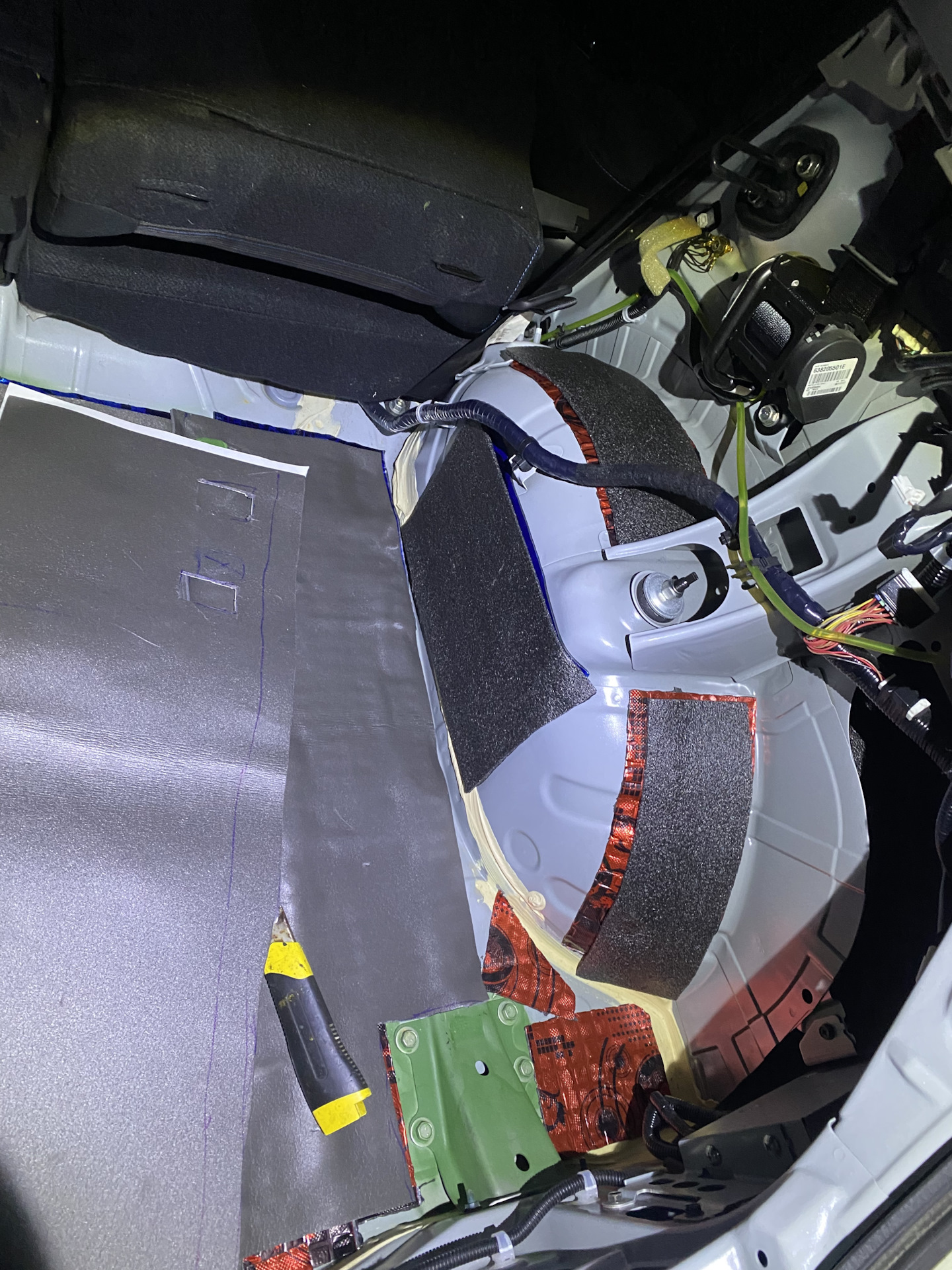

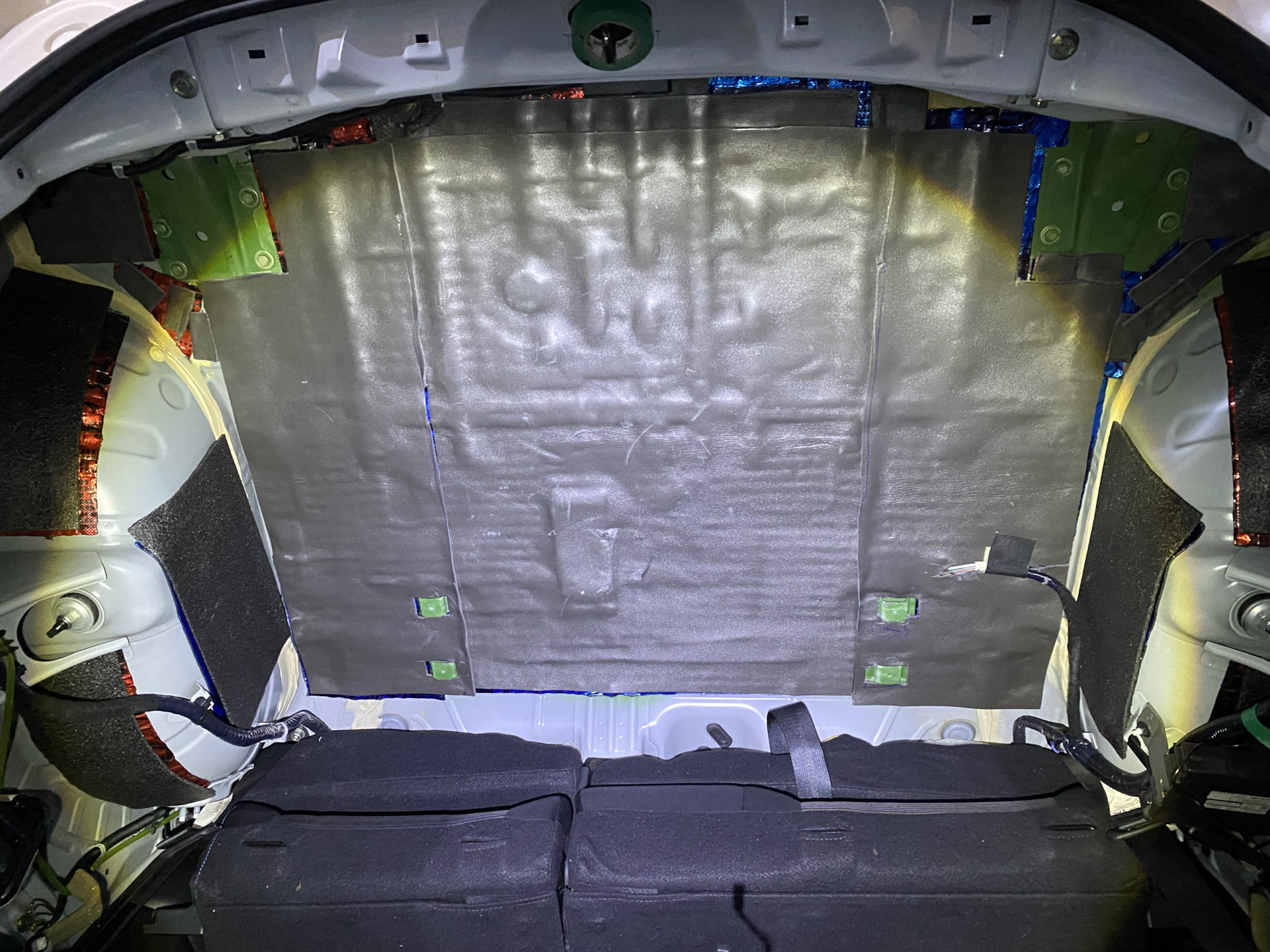

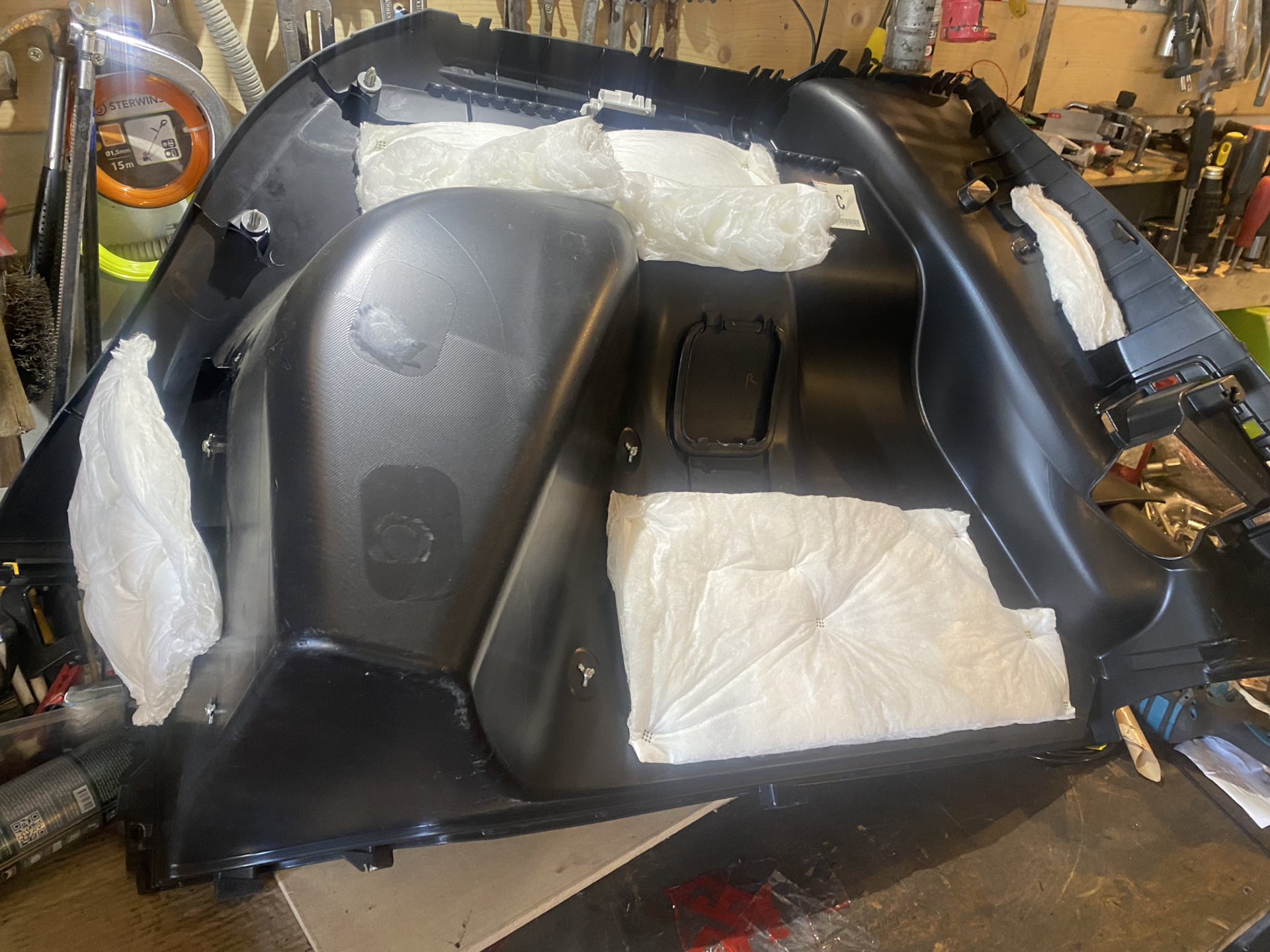

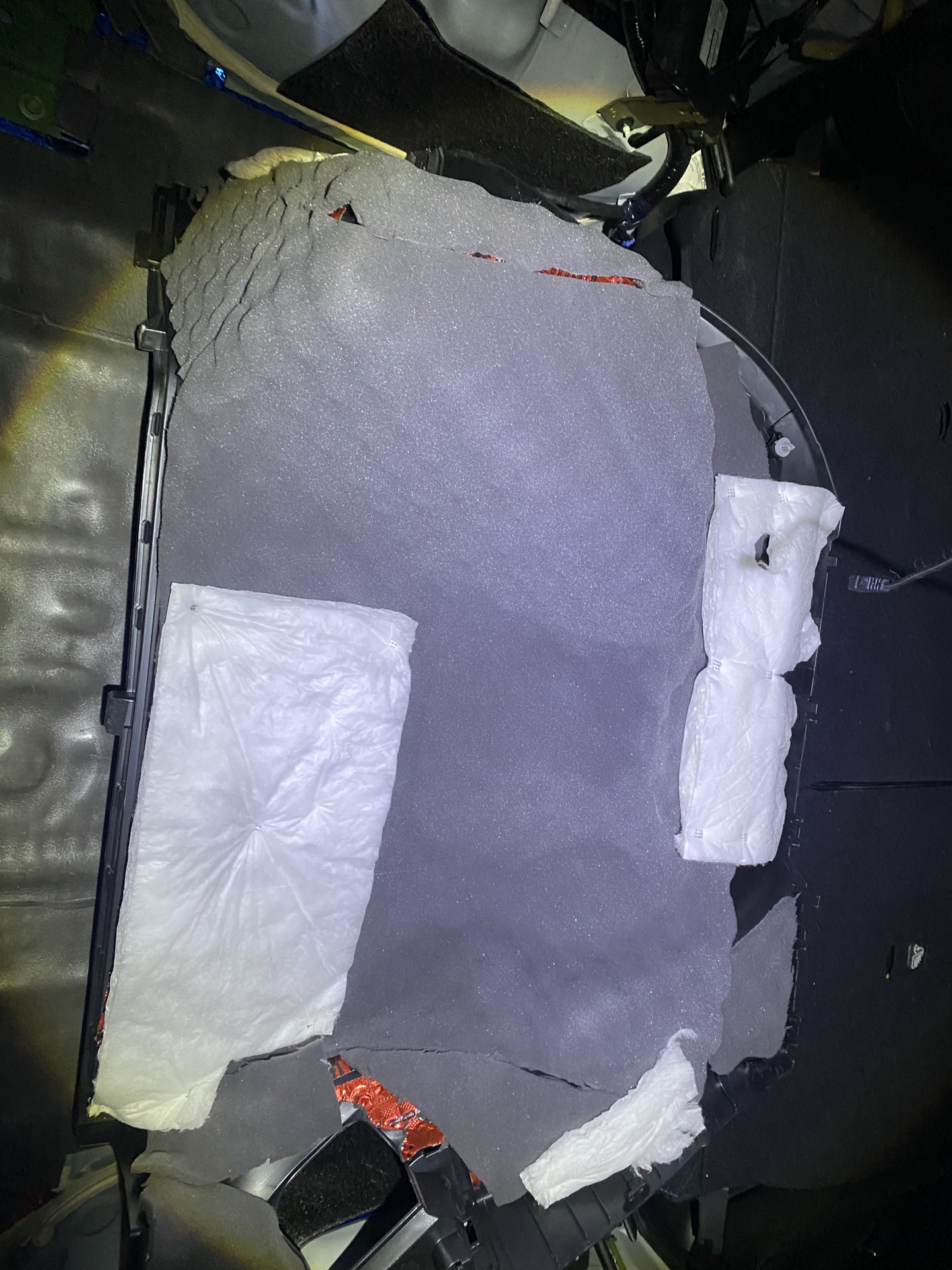

Раз разбирать, заодно можно и побороться с шумом. Сказано- сделано.
В целом ничего сложного. Заодно задул антикором нижний шов дверки багажника.
Комментарии 2
шумка эффект дала?
Пока не совсем понял.
