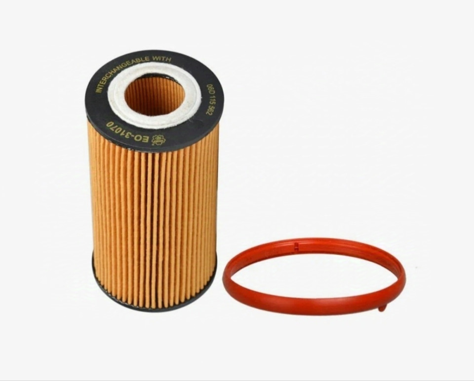

Заменил масло и масляный фильтр.

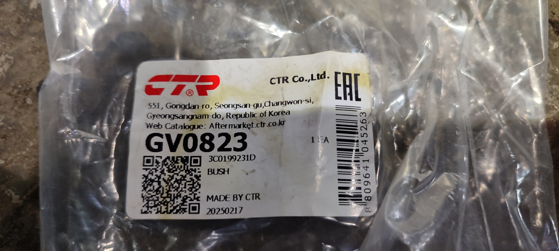

Фильтр масляный SAKURA EO31070

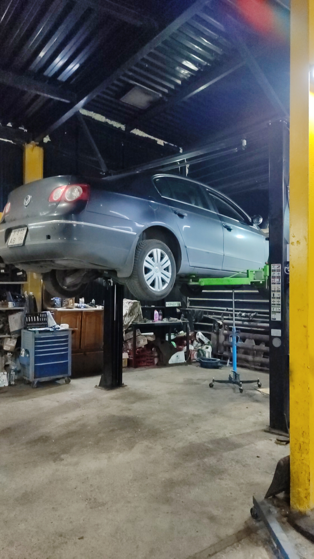

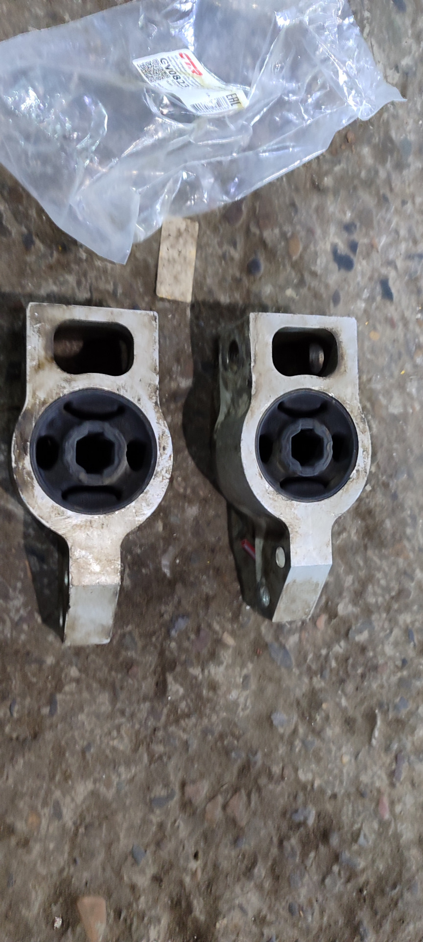

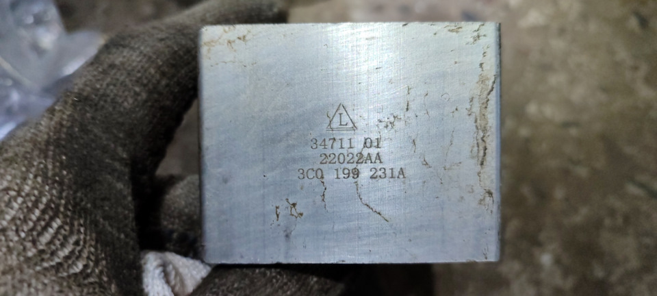

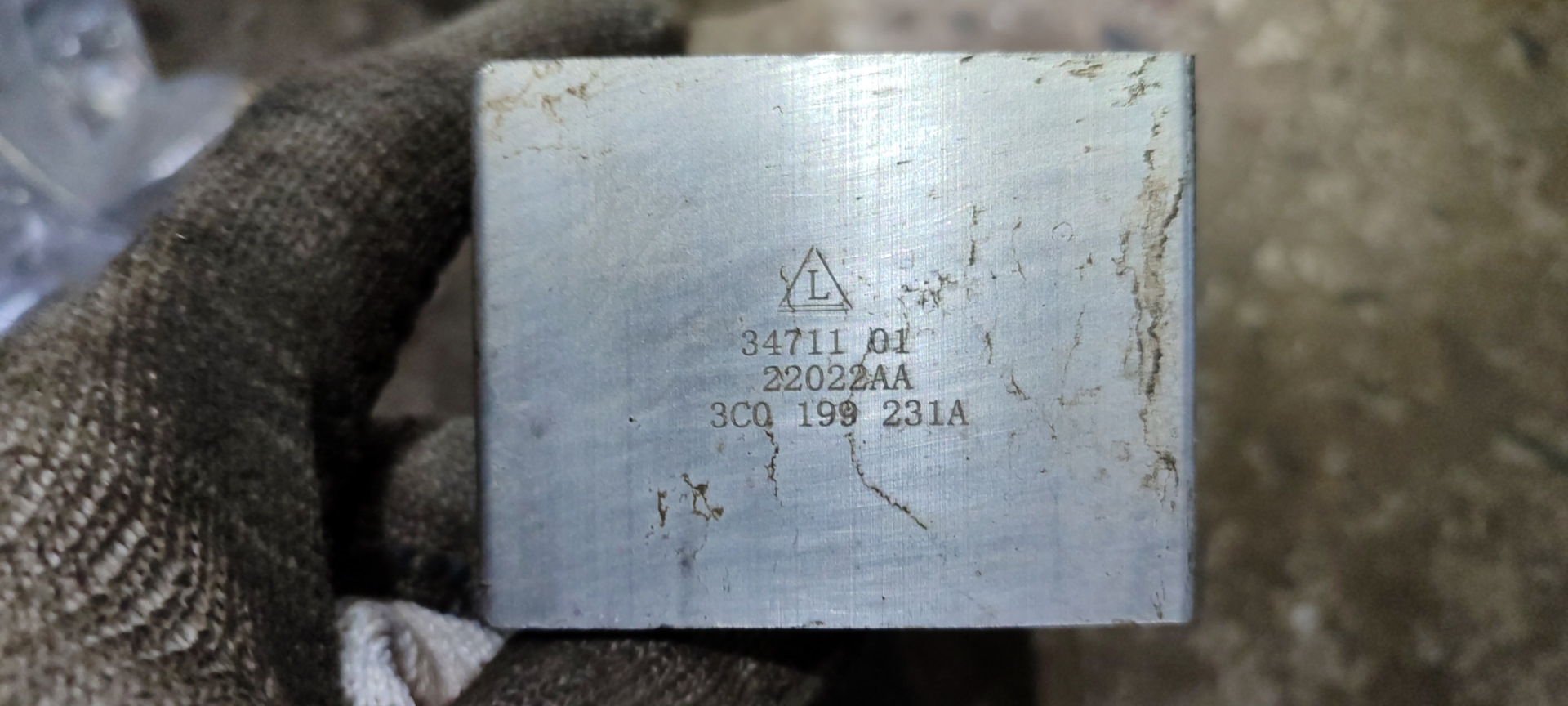

Также при замене масла проверил подвеску, пока машина была на подъемнике. Выявил растрескивание задних сайлентблоков передних рычагов. Вчера нашел в наличии в городе сайлентблоки, сегодня утром забрал.
Ну и соответственно сразу на сервис самообслуживания, заменил.
Про замену писать особо нечего, на подъемнике все меняется просто и довольно быстро, я без особой спешки поменял за час.

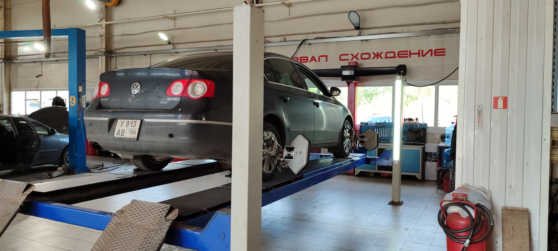

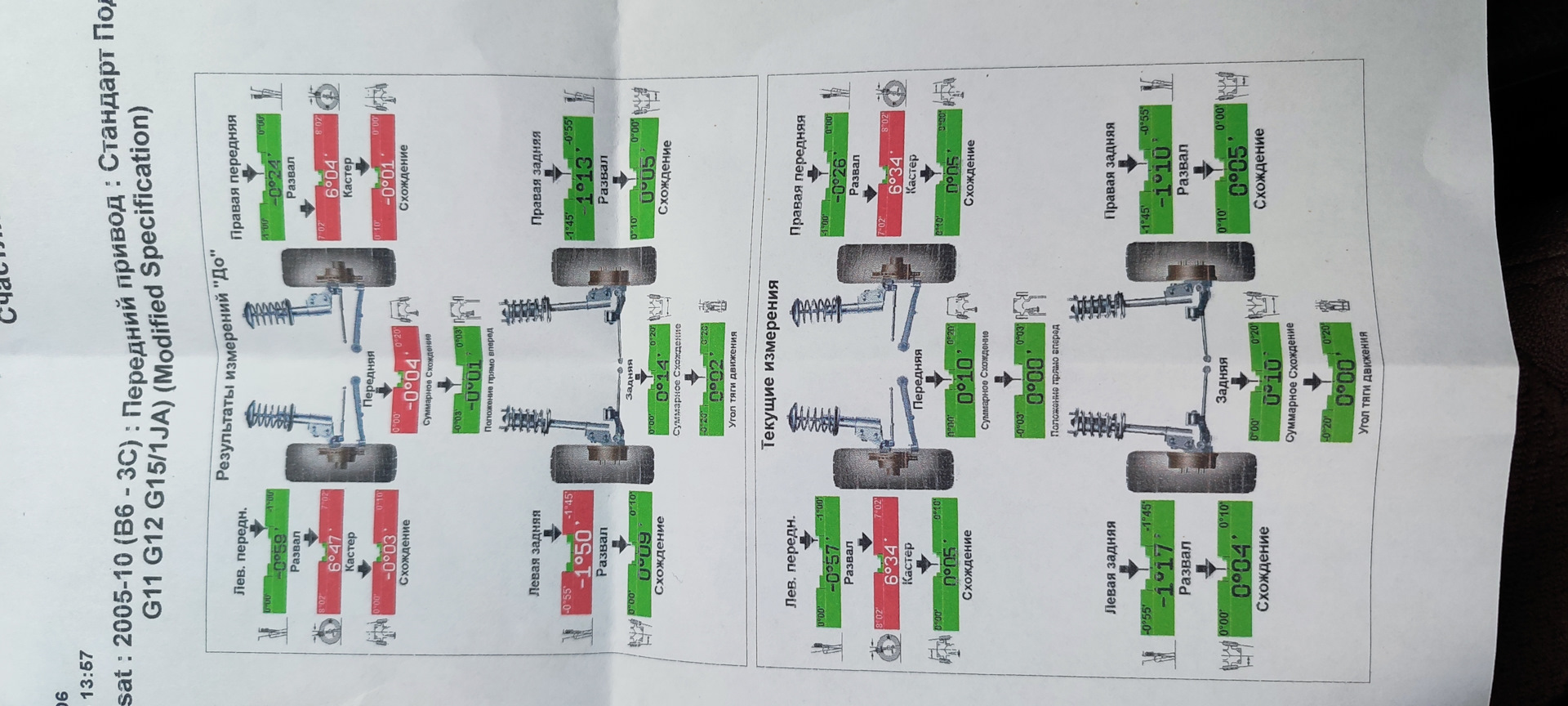

После замены едем на Развал-Схождение и делаем полную проверку и регулировку.
Теперь про ощущения после замены сайлентблоков. До замены у меня был эффект подруливания, особенно на колее. После установки новой резины машина стала устойчивее, но все равно как говорится, не то пальто.
А вот после замены сайлентблоков, я выехал из сервиса и сразу понял, вот оно, машина едет как по рельсам.
Причем сайлентблоки не были разорваны, но были уже сильно глубокие трещины.
А после регулировки Развала-Схождения вообще машину не узнать, никаких подруливаний, не таскает по колее, реально как транвай по рельсам.
Так что теперь я доволен поведением машины, подвеска стала собранной и можно сказать более острой.
