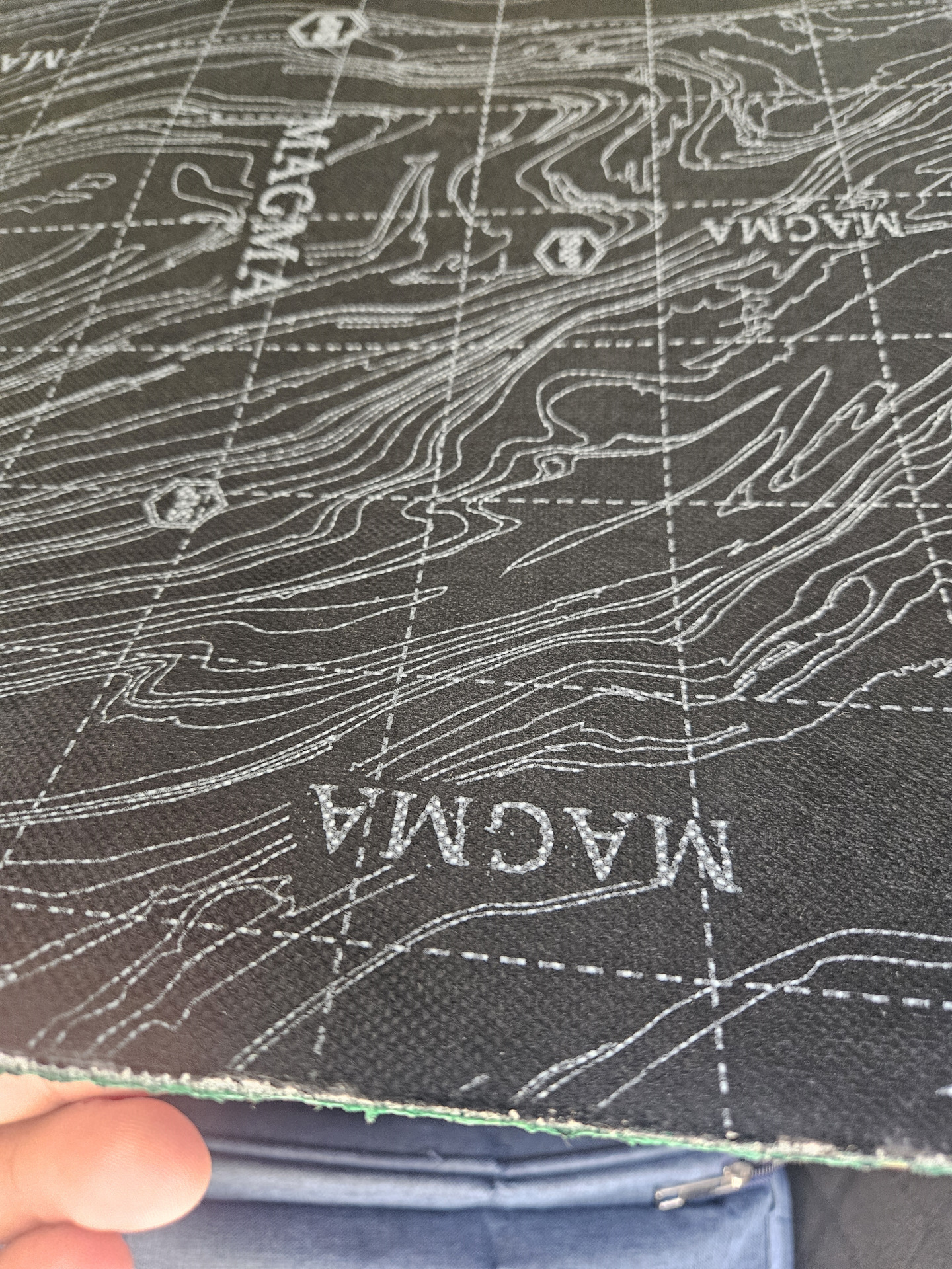

Понимая тот факт, что скорее всего на Весте я еще покатаюсь длительный период в силу того, что имеются другие приоритеты на ближайшее время, а китайщину я брать не хочу и не буду по собственным убеждениям, решил я сделать полную шумоизоляцию всего автомобиля, без фанатизма так сказать, но при этом улучшить шумовые показатели внутри салона. Учитывая, что двери я шумил и вибрил практически в самом начале владения автомобилем с целью улучшения звука, тем самым я себе возможно сократил время на работы, кстати сказать планов по отделке крыши я тоже не имею, ровно также, как и не вижу в этом смысла.
Было приобретено:
— 7 рулонов акустического поролона с пропиткой STP;
— 2 упаковки виброизоляции STP Aero Premium (упаковка 10 листов);
— 4 рулона шумоизолирующего материала для напольного покрытия на основе вспененного каучука;
— 5 листов изолирующего материала «MAGMA;
— 3 литра обезжиривателя и рулонные отрывные полотенца.

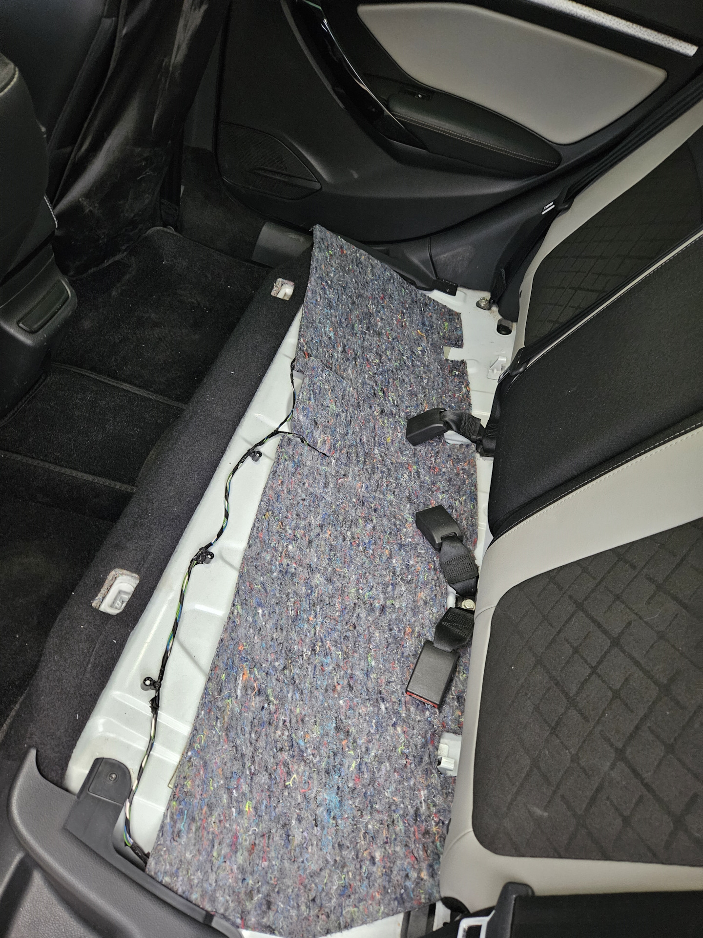

После того как выспался с дороги я решил пойти в машину и добить дело до конца. Скинул задний диван, сняв передние сиденья, подразобрав центральные стойки от пластика и убрав заводской ковролин я принялся к сухой уборке и обезжириванию поверхностей.
Понимая, что времени не так много, делал всё в темпе и без лишних перекуров, что позволило управиться до конца дня и всё успешно завершить.
Лично для меня самое сложное было во всём этом процессе это прикатка виброизоляции, т.к. она занимает время на раскройку, затем прикладку и уже потом прикатку по месту.
До заднего дивана всё было укрыто виброизоляцией и вспененным каучуком, а уже оставшаяся часть пола была укрыта виброизоляцией и «МАГМОЙ».
В качестве теплоизолятора использовал штатный материал, который был уложен под карпетом.

Резюмируя, что могу сказать, шума и вибраций в автомобиле действительно стало меньше и примечательно, шум сместился к тем частям, над которыми я не работал и это – ТОРПЕДО. Весь трансмиссионный шум теперь идёт со стороны торпедо, и он жутко бесит, сам я не решаюсь и вряд ли решусь туда лезть, тем более что цена вопроса в профессиональном ателье не так велика, оставил это дело на следующий год для профессионалов. Прямо скажем, что шум есть еще со стороны окон, но его победить без установки двойного остекления думаю невозможно.
В любом случае результатом работы я полностью доволен, где-то может быть можно было сделать лучше и применить какие-то иные материалы, но делал по финансовым возможностям и для себя, повторюсь задача не стояла делать из автомобиля студию звукозаписи и катать бешенное количество виброизоляции с кучей материала результатом которого является утяжеление и невозможность потом всё закрепить на заводские клипсы!
