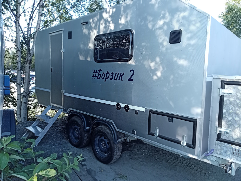

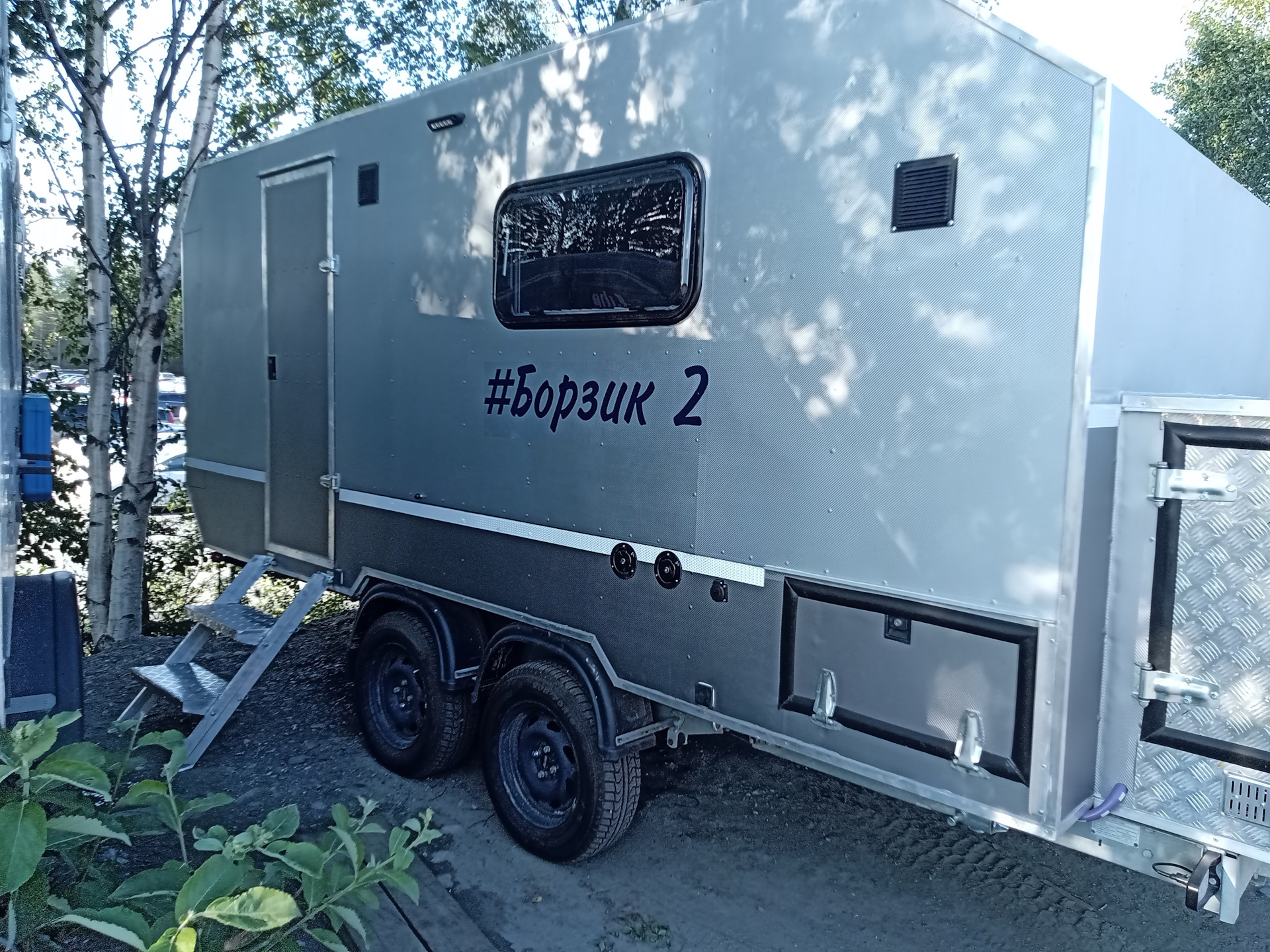

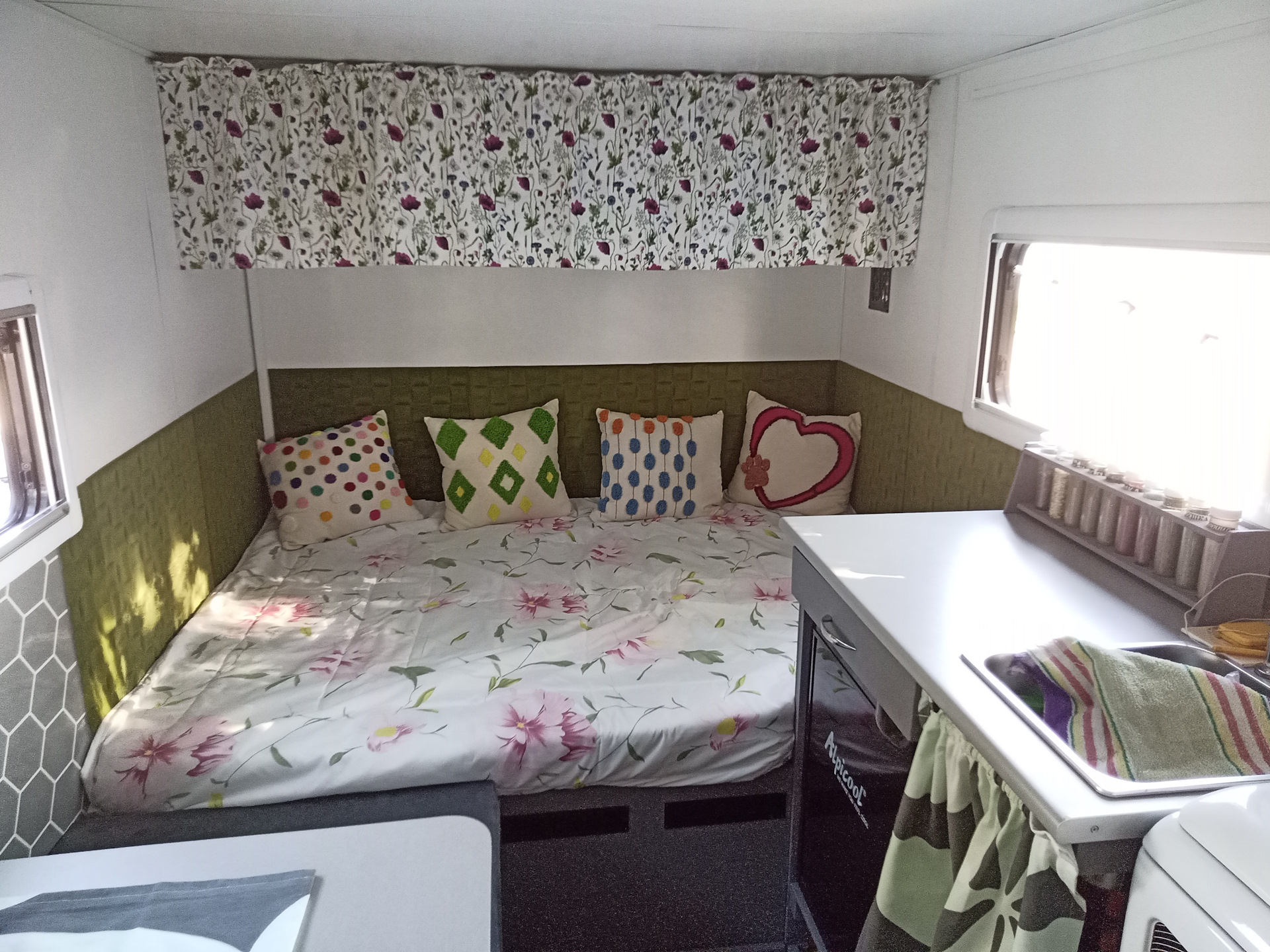

Много прошло времени от покупки прицепа и кучи алюминия, в профиле и листах до того что на фото сейчас.
Можно быстрее, но работа по починке чужих авто, да и свои дела всякие разные отвлекали постоянно.
Опять же когда делаешь бегом, то после либо приходится переделывать, либо мириться с тем что сам же и набезобразил.
Поскольку был уже #ПроектБорзик то есть и понимание, что нужно именно нам.
А нужно, чтобы прицеп был как можно легче, но при этом двухосный, в полный рост и отсутствием полок в районе голов. Ящики, двери шкафов, а нафига?
Каждая деталь имеет вес, любая фурнитура, замки, салазки, петли стоит денег, ну и собрать всё в кучу это тоже время и опять же деньги, клей, саморезы, лишние телодвижения и прочее и прочее.

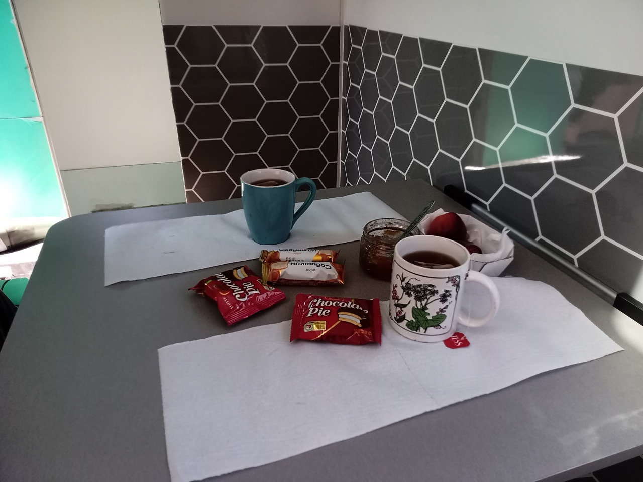

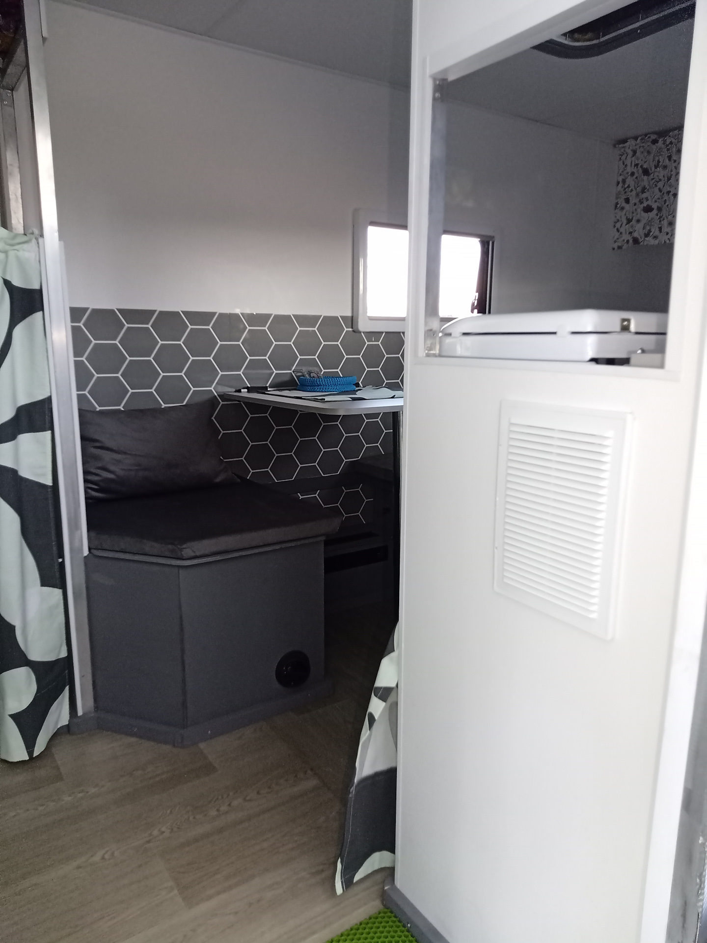

Что имеем в #Борзик2 :

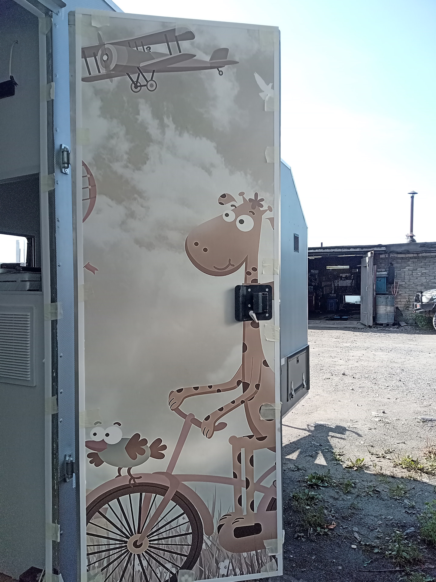

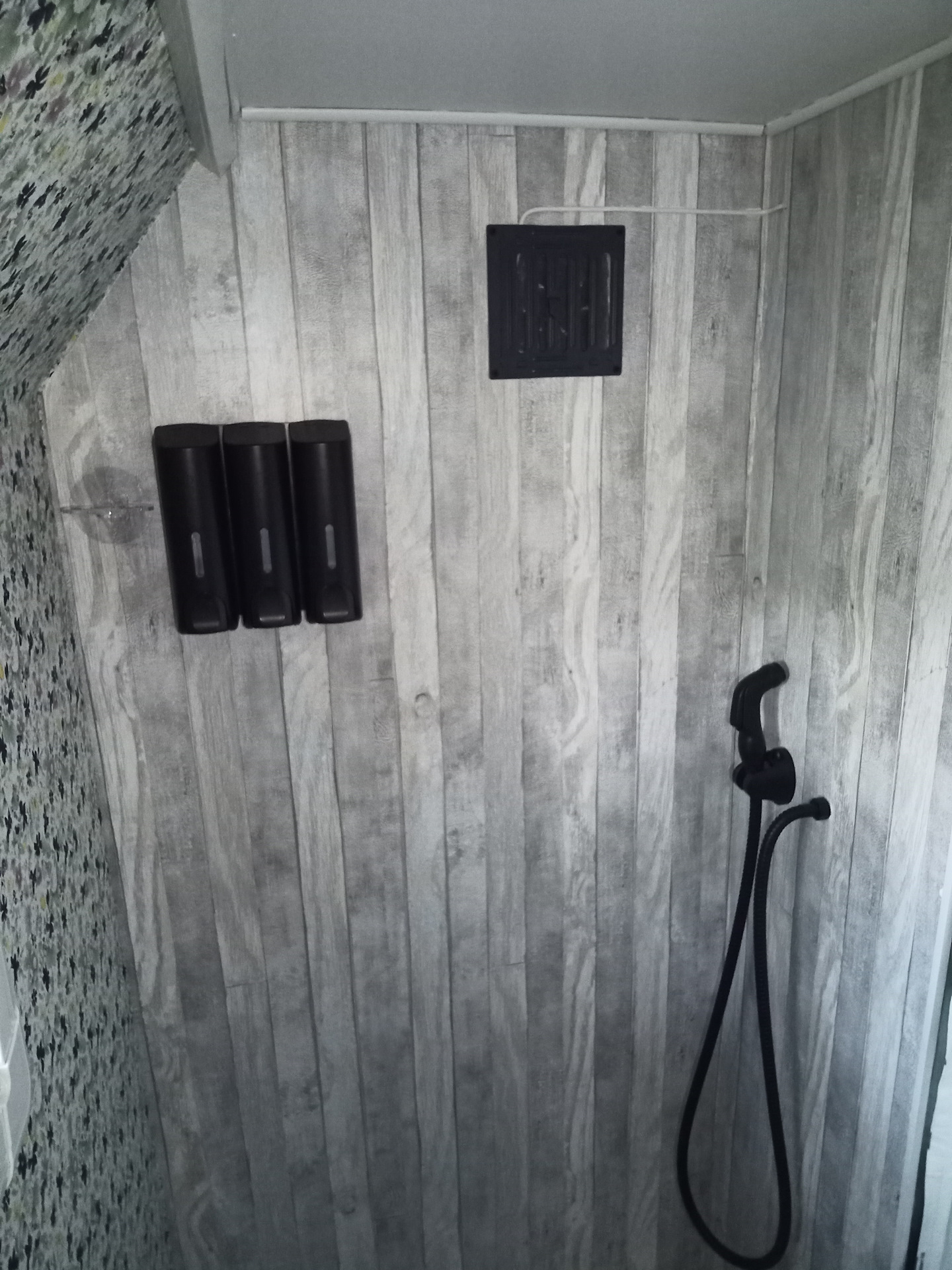

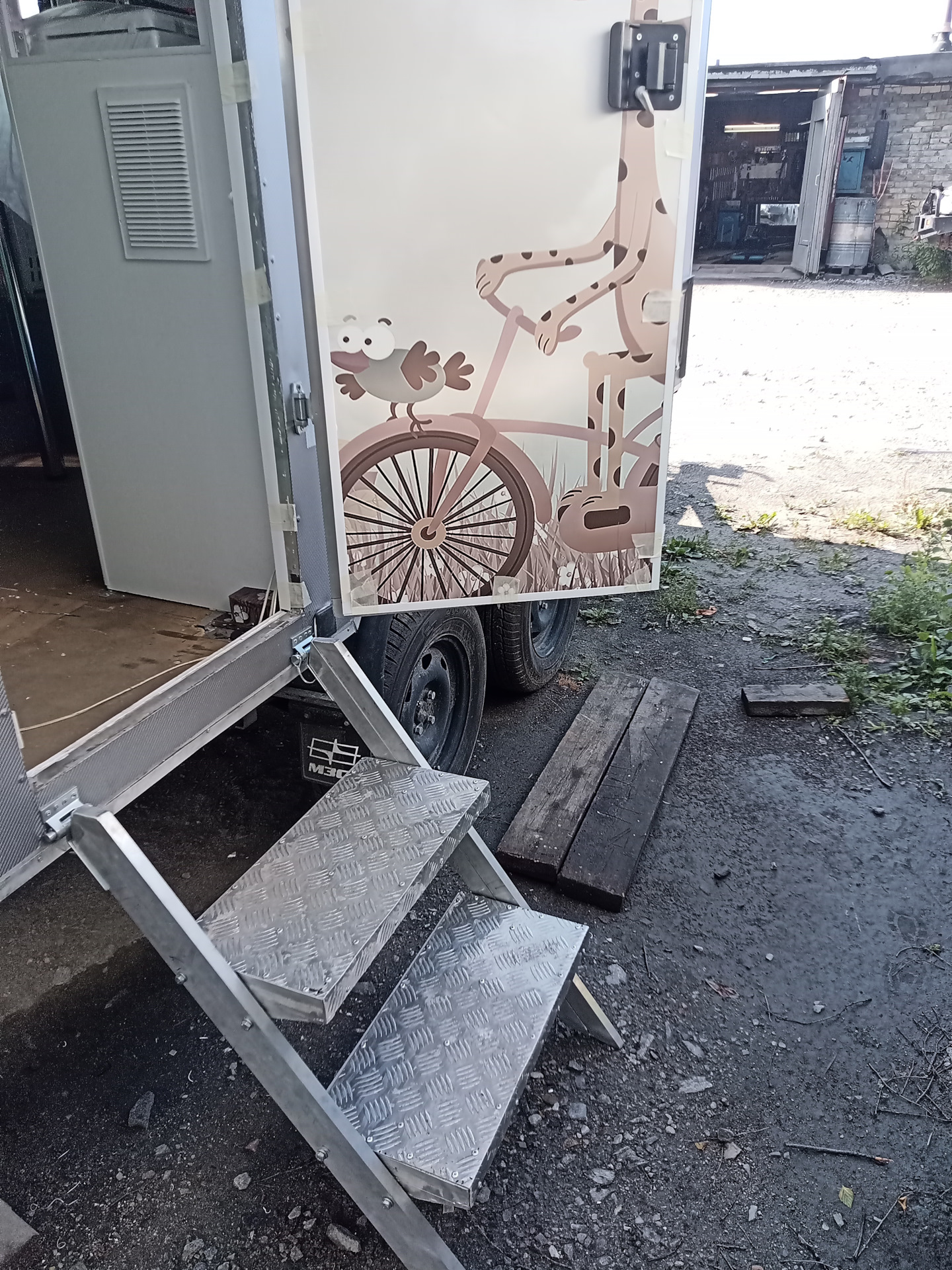

Громадный салон, размером снаружи 4600 х 1960 х 1960, полностью изготовленным из алюминия, профиль, обшивка алюминиевым же листом АМГ3.;
Утепление и одновременно обшивка салона, стены 40 мм, потолок и пол 50 мм, передняя стенка 70 мм;

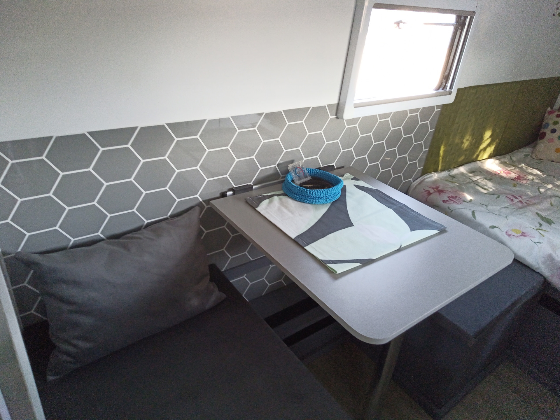

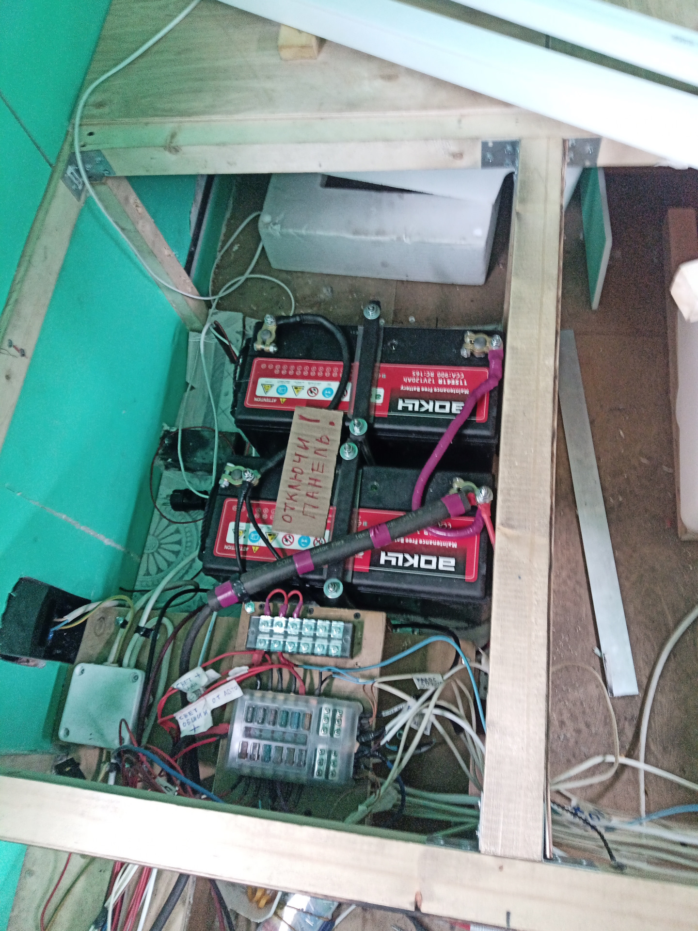

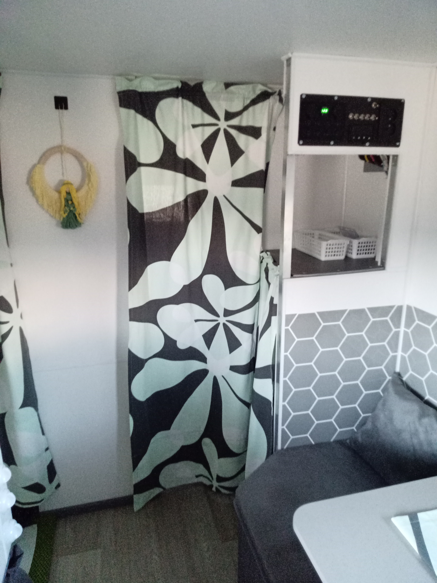

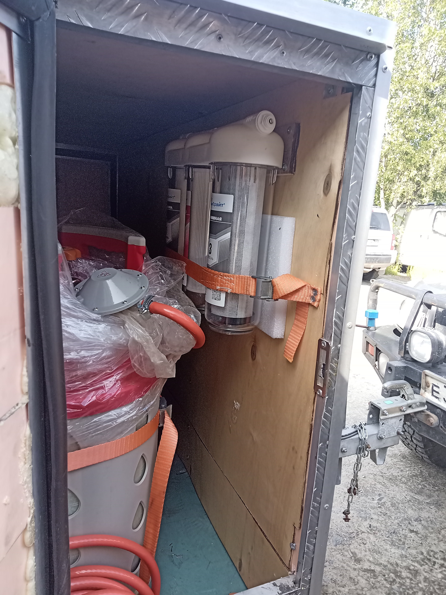

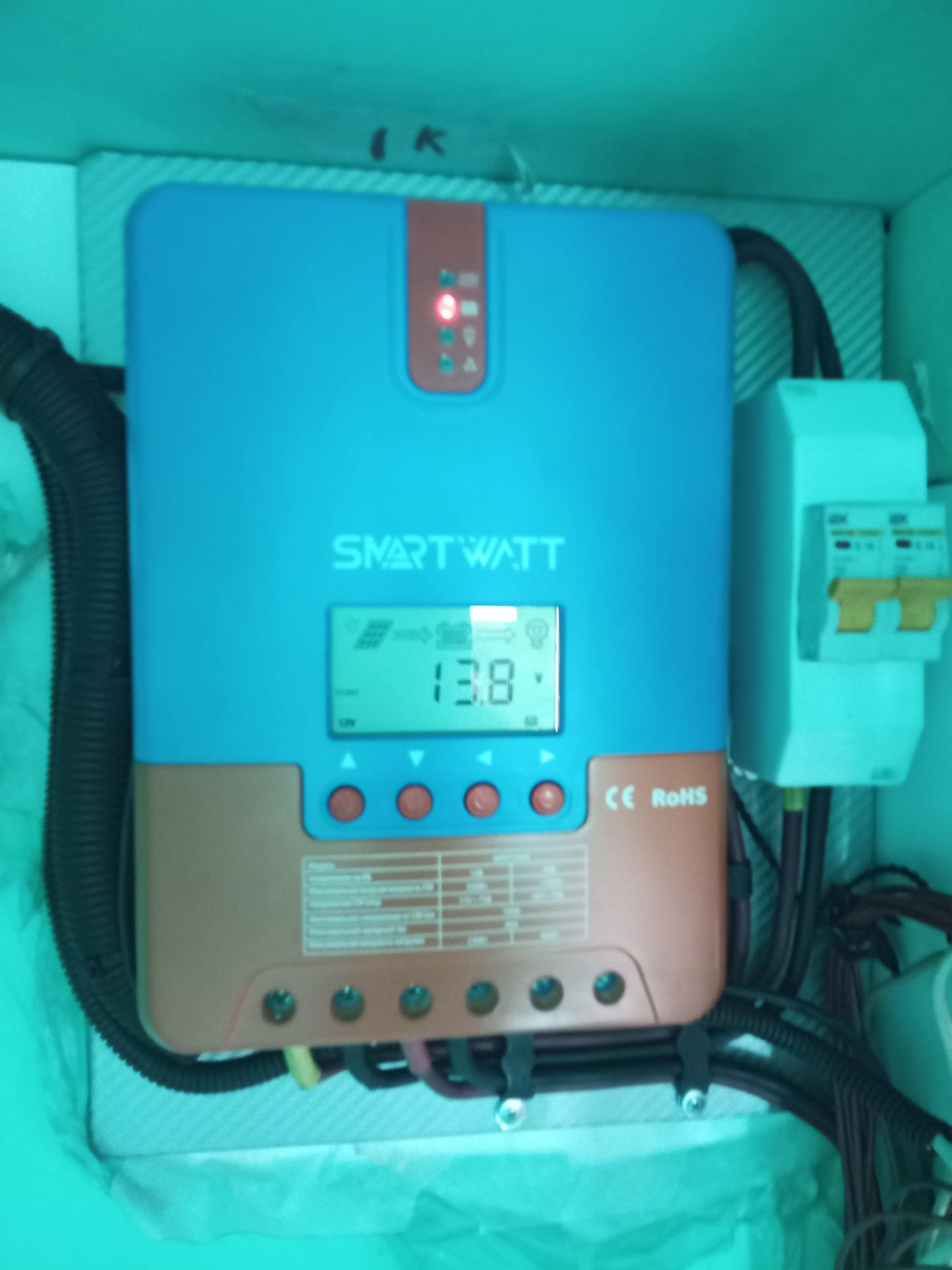

По электрике, 2 АКБ на 120 Ач, солнечная панель 440 ватт, солнечный контроллер на 40 ампер, холодильник компрессорный 12 вольт на 65 литров; Водоснабжение, 2 бака общим объёмом 125 литров, один под питьевую воду, другой для обычной, душ, посуда и естественно 2 крана. Питьевая вода, закачка через систему фильтров с доп. насосом, вдали от дома нужная вещь, поездки с первым Борзиком показали, что это важно и нужно;
Отопление, пока 5 кВт дизельный фен, покатаемся подкорректируем при необходимости.

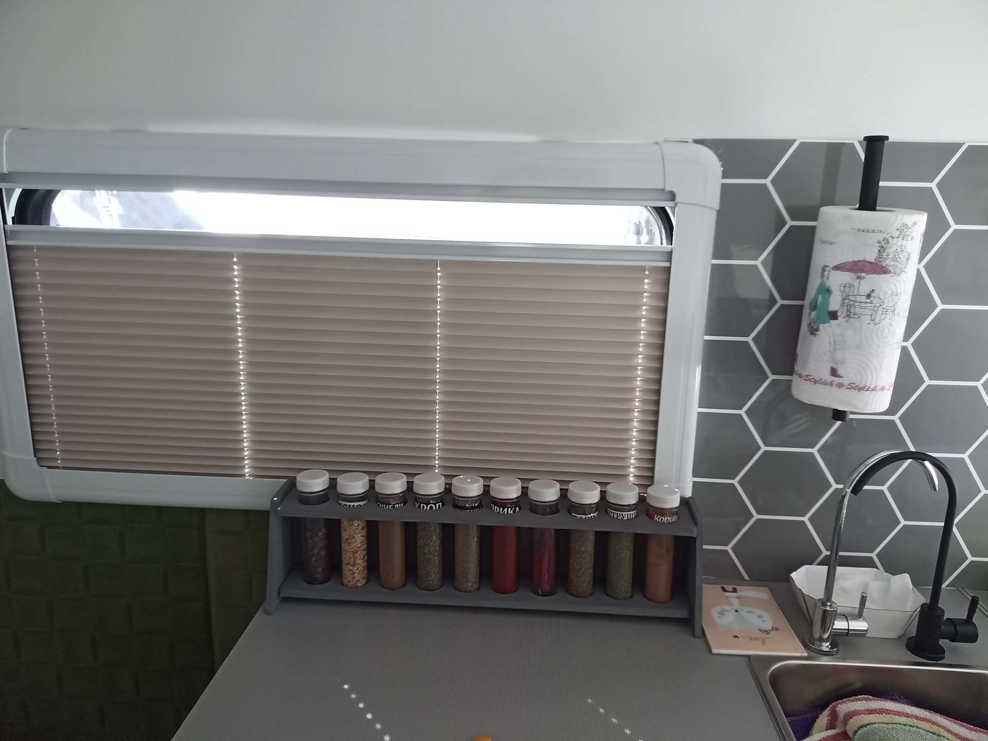

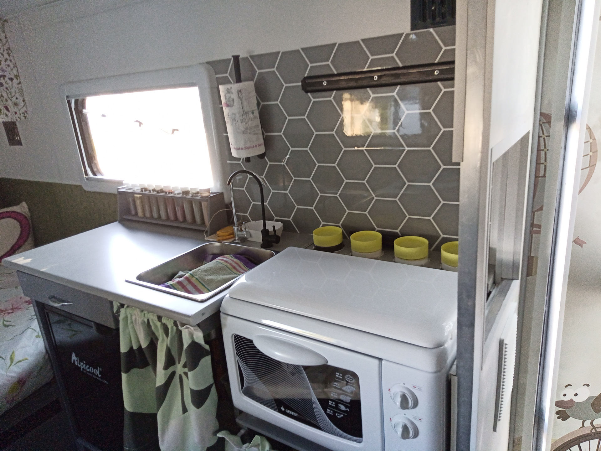

На кухне, двухконфорочная газовая плита с газовой духовкой, проверенный временем, дачей, дорогами Гефест;

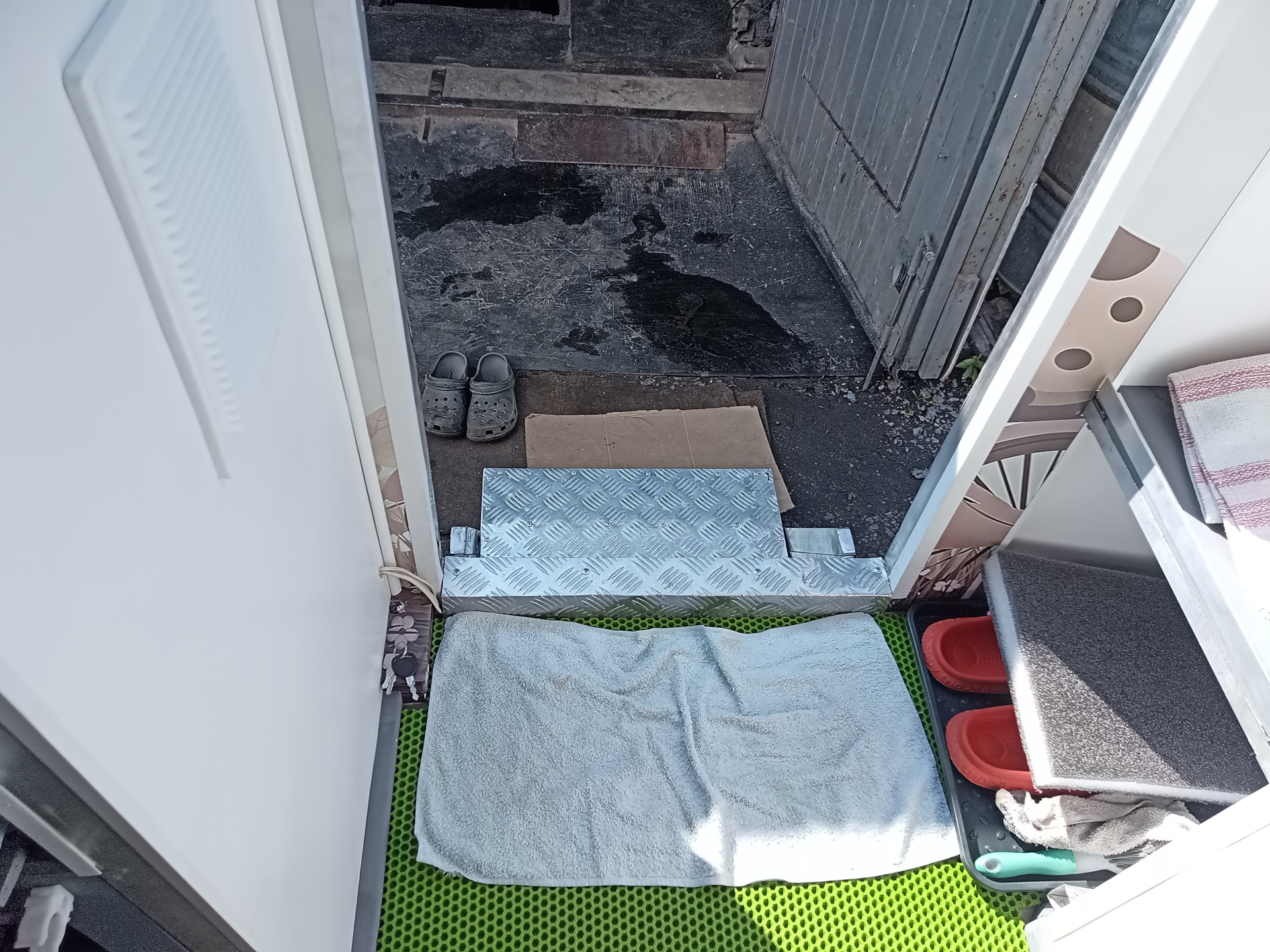

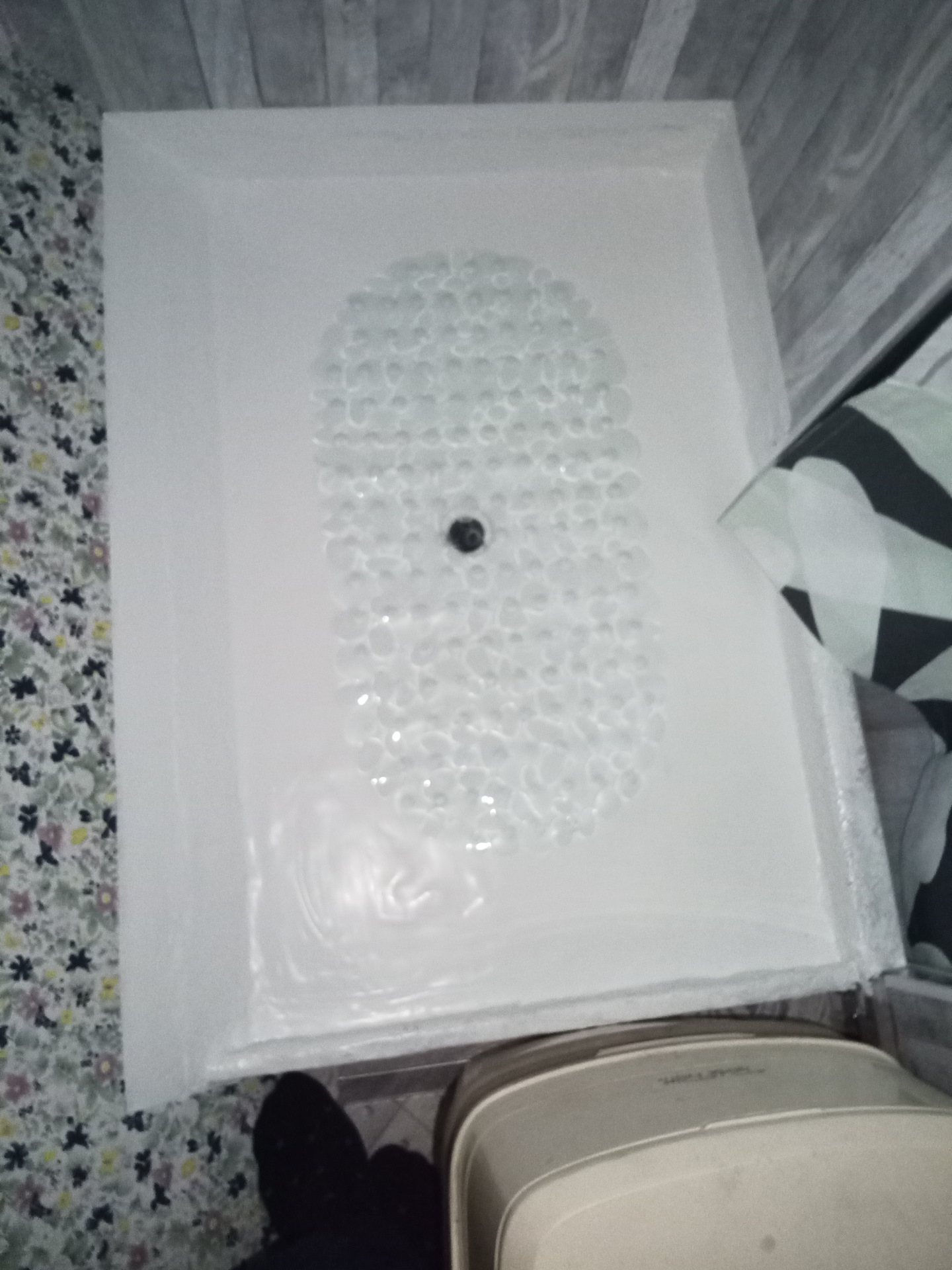

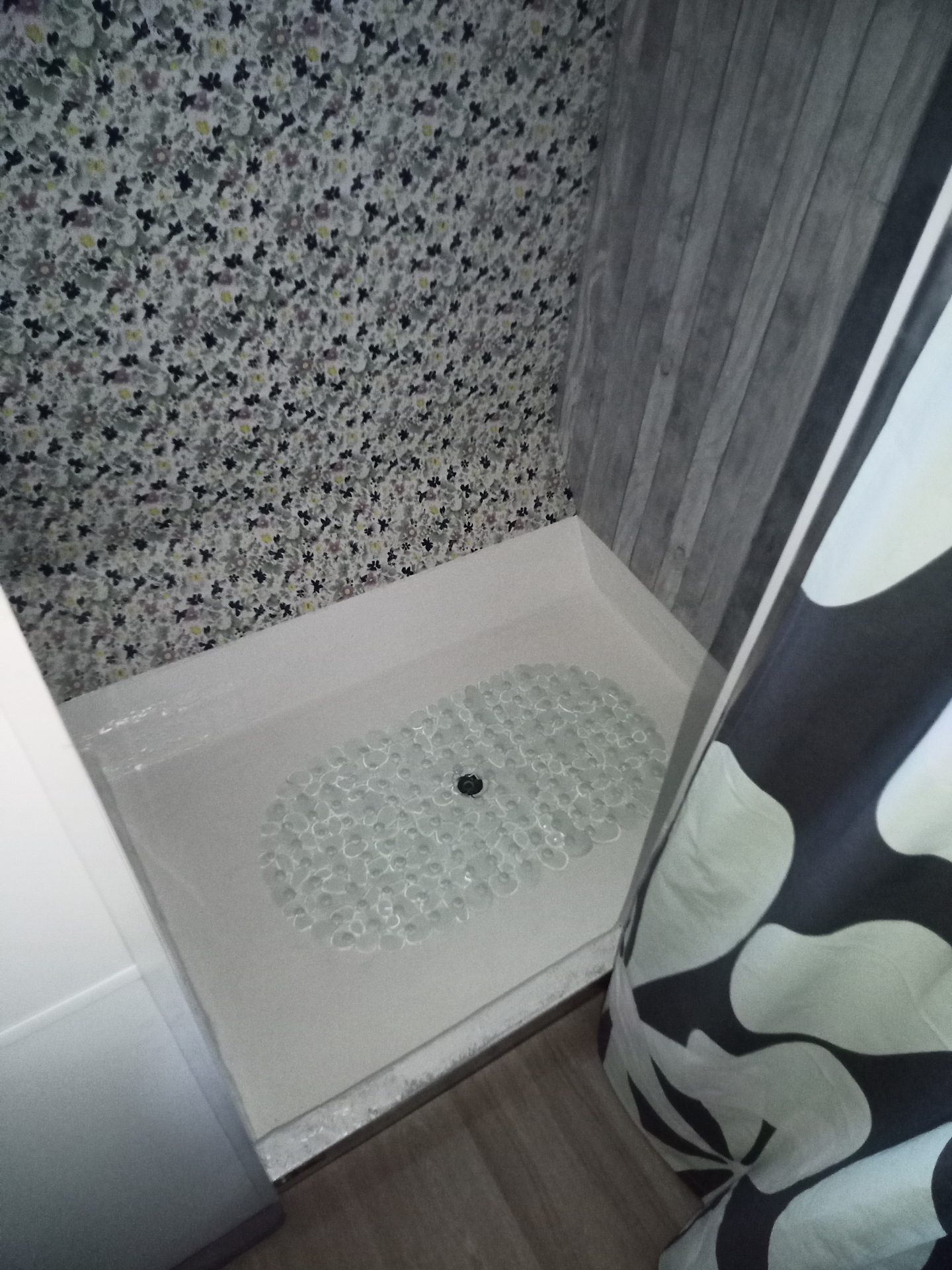

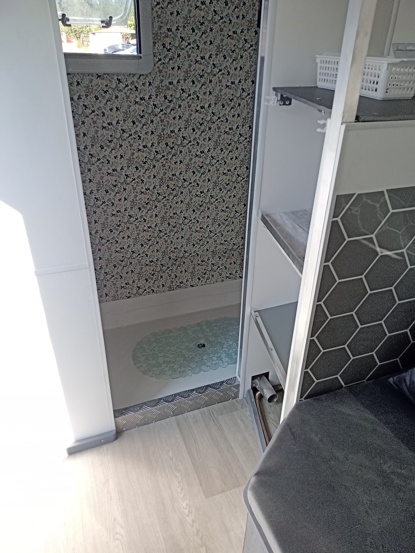

Полноценная душевая комната размером 1400 х 850, места вполне хватает чтобы руками помахать :);
Мест для хранения масса, один рундук что под кроватью размером 1850 х 600 х 500 чего стоит, доступ к нему как с двух бортов, так и изнутри, все отсеки с вентиляцией и отоплением.
Короче поразвлекался от души.
На борту одних только проводов более 250 метров и это непросто выводить всё в кучу, каждый нужно проложить по месту, надеть клемму или разъём.

Приветствую! Какой вес получился?
Привет! Пока не взвешивал, негде, но думаю тонна с небольшим.
